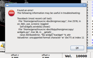

Спасибо verser, всё получилось. Только вот при вводе этих строк в .hal файл программа не открывается:
loadrt abs count=1
addf abs.0 servo-thread

gennadiy писал(а):Только вот при вводе этих строк в .hal файл программа не открывается:
Скорее всего abs уже где-то загружен. Покажи ошибку...

[attachment=1]Снимок.png[/attachment][attachment=0]Снимок-1.png[/attachment]

Скинь файлы hal и ini, где-то abs уже загружен.
ЗЫ ошибку лучше текстом вставляй в тег
