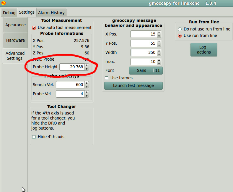

Как пользоваться Auto Tool Measurement (автоматическим измерением инструмента) (для просмотра содержимого нажмите на ссылку)
Gmoccapy умеет удобно приостанавливаться в ходе выполнения g-code для ручной смены инструмента и автоматически измерять длину вновь установленного инструмента.
Правильная последовательность действий (требуются 2 датчика - Probe и Tool Setter).
1. Подключение возможности доступно расписано в wiki п.6.2-6.4. Допустим, успешно подключили, настроили. :) (там не сложно)
2. Запускаем gmoccapy.
3. Делаем Home.
4. Устанавливаем заготовку.
5. Устанавливаем Probe в шпиндель.
6. Делаем измерение высоты Tool Setter (автоматом, подпрограмма знает куда ехать из настроек, которые сделаны в п.1)
o<probe_down> call
M02
probe_down.ngc
(484 байт) 1888 скачиваний
Пишем показанное значение в Probe Height
toolsetter.jpg (49832 просмотра) <a class='original' href='./download/file.php?id=48838&sid=36137c6afc243b9da304e9522f49962a&mode=view' target=_blank>Загрузить оригинал (150.47 КБ)</a>
Заодно вписываем желаемые будущие скорости поиска и уточнения.

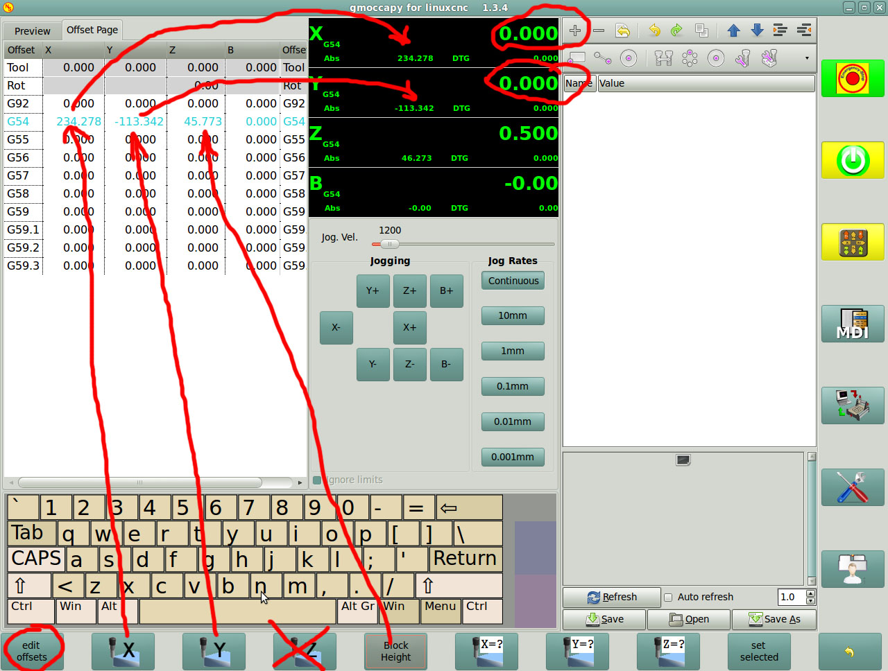

7. Едем к поверхности заготовки (вручную, остановимся 3-4 мм от поверхности) и делаем там измерение по Z типа так
o<block_down> call
M02
block_down.ngc
(319 байт) 1852 скачивания
Пишем показанное значение в Block Height
block.jpg (49832 просмотра) <a class='original' href='./download/file.php?id=48839&sid=36137c6afc243b9da304e9522f49962a&mode=view' target=_blank>Загрузить оригинал (195.61 КБ)</a>
Здесь же задаем отступы для нулей заготовки по X и Y кнопками "X" и "Y", от которых идут красные стрелки, и убеждаемся в правильности проделанного в строчке "G54" таблицы
g54.jpg (49832 просмотра) <a class='original' href='./download/file.php?id=48841&sid=36137c6afc243b9da304e9522f49962a&mode=view' target=_blank>Загрузить оригинал (317.91 КБ)</a>
8. Все. С этого места можно запускать g-code программу. При встрече M6 Tx gmoccapy переедет в точку смены инструмента, дождется нажатия Ok, далее сам измерит новый инструмент и продолжит выполнение программы. Смену инструмента в g-code прописывать так
M6 Tx
G43 Hx
Важно! В таблице инструментов надо чтобы все отступы по X и по Y для всех используемых в Auto Tool Measurement инструментов были = 0.
Важно! Рекомендуется в начале программы вставить смену инструмента, даже если он тот же.
Важно! Поверхность заготовки в g-code будет лежать на Z=0, чтобы было по-другому, в п.8 к измеренному значению добавить(получим поверхность ниже нуля) или отнять(получим поверхность выше нуля) интересующее значение для поверхности и результат записать в Block Height.

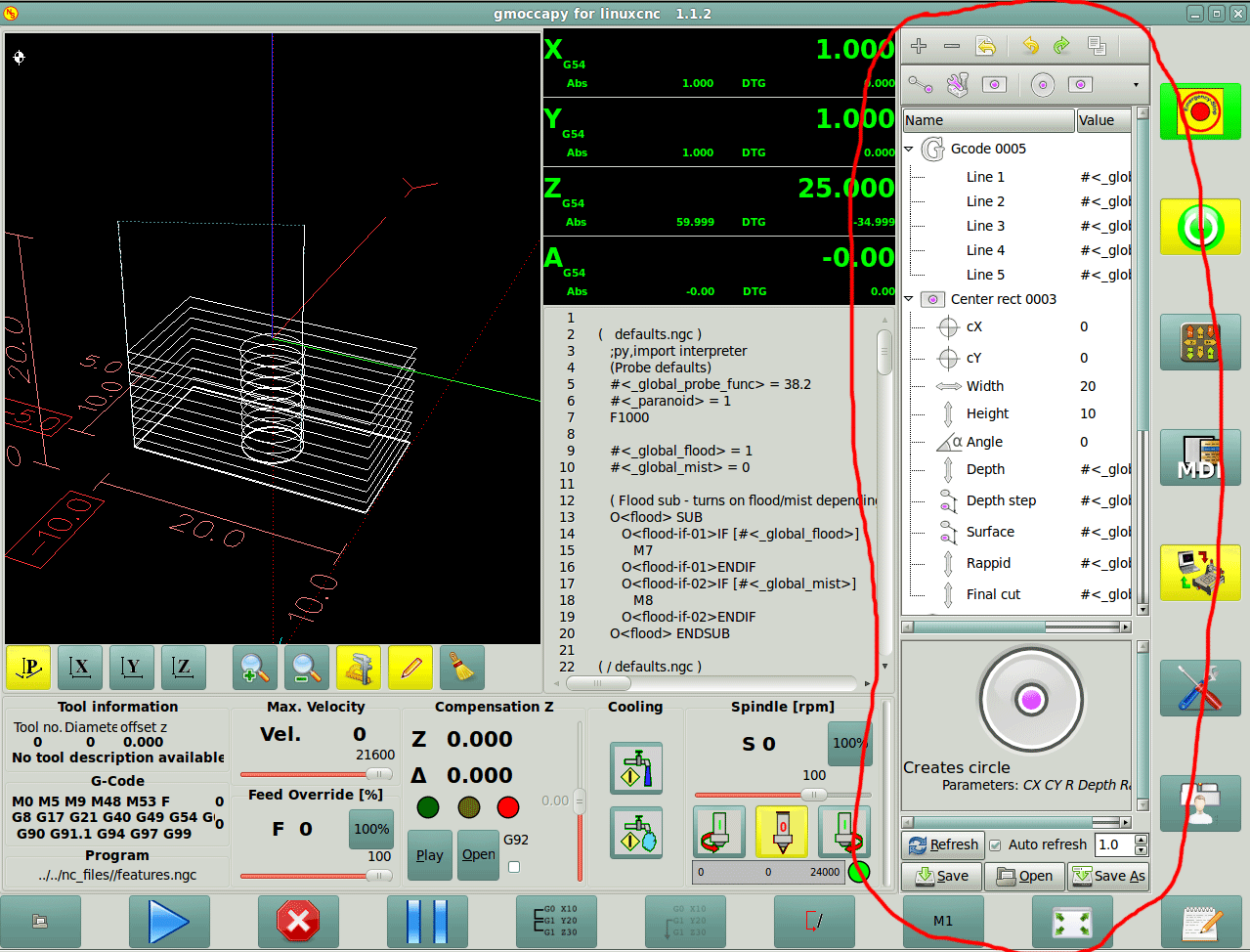

1. Features - создание и выполнение простых обработок прямо из LinuxCNC ! (для просмотра содержимого нажмите на ссылку)
Тулкит "мастеров" Features от Nicka из темы http://cnc-club.ru/forum/viewtopic.php?f=15&t=3124
features.zip
изменен 27.11.2014
(1.29 МБ) 1575 скачиваний
features_gmoccapy.rar
изменен 19.06.2014
(461 байт) 1473 скачивания
xyzb_4axis.png (51552 просмотра) <a class='original' href='./download/file.php?id=30325&sid=36137c6afc243b9da304e9522f49962a&mode=view' target=_blank>Загрузить оригинал (128.97 КБ)</a>

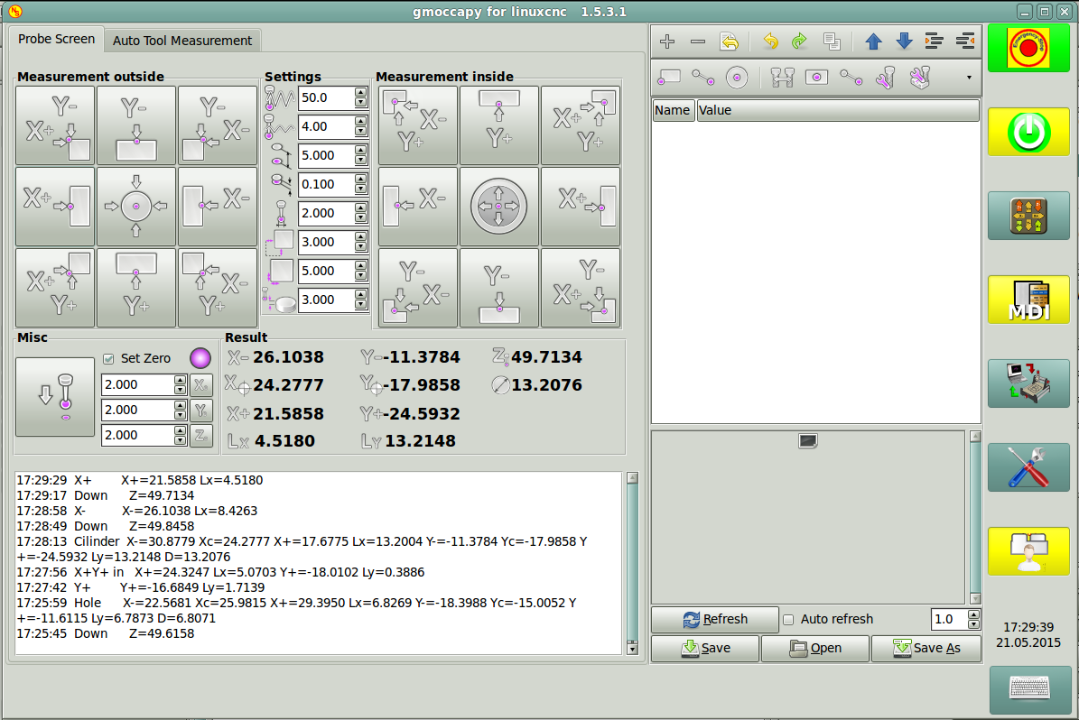

2. Probe Screen - работа с центроискателем (для просмотра содержимого нажмите на ссылку)
Для полноценной и удобной работы с центроискателем в linuxcnc написал приложение Probe Screen.
Описание и исходники здесь
Единственное отличие в установке под Gmoccapy от Axis - это подключение в .ini , вместо

Общий вид

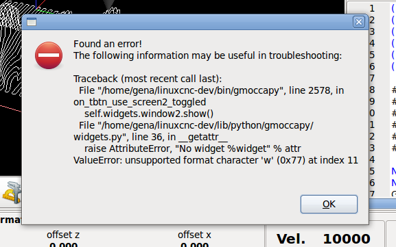

Re: Интерфейс Gmoccapy , делаем свои дополнения. WIKI.
gennadiy писал(а):Только вот при вводе этих строк в .hal файл программа не открывается:
Скорее всего abs уже где-то загружен. Покажи ошибку...
gennadiy
Сообщения: 64
Зарегистрирован: 03 ноя 2013, 22:28
Репутация: 32
Откуда: Брест
Сообщение gennadiy »
[attachment=1]Снимок.png[/attachment][attachment=0]Снимок-1.png[/attachment]
Снимок.png (51839 просмотров) <a class='original' href='./download/file.php?id=28120&sid=36137c6afc243b9da304e9522f49962a&mode=view' target=_blank>Загрузить оригинал (41.6 КБ)</a>
Снимок-1.png (51839 просмотров) <a class='original' href='./download/file.php?id=28121&sid=36137c6afc243b9da304e9522f49962a&mode=view' target=_blank>Загрузить оригинал (122.94 КБ)</a>
Последний раз редактировалось gennadiy 12 май 2014, 13:30, всего редактировалось 2 раза.
Скинь файлы hal и ini, где-то abs уже загружен.
ЗЫ ошибку лучше текстом вставляй в тег
