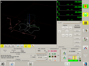

Установка Gmoccapy. Подключаем свои дополнения и готовые. Автоматическое измерение длины инструмента.
Интерфейс Gmoccapy - интересная альтернатива Axis, удобный и эстетичный дизайн, подходит для пальцевого управления touch screen, богатая функциональность, которую можно самостоятельно расширять.

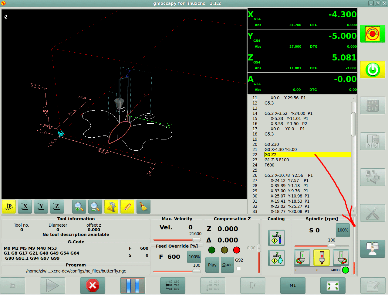

7.4.2. EMBED_TAB_LOCATION = укзывает положение своей панели.
Варианты:
1 * box_custom_1 (слева от Max Velocity)
2 * box_vel_info (вместо Max Velocity)
3 * box_custom_2 (слева от Cooling)
4 * box_cooling (вместо Cooling)
5 * box_custom_3 (слева от Spindle)
6 * box_spindle (вместо Spindle)
7 * box_custom_4 (справа от Spindle)
8 * ntb_user_tabs ( в закладках)
9 * ntb_preview (вместо Preview экрана)
10 * box_left
11 * box_right
номера соответствует картинке

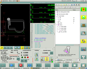

1. Features - создание и выполнение простых обработок прямо из LinuxCNC ! (для просмотра содержимого нажмите на ссылку)
Тулкит "мастеров" Features от Nicka из темы http://cnc-club.ru/forum/viewtopic.php?f=15&t=3124
features.zip
изменен 27.11.2014
(1.29 МБ) 1529 скачиваний
features_gmoccapy.rar
изменен 19.06.2014
(461 байт) 1433 скачивания
xyzb_4axis.png (48432 просмотра) <a class='original' href='./download/file.php?id=30325&mode=view' target=_blank>Загрузить оригинал (128.97 КБ)</a>
Установка:
features.zip разархивировать в папку ~/linuxcnc-dev/lib/python/gladevcp/
features_gmoccapy.rar разархивировать в папку ~/linuxcnc-dev/configs/sim/gmoccapy/
В файл ~/linuxcnc-dev/configs/sim/gmoccapy/gmoccapy_4_axis.ini (или ваш-станок.ini) в раздел [DISPLAY] добавить:
EMBED_TAB_NAME = features
EMBED_TAB_LOCATION = box_right
EMBED_TAB_COMMAND = gladevcp -x {XID} features_gmoccapy.glade

Общий вид
ver_0_9_4_02.png (46509 просмотров) <a class='original' href='./download/file.php?id=50803&mode=view' target=_blank>Загрузить оригинал (271.62 КБ)</a>

compz.png (48538 просмотров) <a class='original' href='./download/file.php?id=29558&mode=view' target=_blank>Загрузить оригинал (90.63 КБ)</a>

По незаполненной части шкалы прикидываем сколько времени можно уделить жене :thinking: Всё.
Общий вид:
progressbar.png (48538 просмотров) <a class='original' href='./download/file.php?id=29548&mode=view' target=_blank>Загрузить оригинал (88.46 КБ)</a>

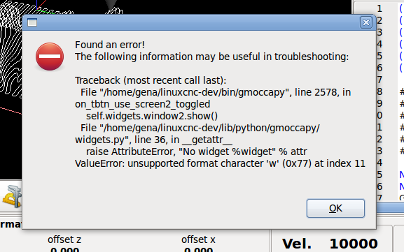

Спасибо verser, всё получилось. Только вот при вводе этих строк в .hal файл программа не открывается:
loadrt abs count=1
addf abs.0 servo-thread
Если кому нужно, вот мои настройки (распаковать - home/NAME/linuxcnc-dev/configs/sim/gmoccapy):
CNC-gmoccapy.tar.gz
(2.95 КБ) 2050 скачиваний
Последний раз редактировалось gennadiy 12 май 2014, 18:10, всего редактировалось 1 раз.
Re: Интерфейс Gmoccapy , делаем свои дополнения. WIKI.
gennadiy писал(а):Только вот при вводе этих строк в .hal файл программа не открывается:
Скорее всего abs уже где-то загружен. Покажи ошибку...

[attachment=1]Снимок.png[/attachment][attachment=0]Снимок-1.png[/attachment]
Снимок.png (48719 просмотров) <a class='original' href='./download/file.php?id=28120&mode=view' target=_blank>Загрузить оригинал (41.6 КБ)</a>
Снимок-1.png (48719 просмотров) <a class='original' href='./download/file.php?id=28121&mode=view' target=_blank>Загрузить оригинал (122.94 КБ)</a>
Последний раз редактировалось gennadiy 12 май 2014, 13:30, всего редактировалось 2 раза.
Скинь файлы hal и ini, где-то abs уже загружен.
ЗЫ ошибку лучше текстом вставляй в тег
