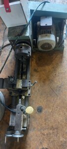

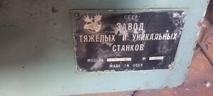

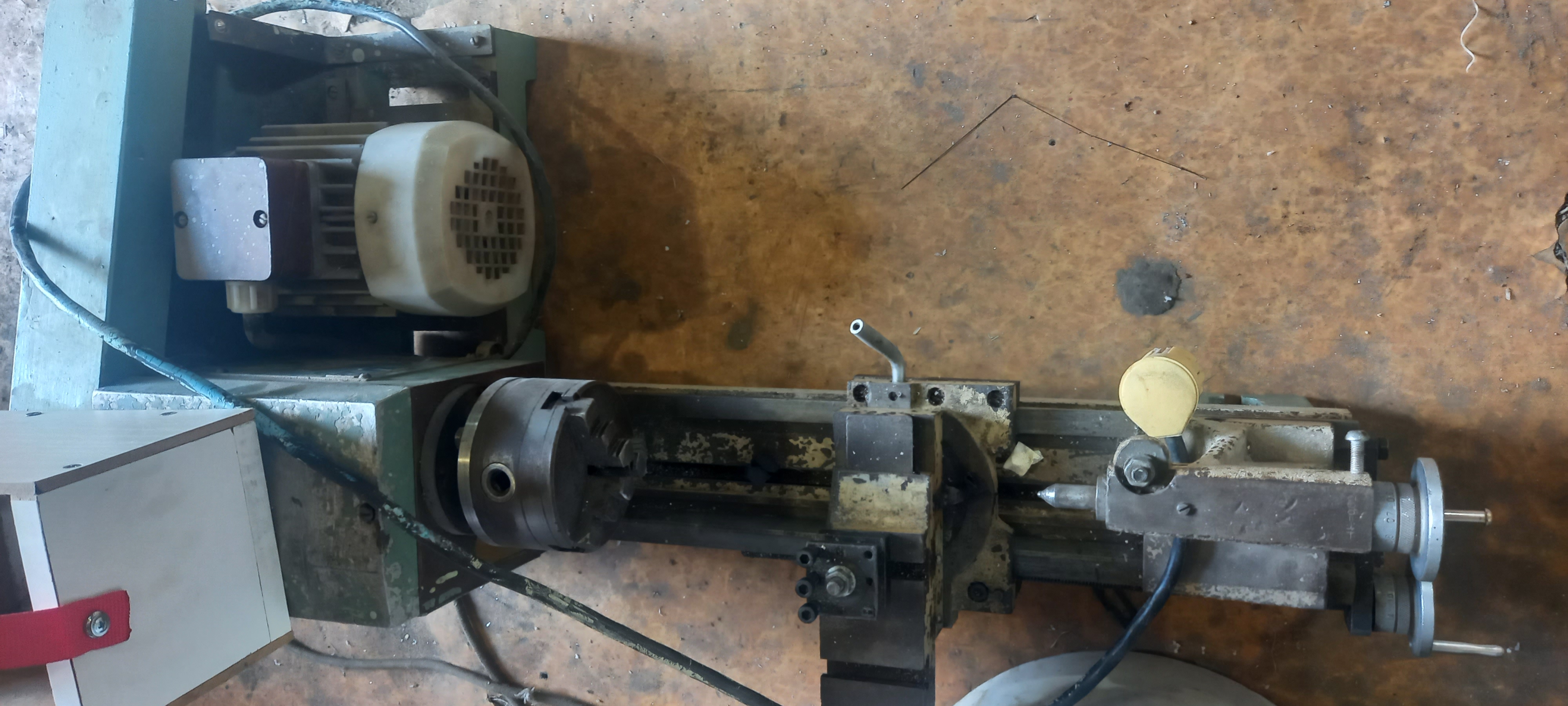

Да план-то простейший. На первое время очепыушить мелкий токарник. Рельсы-шпалы, провода, как рбычно.
20220709_141722.jpg (12957 просмотров) <a class='original' href='./download/file.php?id=204075&sid=3024969edaa584e33e8478f4159581c4&mode=view' target=_blank>Загрузить оригинал (1.31 МБ)</a>
20220709_141735.jpg (12957 просмотров) <a class='original' href='./download/file.php?id=204076&sid=3024969edaa584e33e8478f4159581c4&mode=view' target=_blank>Загрузить оригинал (1.61 МБ)</a>

А как на счет взять готовый токарный автомат и очпушить его?

Пока остановлюсь на этом варианте. Непонятно, пойдёт ли эта тема в коммерческом плане.

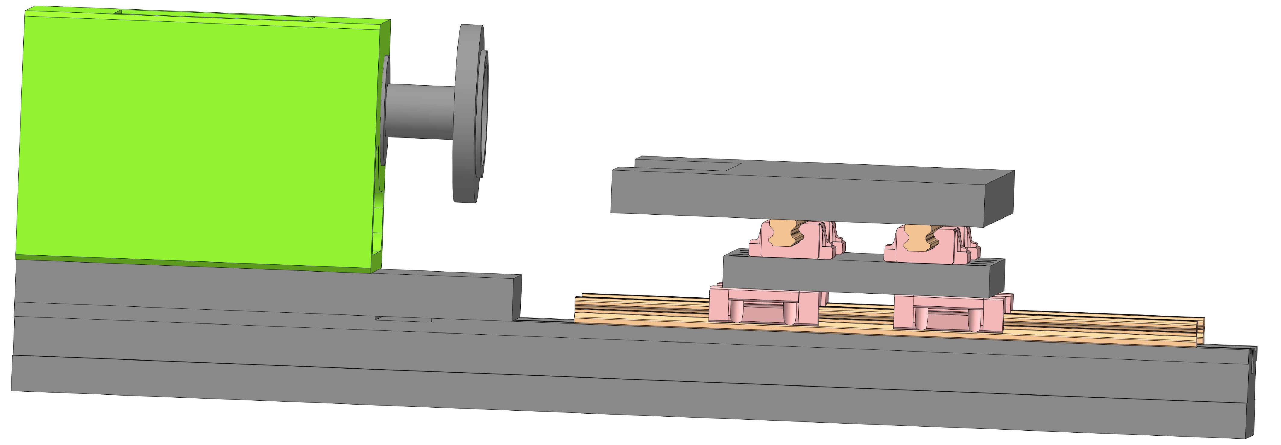

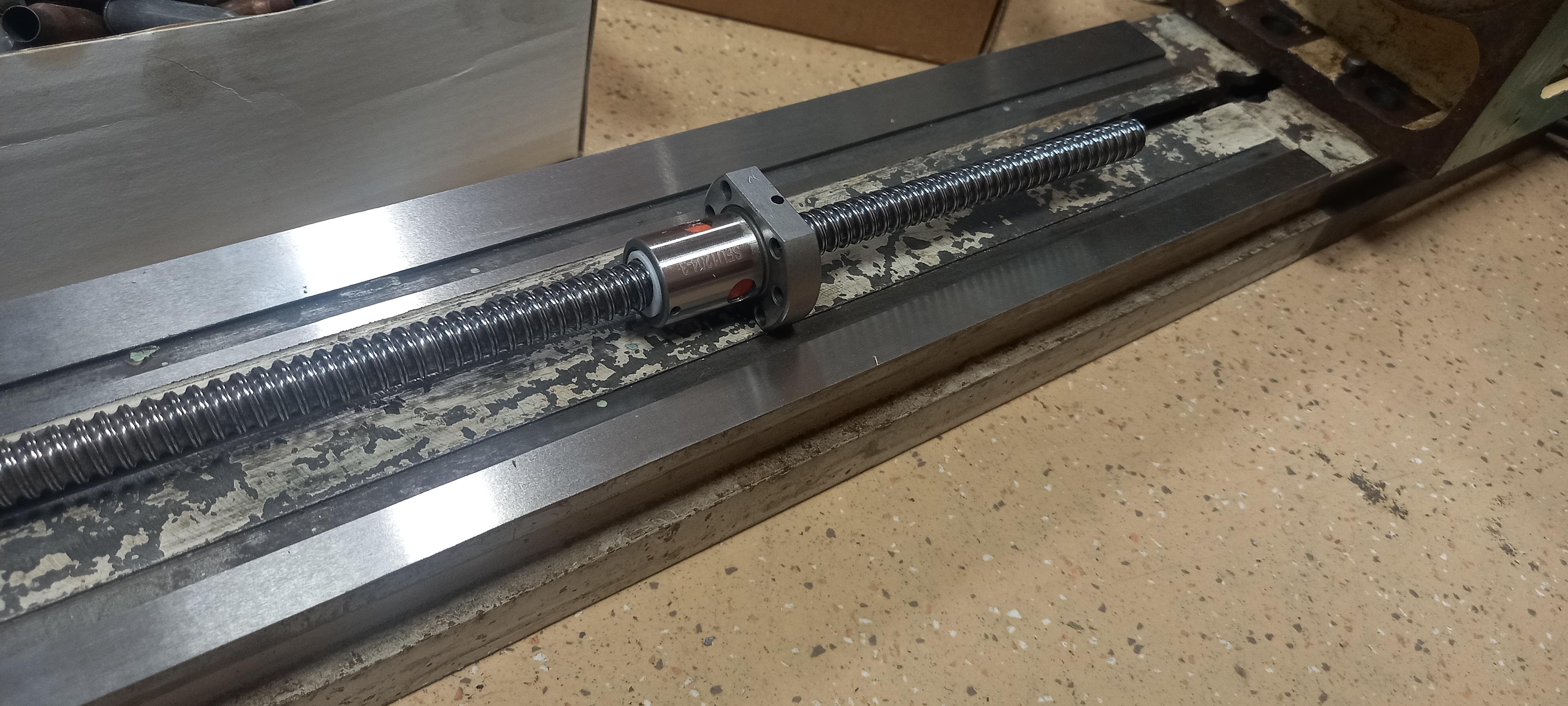

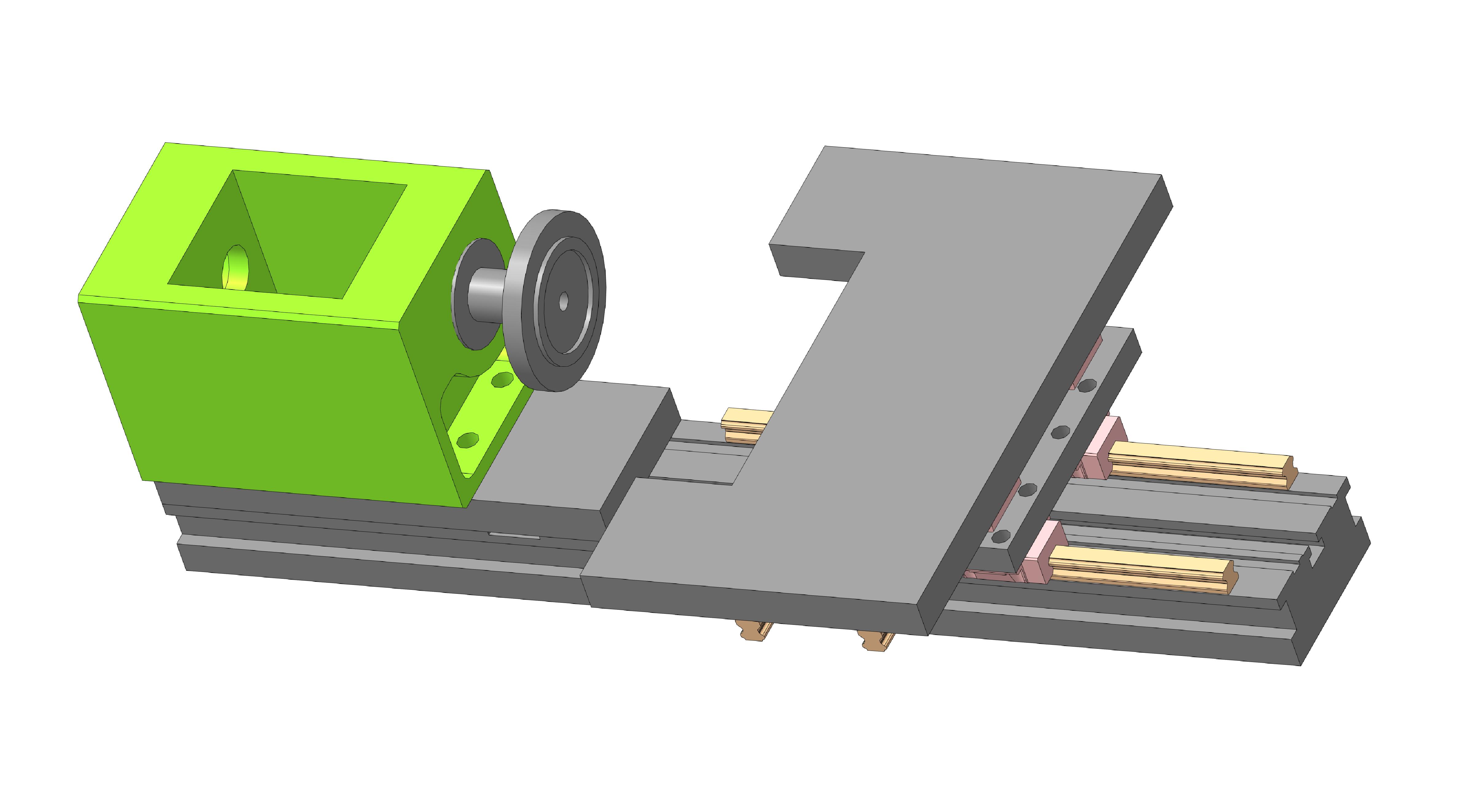

Вот такая компоновочка получается. Есть ли какие критичные недочеты?
Заодно шлифанул станинку.

Dimka

Какой ход поперечки будет?

Но вообще мелкие детали удобней делать на больших станках....все эти 1Д601 подобные станинки мало пригодны, хотя мы и имеем примеры их удачного использования...кажется. У Руслана Нургалина погляди, как они делают на стальной раме станочки. Мне кажется направление подходящее. Для линейного размещения инструментов нужен большой ход и размеры поперечной подачи. Для работы с прутком подвижная цанга весьма полезна. И возможно подвижный шпиндель может оказаться поинтереснее классической крестовой компоновки. Такой плоский станочек может получиться...Такие и у меня по поводу личного токарника мысли имеются...когда-нибудь.

Ход поперечки 150мм, чего для 3х инструментов более чем. По моим прикидкам.
