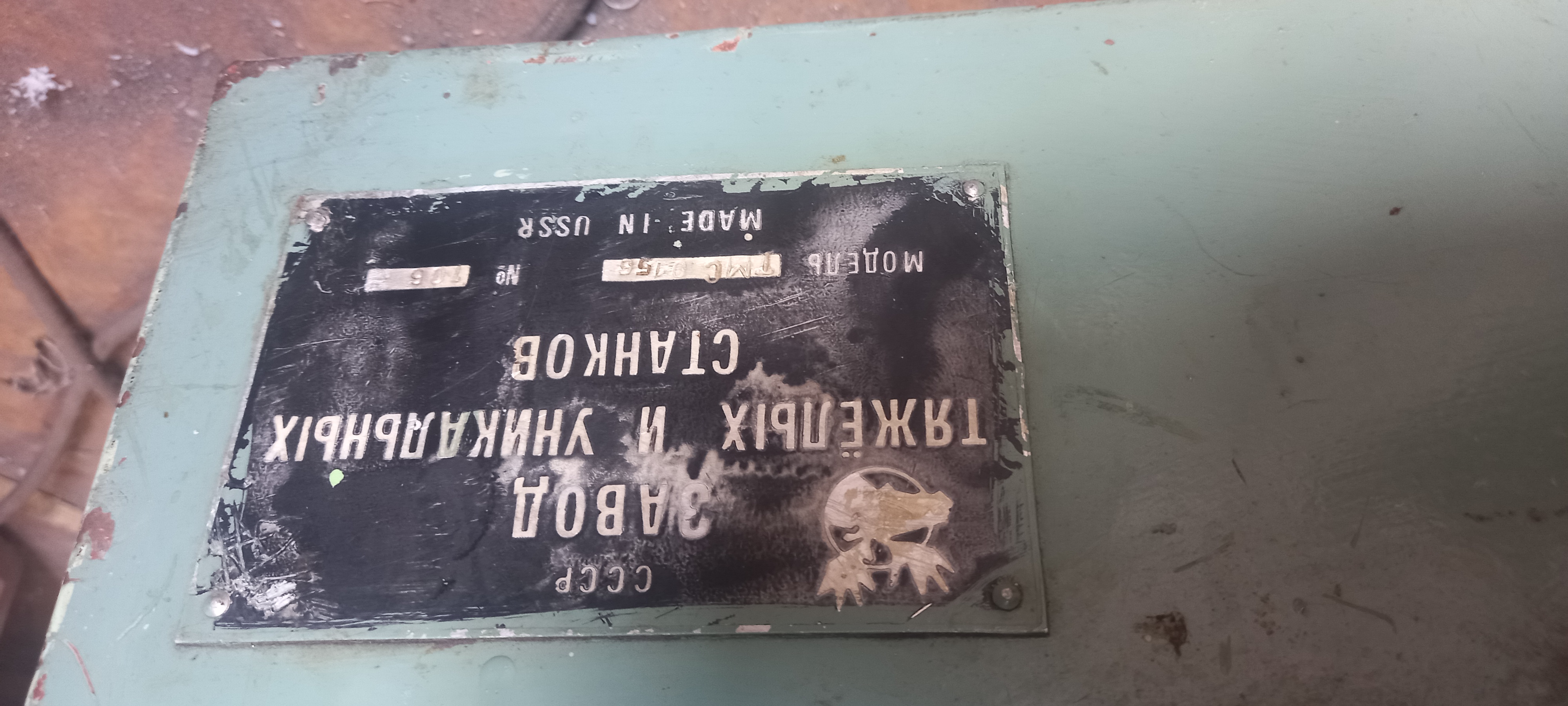

Да план-то простейший. На первое время очепыушить мелкий токарник. Рельсы-шпалы, провода, как рбычно.
20220709_141722.jpg (14192 просмотра) <a class='original' href='./download/file.php?id=204075&mode=view' target=_blank>Загрузить оригинал (1.31 МБ)</a>
20220709_141735.jpg (14192 просмотра) <a class='original' href='./download/file.php?id=204076&mode=view' target=_blank>Загрузить оригинал (1.61 МБ)</a>
