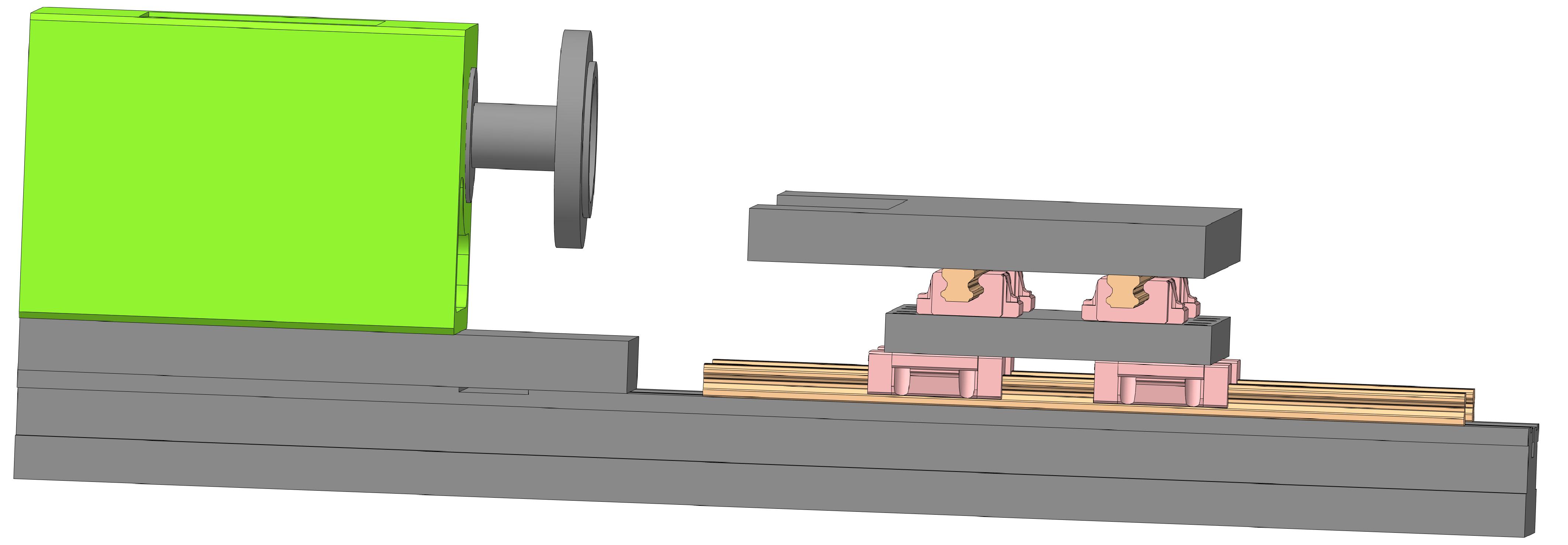

Вот такая компоновочка получается. Есть ли какие критичные недочеты?
Заодно шлифанул станинку.

Dimka
Сообщения: 1286
Репутация: 347
Настоящее имя: Дима
Re: Мелкий прутковый автомат
Сообщение Dimka »
Какой ход поперечки будет?

Но вообще мелкие детали удобней делать на больших станках....все эти 1Д601 подобные станинки мало пригодны, хотя мы и имеем примеры их удачного использования...кажется. У Руслана Нургалина погляди, как они делают на стальной раме станочки. Мне кажется направление подходящее. Для линейного размещения инструментов нужен большой ход и размеры поперечной подачи. Для работы с прутком подвижная цанга весьма полезна. И возможно подвижный шпиндель может оказаться поинтереснее классической крестовой компоновки. Такой плоский станочек может получиться...Такие и у меня по поводу личного токарника мысли имеются...когда-нибудь.

Ход поперечки 150мм, чего для 3х инструментов более чем. По моим прикидкам.
