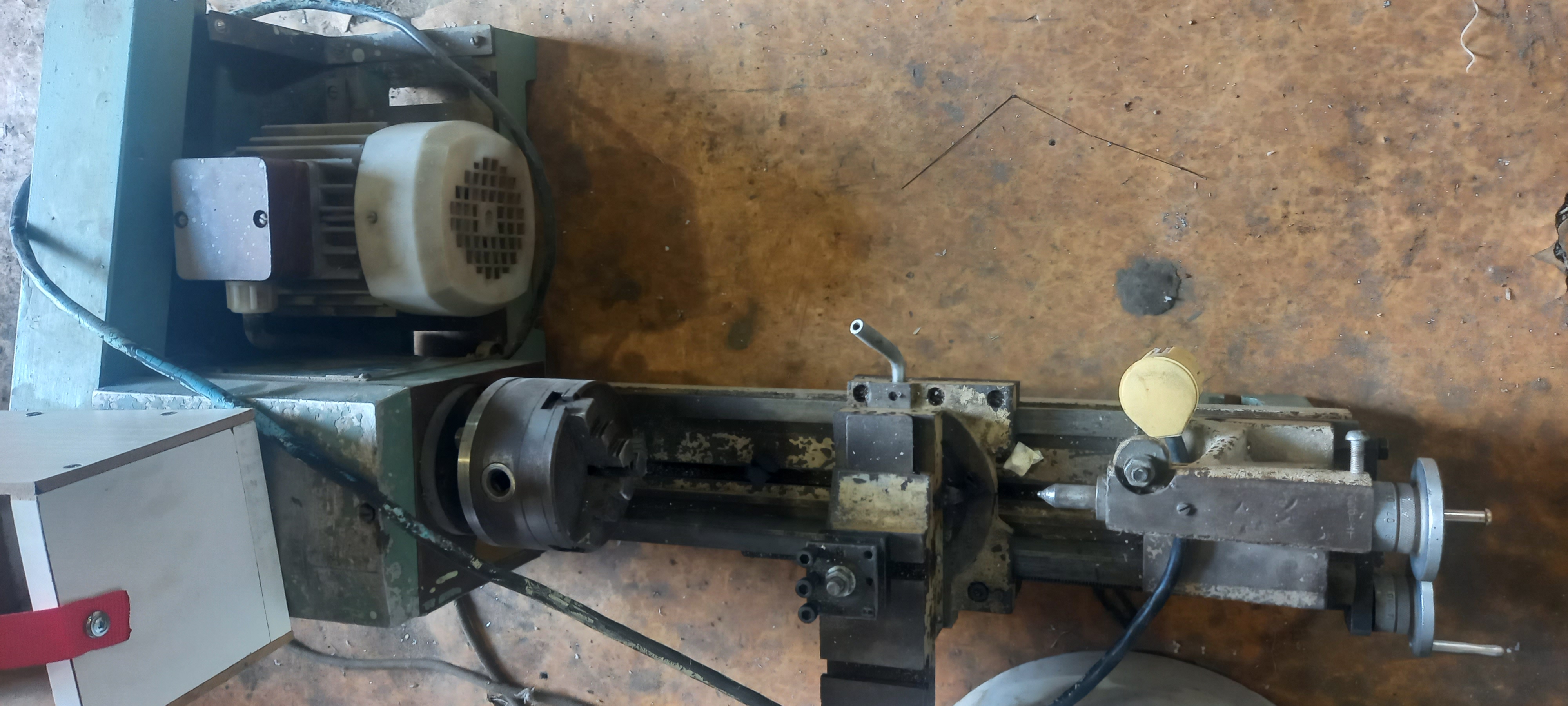

Доброго дня всем участникам!
Возникла потребность в изготовлении кучи мелких деталюшек из латунного и дюралевого прутка. Размеры готовых деталей не будут превышать 10мм диаметр и 40мм в длину.
Вроде б общий план в голове созрел, но остался о крытым вопрос с патроном. Где, как, какой, почему? Нужен готовый автоматический патрон с механическим или пневматическим зажимом заготовки до 12мм в диаметре. И чтоб крутить можно было хотя б до 4000об/мин. В какую сторону поглядеть, за что зацепиться?
На просторах алиэкспресса нашёл такой вариант, но решительно непонятно, будет ли работать это чудо.
https://m.aliexpress.ru/item/3295971919 ... 1328388148

nERV писал(а): общий план в голове созрел
А какой, если не секрет?

Да план-то простейший. На первое время очепыушить мелкий токарник. Рельсы-шпалы, провода, как рбычно.
20220709_141722.jpg (13196 просмотров) <a class='original' href='./download/file.php?id=204075&sid=d08be0e21005536e9607f7d78351d68b&mode=view' target=_blank>Загрузить оригинал (1.31 МБ)</a>
20220709_141735.jpg (13196 просмотров) <a class='original' href='./download/file.php?id=204076&sid=d08be0e21005536e9607f7d78351d68b&mode=view' target=_blank>Загрузить оригинал (1.61 МБ)</a>

А как на счет взять готовый токарный автомат и очпушить его?

Пока остановлюсь на этом варианте. Непонятно, пойдёт ли эта тема в коммерческом плане.
