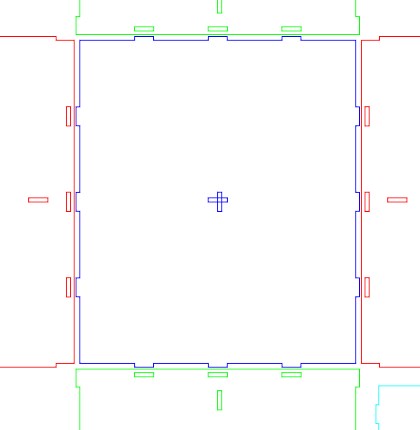

При беглом осмотре вроде норм.
Единственный момент который бросился в глаза на скрине (пересекающиеся пазы):

shatrovmaxim писал(а):Единственный момент который бросился в глаза на скрине (пересекающиеся пазы):
Ну так - это от настроек/параметров шипов зависит, надо просто разнести шипы, например так (по перегородке "А" 1 шип, по перегородке "B" 2 шипа).
Тогда будет как-то так:
В обще вариантов огромное количество.
Программа не анализирует получаемую геометрию, она только ее строит/отрисовывает по заданным параметрам.
Более того на сегодня в программу не заложены проверки на явные ошибки ввода параметров.
Программа не даст ввести отрицательные параметры, однако при вычисление зависимых параметров может получится отрицательная величина.
Снимок2.PNG (14866 просмотров) <a class='original' href='./download/file.php?id=181857&mode=view' target=_blank>Загрузить оригинал (28.11 КБ)</a>
и тогда получится явная чушь на раскрое

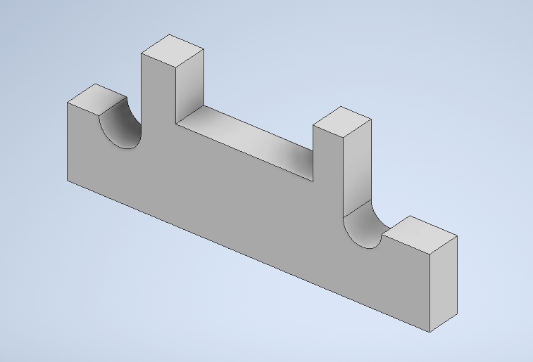

о, шикарная тема!
а насколько проблематично будет добавить в функционал кастомную форму гребня шипа?
очень удобно для заваривания, когда толщина металла от 3х мм и выше. не ведёт стенки.
Screenshot_2.jpg (14839 просмотров) <a class='original' href='./download/file.php?id=181861&mode=view' target=_blank>Загрузить оригинал (96.03 КБ)</a>

donvictorio писал(а):кастомную форму гребня шипа?
Хороший вопрос.
Такой подход к решению вопроса годится?

лунку вполне достаточно делать A=B, C=0, в таком случае радиус, который в любом случае получается на внутренних углах, полностью нивелируется (это значение можно вообще вбивать как диаметр фрезы при фрезерном раскрое)
форму выемки шипа лучше оставить тремя переменными, так как случаи бывают разные. но не лишним будет сделать крохотную проверку на [ширина гребня]>B, C>0.
зы: увидел возможность ставить вырез (лунку) в программе, тогда его отдельно не надо кастовать, он уже есть.

donvictorio, что-то не въехал, как оно варится.. В центре заливается металлом? Поясни пожалуйста, мне тема интересна.
donvictorio
Сообщения: 2458
Репутация: 683
Настоящее имя: Виктор
Re: Конструктор коробок на шип/паз с 3D видом
Сообщение donvictorio »
Dimka писал(а):donvictorio, что-то не въехал, как оно варится.. В центре заливается металлом? Поясни пожалуйста, мне тема интересна.
да, эта выемка в центре шипа заливается металлом, а потом что выше плоскости навалил, сошлифовывается вровень. таким образом вектор напряжения шва получается вдоль плоскости ребра с шипом и конструкция не деформируется. если же заваривать с обратной стороны сбоку (угол заливать) то будет ребро тянуть вбок. так же удобно шипы с выемками варить снаружи, там получается готовая выборка и достаточно залить угол и шлифануть, точка сварки получится со 100% проплавлением каждой из кромок.
