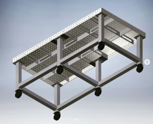

Это о чем, поясни пожалуйста.
просто ящики с перегородками, внешние стенки с дырками. дырки обычно 16 мм, 50 (100) мм шаг. кстати, отверстия в перегородках вообще лишние.
Screenshot_2020-05-31 weldingtable-nn ( weldingtable_nn) • Фото и видео в Instagram(3).png (15484 просмотра) <a class='original' href='./download/file.php?id=181984&sid=a52f7647e9e2b526727e5ee44e661add&mode=view' target=_blank>Загрузить оригинал (919.56 КБ)</a>
Screenshot_2020-05-31 weldingtable-nn ( weldingtable_nn) • Фото и видео в Instagram(2).png (15484 просмотра) <a class='original' href='./download/file.php?id=181985&sid=a52f7647e9e2b526727e5ee44e661add&mode=view' target=_blank>Загрузить оригинал (795.83 КБ)</a>
Screenshot_2020-05-31 weldingtable-nn ( weldingtable_nn) • Фото и видео в Instagram(1).png (15484 просмотра) <a class='original' href='./download/file.php?id=181986&sid=a52f7647e9e2b526727e5ee44e661add&mode=view' target=_blank>Загрузить оригинал (973.59 КБ)</a>
Screenshot_2020-05-31 weldingtable-nn ( weldingtable_nn) • Фото и видео в Instagram.png (15484 просмотра) <a class='original' href='./download/file.php?id=181987&sid=a52f7647e9e2b526727e5ee44e661add&mode=view' target=_blank>Загрузить оригинал (421.2 КБ)</a>
