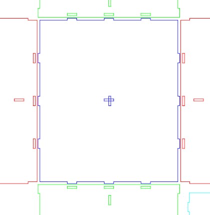

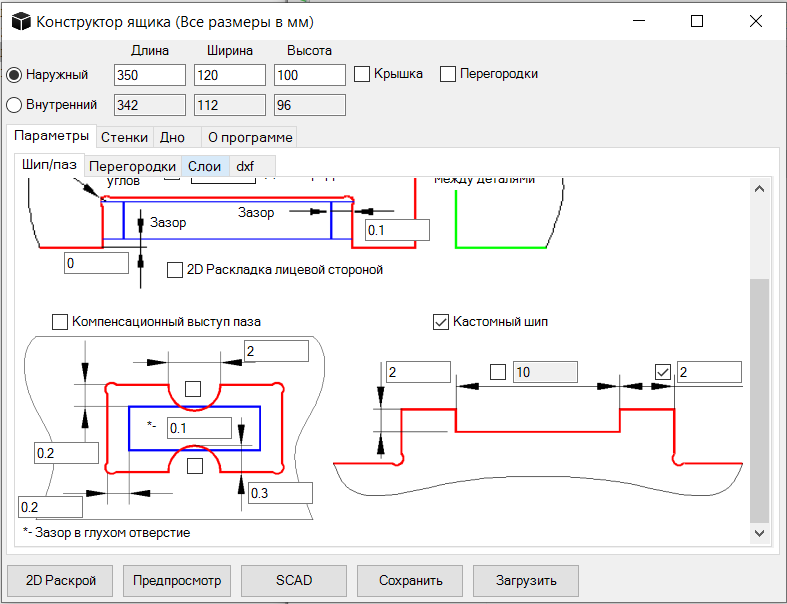

Работаю над созданием программы для упрощения формирования раскроя коробок из листового материала на шип-паз, с возможностью 3D визуализации будущего изделия.
Программа одновременно пишется для двух вариантов использования:
1.Самостоятельная, имеет возможность сохранения раскроя в файл формата ”.dxf”, выгрузка 3D модели визуализации коробки в файл программы “OpenSCAD”
Требуется наличие .NET Framework 4.5.
2.Плагин для AutoCADa поддерживаемые версии с 2007 по 2021, раскрой и 3D модель визуализации строится в рабочем пространстве AutoCADa.
Небольшое видео о программе.
https://www.youtube.com/watch?v=zmTZLqHBNKo
На сегодня программа умеет создавать: 4 типа соединения стенок, 2 типа соединения с дном, 4 типа соединения перегородок, создание крышки пока не реализовано.
Программа есть и будет бесплатная, потихоньку буду развивать функционал.
Ссылка на скачивание https://yadi.sk/d/JSpYdJx-TYnu1Q
Если интересно, буду продолжать.

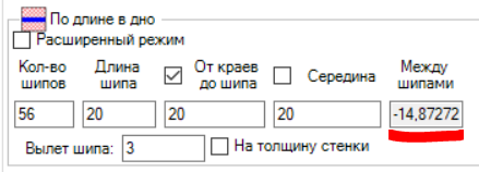

shatrovmaxim писал(а):Единственный момент который бросился в глаза на скрине (пересекающиеся пазы):
Ну так - это от настроек/параметров шипов зависит, надо просто разнести шипы, например так (по перегородке "А" 1 шип, по перегородке "B" 2 шипа).
Тогда будет как-то так:
В обще вариантов огромное количество.
Программа не анализирует получаемую геометрию, она только ее строит/отрисовывает по заданным параметрам.
Более того на сегодня в программу не заложены проверки на явные ошибки ввода параметров.
Программа не даст ввести отрицательные параметры, однако при вычисление зависимых параметров может получится отрицательная величина.
Снимок2.PNG (15888 просмотров) <a class='original' href='./download/file.php?id=181857&mode=view' target=_blank>Загрузить оригинал (28.11 КБ)</a>
и тогда получится явная чушь на раскрое

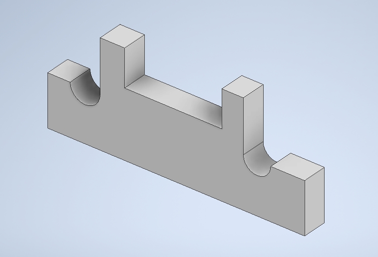

о, шикарная тема!
а насколько проблематично будет добавить в функционал кастомную форму гребня шипа?
очень удобно для заваривания, когда толщина металла от 3х мм и выше. не ведёт стенки.
Screenshot_2.jpg (15861 просмотр) <a class='original' href='./download/file.php?id=181861&mode=view' target=_blank>Загрузить оригинал (96.03 КБ)</a>

donvictorio писал(а):кастомную форму гребня шипа?
Хороший вопрос.
Такой подход к решению вопроса годится?

лунку вполне достаточно делать A=B, C=0, в таком случае радиус, который в любом случае получается на внутренних углах, полностью нивелируется (это значение можно вообще вбивать как диаметр фрезы при фрезерном раскрое)
форму выемки шипа лучше оставить тремя переменными, так как случаи бывают разные. но не лишним будет сделать крохотную проверку на [ширина гребня]>B, C>0.
зы: увидел возможность ставить вырез (лунку) в программе, тогда его отдельно не надо кастовать, он уже есть.

donvictorio, что-то не въехал, как оно варится.. В центре заливается металлом? Поясни пожалуйста, мне тема интересна.
donvictorio
Сообщения: 2349
Репутация: 683
Настоящее имя: Виктор
Re: Конструктор коробок на шип/паз с 3D видом
Сообщение donvictorio »
Dimka писал(а):donvictorio, что-то не въехал, как оно варится.. В центре заливается металлом? Поясни пожалуйста, мне тема интересна.
да, эта выемка в центре шипа заливается металлом, а потом что выше плоскости навалил, сошлифовывается вровень. таким образом вектор напряжения шва получается вдоль плоскости ребра с шипом и конструкция не деформируется. если же заваривать с обратной стороны сбоку (угол заливать) то будет ребро тянуть вбок. так же удобно шипы с выемками варить снаружи, там получается готовая выборка и достаточно залить угол и шлифануть, точка сварки получится со 100% проплавлением каждой из кромок.

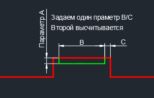

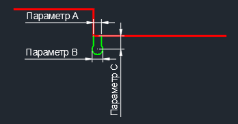

Версия 0.0.0.3
добавлена возможность задания кастомного гребня шипа.
1.PNG (15660 просмотров) <a class='original' href='./download/file.php?id=181970&mode=view' target=_blank>Загрузить оригинал (40.61 КБ)</a>
2.PNG (15660 просмотров) <a class='original' href='./download/file.php?id=181971&mode=view' target=_blank>Загрузить оригинал (12.79 КБ)</a>

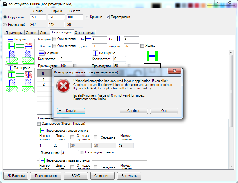

При попытке указать нулевое количество перегородок по длине или ширине получаем это:
1.png (15569 просмотров) <a class='original' href='./download/file.php?id=181972&mode=view' target=_blank>Загрузить оригинал (99.76 КБ)</a>
dadlick
Сообщения: 33
Зарегистрирован: 15 фев 2016, 20:40
Репутация: 34
Сообщение dadlick »
NickSon писал(а):При попытке указать нулевое количество перегородок ...
Спасибо, поправил.

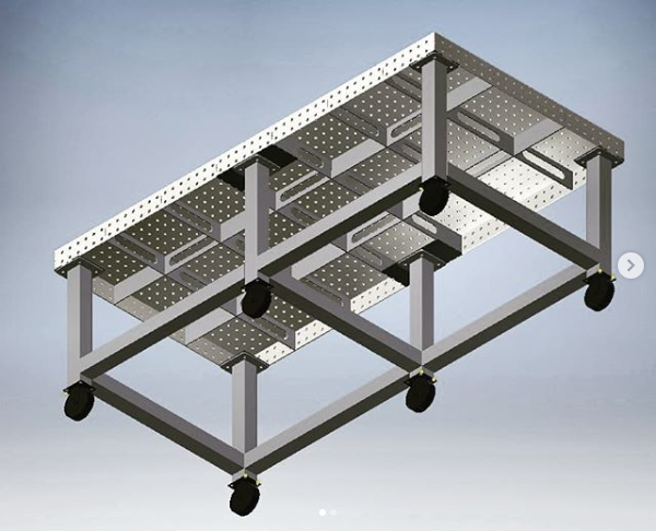

Это о чем, поясни пожалуйста.

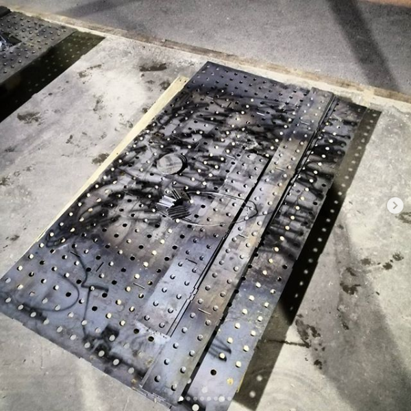

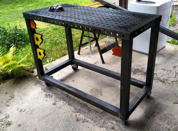

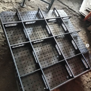

просто ящики с перегородками, внешние стенки с дырками. дырки обычно 16 мм, 50 (100) мм шаг. кстати, отверстия в перегородках вообще лишние.
Screenshot_2020-05-31 weldingtable-nn ( weldingtable_nn) • Фото и видео в Instagram(3).png (15512 просмотров) <a class='original' href='./download/file.php?id=181984&mode=view' target=_blank>Загрузить оригинал (919.56 КБ)</a>

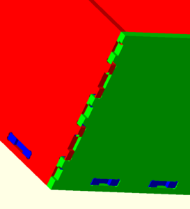

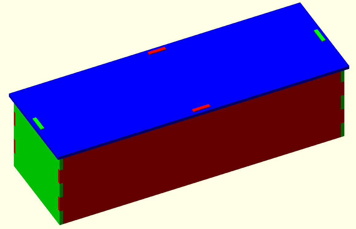

Версия 0.0.0.4
Исправлены замеченные ошибки
Добавлено соединение на шип в дно
3.PNG (15346 просмотров) <a class='original' href='./download/file.php?id=182215&mode=view' target=_blank>Загрузить оригинал (17.22 КБ)</a>

Сообщение pome »
Все отлично, но вкладка с крышкой пустая(((
