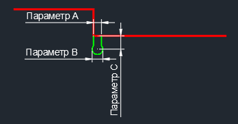

При беглом осмотре вроде норм.
Единственный момент который бросился в глаза на скрине (пересекающиеся пазы):
1.jpg (16345 просмотров) <a class='original' href='./download/file.php?id=181849&mode=view' target=_blank>Загрузить оригинал (15.39 КБ)</a>
А так, отличный аналог должен получится платному кореловскому плагину...
dadlick
Сообщения: 33
Зарегистрирован: 15 фев 2016, 20:40
Репутация: 34
Re: Конструктор коробок на шип/паз с 3D видом
Сообщение dadlick »
shatrovmaxim писал(а):Единственный момент который бросился в глаза на скрине (пересекающиеся пазы):
Ну так - это от настроек/параметров шипов зависит, надо просто разнести шипы, например так (по перегородке "А" 1 шип, по перегородке "B" 2 шипа).
Тогда будет как-то так:
В обще вариантов огромное количество.

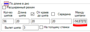

Программа не анализирует получаемую геометрию, она только ее строит/отрисовывает по заданным параметрам.
Более того на сегодня в программу не заложены проверки на явные ошибки ввода параметров.
Программа не даст ввести отрицательные параметры, однако при вычисление зависимых параметров может получится отрицательная величина.
Снимок2.PNG (16316 просмотров) <a class='original' href='./download/file.php?id=181857&mode=view' target=_blank>Загрузить оригинал (28.11 КБ)</a>
и тогда получится явная чушь на раскрое

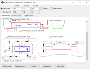

о, шикарная тема!

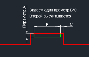

а насколько проблематично будет добавить в функционал кастомную форму гребня шипа?
очень удобно для заваривания, когда толщина металла от 3х мм и выше. не ведёт стенки.
Screenshot_2.jpg (16289 просмотров) <a class='original' href='./download/file.php?id=181861&mode=view' target=_blank>Загрузить оригинал (96.03 КБ)</a>
dadlick
Сообщения: 33
Репутация: 34
Сообщение dadlick »
donvictorio писал(а):кастомную форму гребня шипа?
Хороший вопрос.
Такой подход к решению вопроса годится?
donvictorio
Сообщения: 2349
Репутация: 683
Настоящее имя: Виктор
Сообщение donvictorio »
лунку вполне достаточно делать A=B, C=0, в таком случае радиус, который в любом случае получается на внутренних углах, полностью нивелируется (это значение можно вообще вбивать как диаметр фрезы при фрезерном раскрое)
форму выемки шипа лучше оставить тремя переменными, так как случаи бывают разные. но не лишним будет сделать крохотную проверку на [ширина гребня]>B, C>0.
зы: увидел возможность ставить вырез (лунку) в программе, тогда его отдельно не надо кастовать, он уже есть.

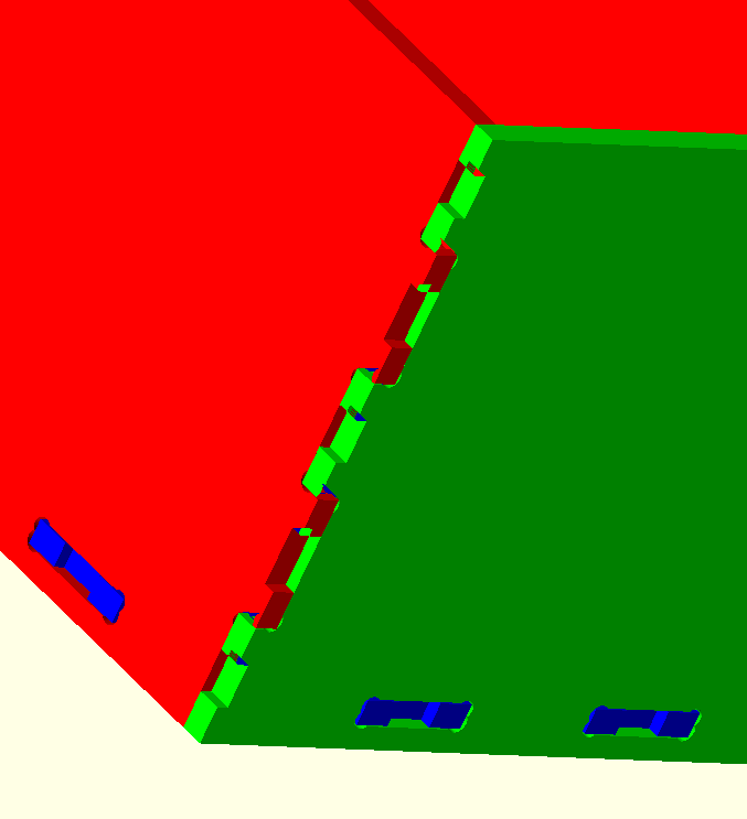

Версия 0.0.0.3
добавлена возможность задания кастомного гребня шипа.
1.PNG (16088 просмотров) <a class='original' href='./download/file.php?id=181970&mode=view' target=_blank>Загрузить оригинал (40.61 КБ)</a>
2.PNG (16088 просмотров) <a class='original' href='./download/file.php?id=181971&mode=view' target=_blank>Загрузить оригинал (12.79 КБ)</a>

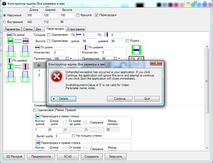

При попытке указать нулевое количество перегородок по длине или ширине получаем это:
1.png (15997 просмотров) <a class='original' href='./download/file.php?id=181972&mode=view' target=_blank>Загрузить оригинал (99.76 КБ)</a>
dadlick
Сообщения: 33
Репутация: 34
Сообщение dadlick »
NickSon писал(а):При попытке указать нулевое количество перегородок ...
Спасибо, поправил.
Доделаю соединения на шип в дно и выложу обновление.

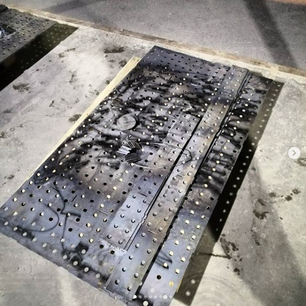

donvictorio
Сообщения: 2349
Репутация: 683
dadlick писал(а):
donvictorio писал(а):допилить дырки, чтобы делать сварочные столы
Это о чем, поясни пожалуйста.

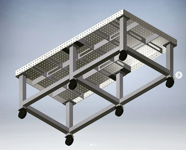

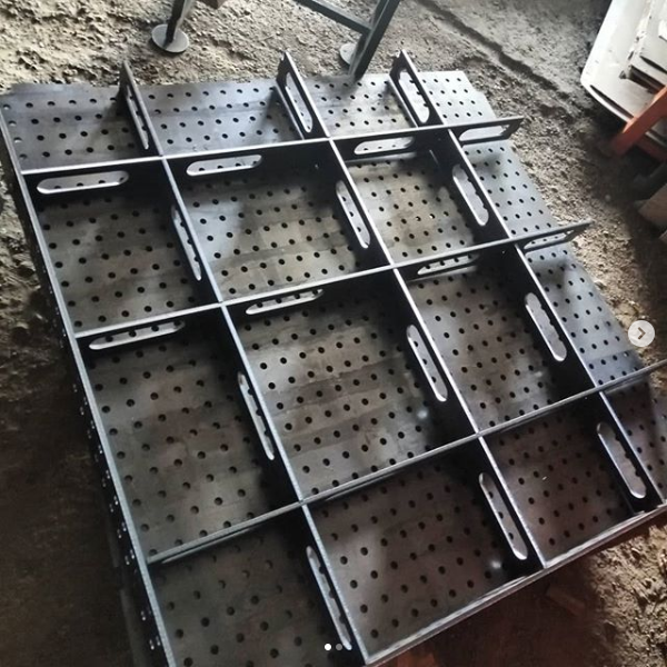

просто ящики с перегородками, внешние стенки с дырками. дырки обычно 16 мм, 50 (100) мм шаг. кстати, отверстия в перегородках вообще лишние.
Screenshot_2020-05-31 weldingtable-nn ( weldingtable_nn) • Фото и видео в Instagram(3).png (15940 просмотров) <a class='original' href='./download/file.php?id=181984&mode=view' target=_blank>Загрузить оригинал (919.56 КБ)</a>
Screenshot_2020-05-31 weldingtable-nn ( weldingtable_nn) • Фото и видео в Instagram(2).png (15940 просмотров) <a class='original' href='./download/file.php?id=181985&mode=view' target=_blank>Загрузить оригинал (795.83 КБ)</a>
Screenshot_2020-05-31 weldingtable-nn ( weldingtable_nn) • Фото и видео в Instagram(1).png (15940 просмотров) <a class='original' href='./download/file.php?id=181986&mode=view' target=_blank>Загрузить оригинал (973.59 КБ)</a>
Screenshot_2020-05-31 weldingtable-nn ( weldingtable_nn) • Фото и видео в Instagram.png (15940 просмотров) <a class='original' href='./download/file.php?id=181987&mode=view' target=_blank>Загрузить оригинал (421.2 КБ)</a>
