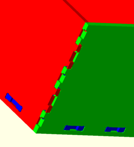

Работаю над созданием программы для упрощения формирования раскроя коробок из листового материала на шип-паз, с возможностью 3D визуализации будущего изделия.

Единственный момент который бросился в глаза на скрине (пересекающиеся пазы):
1.jpg (16334 просмотра) <a class='original' href='./download/file.php?id=181849&mode=view' target=_blank>Загрузить оригинал (15.39 КБ)</a>

shatrovmaxim писал(а):Единственный момент который бросился в глаза на скрине (пересекающиеся пазы):
Ну так - это от настроек/параметров шипов зависит, надо просто разнести шипы, например так (по перегородке "А" 1 шип, по перегородке "B" 2 шипа).
Тогда будет как-то так:
В обще вариантов огромное количество.
Программа не анализирует получаемую геометрию, она только ее строит/отрисовывает по заданным параметрам.
Более того на сегодня в программу не заложены проверки на явные ошибки ввода параметров.
Программа не даст ввести отрицательные параметры, однако при вычисление зависимых параметров может получится отрицательная величина.
Снимок2.PNG (16305 просмотров) <a class='original' href='./download/file.php?id=181857&mode=view' target=_blank>Загрузить оригинал (28.11 КБ)</a>
и тогда получится явная чушь на раскрое

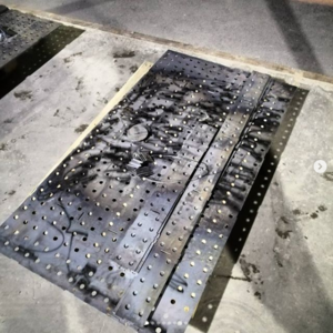

просто ящики с перегородками, внешние стенки с дырками. дырки обычно 16 мм, 50 (100) мм шаг. кстати, отверстия в перегородках вообще лишние.
