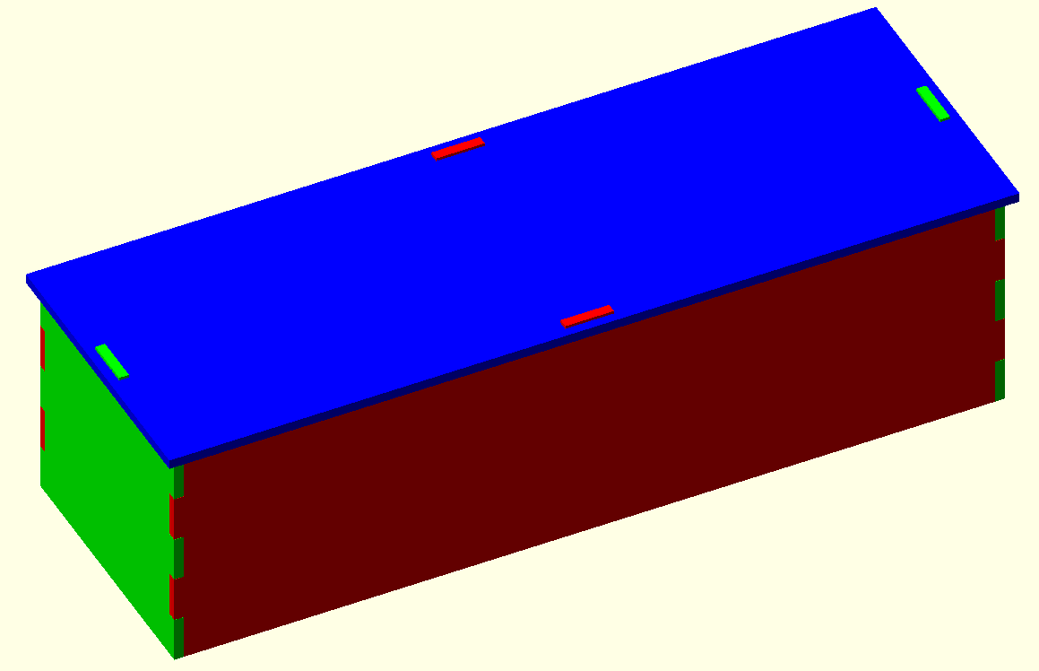

Работаю над созданием программы для упрощения формирования раскроя коробок из листового материала на шип-паз, с возможностью 3D визуализации будущего изделия.
Программа одновременно пишется для двух вариантов использования:
1.Самостоятельная, имеет возможность сохранения раскроя в файл формата ”.dxf”, выгрузка 3D модели визуализации коробки в файл программы “OpenSCAD”
Требуется наличие .NET Framework 4.5.
2.Плагин для AutoCADa поддерживаемые версии с 2007 по 2021, раскрой и 3D модель визуализации строится в рабочем пространстве AutoCADa.
Небольшое видео о программе.
https://www.youtube.com/watch?v=zmTZLqHBNKo
На сегодня программа умеет создавать: 4 типа соединения стенок, 2 типа соединения с дном, 4 типа соединения перегородок, создание крышки пока не реализовано.
Программа есть и будет бесплатная, потихоньку буду развивать функционал.
Ссылка на скачивание https://yadi.sk/d/JSpYdJx-TYnu1Q
Если интересно, буду продолжать.

При беглом осмотре вроде норм.
Единственный момент который бросился в глаза на скрине (пересекающиеся пазы):
1.jpg (15931 просмотр) <a class='original' href='./download/file.php?id=181849&sid=71116ad8a3989740fa912a223d742df4&mode=view' target=_blank>Загрузить оригинал (15.39 КБ)</a>
А так, отличный аналог должен получится платному кореловскому плагину...

shatrovmaxim писал(а):Единственный момент который бросился в глаза на скрине (пересекающиеся пазы):
Ну так - это от настроек/параметров шипов зависит, надо просто разнести шипы, например так (по перегородке "А" 1 шип, по перегородке "B" 2 шипа).
Тогда будет как-то так:
В обще вариантов огромное количество.
Программа не анализирует получаемую геометрию, она только ее строит/отрисовывает по заданным параметрам.
Более того на сегодня в программу не заложены проверки на явные ошибки ввода параметров.
Программа не даст ввести отрицательные параметры, однако при вычисление зависимых параметров может получится отрицательная величина.
Снимок2.PNG (15902 просмотра) <a class='original' href='./download/file.php?id=181857&sid=71116ad8a3989740fa912a223d742df4&mode=view' target=_blank>Загрузить оригинал (28.11 КБ)</a>
и тогда получится явная чушь на раскрое

Версия 0.0.0.3
добавлена возможность задания кастомного гребня шипа.
1.PNG (15674 просмотра) <a class='original' href='./download/file.php?id=181970&sid=71116ad8a3989740fa912a223d742df4&mode=view' target=_blank>Загрузить оригинал (40.61 КБ)</a>
2.PNG (15674 просмотра) <a class='original' href='./download/file.php?id=181971&sid=71116ad8a3989740fa912a223d742df4&mode=view' target=_blank>Загрузить оригинал (12.79 КБ)</a>

Версия 0.0.0.4
Исправлены замеченные ошибки
Добавлено соединение на шип в дно
3.PNG (15360 просмотров) <a class='original' href='./download/file.php?id=182215&sid=71116ad8a3989740fa912a223d742df4&mode=view' target=_blank>Загрузить оригинал (17.22 КБ)</a>
