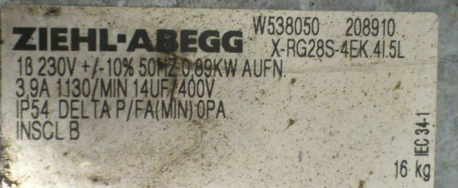

двигатель такой
кажись трёхфазник с тормозом (24 вольта???)
у меня только 220V
Посоветуйте.

Способов много
Один из самых простых и наиболее применяемых: Рабочая емкость(конденсатор Сᵨ) в твоем случае 14мкф 400-500V МБГО, МБПГ, МБГЧ
Пусковая (если пуск под нагрузкой) 30-40мкф 400-500V МБГО, МБПГ, МБГЧ

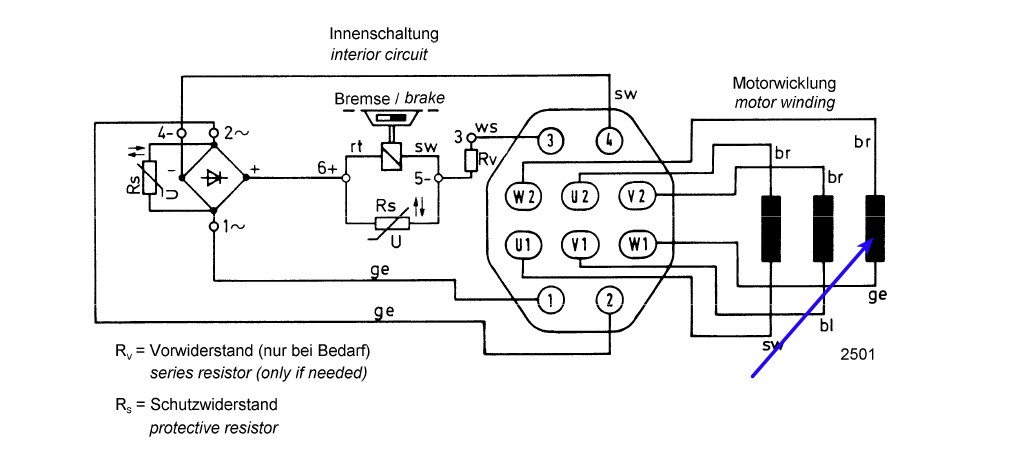

в доке на схеме вроде как резисторы стоят .т.е если я правильно понимаю при резком торможении они обратные токи гасят?
- Мастер
- Сообщения: 8340
- Зарегистрирован: 28 ноя 2011, 00:25
- Репутация: 1589
- Контактная информация:
Re: помогите подключить двигатель
какие резисторы????????
покажи
(или скажи на какой странице)
покажи
9 -я
- Мастер
- Сообщения: 8340
- Репутация: 1589
Это три обмотки статора
Никаких резисторов Кстати -тебе еще решить с тормозом вопрос надо

а...спасибо..а то догнать не мог чё они там нарисовали.
С тормозом наверно так--отключил питание с движка, подал питание на тормоз. Или не так? Там какой=то protective resistor стоит.
- Мастер
- Сообщения: 8340
- Репутация: 1589
я только сейчас посмотрел-что пост в теме шпинделей
так что схема пуска может быть без конденсатора Сп
нужно пробовать-должна рабочая емкость запускать
(разрядный резистор R1 тогда конечно тоже не нужен)

защитный резистор (скорей всего терморезистор)plotik писал(а):protective resistor
- Мастер
- Сообщения: 8340
- Репутация: 1589
когда подаешь питание на тормоз-он должен растормаживатьсяplotik писал(а):С тормозом наверно так--отключил питание с движка, подал питание на тормоз. Или не так
или тут наоборот?
в отключенном движке сейчас вал проворачивается?

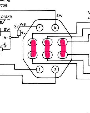

Может это очевидно-но для других скажу
обмотки в данном случае соединяем так:

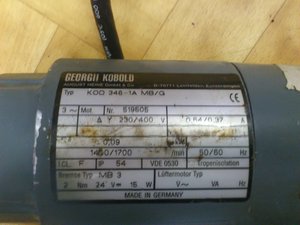

Есть мотор--торчит 6 проводов.
Сопротивление обмоток
1) 0.6 Ом
2) 6.4 Ом
3) 16 Ом
Куда что подключать?
1) 0.6 Ом
2) 6.4 Ом
3) 16 Ом
Немного не то
вот доки--стр 38
и стр 158 во втором
Но не работает как надо--т.е. не стартует--раскрутишь-- тогда поехал.
Кондёр на 15 мкф стоит.
вот доки--стр 38
и стр 158 во втором

А почему не на стр. 157? Сам-же писал, что 6 проводов.
