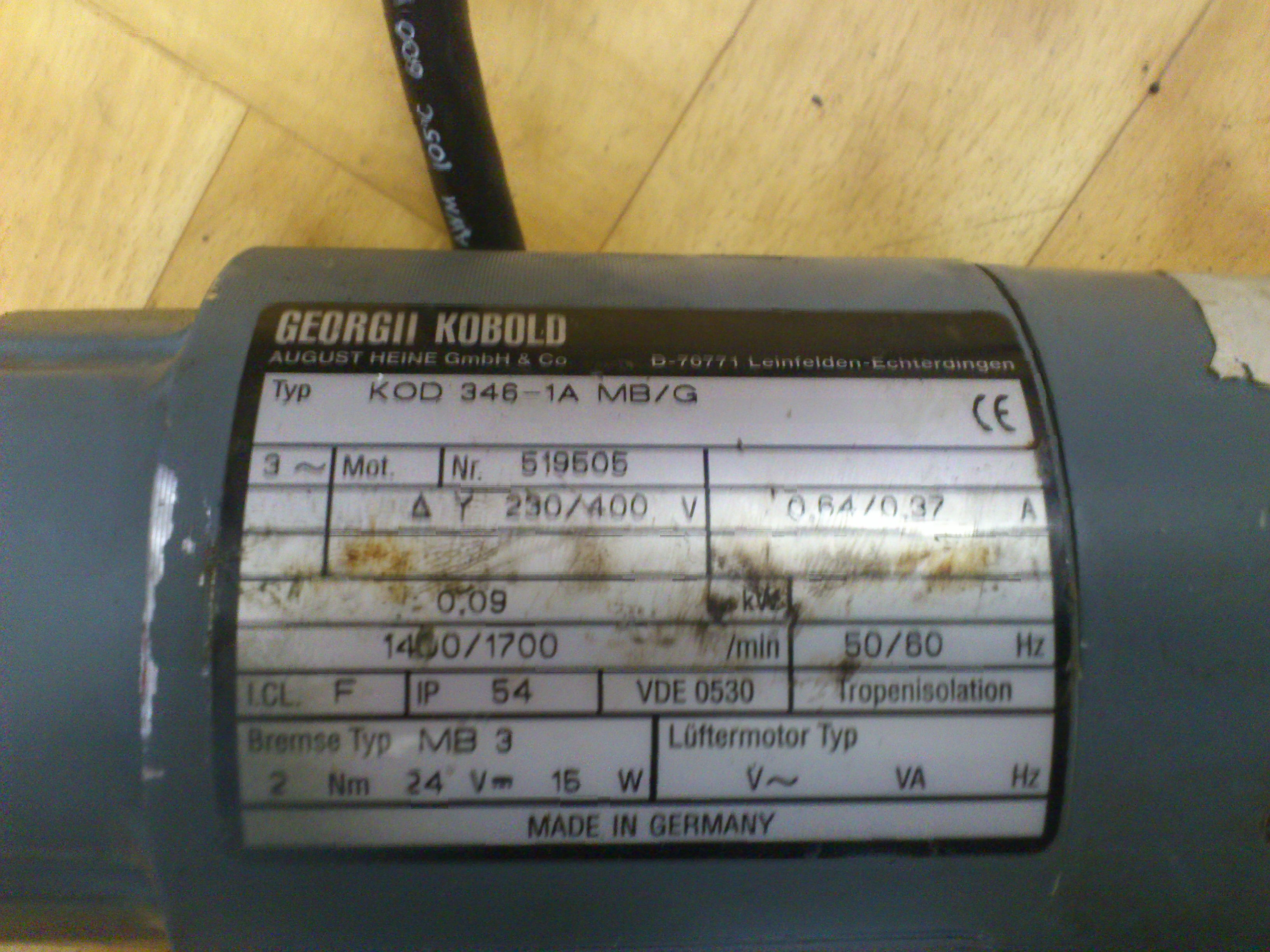

двигатель такой
DSC_0256.JPG (3345 просмотров) <a class='original' href='./download/file.php?id=7313&mode=view' target=_blank>Загрузить оригинал (1.06 МБ)</a>
кажись трёхфазник с тормозом (24 вольта???)
у меня только 220V
Посоветуйте.

Способов много
Один из самых простых и наиболее применяемых:
Выделение(020).png (3338 просмотров) <a class='original' href='./download/file.php?id=7315&mode=view' target=_blank>Загрузить оригинал (12.45 КБ)</a>
Рабочая емкость(конденсатор Сᵨ) в твоем случае 14мкф 400-500V МБГО, МБПГ, МБГЧ
Пусковая (если пуск под нагрузкой) 30-40мкф 400-500V МБГО, МБПГ, МБГЧ

С тормозом наверно так--отключил питание с движка, подал питание на тормоз. Или не так? Там какой=то protective resistor стоит.
Сообщения: 8167
Репутация: 1589
Re: помогите подключить двигатель
Сообщение nkp »
я только сейчас посмотрел-что пост в теме шпинделей
так что схема пуска может быть без конденсатора Сп
нужно пробовать-должна рабочая емкость запускать

plotik писал(а):С тормозом наверно так--отключил питание с движка, подал питание на тормоз. Или не так
когда подаешь питание на тормоз-он должен растормаживаться
или тут наоборот?
в отключенном движке сейчас вал проворачивается?
plotik
Сообщения: 421
Репутация: 33
Откуда: Rostov-on-Don
Сообщение plotik »
вал при отключенном крутиться.
А как кондёры посчитали? :thinking:
Сообщения: 8167
Репутация: 1589
Сообщение nkp »
plotik писал(а):вал при отключенном крутиться.
так для шпинделя конечно лучше
тогда не вижу препятствий ;)
да.... неплохо бы сделать через оперативку блокировку вкл шпинделя при заторможенном движке
