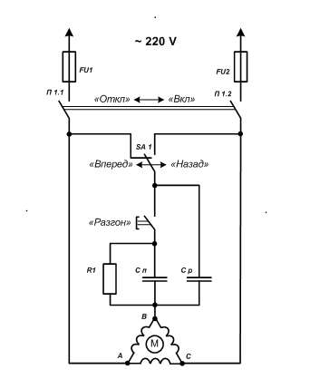

кажись трёхфазник с тормозом (24 вольта???)
у меня только 220V
Посоветуйте.

Способов много
Один из самых простых и наиболее применяемых:
Выделение(020).png (3355 просмотров) <a class='original' href='./download/file.php?id=7315&mode=view' target=_blank>Загрузить оригинал (12.45 КБ)</a>
Рабочая емкость(конденсатор Сᵨ) в твоем случае 14мкф 400-500V МБГО, МБПГ, МБГЧ
Пусковая (если пуск под нагрузкой) 30-40мкф 400-500V МБГО, МБПГ, МБГЧ

Сообщения: 8167
Репутация: 1589
Re: помогите подключить двигатель
Сообщение nkp »
Это три обмотки статора
Никаких резисторов
Выделение(021).png (3349 просмотров) <a class='original' href='./download/file.php?id=7316&mode=view' target=_blank>Загрузить оригинал (64.2 КБ)</a>

Сообщения: 8167
Репутация: 1589
Сообщение nkp »
я только сейчас посмотрел-что пост в теме шпинделей
так что схема пуска может быть без конденсатора Сп
нужно пробовать-должна рабочая емкость запускать
(разрядный резистор R1 тогда конечно тоже не нужен)

Сообщения: 8167
Репутация: 1589
Сообщение nkp »
Может это очевидно-но для других скажу
обмотки в данном случае соединяем так:
Выделение(023).png (3345 просмотров) <a class='original' href='./download/file.php?id=7318&mode=view' target=_blank>Загрузить оригинал (25.79 КБ)</a>
