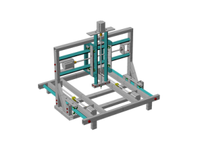

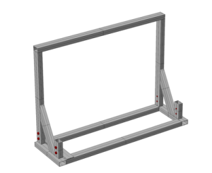

Вот модель моего станка перед заказом сварки рамы.
0008.png (129978 просмотров) <a class='original' href='./download/file.php?id=3&sid=b6a2460a2e64656be1bb15cdbb992706&mode=view' target=_blank>Загрузить оригинал (278.92 КБ)</a>
Рама и портал из прямоугольной трубы 40х25х2, направляющие из квадратной трубы 25х25х2, каретки Х из полосы 40х4 и уголка 25х25х4, и каретка Y-Z из полосы 40х4 и трубы 25х25х2.
У меня не было уверенности в точности заказанной конструкции, поэтому крепления кареток оси Х выполнено на винтах а не на сварке. И все каретки имеют возможность корректировки зазоров.

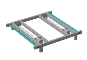

Приведу деталировку:
Основание:
0010.png (129974 просмотра) <a class='original' href='./download/file.php?id=27&sid=b6a2460a2e64656be1bb15cdbb992706&mode=view' target=_blank>Загрузить оригинал (106.65 КБ)</a>
Направляющие крепятся к основанию с помощью запрессованных в них удлиненных 12-х гаек, хотя лучше бы их там приварить. На основании есть пластины для крепления двигателей и подшипников для ходовых винтов. Размеры основания как и всех направляющих больше рабочей зоны станка, т.к. на необходимо место для каретки.

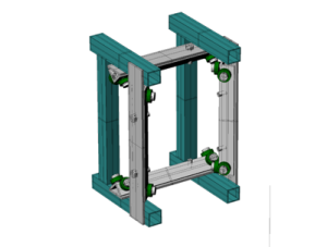

Каретка Х:
0014.png (129974 просмотра) <a class='original' href='./download/file.php?id=30&sid=b6a2460a2e64656be1bb15cdbb992706&mode=view' target=_blank>Загрузить оригинал (86.51 КБ)</a>

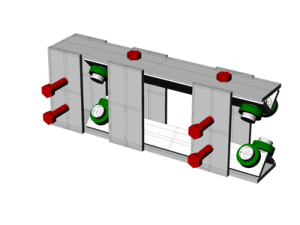

Каретка выполнена из полосы 40х4 и уголка 25х25х4. Подшипники крепятся в каретке при помощи 8-х винтов. В уголках просверлены отверстия 6.5мм и в них нарезана резьба.

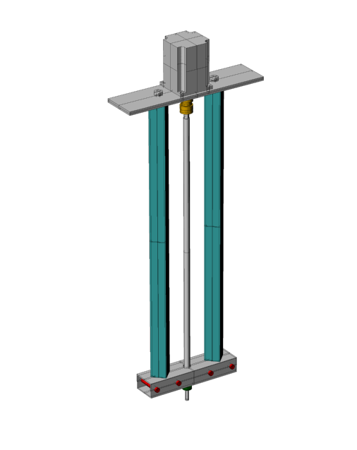

Ось Z:
0012.png (129974 просмотра) <a class='original' href='./download/file.php?id=31&sid=b6a2460a2e64656be1bb15cdbb992706&mode=view' target=_blank>Загрузить оригинал (17.46 КБ)</a>
Тут все довольно просто, две пластины 60х6 к которым крепятся двигатель и направляющие.

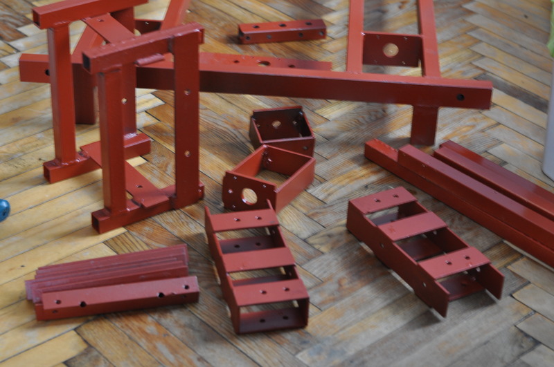

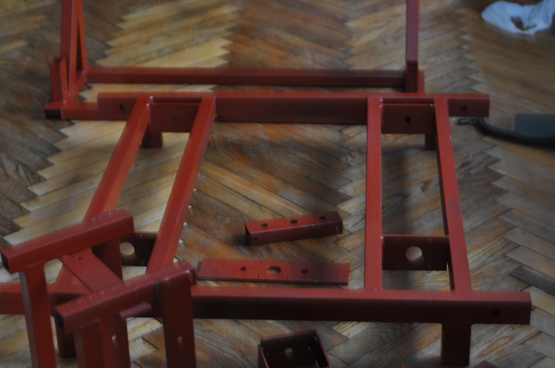

Для изготовления станка я обратился в контору которая делает двери, решетки, заборы и другие металлоконструкции. После нескольких уточнений, и полутора недель ожидания все наконец-то готово.
Итак, что мы имеем: (осталось только три фотографии в разобранном виде):
cnc-club-00025.jpg (129973 просмотра) <a class='original' href='./download/file.php?id=32&sid=b6a2460a2e64656be1bb15cdbb992706&mode=view' target=_blank>Загрузить оригинал (151.83 КБ)</a>
cnc-club-00026.jpg (129973 просмотра) <a class='original' href='./download/file.php?id=33&sid=b6a2460a2e64656be1bb15cdbb992706&mode=view' target=_blank>Загрузить оригинал (180.59 КБ)</a>
cnc-club-00027.jpg (129973 просмотра) <a class='original' href='./download/file.php?id=34&sid=b6a2460a2e64656be1bb15cdbb992706&mode=view' target=_blank>Загрузить оригинал (162.01 КБ)</a>
Итого:
  • Одно основание
  • Один портал
  • 2 каретки Х
  • одна каретка Z-Y
  • восемь уголков с отверстиями для кареток
  • шесть направляющих
  • и по-мелочи всего остального
Все достаточно ровное и покрашенное :D ! Хотя направляющие они зря покрасили :? , но это ничего.
За все это удовольствие с меня взяли 8000 рублей, включая стоимость материалов. Если кому-то интересно, могу скинуть контакты фирмы (Находится в Гатчине, Ленинградская обл.).
Можно приступать к сборке!

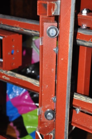

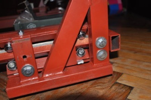

Для того чтобы избежать люфта на оси, нужно поджать уголок с одной стороны каретки. Я это сделал при помощи прокладок из алюминия. Получилось по две прокладки с каждой стороны. Одну из них пришлось подточить напильником. В принципе вместо того, чтобы точить прокладку можно было использовать фольгу, сложив ее несколько раз, тем самым достигнув необходимой толщины.
cnc-club-00033.jpg (129972 просмотра) <a class='original' href='./download/file.php?id=35&sid=b6a2460a2e64656be1bb15cdbb992706&mode=view' target=_blank>Загрузить оригинал (178.67 КБ)</a>
После этого можно устанавливать каретки на портал. Тут меня ждала проблема - на внутренней стороне портала там, куда должна крепиться каретка был достаточно толстый шов от сварки. Пришлось работать напильником, но я уже три года Линуксоид и меня напильником не испугаешь ;). Самое неудобное, что шов на внутренней стороне портала и поэтому сложно обеспечить прижим напильника. Да... придется постараться.
После того как все готово, собираем портал и пытаемся установить на основание. Для этого необходимо подготовить направляющие. Они оказались на 2мм длиннее, чем надо. Это еще 50 минут напилинга. Затем запрессовываем гайку в направляющую. Для этого я использовал прокладку из алюминия, фольгу и молоток. Иногда приходилось подпилить две грани гайки, чтобы она ровно входила в трубу направляющей. (Напомню, труба 25х25х2, гайка - удлиненная М12).

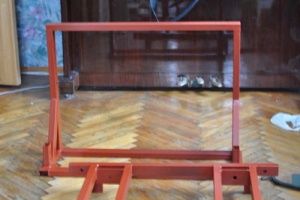

Re: root: Третий самодельный станок
Нужно заметить, что основание шире портала и поэтому портал при установке нужно повернуть и пропускать в него основание по диагонали. Так как и основание и портал достаточно тяжелые, эту операцию лучше производить вдвоем.
Так как я был не уверен в точности конструкции, которую мне сварят, я сделал запас по ширине портала, который нужно компенсировать прокладками. Но так как я этого не сделал, портал встал чуть-чуть криво - когда одна сторона портала доходит до конца, с другой стороны остается пара миллиметров. Нужно будет потом это компенсировать.
Надо сказать что конструкция получилась достаточно жесткая. На ощупь никаких люфтов не заметно. При этом портал ездит очень легко, его спокойно можно двигать одним пальцем. Честно говоря, я больше всего волновался за портал, опасался что с ним будет много проблем, но пока все вроде тип-топ.

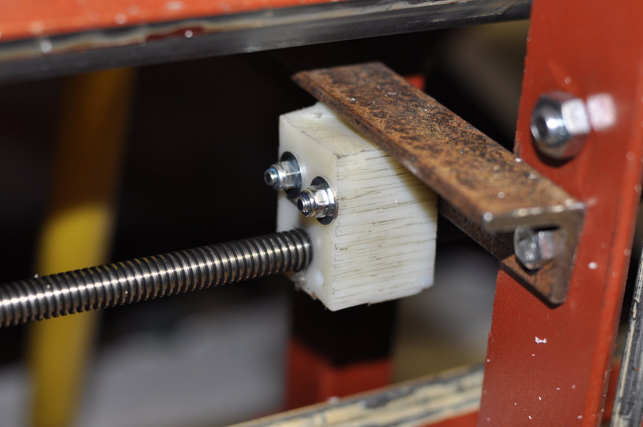

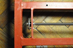

Крепление ходовой гайки. Пришлось постараться, чтобы ось гайки совпала с осью ходового вала. На нижней части гайки видны два отверстия, они использовались во время нарезания резьбы (через них гайка крепилась к бруску с нарезанной резьбой). Потом можно будет использовать эти отверстия для компенсации люфта ходовой гайки. Фактически нужно будет изготовить еще одну гайку с такими же отверстиями и стянуть их вместе.
00031.jpg (129650 просмотров) <a class='original' href='./download/file.php?id=192&sid=b6a2460a2e64656be1bb15cdbb992706&mode=view' target=_blank>Загрузить оригинал (187.37 КБ)</a>

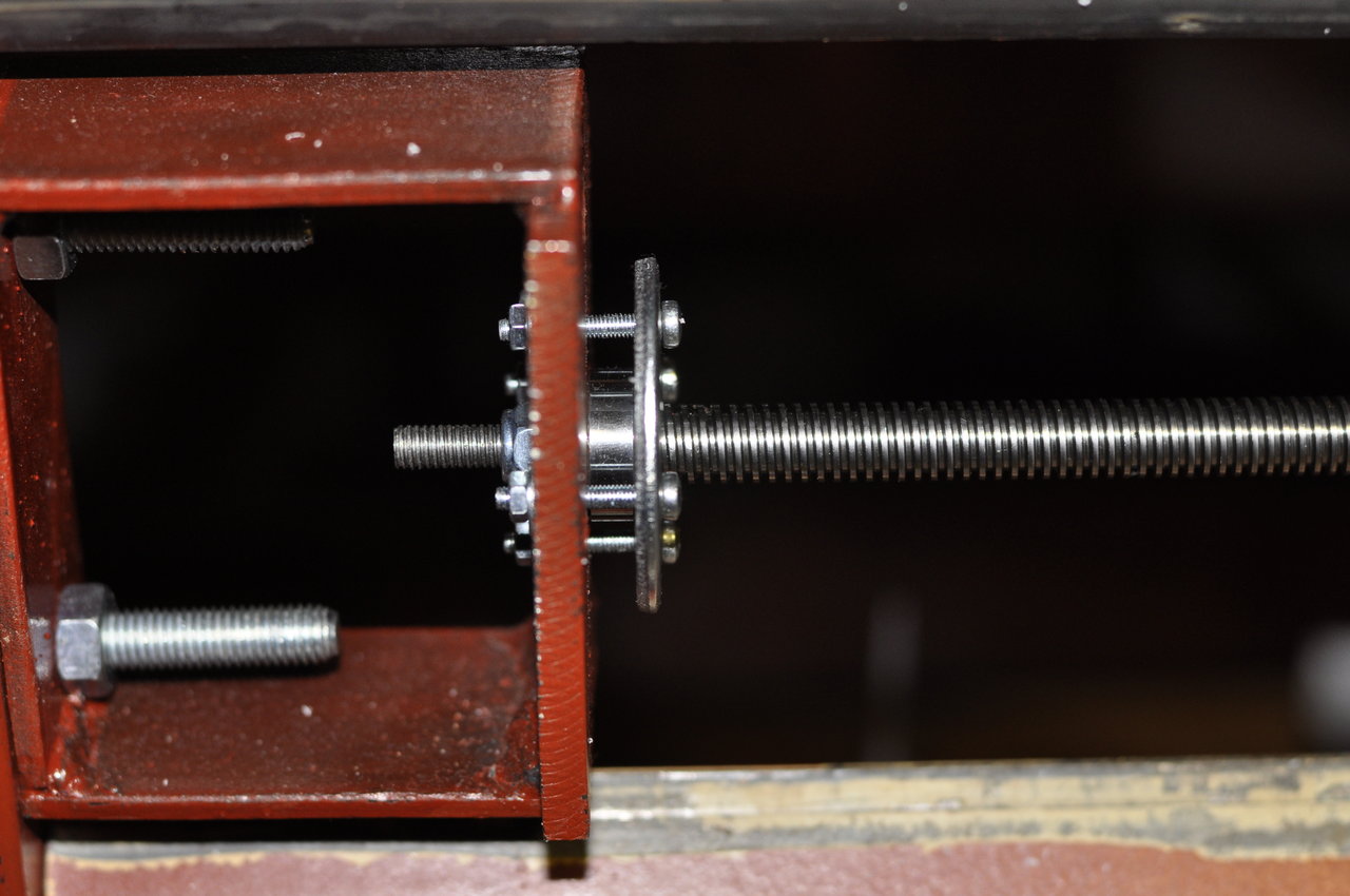

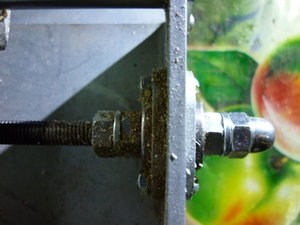

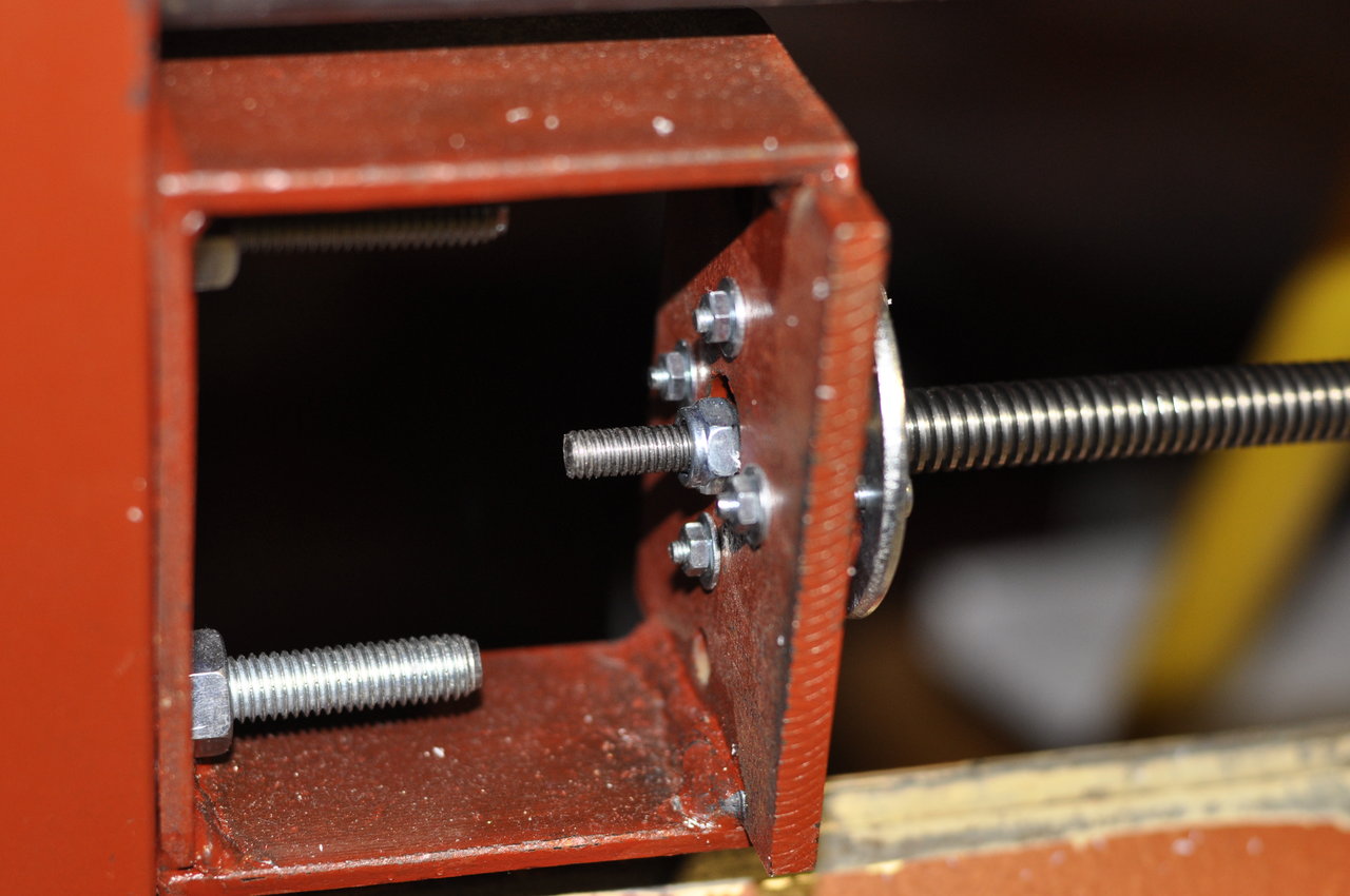

Крепление подшипника. Подшипник зажат с одной стороны к конструкцией станка, с другой стороны усиленной шайбой шайбой 14 (или 16) диаметра. В шайбе и на конструкции станка сделаны 4 отверстия диаметром 3мм (лучше сделать 3,5, так будет проще крепить шайбу, а при хорошем прижиме она никуда двигаться не будет). Крепление осуществляется 4-мя болтами М3.
Когда я устанавливал подшипники на ось Х, я решил нарезать резьбу в отверстиях и обойтись без гаек на этих болтах, но к сожалению, при нарезании первой же резьбы у меня сломался метчик. При это метчик застрял в отверстии и вытащить его так и не удалось, поэтому один подшипник в итоге крепится тремя болтами, а не четырьмя. Отверстие для третьего болта пришлось сверлить отдельно так чтобы оно было симметрично относительно других двух отверстий.
00028.jpg (129650 просмотров) <a class='original' href='./download/file.php?id=193&sid=b6a2460a2e64656be1bb15cdbb992706&mode=view' target=_blank>Загрузить оригинал (180.34 КБ)</a>
00030.jpg (129650 просмотров) <a class='original' href='./download/file.php?id=194&sid=b6a2460a2e64656be1bb15cdbb992706&mode=view' target=_blank>Загрузить оригинал (191.07 КБ)</a>

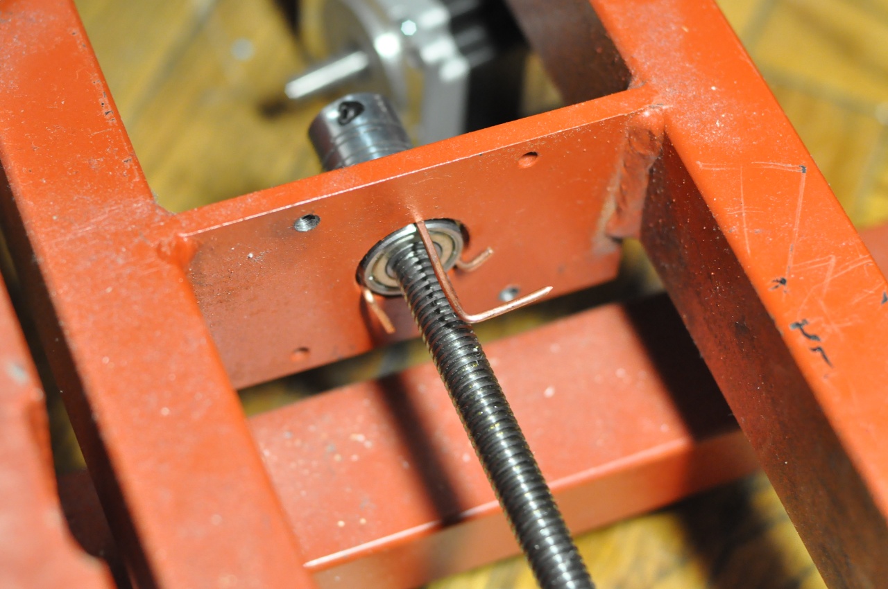

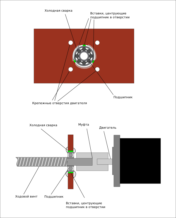

Спасибо Dormouse'у у меня появились две новенькие муфты взамен одной старой :D ! И вроде появилось чуть-чуть времени - бешеное лето подходит к концу :eh:.
Скорее всего муфту порвало, когда у меня заклинило одну из осей Х. Поэтому я решил чуть-чуть переделать схему крепления ходового винта.
Раньше винт с одной стороны был зажат в подшипник, а с другой крепился прямо в муфте. Станок у меня хоббийный и достойных инструментов/материалов у меня нет поэтому винт гуляет и на муфте появлялись радиальные нагрузки. Я решил закрепить винт и со второй стороны. Правда решение пока очень похабное. В месте крепления двигателя на крепежной планке есть отверстие под муфту достаточно большого диаметра, туда я закреплю подшипник.
Крепить на первое время буду так:
0080 похабное крепление опорного подшипника.png (128391 просмотр) <a class='original' href='./download/file.php?id=621&sid=b6a2460a2e64656be1bb15cdbb992706&mode=view' target=_blank>Загрузить оригинал (59.74 КБ)</a>
По идее особо больших осевых нагрузок быть не должно, т.к. винт закреплен с другой стороны а в этом месте можно оставить место для маленького люфта (станок хоббийный ;) ).

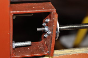

Начал переделку:
Вот так "зажал" подшипник медной проволокой. Потом все это дело посажу на холодную сварку. Возможно, добавлю еще несколько кусков проволоки по окружности.
Так было:
Крепление шагового двигателя (128378 просмотров) <a class='original' href='./download/file.php?id=634&sid=b6a2460a2e64656be1bb15cdbb992706&mode=view' target=_blank>Загрузить оригинал (301.94 КБ)</a>
Так стало:
Крепление шагового двигателя (128378 просмотров) <a class='original' href='./download/file.php?id=633&sid=b6a2460a2e64656be1bb15cdbb992706&mode=view' target=_blank>Загрузить оригинал (281.35 КБ)</a>
Потом нужно будет придумать "удлинитель" для опор двигателя. Скорее всего возьму более длинные винты и удлиненные гайки для фиксации двигателя на расстоянии от площадки.

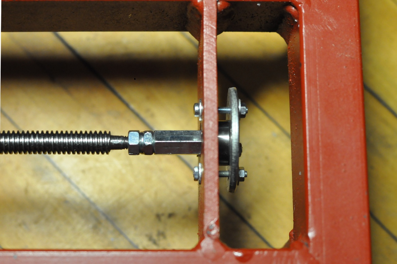

Также пришлось нарастить ходовой винт...
Сделал при помощи удлиненной гайки и дополнительного винта:

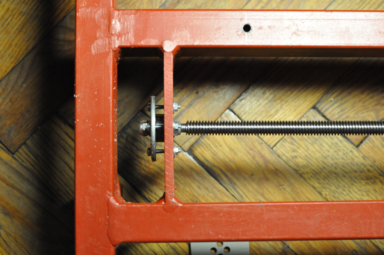

Так было:
Крепление упорного подшипника (128378 просмотров) <a class='original' href='./download/file.php?id=636&sid=b6a2460a2e64656be1bb15cdbb992706&mode=view' target=_blank>Загрузить оригинал (304 КБ)</a>
Так стало:
Крепление опорного подшипника (128378 просмотров) <a class='original' href='./download/file.php?id=635&sid=b6a2460a2e64656be1bb15cdbb992706&mode=view' target=_blank>Загрузить оригинал (255.25 КБ)</a>

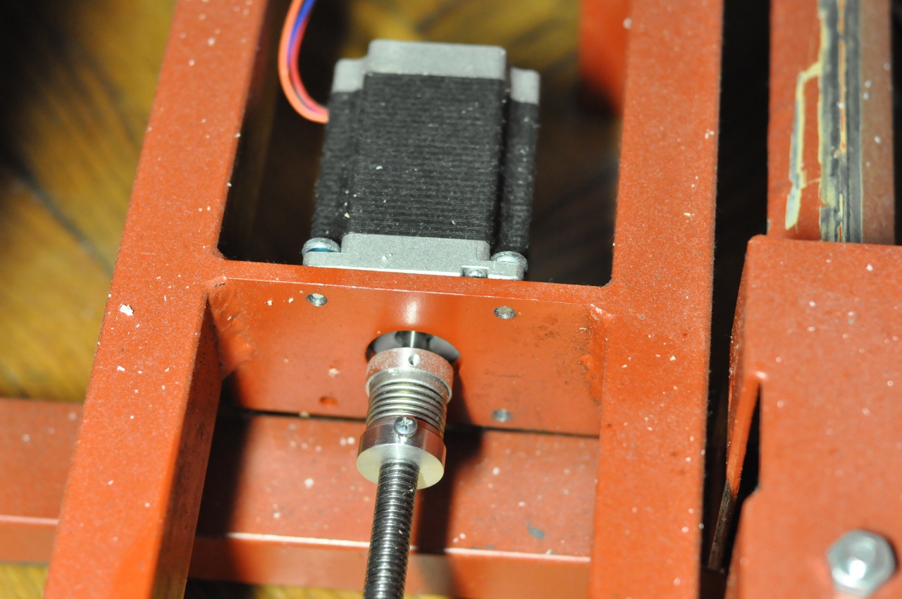

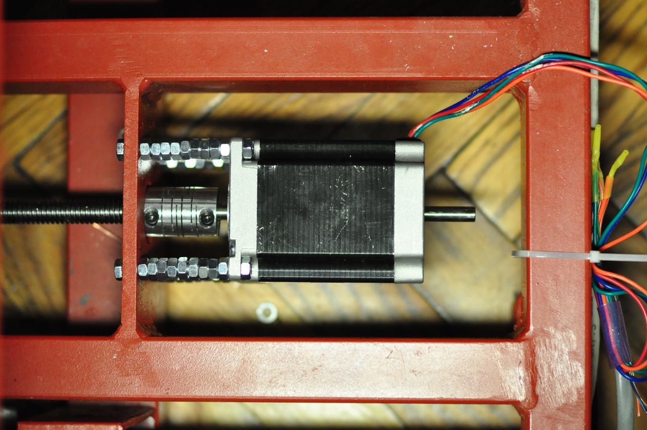

Как я уже писал, пришлось придумывать удлинитель для крепления двигателя. Удлиненной гайки М5 (крепление шагового двигателя имеет диаметр 5мм) я не нашел. Поэтому пришлось накручивать много обычных гаек. Я решил использовать гайки т.к. подходящих железных муфт у меня нет, а гайки это дешево и более менее надежно.
Сейчас двигатель стоит на двух болтах, т.к. раньше он опирался площадкой на площадку крепления и двух болтов было достаточно. И т.к. я заранее не нарезал резьбу на крепежной площадке, а только сделал отверстия под нее и резать резьбу в уже приваренной площадке очень сложно, я решил, что двух болтов на тот момент достаточно.
Сейчас очевидно придется нарезать резьбу в оставшихся отверстиях.
0088 крепление шагового двигателя.jpg (128358 просмотров) <a class='original' href='./download/file.php?id=641&sid=b6a2460a2e64656be1bb15cdbb992706&mode=view' target=_blank>Загрузить оригинал (390.36 КБ)</a>

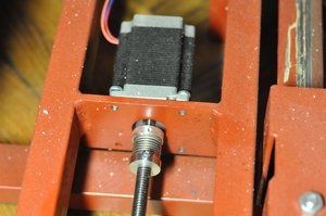

Вчера полчаса мудохался - пытался снять муфту с одного из двигателей. То они самопроизвольно отваливаются, то их не снять совсем :think:. В общем пока так ничего и не получилось. Я капнул внутрь смазки, погонял туда-сюда и оставил до сегодняшнего вечера. По идее можно попробовать нагреть муфту, чтобы она сама свалилась, но движек подключен и отсоединять его не охота, да и горелки нормальной у меня нет.
Зато вечером успешно нарезал резьбу в крепежной планке, теперь, когда сниму муфту, можно двигатели крепить.
Для более удобного нарезания резьбы пришлось воспользоваться хитростью и ключом с торцевыми насадками и храповым механизмом. Т.к. стандартный метчико-держатель не помещается в разрез станка. Вечером выложу фото как крепил метчик в торцевой насадке.

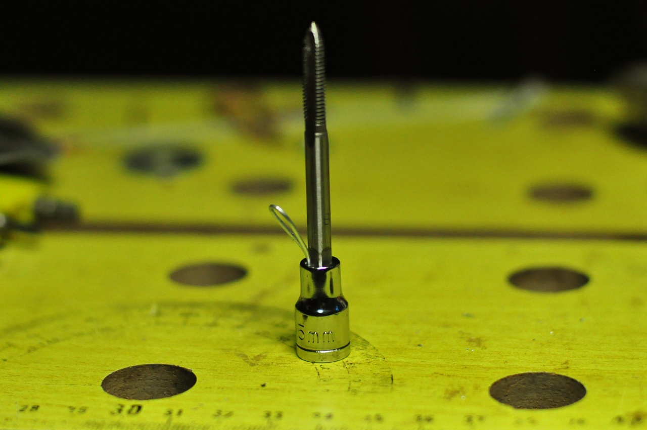

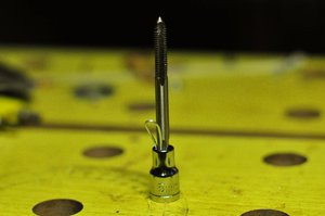

Вот так я крепил метчик в торцевой насадке:
просто взял насадку, наиболее подходящую по размеру (мне подошла 5мм), и зафиксировал в ней метчик при помощи проволоки. Использовал "проволоку для вязания", не знаю точно из чего она сделана. На первых парах хватало двух кусков проволоки, но потом метчик стал проворачиваться и я добавил еще два и спокойно нарезал резьбы в 4 отверстиях. Главное не забывать смазывать, и возвращаться назад ;).
крепление метчика.JPG (128332 просмотра) <a class='original' href='./download/file.php?id=655&sid=b6a2460a2e64656be1bb15cdbb992706&mode=view' target=_blank>Загрузить оригинал (231.28 КБ)</a>
крепление метчика в торцевой насадке.JPG (128332 просмотра) <a class='original' href='./download/file.php?id=656&sid=b6a2460a2e64656be1bb15cdbb992706&mode=view' target=_blank>Загрузить оригинал (241.75 КБ)</a>

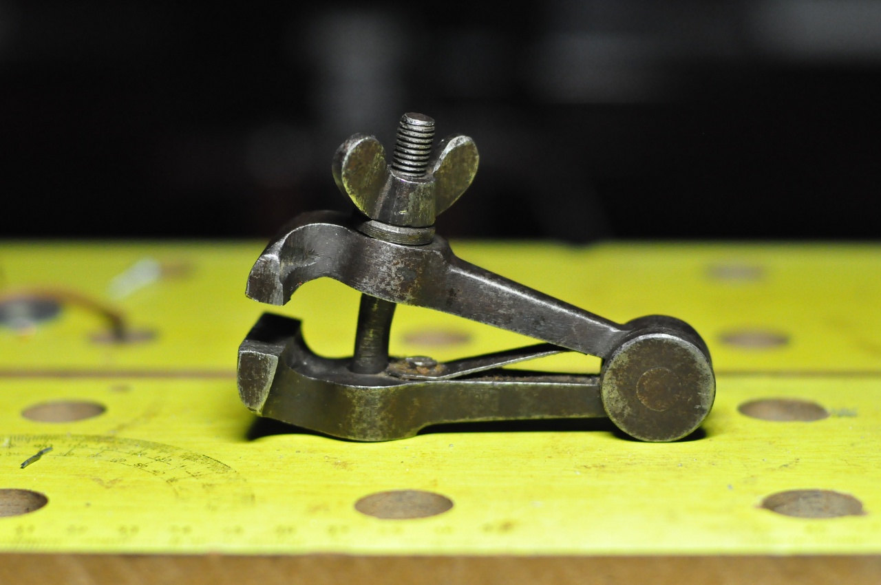

Снял таки муфту :D! Зажал противоположный конец вала двигателя (он у меня с валами с двух сторон) в струбцину, подложив под губки струбцины прокладки из алюминия, чтобы не испортить вал.
Вот такая у меня струбцина. Старая но надежная :)!
0104 снять муфту.jpg (128321 просмотр) <a class='original' href='./download/file.php?id=684&sid=b6a2460a2e64656be1bb15cdbb992706&mode=view' target=_blank>Загрузить оригинал (239.75 КБ)</a>

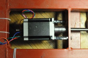

А вот так выглядит крепление шагового двигателя уже на 4-х болтах.
Единственная проблема была в том, что одна из гаек плохо влазила в отведенной ей на шаговике место. Пришлось сточить ей углы, а затянуть гайками с другой стороны двигателя.
0105 крепление шагового двигателя.jpg (128320 просмотров) <a class='original' href='./download/file.php?id=685&sid=b6a2460a2e64656be1bb15cdbb992706&mode=view' target=_blank>Загрузить оригинал (385.36 КБ)</a>

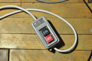

Re: root: Третий самодельный чпу станок
Добавил нормальный выключатель к блоку питания, что важно он выключает оба провода - ноль и фазу:
выключатель самодельный чпу станок.JPG (127262 просмотра) <a class='original' href='./download/file.php?id=797&sid=b6a2460a2e64656be1bb15cdbb992706&mode=view' target=_blank>Загрузить оригинал (512.19 КБ)</a>
