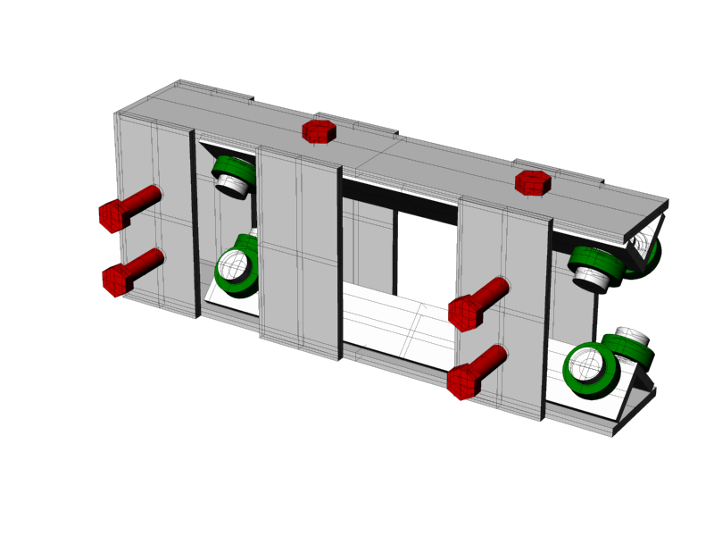

Каретка Х:
0014.png (129129 просмотров) <a class='original' href='./download/file.php?id=30&mode=view' target=_blank>Загрузить оригинал (86.51 КБ)</a>
Каретка выполнена из полосы 40х4 и уголка 25х25х4. Подшипники крепятся в каретке при помощи 8-х винтов. В уголках просверлены отверстия 6.5мм и в них нарезана резьба.

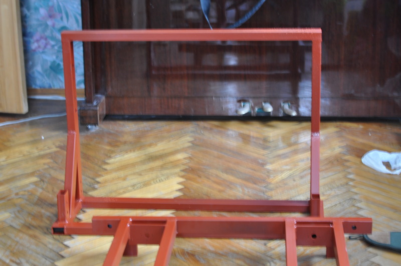

После этого можно устанавливать каретки на портал. Тут меня ждала проблема - на внутренней стороне портала там, куда должна крепиться каретка был достаточно толстый шов от сварки. Пришлось работать напильником, но я уже три года Линуксоид и меня напильником не испугаешь ;). Самое неудобное, что шов на внутренней стороне портала и поэтому сложно обеспечить прижим напильника. Да... придется постараться.
После того как все готово, собираем портал и пытаемся установить на основание. Для этого необходимо подготовить направляющие. Они оказались на 2мм длиннее, чем надо. Это еще 50 минут напилинга. Затем запрессовываем гайку в направляющую. Для этого я использовал прокладку из алюминия, фольгу и молоток. Иногда приходилось подпилить две грани гайки, чтобы она ровно входила в трубу направляющей. (Напомню, труба 25х25х2, гайка - удлиненная М12).
Re: root: Третий самодельный станок
Нужно заметить, что основание шире портала и поэтому портал при установке нужно повернуть и пропускать в него основание по диагонали. Так как и основание и портал достаточно тяжелые, эту операцию лучше производить вдвоем.
Так как я был не уверен в точности конструкции, которую мне сварят, я сделал запас по ширине портала, который нужно компенсировать прокладками. Но так как я этого не сделал, портал встал чуть-чуть криво - когда одна сторона портала доходит до конца, с другой стороны остается пара миллиметров. Нужно будет потом это компенсировать.
Надо сказать что конструкция получилась достаточно жесткая. На ощупь никаких люфтов не заметно. При этом портал ездит очень легко, его спокойно можно двигать одним пальцем. Честно говоря, я больше всего волновался за портал, опасался что с ним будет много проблем, но пока все вроде тип-топ.

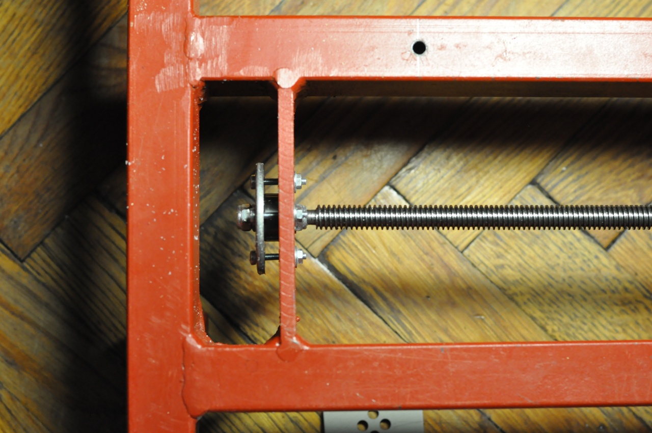

Крепление ходовой гайки. Пришлось постараться, чтобы ось гайки совпала с осью ходового вала. На нижней части гайки видны два отверстия, они использовались во время нарезания резьбы (через них гайка крепилась к бруску с нарезанной резьбой). Потом можно будет использовать эти отверстия для компенсации люфта ходовой гайки. Фактически нужно будет изготовить еще одну гайку с такими же отверстиями и стянуть их вместе.
00031.jpg (128805 просмотров) <a class='original' href='./download/file.php?id=192&mode=view' target=_blank>Загрузить оригинал (187.37 КБ)</a>
Крепление подшипника. Подшипник зажат с одной стороны к конструкцией станка, с другой стороны усиленной шайбой шайбой 14 (или 16) диаметра. В шайбе и на конструкции станка сделаны 4 отверстия диаметром 3мм (лучше сделать 3,5, так будет проще крепить шайбу, а при хорошем прижиме она никуда двигаться не будет). Крепление осуществляется 4-мя болтами М3.

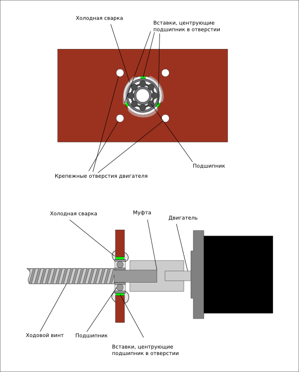

Спасибо Dormouse'у у меня появились две новенькие муфты взамен одной старой :D ! И вроде появилось чуть-чуть времени - бешеное лето подходит к концу :eh:.
Скорее всего муфту порвало, когда у меня заклинило одну из осей Х. Поэтому я решил чуть-чуть переделать схему крепления ходового винта.
Раньше винт с одной стороны был зажат в подшипник, а с другой крепился прямо в муфте. Станок у меня хоббийный и достойных инструментов/материалов у меня нет поэтому винт гуляет и на муфте появлялись радиальные нагрузки. Я решил закрепить винт и со второй стороны. Правда решение пока очень похабное. В месте крепления двигателя на крепежной планке есть отверстие под муфту достаточно большого диаметра, туда я закреплю подшипник.
Крепить на первое время буду так:
0080 похабное крепление опорного подшипника.png (127546 просмотров) <a class='original' href='./download/file.php?id=621&mode=view' target=_blank>Загрузить оригинал (59.74 КБ)</a>
По идее особо больших осевых нагрузок быть не должно, т.к. винт закреплен с другой стороны а в этом месте можно оставить место для маленького люфта (станок хоббийный ;) ).
Начал переделку:
Вот так "зажал" подшипник медной проволокой. Потом все это дело посажу на холодную сварку. Возможно, добавлю еще несколько кусков проволоки по окружности.

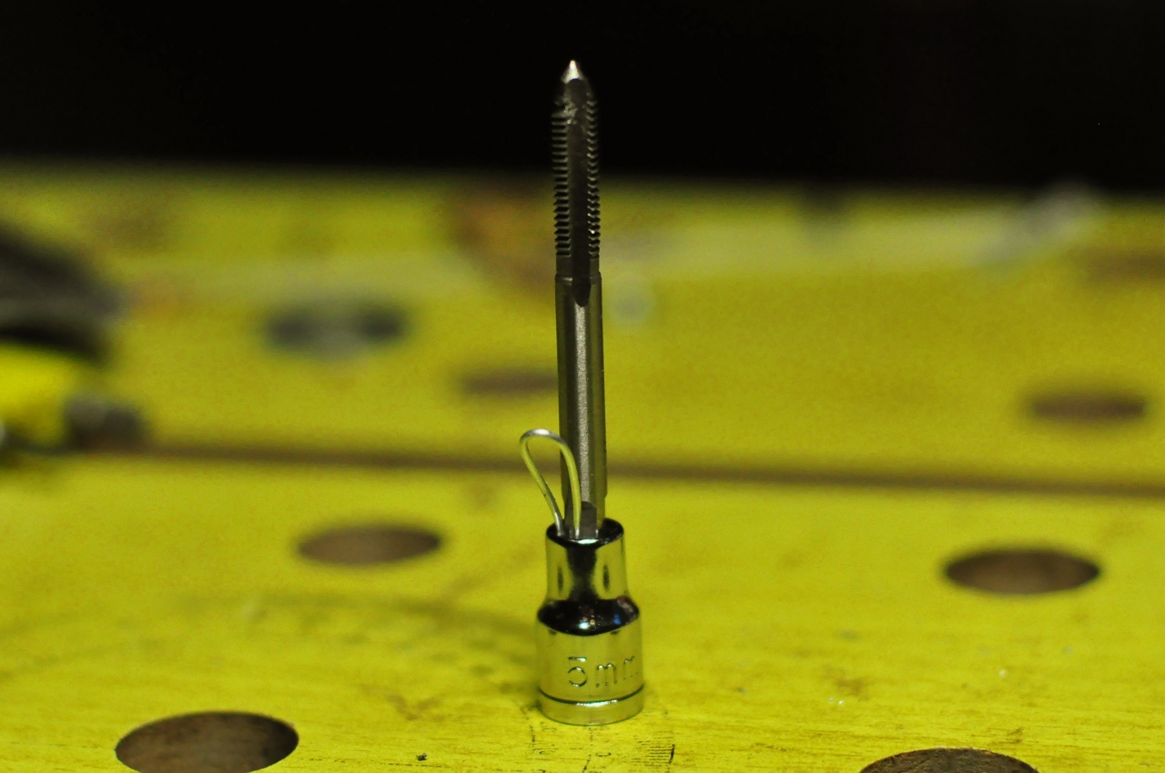

Вчера полчаса мудохался - пытался снять муфту с одного из двигателей. То они самопроизвольно отваливаются, то их не снять совсем :think:. В общем пока так ничего и не получилось. Я капнул внутрь смазки, погонял туда-сюда и оставил до сегодняшнего вечера. По идее можно попробовать нагреть муфту, чтобы она сама свалилась, но движек подключен и отсоединять его не охота, да и горелки нормальной у меня нет.
Зато вечером успешно нарезал резьбу в крепежной планке, теперь, когда сниму муфту, можно двигатели крепить.
Для более удобного нарезания резьбы пришлось воспользоваться хитростью и ключом с торцевыми насадками и храповым механизмом. Т.к. стандартный метчико-держатель не помещается в разрез станка. Вечером выложу фото как крепил метчик в торцевой насадке.
Вот так я крепил метчик в торцевой насадке:
просто взял насадку, наиболее подходящую по размеру (мне подошла 5мм), и зафиксировал в ней метчик при помощи проволоки. Использовал "проволоку для вязания", не знаю точно из чего она сделана. На первых парах хватало двух кусков проволоки, но потом метчик стал проворачиваться и я добавил еще два и спокойно нарезал резьбы в 4 отверстиях. Главное не забывать смазывать, и возвращаться назад ;).
крепление метчика.JPG (127487 просмотров) <a class='original' href='./download/file.php?id=655&mode=view' target=_blank>Загрузить оригинал (231.28 КБ)</a>
крепление метчика в торцевой насадке.JPG (127487 просмотров) <a class='original' href='./download/file.php?id=656&mode=view' target=_blank>Загрузить оригинал (241.75 КБ)</a>
