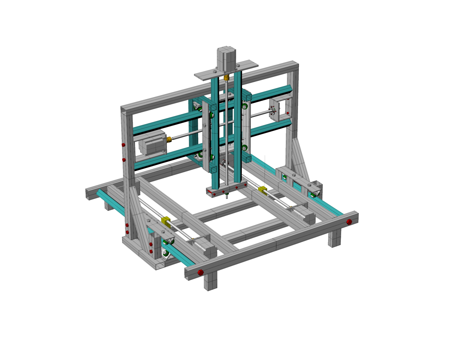

Вот модель моего станка перед заказом сварки рамы.
0008.png (129836 просмотров) <a class='original' href='./download/file.php?id=3&sid=350f54d6f9ee763a99d023fcfa6cceee&mode=view' target=_blank>Загрузить оригинал (278.92 КБ)</a>
Рама и портал из прямоугольной трубы 40х25х2, направляющие из квадратной трубы 25х25х2, каретки Х из полосы 40х4 и уголка 25х25х4, и каретка Y-Z из полосы 40х4 и трубы 25х25х2.
У меня не было уверенности в точности заказанной конструкции, поэтому крепления кареток оси Х выполнено на винтах а не на сварке. И все каретки имеют возможность корректировки зазоров.

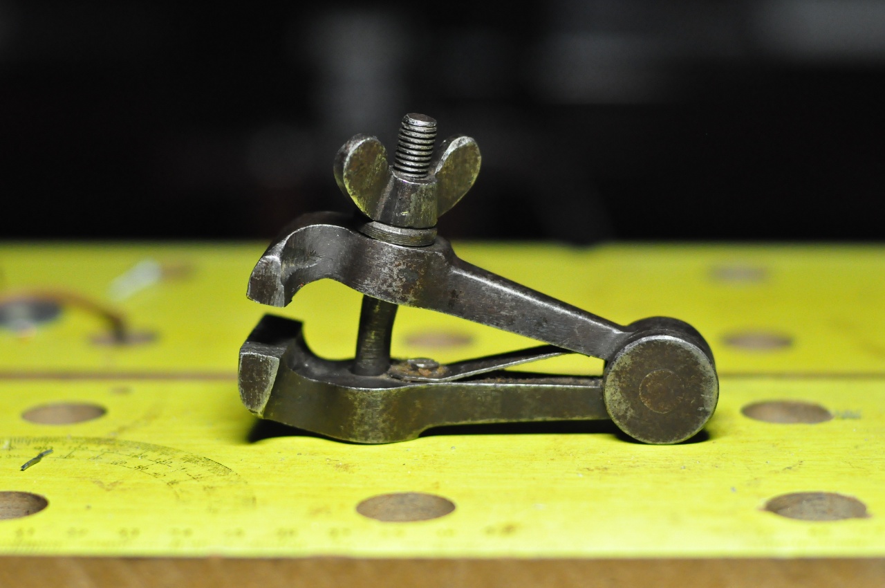

Снял таки муфту :D! Зажал противоположный конец вала двигателя (он у меня с валами с двух сторон) в струбцину, подложив под губки струбцины прокладки из алюминия, чтобы не испортить вал.
Вот такая у меня струбцина. Старая но надежная :)!
0104 снять муфту.jpg (128179 просмотров) <a class='original' href='./download/file.php?id=684&sid=350f54d6f9ee763a99d023fcfa6cceee&mode=view' target=_blank>Загрузить оригинал (239.75 КБ)</a>

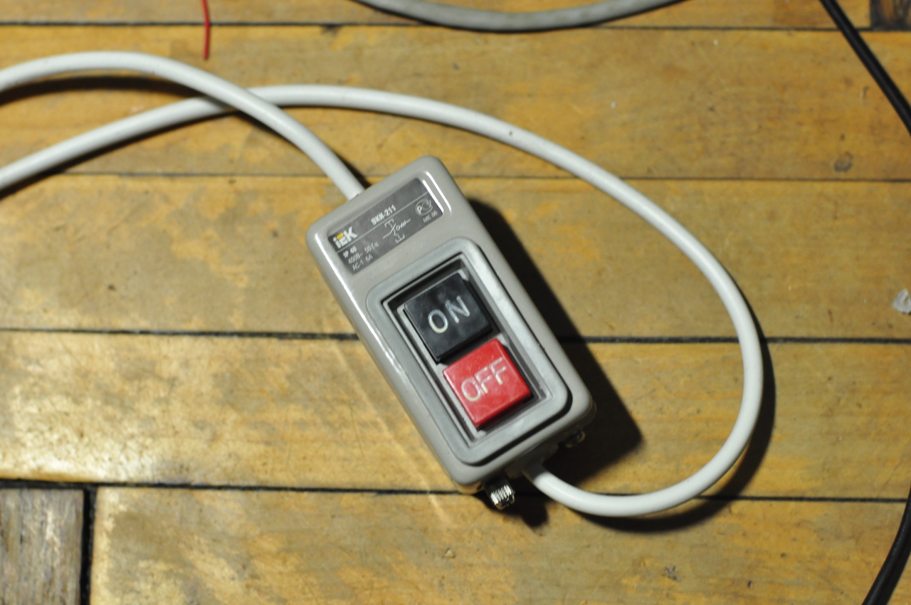

Добавил нормальный выключатель к блоку питания, что важно он выключает оба провода - ноль и фазу:
выключатель самодельный чпу станок.JPG (127120 просмотров) <a class='original' href='./download/file.php?id=797&sid=350f54d6f9ee763a99d023fcfa6cceee&mode=view' target=_blank>Загрузить оригинал (512.19 КБ)</a>

Nick, а чертежами не поделишся? :)
Re: Третий самодельный чпу станок
Могу скинуть модель в 3dm - формат Rhinoceros. Но я бы не стал его повторять, есть несколько не самых удачных решений -
1. Крепление двигателей и подшипников валов не самое удачное.
2. Слишком большой ход по оси Z.
3. Каретки осей Y и Z должны зажимать направляющую с двух сторон (как на оси Х).
