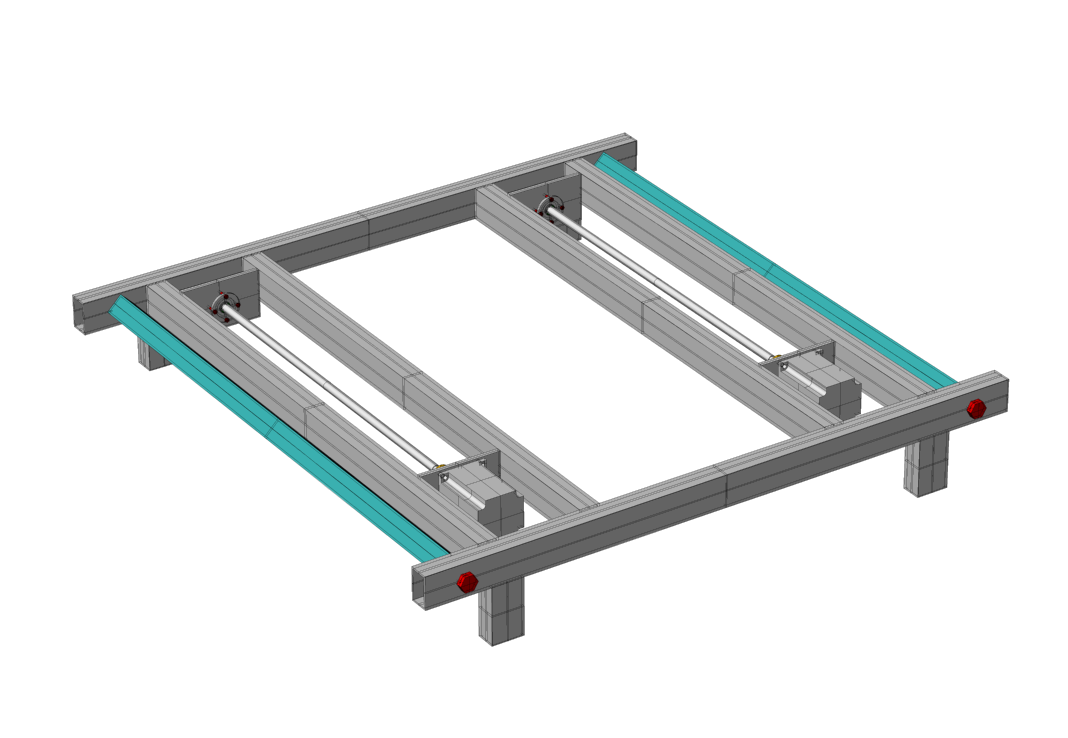

Вот модель моего станка перед заказом сварки рамы.
0008.png (129117 просмотров) <a class='original' href='./download/file.php?id=3&mode=view' target=_blank>Загрузить оригинал (278.92 КБ)</a>
Рама и портал из прямоугольной трубы 40х25х2, направляющие из квадратной трубы 25х25х2, каретки Х из полосы 40х4 и уголка 25х25х4, и каретка Y-Z из полосы 40х4 и трубы 25х25х2.
У меня не было уверенности в точности заказанной конструкции, поэтому крепления кареток оси Х выполнено на винтах а не на сварке. И все каретки имеют возможность корректировки зазоров.
Приведу деталировку:
Основание:
0010.png (129113 просмотров) <a class='original' href='./download/file.php?id=27&mode=view' target=_blank>Загрузить оригинал (106.65 КБ)</a>
Направляющие крепятся к основанию с помощью запрессованных в них удлиненных 12-х гаек, хотя лучше бы их там приварить. На основании есть пластины для крепления двигателей и подшипников для ходовых винтов. Размеры основания как и всех направляющих больше рабочей зоны станка, т.к. на необходимо место для каретки.

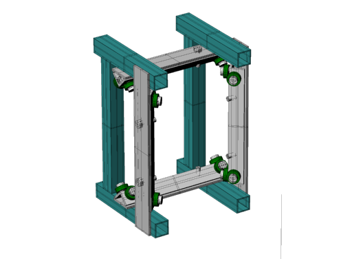

Каретка Х:
0014.png (129113 просмотров) <a class='original' href='./download/file.php?id=30&mode=view' target=_blank>Загрузить оригинал (86.51 КБ)</a>
Каретка выполнена из полосы 40х4 и уголка 25х25х4. Подшипники крепятся в каретке при помощи 8-х винтов. В уголках просверлены отверстия 6.5мм и в них нарезана резьба.

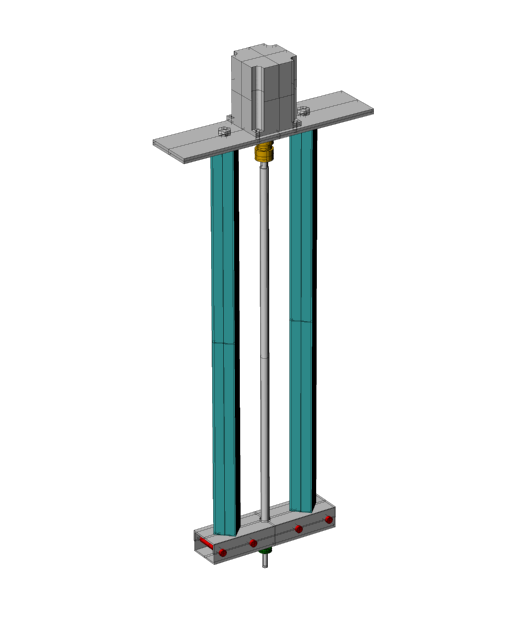

В моем проекте ось Z выполнена таким образом, что каретка оси зафиксирована, а направляющая подвижна. Поэтому появилась каретка Y-Z. В принципе, конструкция достаточно простая, и достаточно жесткая.
Ось Z:
0012.png (129113 просмотров) <a class='original' href='./download/file.php?id=31&mode=view' target=_blank>Загрузить оригинал (17.46 КБ)</a>
Тут все довольно просто, две пластины 60х6 к которым крепятся двигатель и направляющие.

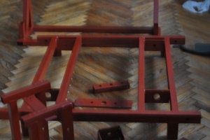

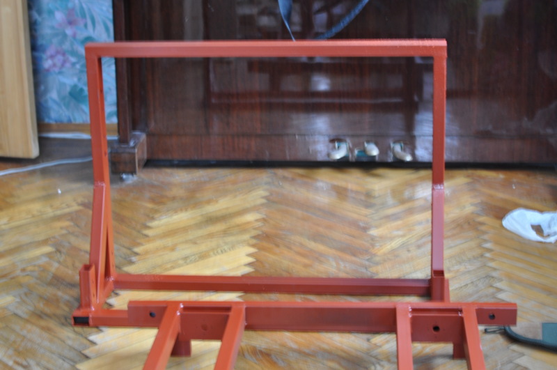

Для изготовления станка я обратился в контору которая делает двери, решетки, заборы и другие металлоконструкции. После нескольких уточнений, и полутора недель ожидания все наконец-то готово.
Итак, что мы имеем: (осталось только три фотографии в разобранном виде):
cnc-club-00025.jpg (129112 просмотров) <a class='original' href='./download/file.php?id=32&mode=view' target=_blank>Загрузить оригинал (151.83 КБ)</a>
cnc-club-00026.jpg (129112 просмотров) <a class='original' href='./download/file.php?id=33&mode=view' target=_blank>Загрузить оригинал (180.59 КБ)</a>
cnc-club-00027.jpg (129112 просмотров) <a class='original' href='./download/file.php?id=34&mode=view' target=_blank>Загрузить оригинал (162.01 КБ)</a>
Итого:
  • Одно основание
  • Один портал
  • 2 каретки Х
  • одна каретка Z-Y
  • восемь уголков с отверстиями для кареток
  • шесть направляющих
  • и по-мелочи всего остального
Все достаточно ровное и покрашенное :D ! Хотя направляющие они зря покрасили :? , но это ничего.
За все это удовольствие с меня взяли 8000 рублей, включая стоимость материалов. Если кому-то интересно, могу скинуть контакты фирмы (Находится в Гатчине, Ленинградская обл.).
Можно приступать к сборке!

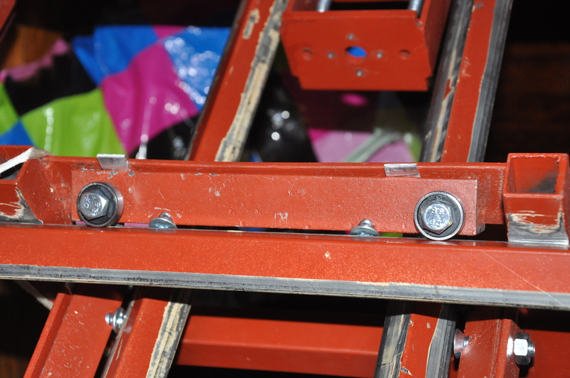

Для того чтобы избежать люфта на оси, нужно поджать уголок с одной стороны каретки. Я это сделал при помощи прокладок из алюминия. Получилось по две прокладки с каждой стороны. Одну из них пришлось подточить напильником. В принципе вместо того, чтобы точить прокладку можно было использовать фольгу, сложив ее несколько раз, тем самым достигнув необходимой толщины.
cnc-club-00033.jpg (129111 просмотров) <a class='original' href='./download/file.php?id=35&mode=view' target=_blank>Загрузить оригинал (178.67 КБ)</a>
После этого можно устанавливать каретки на портал. Тут меня ждала проблема - на внутренней стороне портала там, куда должна крепиться каретка был достаточно толстый шов от сварки. Пришлось работать напильником, но я уже три года Линуксоид и меня напильником не испугаешь ;). Самое неудобное, что шов на внутренней стороне портала и поэтому сложно обеспечить прижим напильника. Да... придется постараться.
После того как все готово, собираем портал и пытаемся установить на основание. Для этого необходимо подготовить направляющие. Они оказались на 2мм длиннее, чем надо. Это еще 50 минут напилинга. Затем запрессовываем гайку в направляющую. Для этого я использовал прокладку из алюминия, фольгу и молоток. Иногда приходилось подпилить две грани гайки, чтобы она ровно входила в трубу направляющей. (Напомню, труба 25х25х2, гайка - удлиненная М12).

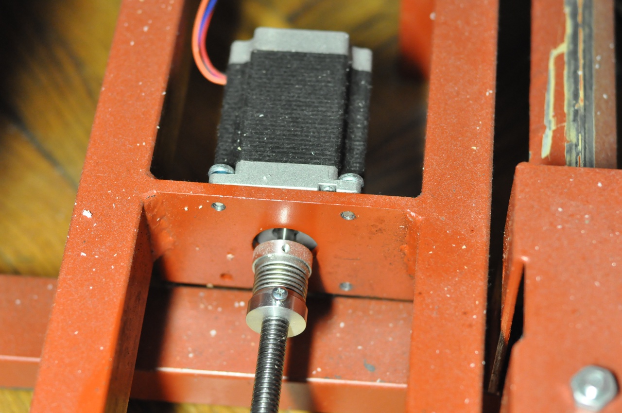

Вот тут начались небольшие проблемы, сначала начало подклинивать один из ходовых винтов. Приходилось начинать обработку заново.
Но на третий раз сломалась сильфонная муфта :o :shock: :( :( :( !!! Причем с этими муфтами с самого начала были проблемы.
Во-первых, она изначально была немного кривая (скоро вывешу фотографии).
Во-вторых, из этих муфм постоянно самопроизвольно выкручиваются крепежные винты. Причем нормально затянуть их не получается, т.к. винтик очень маленький и шестигранник к нему маленький и даже при не сильных нагрузках ключ проворачивается :(.
При этом по ттх у логика написанно, что муфта держит номинальный момент 2Нм максимальный момент 4Нм, а двигатель создает максималный момент 1.8Нм !!! Тем более что двигатель у меня работал в режиме 1/8 шага!!!
В общем убожество а не муфта!
И новую не понятно где теперь искать, у логика их больше нет.
Подстава с этими муфтами, не берите их никогда!

Спасибо Dormouse'у у меня появились две новенькие муфты взамен одной старой :D ! И вроде появилось чуть-чуть времени - бешеное лето подходит к концу :eh:.
Скорее всего муфту порвало, когда у меня заклинило одну из осей Х. Поэтому я решил чуть-чуть переделать схему крепления ходового винта.
Раньше винт с одной стороны был зажат в подшипник, а с другой крепился прямо в муфте. Станок у меня хоббийный и достойных инструментов/материалов у меня нет поэтому винт гуляет и на муфте появлялись радиальные нагрузки. Я решил закрепить винт и со второй стороны. Правда решение пока очень похабное. В месте крепления двигателя на крепежной планке есть отверстие под муфту достаточно большого диаметра, туда я закреплю подшипник.
Крепить на первое время буду так:
0080 похабное крепление опорного подшипника.png (127530 просмотров) <a class='original' href='./download/file.php?id=621&mode=view' target=_blank>Загрузить оригинал (59.74 КБ)</a>
По идее особо больших осевых нагрузок быть не должно, т.к. винт закреплен с другой стороны а в этом месте можно оставить место для маленького люфта (станок хоббийный ;) ).

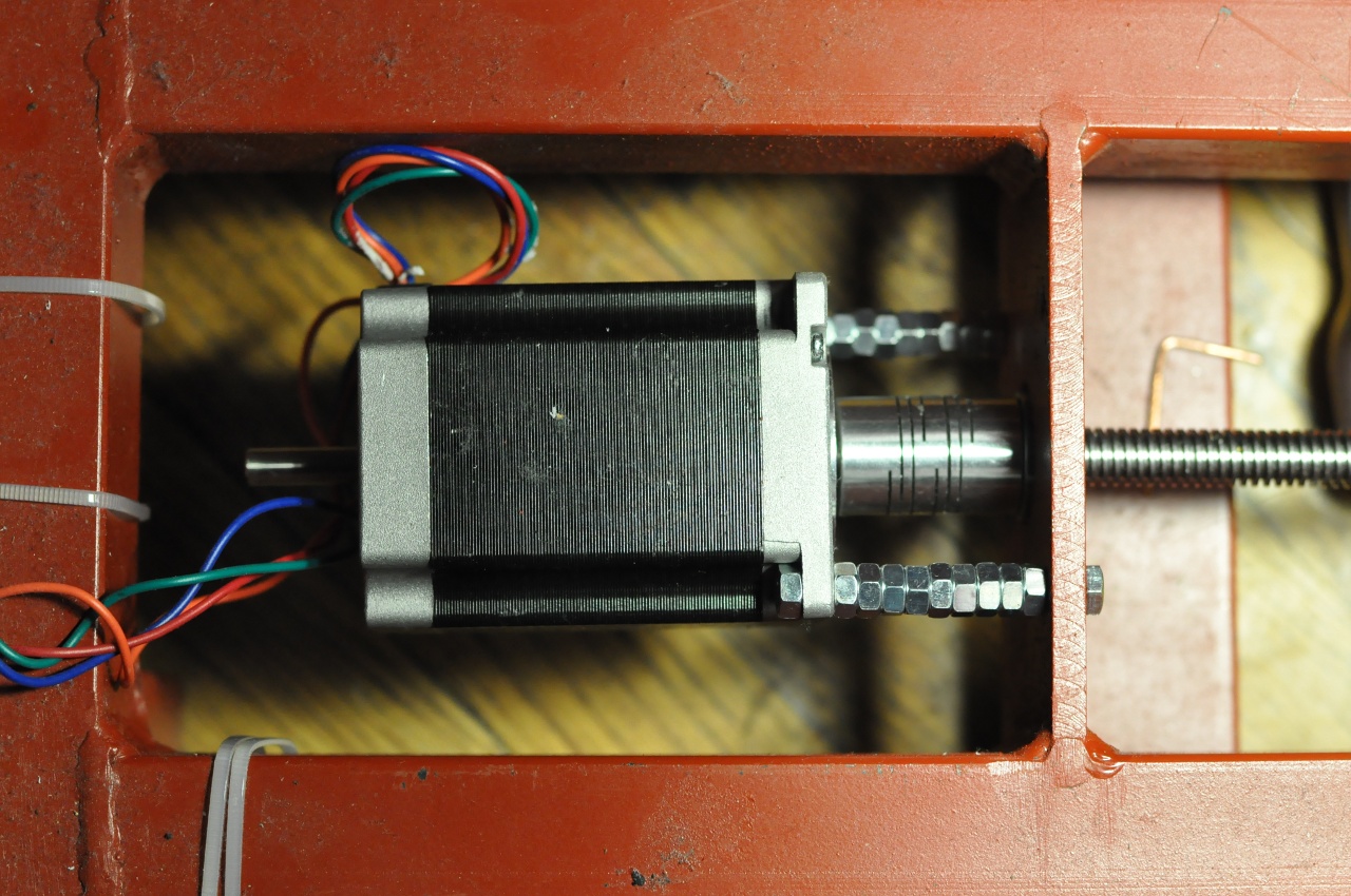

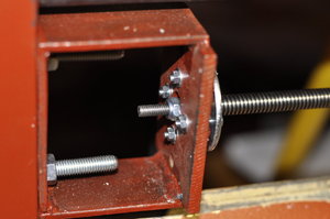

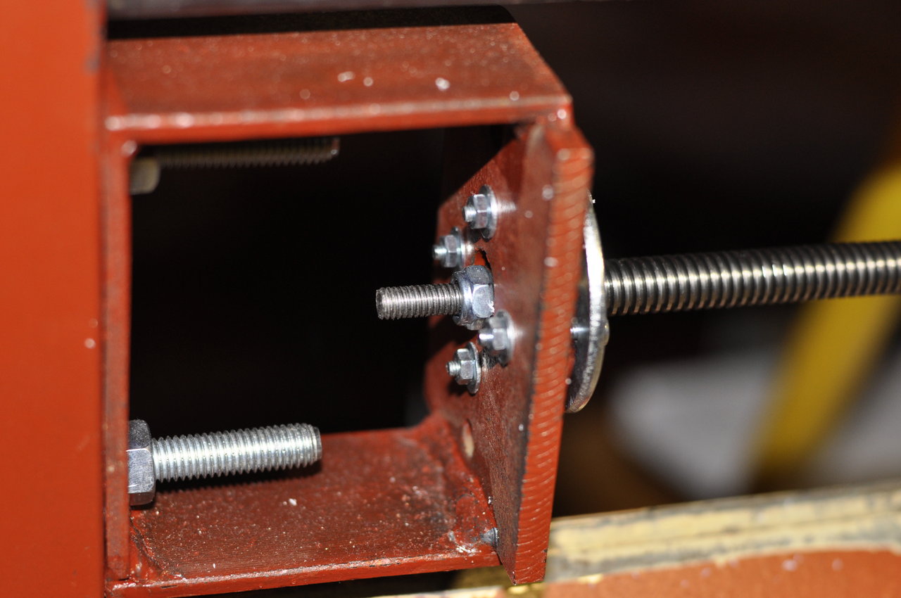

Как я уже писал, пришлось придумывать удлинитель для крепления двигателя. Удлиненной гайки М5 (крепление шагового двигателя имеет диаметр 5мм) я не нашел. Поэтому пришлось накручивать много обычных гаек. Я решил использовать гайки т.к. подходящих железных муфт у меня нет, а гайки это дешево и более менее надежно.
Сейчас двигатель стоит на двух болтах, т.к. раньше он опирался площадкой на площадку крепления и двух болтов было достаточно. И т.к. я заранее не нарезал резьбу на крепежной площадке, а только сделал отверстия под нее и резать резьбу в уже приваренной площадке очень сложно, я решил, что двух болтов на тот момент достаточно.
Сейчас очевидно придется нарезать резьбу в оставшихся отверстиях.

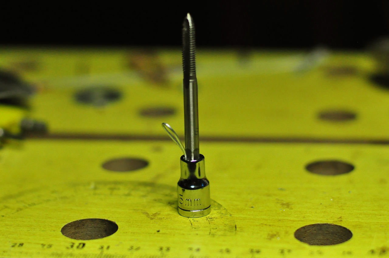

Вчера полчаса мудохался - пытался снять муфту с одного из двигателей. То они самопроизвольно отваливаются, то их не снять совсем :think:. В общем пока так ничего и не получилось. Я капнул внутрь смазки, погонял туда-сюда и оставил до сегодняшнего вечера. По идее можно попробовать нагреть муфту, чтобы она сама свалилась, но движек подключен и отсоединять его не охота, да и горелки нормальной у меня нет.
Зато вечером успешно нарезал резьбу в крепежной планке, теперь, когда сниму муфту, можно двигатели крепить.
Для более удобного нарезания резьбы пришлось воспользоваться хитростью и ключом с торцевыми насадками и храповым механизмом. Т.к. стандартный метчико-держатель не помещается в разрез станка. Вечером выложу фото как крепил метчик в торцевой насадке.
Re: root: Третий самодельный станок
Вот так я крепил метчик в торцевой насадке:
просто взял насадку, наиболее подходящую по размеру (мне подошла 5мм), и зафиксировал в ней метчик при помощи проволоки. Использовал "проволоку для вязания", не знаю точно из чего она сделана. На первых парах хватало двух кусков проволоки, но потом метчик стал проворачиваться и я добавил еще два и спокойно нарезал резьбы в 4 отверстиях. Главное не забывать смазывать, и возвращаться назад ;).

А вот так выглядит крепление шагового двигателя уже на 4-х болтах.
Единственная проблема была в том, что одна из гаек плохо влазила в отведенной ей на шаговике место. Пришлось сточить ей углы, а затянуть гайками с другой стороны двигателя.
