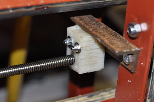

Вчера установил ходовой винт и гайку на ось У. Пришлось изрядно повозиться, т.к. в проекте этот момент был разобран только поверхостно.
Уголок взял первый который попался под руку - поэтому он ржавый, большего чем нужно размера и содержит лишние отверстия.
Также была проблема с креплением гайки к уголку: отверстия под винты нужно было просверлить точно, чтобы не изгибать ходовой винт и, желательно, чтобы в момент сверления гайка находилась как можно ближе к двигателю, т.к. он закреплен неподвижно. Но в таком положении мне не удалось не только просверлить но и разметить отверстия карандашом или маркером. Пришлось закрепить гайку к уголку струбциной и аккуратно разобрать всю конструкцию, чтобы потом просверлить отверстия на верстаке - зато с комфортом :D.

Крепление ходовой гайки. Пришлось постараться, чтобы ось гайки совпала с осью ходового вала. На нижней части гайки видны два отверстия, они использовались во время нарезания резьбы (через них гайка крепилась к бруску с нарезанной резьбой). Потом можно будет использовать эти отверстия для компенсации люфта ходовой гайки. Фактически нужно будет изготовить еще одну гайку с такими же отверстиями и стянуть их вместе.

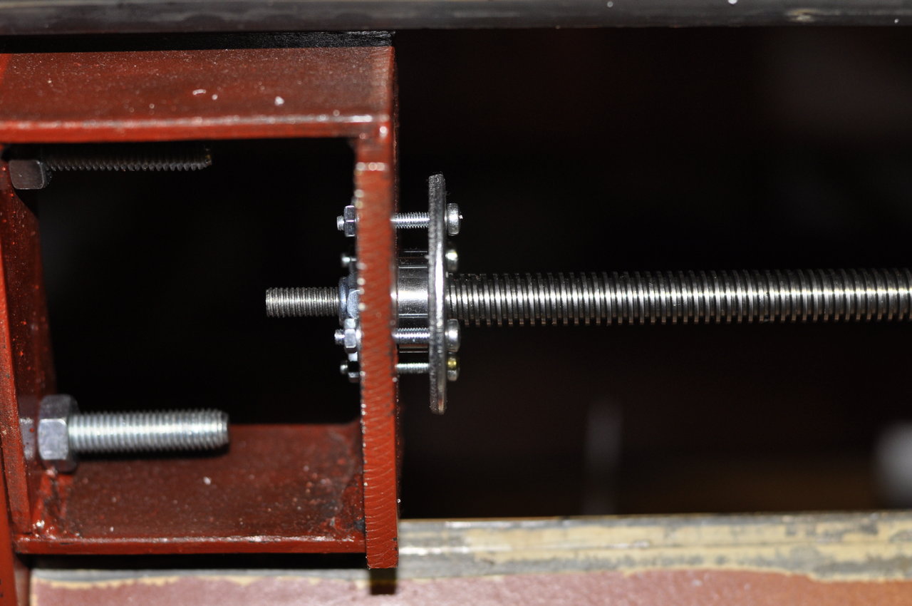

Крепление подшипника. Подшипник зажат с одной стороны к конструкцией станка, с другой стороны усиленной шайбой шайбой 14 (или 16) диаметра. В шайбе и на конструкции станка сделаны 4 отверстия диаметром 3мм (лучше сделать 3,5, так будет проще крепить шайбу, а при хорошем прижиме она никуда двигаться не будет). Крепление осуществляется 4-мя болтами М3.
Когда я устанавливал подшипники на ось Х, я решил нарезать резьбу в отверстиях и обойтись без гаек на этих болтах, но к сожалению, при нарезании первой же резьбы у меня сломался метчик. При это метчик застрял в отверстии и вытащить его так и не удалось, поэтому один подшипник в итоге крепится тремя болтами, а не четырьмя. Отверстие для третьего болта пришлось сверлить отдельно так чтобы оно было симметрично относительно других двух отверстий.
00028.jpg (131229 просмотров) <a class='original' href='./download/file.php?id=193&mode=view' target=_blank>Загрузить оригинал (180.34 КБ)</a>
00030.jpg (131229 просмотров) <a class='original' href='./download/file.php?id=194&mode=view' target=_blank>Загрузить оригинал (191.07 КБ)</a>

Раньше винт с одной стороны был зажат в подшипник, а с другой крепился прямо в муфте. Станок у меня хоббийный и достойных инструментов/материалов у меня нет поэтому винт гуляет и на муфте появлялись радиальные нагрузки. Я решил закрепить винт и со второй стороны. Правда решение пока очень похабное. В месте крепления двигателя на крепежной планке есть отверстие под муфту достаточно большого диаметра, туда я закреплю подшипник.
Крепить на первое время буду так:
0080 похабное крепление опорного подшипника.png (129970 просмотров) <a class='original' href='./download/file.php?id=621&mode=view' target=_blank>Загрузить оригинал (59.74 КБ)</a>
По идее особо больших осевых нагрузок быть не должно, т.к. винт закреплен с другой стороны а в этом месте можно оставить место для маленького люфта (станок хоббийный ;) ).

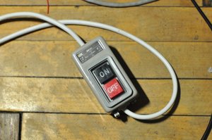

Добавил нормальный выключатель к блоку питания, что важно он выключает оба провода - ноль и фазу:
выключатель самодельный чпу станок.JPG (128841 просмотр) <a class='original' href='./download/file.php?id=797&mode=view' target=_blank>Загрузить оригинал (512.19 КБ)</a>
