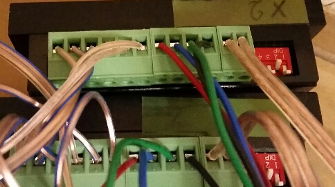

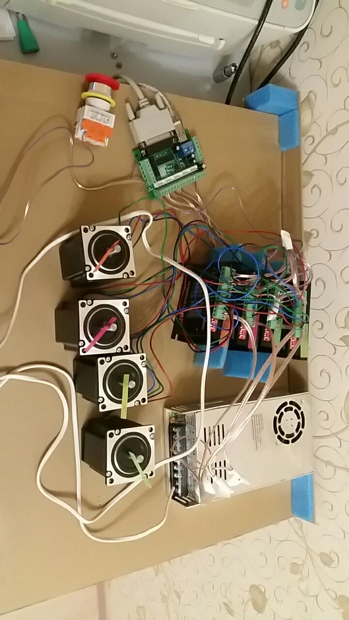

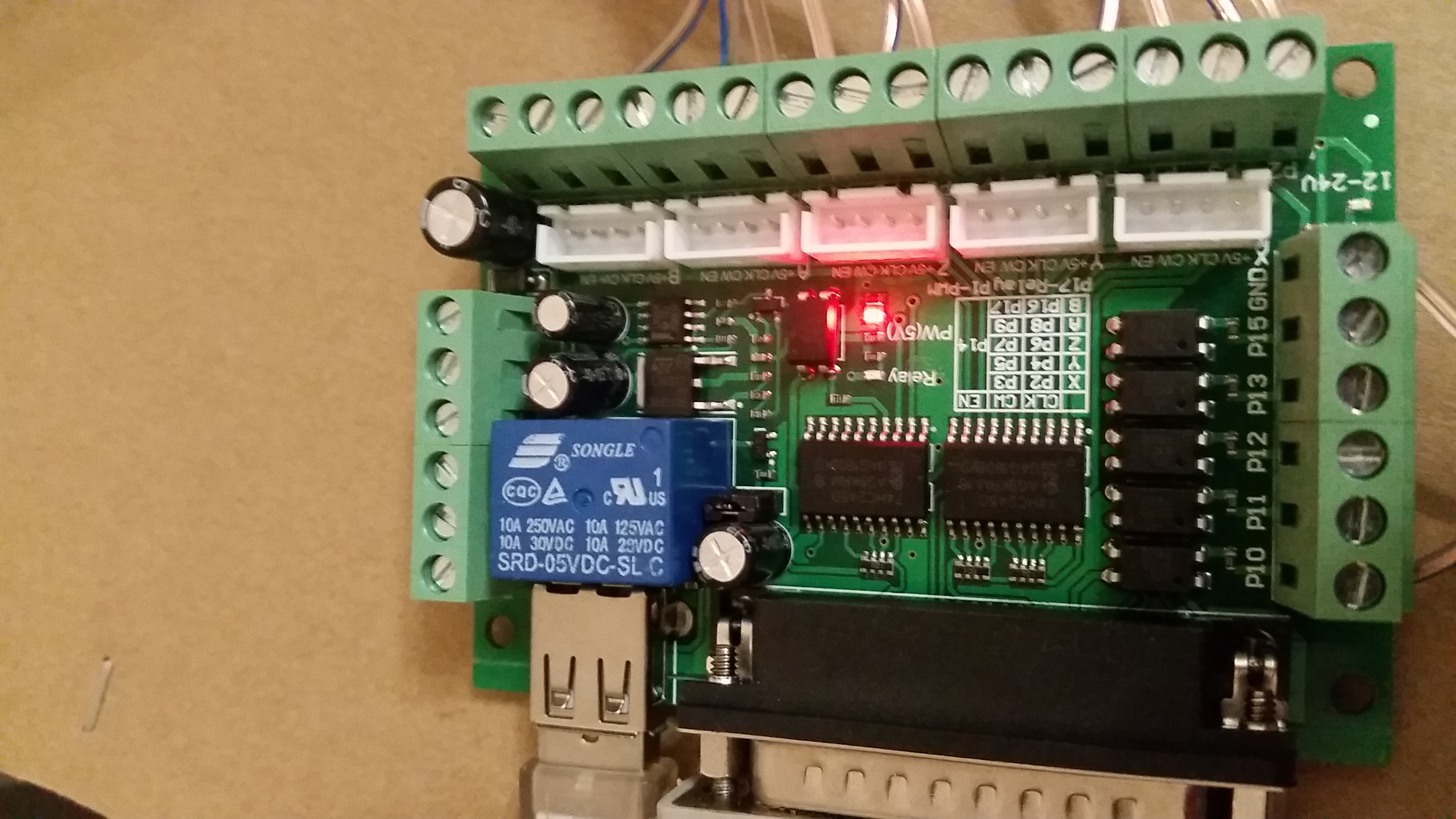

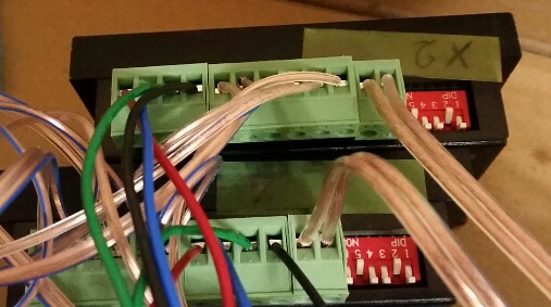

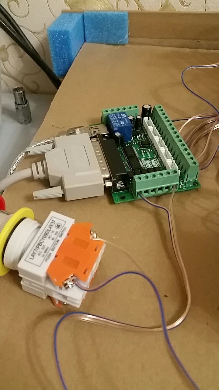

Добрый день, уважаемые формучане!
Прошу вашей помощи!
Приехал мне комплект электроники из китая. Я его подключил, запустил в mach3 все настроил - в общем все работало. На днях снял один драйвер с клемм (зеленые такие съемные), посмотрел, покрутил, решил поставить назад. И тут я ошибся! Клем 3 штуки. Одна питание, одна шаговый двигатель, одна управление. Я перепутал управление и подключение шагового двигателя. Включил программу, включил электронику, и два двигателя начали шкметь гудеть и вращаться, я думал ошибся в настройках, выключил проверил, и опять включил. Теперь уже никакой реакции небыло. Двигатели под напряжением, застопорены, плата питается(горит светодиод), но движений никаких при пажатии на стрелки по всем осям. Подскажите, что сгорело, куда смотреть!????

что вы перепутали так и не понял.

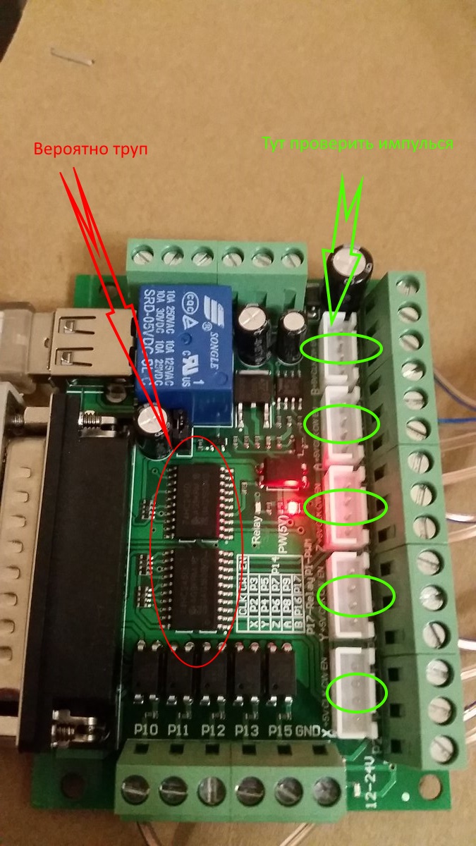

Если не запутался в ваших рассуждениях то:
20161002_224512.jpg (9208 просмотров) <a class='original' href='./download/file.php?id=91895&mode=view' target=_blank>Загрузить оригинал (239.6 КБ)</a>
Но мог сдохнуть и драйвер. Но не все 3. А это означает что скорее всего высокое напряжение с драйвера прибило эти микрухи. Вы ведь говорите что перестали ездить все оси а меняли вы клемму только на одной ?

Евгений+++ писал(а):что вы перепутали так и не понял.
Перепутал местами подключение клем к драйверу. Только питание правитьно поставил

А как импульсы проверить (простите за глупые вопросы, я вообще начинающий). Есть тестер, напряжегие померять смогу. ЯЧто я должен увитеть?
Taganrog
Сообщения: 1211
Репутация: 284
Откуда: Брянск
Re: Проблема с Mach3 interface board.
Сообщение Taganrog »
Если тольк тестер,то только направление сигналы DIr. Измерь меняется ли на этих ножках напряжение при смене направления

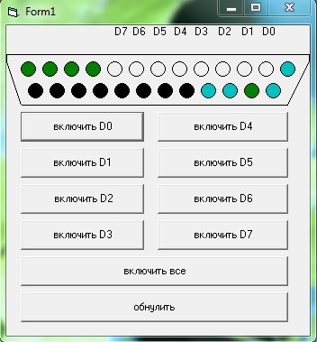

LANiks писал(а):А как импульсы проверить
можно прогой LPT проба, с 2 по 9 на твоей плате.

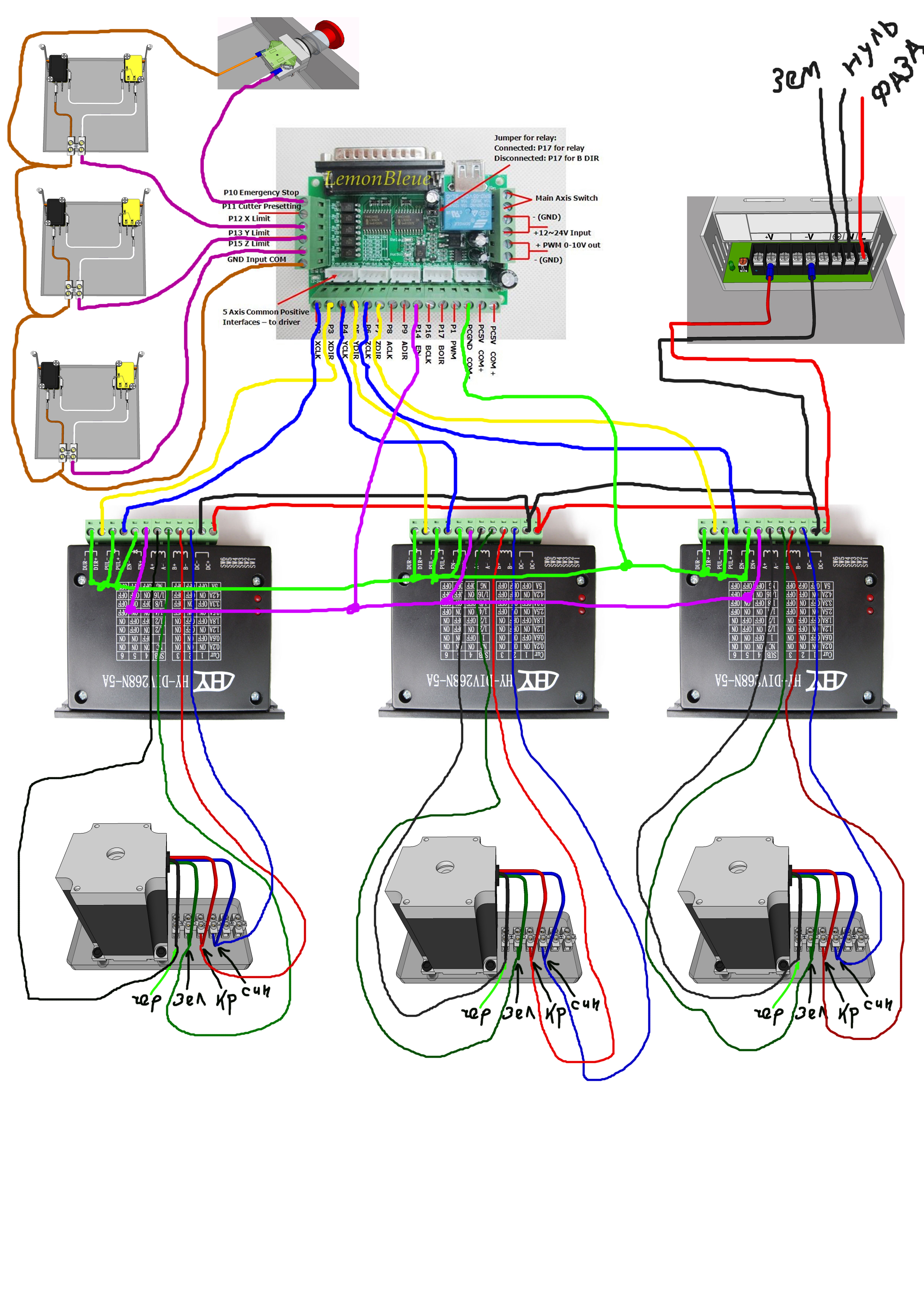

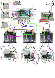

Делал все по схеме, расположенной в сети. Как разрешат картинки загружать, выложу. По скруткам- планировал временно сделать, проверить железо, и направить подтверждегие продавцу. После подключения и настройки все заработало с первого раза. И даже оси вращались в нужную сторону. Это мой косяк. Клеммы повысовывал, поторопился поставить и не проверил. Будет мне уроком. Кстати по настройкам под mach3 очень хороший материал в сттьях cncmodelist. Там я и взял пересчеты и настройки.

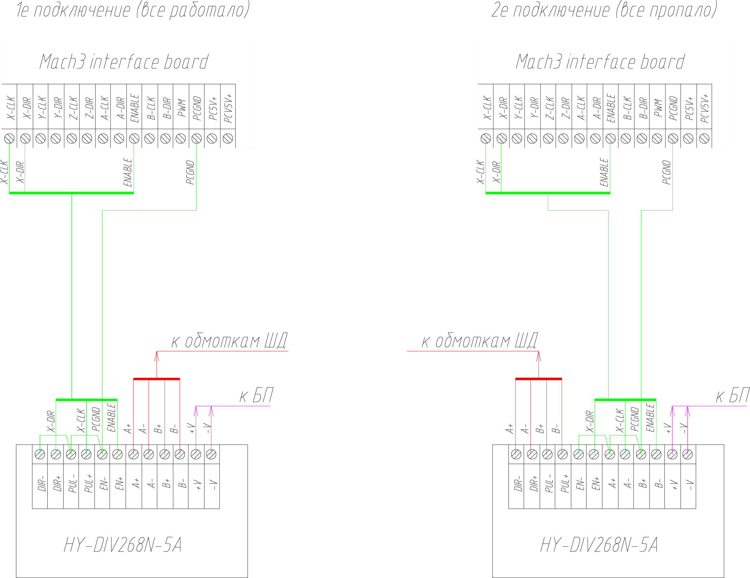

Так нужно подключать правильно.

Так я неправильно подключил.

А вот схема, согласно которой я подключал.
Все заработало с первого раза.

2 LANiks, это ваши дрова?

как я понял, Вы по запаре колодки не туда воткнули... Смотрим по схеме: 2й вариант. Очень возможно, что у Вас с драйвера ушло 24В/12В (или сколько у Вас БП) на слаботочные выходные сигналы платы. Сторожили поправят, если не прав.

Хотя... у Вас на Енабле пришло +5В с дира. а енабле, это же аварийны стоп, не так ли? Мог драйвер в защиту уйти? и не заслать питалово на плату? (это вопрос к старожилом)
