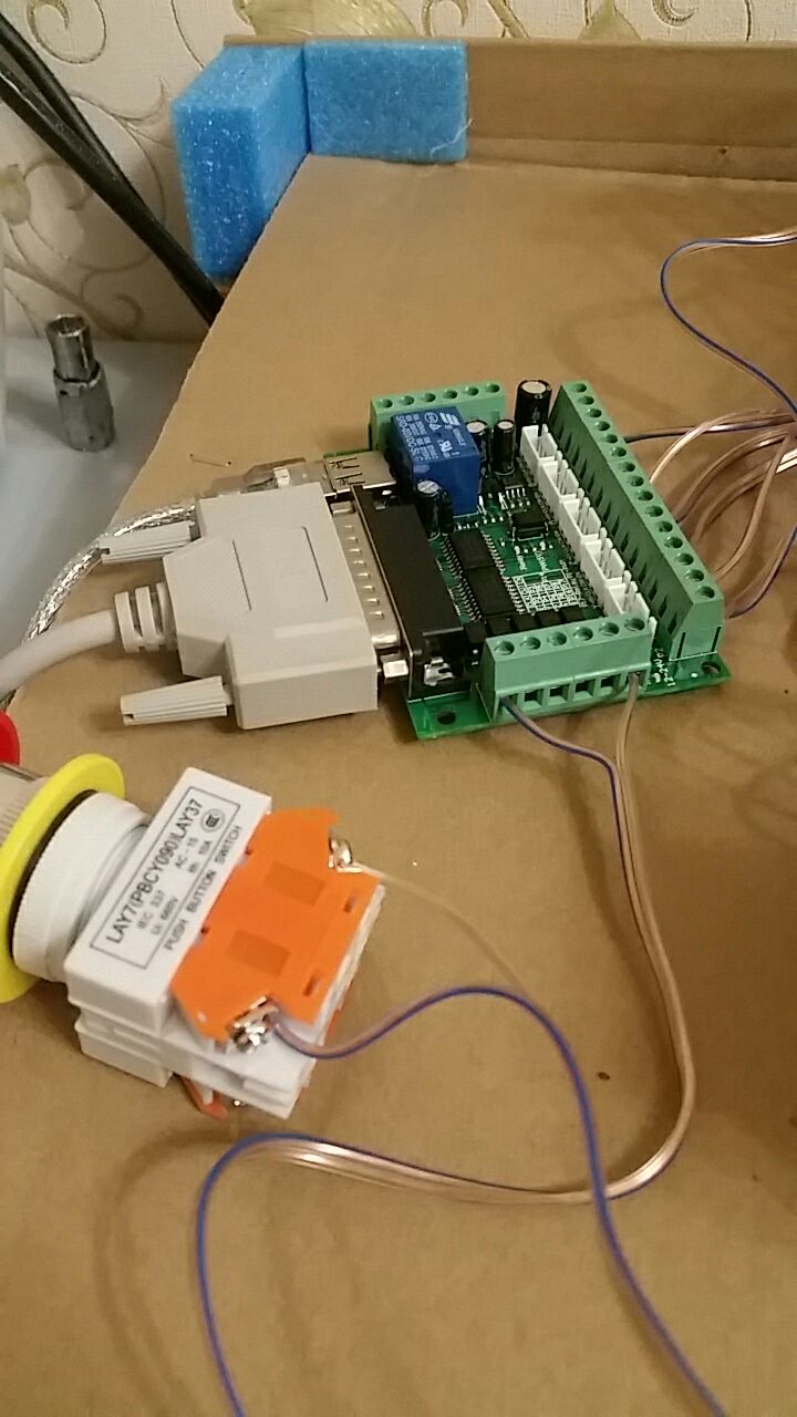

Добрый день, уважаемые формучане!
Прошу вашей помощи!
Приехал мне комплект электроники из китая. Я его подключил, запустил в mach3 все настроил - в общем все работало. На днях снял один драйвер с клемм (зеленые такие съемные), посмотрел, покрутил, решил поставить назад. И тут я ошибся! Клем 3 штуки. Одна питание, одна шаговый двигатель, одна управление. Я перепутал управление и подключение шагового двигателя. Включил программу, включил электронику, и два двигателя начали шкметь гудеть и вращаться, я думал ошибся в настройках, выключил проверил, и опять включил. Теперь уже никакой реакции небыло. Двигатели под напряжением, застопорены, плата питается(горит светодиод), но движений никаких при пажатии на стрелки по всем осям. Подскажите, что сгорело, куда смотреть!????

Если не запутался в ваших рассуждениях то:
20161002_224512.jpg (9186 просмотров) <a class='original' href='./download/file.php?id=91895&mode=view' target=_blank>Загрузить оригинал (239.6 КБ)</a>
Но мог сдохнуть и драйвер. Но не все 3. А это означает что скорее всего высокое напряжение с драйвера прибило эти микрухи. Вы ведь говорите что перестали ездить все оси а меняли вы клемму только на одной ?

А как импульсы проверить (простите за глупые вопросы, я вообще начинающий). Есть тестер, напряжегие померять смогу. ЯЧто я должен увитеть?

Если тольк тестер,то только направление сигналы DIr. Измерь меняется ли на этих ножках напряжение при смене направления

LANiks писал(а):А как импульсы проверить
можно прогой LPT проба, с 2 по 9 на твоей плате.

LANiks писал(а):Одна питание, одна шаговый двигатель, одна управление.
имеете в виду CW/DIR; CLK/PUL; +5V ?
LANiks писал(а):я думал ошибся в настройках, выключил проверил, и опять включил. Теперь уже никакой реакции небыло.
-т.е. Проверяли настройки но не подключение? и снова запускали с неправильным подключением?
На самом деле, накидайте схемку, или поближе сфотайте проводульки от платы до дров. На будущее: навесной монтаж для начинающих, череват последствиями... Скрутки по питанию (и вообще) лучше избегать, подключения хоть и не сложные, но лучше делать по заранее подготовленной схеме, и да -Бирковка! всеми доступными способами.

как я понял, Вы по запаре колодки не туда воткнули... Смотрим по схеме: 2й вариант. Очень возможно, что у Вас с драйвера ушло 24В/12В (или сколько у Вас БП) на слаботочные выходные сигналы платы. Сторожили поправят, если не прав.

Хотя... у Вас на Енабле пришло +5В с дира. а енабле, это же аварийны стоп, не так ли? Мог драйвер в защиту уйти? и не заслать питалово на плату? (это вопрос к старожилом)
