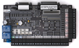

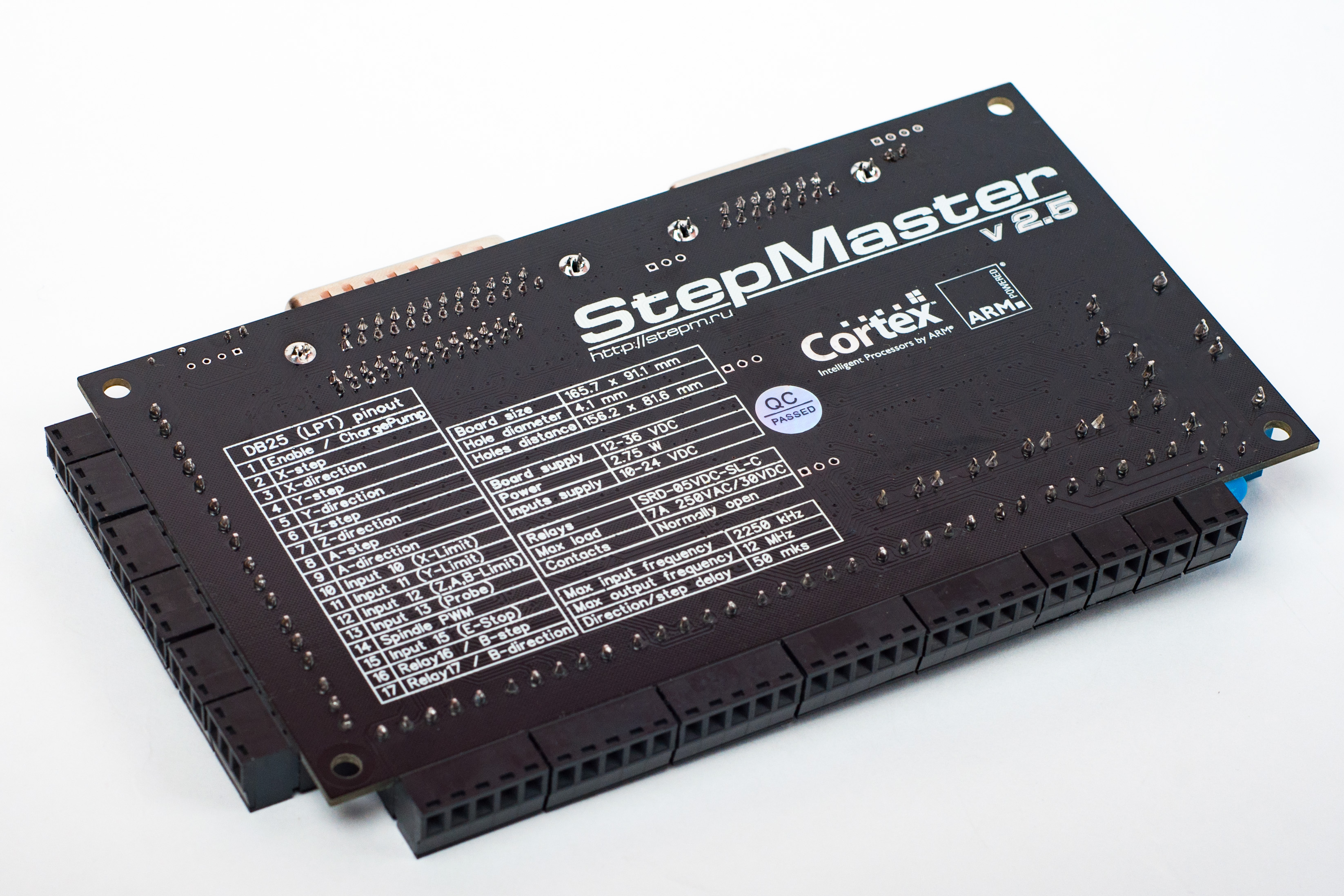

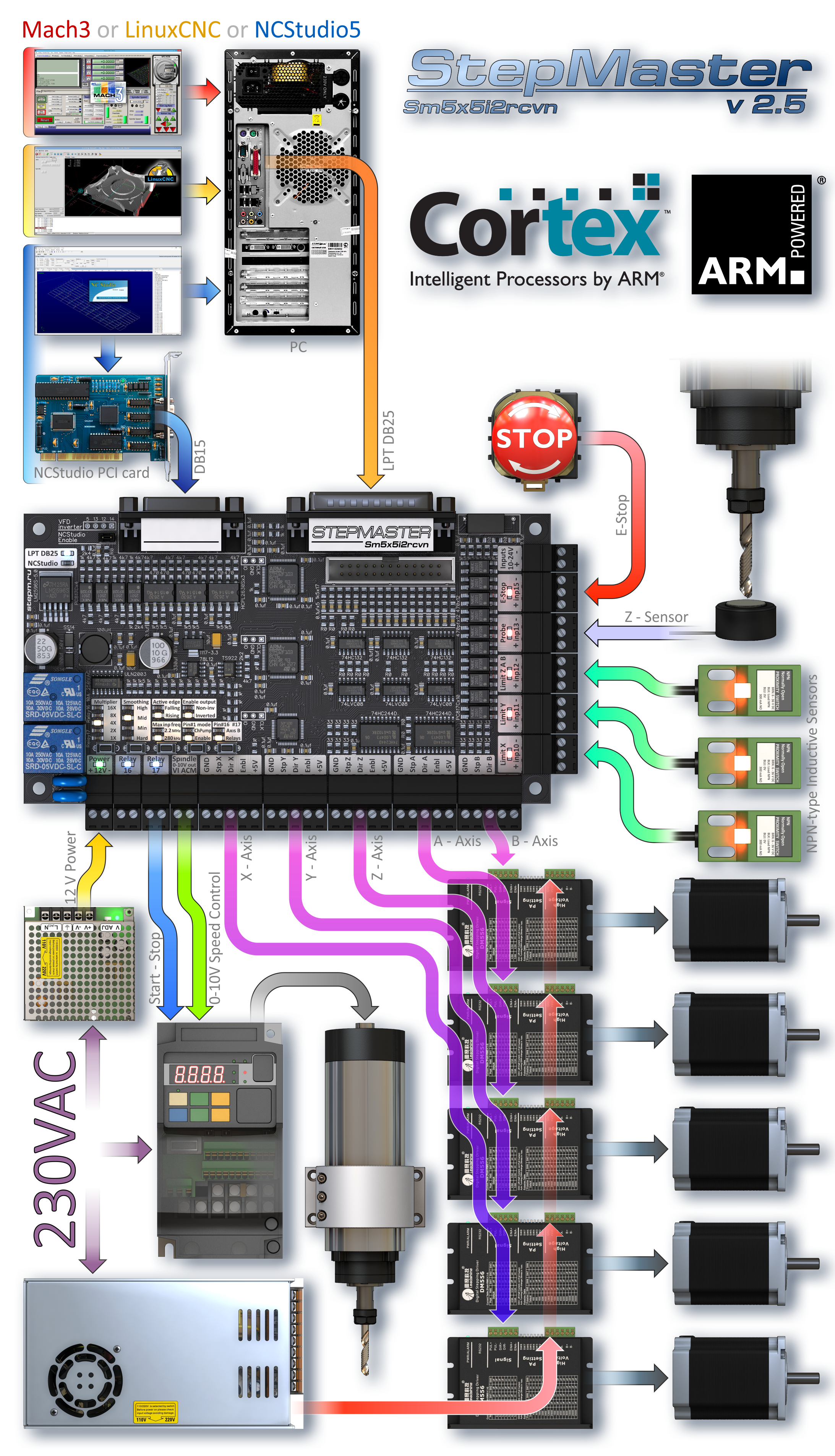

StepMaster ver 2.5
Сообщения: 11731
StepMaster ver 2.5
sm25_3d_100.jpg (59816 просмотров) <a class='original' href='./download/file.php?id=82559&mode=view' target=_blank>Загрузить оригинал (1.26 МБ)</a>
sm25_3d2_top_100.jpg (59702 просмотра) <a class='original' href='./download/file.php?id=82589&mode=view' target=_blank>Загрузить оригинал (1.35 МБ)</a>
sm25leds.jpg (59789 просмотров) <a class='original' href='./download/file.php?id=82561&mode=view' target=_blank>Загрузить оригинал (824.64 КБ)</a>
DSC_0068.jpg (59826 просмотров) <a class='original' href='./download/file.php?id=82556&mode=view' target=_blank>Загрузить оригинал (1.2 МБ)</a>
DSC_0056.jpg (59826 просмотров) <a class='original' href='./download/file.php?id=82555&mode=view' target=_blank>Загрузить оригинал (1.41 МБ)</a>
DSC_0092.jpg (59826 просмотров) <a class='original' href='./download/file.php?id=82557&mode=view' target=_blank>Загрузить оригинал (1.73 МБ)</a>
SDIM0019.jpg (59826 просмотров) <a class='original' href='./download/file.php?id=82558&mode=view' target=_blank>Загрузить оригинал (1000.52 КБ)</a>
schematic.png (57814 просмотров) <a class='original' href='./download/file.php?id=100041&mode=view' target=_blank>Загрузить оригинал (5.59 МБ)</a>
Сайт: http://stepm.ru/
Документация: http://stepm.ru/SMv25.pdf

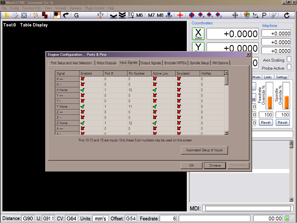

Хорошо бы в документацию добавить скриншоты настройки программ управления (Mach3, NCStudio, LinuxCNC).
Если есть правильно настроенная программа, работающая с черной платой - мне бы очень пригодились скриншоты настроек для документации.

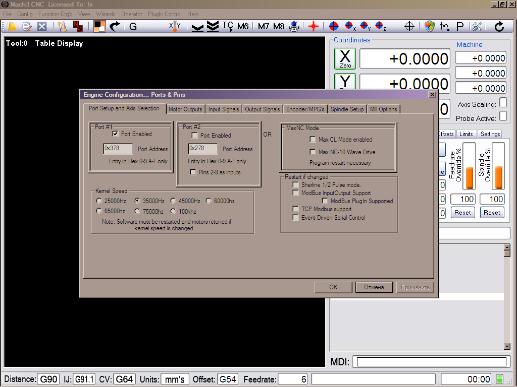

Mach3
Screenshot - 01.05.2016 , 14_51_57.png (59945 просмотров) <a class='original' href='./download/file.php?id=82520&mode=view' target=_blank>Загрузить оригинал (74.46 КБ)</a>
Screenshot - 01.05.2016 , 14_52_05.png (59945 просмотров) <a class='original' href='./download/file.php?id=82521&mode=view' target=_blank>Загрузить оригинал (69.43 КБ)</a>
Screenshot - 01.05.2016 , 14_52_14.png (59945 просмотров) <a class='original' href='./download/file.php?id=82522&mode=view' target=_blank>Загрузить оригинал (72.11 КБ)</a>
Screenshot - 01.05.2016 , 14_52_27.png (59945 просмотров) <a class='original' href='./download/file.php?id=82523&mode=view' target=_blank>Загрузить оригинал (73.07 КБ)</a>
Screenshot - 01.05.2016 , 14_52_39.png (59945 просмотров) <a class='original' href='./download/file.php?id=82524&mode=view' target=_blank>Загрузить оригинал (70.7 КБ)</a>
Screenshot - 01.05.2016 , 14_52_46.png (59945 просмотров) <a class='original' href='./download/file.php?id=82525&mode=view' target=_blank>Загрузить оригинал (83.04 КБ)</a>
Screenshot - 01.05.2016 , 14_53_03.png (59945 просмотров) <a class='original' href='./download/file.php?id=82526&mode=view' target=_blank>Загрузить оригинал (71.62 КБ)</a>
Screenshot - 01.05.2016 , 14_53_59.png (59945 просмотров) <a class='original' href='./download/file.php?id=82527&mode=view' target=_blank>Загрузить оригинал (81.3 КБ)</a>
Screenshot - 01.05.2016 , 14_55_37.png (59945 просмотров) <a class='original' href='./download/file.php?id=82533&mode=view' target=_blank>Загрузить оригинал (62.52 КБ)</a>

Re: StepMaster ver 2.5
shalek, большое Спасибо!
А какие у тебя подключены датчики (PNP/NPN, NO/NC) и какая кнопка E-Stop (нормально замкнутая/разомкнутая)?
Сообщения: 3023
michael-yurov писал(а):shalek, большое Спасибо!
Датчики NPN (зеленые китайские)
Вместо кнопки выключатель, но я им практически не пользуюсь. Иногда вначале резки. Вдруг что не так, то держу на ней палец.
А вот кнопка есть нормально замкнутая. Можно инвертировать в настройках

Но если не стоит задачи управления большим количеством осей, и нет необходимости заводить обратную связь - то с моей платой намного проще справиться.
Если станок с тремя моторами - то я бы рекомендовал использовать StepMaster с дешевой NCStudio. Мой станок так и работает (NCStudio v5 + StepMaster).
phoenixzp писал(а):я на Kflop засматривался, если честно
У меня раньше был Килофлоп. Но мне достаточно трех осей, и я его продал.
Тут как в рекламе про стиральный порошок - «Если нет разницы - зачем платить больше?»
Если сравнить скорости и ускорения стабильной работы станка с Килофлоп и StepMaster - заметной разницы не будет.
Разница только в функционале, ну и в том, что при работе от mach3 или LinuxCNC нужно будет использовать LPT порт.

Если с моей платой - то тогда управлять через Mach3 или LinuxCNC. В этом случае можно будет выравнивать портал по датчикам.
С NCStudio по простому так не сделать.
