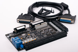

StepMaster ver 2.5
StepMaster ver 2.5
sm25_3d_100.jpg (62162 просмотра) <a class='original' href='./download/file.php?id=82559&sid=a9d7c04ff09675ff41bff724b13079e8&mode=view' target=_blank>Загрузить оригинал (1.26 МБ)</a>
sm25_3d2_top_100.jpg (62048 просмотров) <a class='original' href='./download/file.php?id=82589&sid=a9d7c04ff09675ff41bff724b13079e8&mode=view' target=_blank>Загрузить оригинал (1.35 МБ)</a>
sm25leds.jpg (62135 просмотров) <a class='original' href='./download/file.php?id=82561&sid=a9d7c04ff09675ff41bff724b13079e8&mode=view' target=_blank>Загрузить оригинал (824.64 КБ)</a>
DSC_0068.jpg (62172 просмотра) <a class='original' href='./download/file.php?id=82556&sid=a9d7c04ff09675ff41bff724b13079e8&mode=view' target=_blank>Загрузить оригинал (1.2 МБ)</a>
DSC_0056.jpg (62172 просмотра) <a class='original' href='./download/file.php?id=82555&sid=a9d7c04ff09675ff41bff724b13079e8&mode=view' target=_blank>Загрузить оригинал (1.41 МБ)</a>
DSC_0092.jpg (62172 просмотра) <a class='original' href='./download/file.php?id=82557&sid=a9d7c04ff09675ff41bff724b13079e8&mode=view' target=_blank>Загрузить оригинал (1.73 МБ)</a>
SDIM0019.jpg (62172 просмотра) <a class='original' href='./download/file.php?id=82558&sid=a9d7c04ff09675ff41bff724b13079e8&mode=view' target=_blank>Загрузить оригинал (1000.52 КБ)</a>
schematic.png (60160 просмотров) <a class='original' href='./download/file.php?id=100041&sid=a9d7c04ff09675ff41bff724b13079e8&mode=view' target=_blank>Загрузить оригинал (5.59 МБ)</a>
Сайт: http://stepm.ru/
Документация: http://stepm.ru/SMv25.pdf

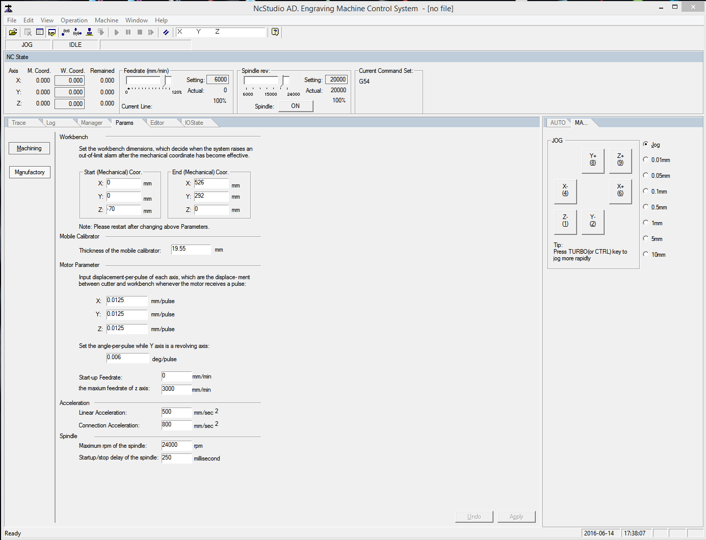

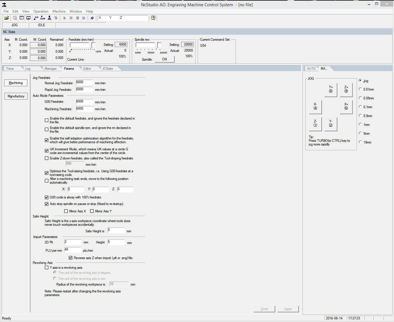

Ncstudio 5.5.60
Screenshot - 14.06.2016 , 17_39_02.png (62283 просмотра) <a class='original' href='./download/file.php?id=82538&sid=a9d7c04ff09675ff41bff724b13079e8&mode=view' target=_blank>Загрузить оригинал (54.66 КБ)</a>
Screenshot - 14.06.2016 , 17_37_44.png (62283 просмотра) <a class='original' href='./download/file.php?id=82535&sid=a9d7c04ff09675ff41bff724b13079e8&mode=view' target=_blank>Загрузить оригинал (74.8 КБ)</a>
Screenshot - 14.06.2016 , 17_38_14.png (62283 просмотра) <a class='original' href='./download/file.php?id=82536&sid=a9d7c04ff09675ff41bff724b13079e8&mode=view' target=_blank>Загрузить оригинал (71.59 КБ)</a>
Screenshot - 14.06.2016 , 17_38_30.png (62283 просмотра) <a class='original' href='./download/file.php?id=82537&sid=a9d7c04ff09675ff41bff724b13079e8&mode=view' target=_blank>Загрузить оригинал (50.53 КБ)</a>

michael-yurov писал(а):shalek, большое Спасибо!
А какие у тебя подключены датчики (PNP/NPN, NO/NC) и какая кнопка E-Stop (нормально замкнутая/разомкнутая)?
Датчики NPN (зеленые китайские)
Вместо кнопки выключатель, но я им практически не пользуюсь. Иногда вначале резки. Вдруг что не так, то держу на ней палец.
А вот кнопка есть нормально замкнутая. Можно инвертировать в настройках
Последний раз редактировалось shalek 14 июн 2016, 18:03, всего редактировалось 2 раза.
