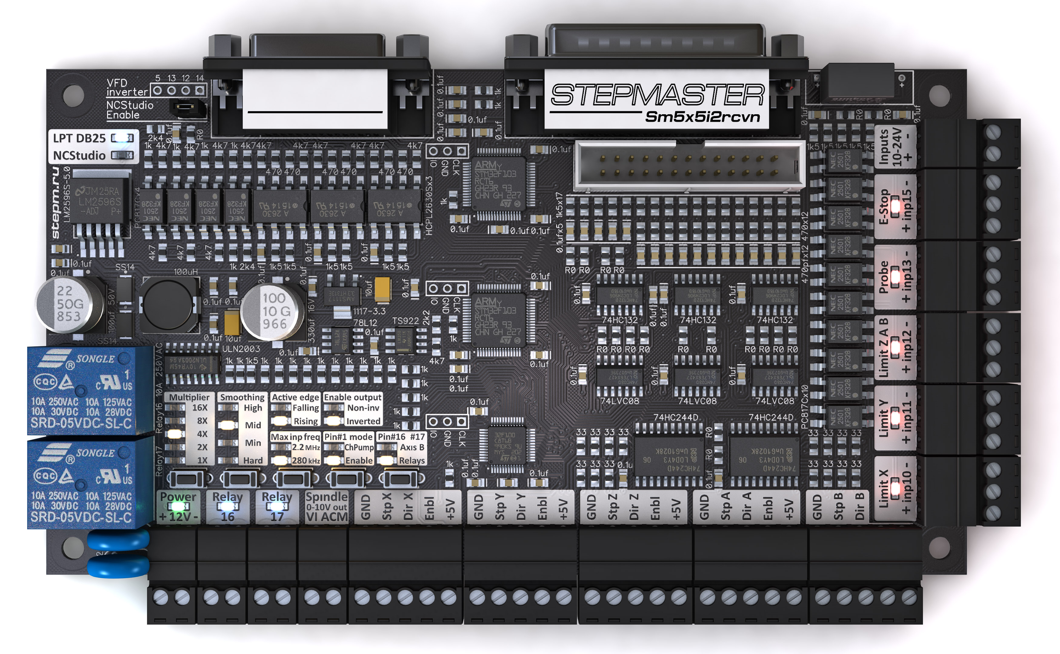

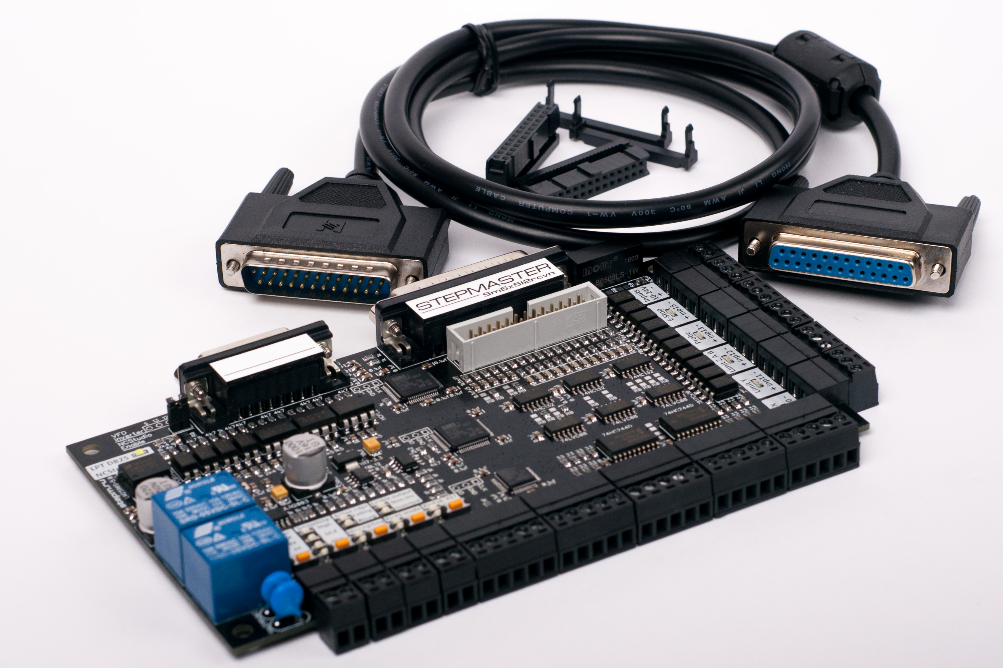

StepMaster ver 2.5
Сообщения: 11731
StepMaster ver 2.5
sm25_3d_100.jpg (59829 просмотров) <a class='original' href='./download/file.php?id=82559&mode=view' target=_blank>Загрузить оригинал (1.26 МБ)</a>
sm25_3d2_top_100.jpg (59715 просмотров) <a class='original' href='./download/file.php?id=82589&mode=view' target=_blank>Загрузить оригинал (1.35 МБ)</a>
sm25leds.jpg (59802 просмотра) <a class='original' href='./download/file.php?id=82561&mode=view' target=_blank>Загрузить оригинал (824.64 КБ)</a>
DSC_0068.jpg (59839 просмотров) <a class='original' href='./download/file.php?id=82556&mode=view' target=_blank>Загрузить оригинал (1.2 МБ)</a>
DSC_0056.jpg (59839 просмотров) <a class='original' href='./download/file.php?id=82555&mode=view' target=_blank>Загрузить оригинал (1.41 МБ)</a>
DSC_0092.jpg (59839 просмотров) <a class='original' href='./download/file.php?id=82557&mode=view' target=_blank>Загрузить оригинал (1.73 МБ)</a>
SDIM0019.jpg (59839 просмотров) <a class='original' href='./download/file.php?id=82558&mode=view' target=_blank>Загрузить оригинал (1000.52 КБ)</a>
schematic.png (57827 просмотров) <a class='original' href='./download/file.php?id=100041&mode=view' target=_blank>Загрузить оригинал (5.59 МБ)</a>
Сайт: http://stepm.ru/
Документация: http://stepm.ru/SMv25.pdf

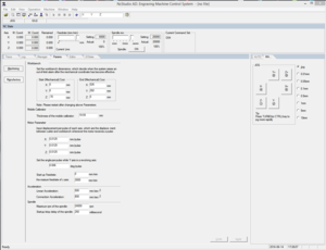

Хорошо бы в документацию добавить скриншоты настройки программ управления (Mach3, NCStudio, LinuxCNC).
Если есть правильно настроенная программа, работающая с черной платой - мне бы очень пригодились скриншоты настроек для документации.

Mach3
Screenshot - 01.05.2016 , 14_51_57.png (59958 просмотров) <a class='original' href='./download/file.php?id=82520&mode=view' target=_blank>Загрузить оригинал (74.46 КБ)</a>
Screenshot - 01.05.2016 , 14_52_05.png (59958 просмотров) <a class='original' href='./download/file.php?id=82521&mode=view' target=_blank>Загрузить оригинал (69.43 КБ)</a>
Screenshot - 01.05.2016 , 14_52_14.png (59958 просмотров) <a class='original' href='./download/file.php?id=82522&mode=view' target=_blank>Загрузить оригинал (72.11 КБ)</a>
Screenshot - 01.05.2016 , 14_52_27.png (59958 просмотров) <a class='original' href='./download/file.php?id=82523&mode=view' target=_blank>Загрузить оригинал (73.07 КБ)</a>
Screenshot - 01.05.2016 , 14_52_39.png (59958 просмотров) <a class='original' href='./download/file.php?id=82524&mode=view' target=_blank>Загрузить оригинал (70.7 КБ)</a>
Screenshot - 01.05.2016 , 14_52_46.png (59958 просмотров) <a class='original' href='./download/file.php?id=82525&mode=view' target=_blank>Загрузить оригинал (83.04 КБ)</a>
Screenshot - 01.05.2016 , 14_53_03.png (59958 просмотров) <a class='original' href='./download/file.php?id=82526&mode=view' target=_blank>Загрузить оригинал (71.62 КБ)</a>
Screenshot - 01.05.2016 , 14_53_59.png (59958 просмотров) <a class='original' href='./download/file.php?id=82527&mode=view' target=_blank>Загрузить оригинал (81.3 КБ)</a>
Screenshot - 01.05.2016 , 14_55_37.png (59958 просмотров) <a class='original' href='./download/file.php?id=82533&mode=view' target=_blank>Загрузить оригинал (62.52 КБ)</a>
Ncstudio 5.5.60
Screenshot - 14.06.2016 , 17_39_02.png (59950 просмотров) <a class='original' href='./download/file.php?id=82538&mode=view' target=_blank>Загрузить оригинал (54.66 КБ)</a>
Screenshot - 14.06.2016 , 17_37_44.png (59950 просмотров) <a class='original' href='./download/file.php?id=82535&mode=view' target=_blank>Загрузить оригинал (74.8 КБ)</a>
Screenshot - 14.06.2016 , 17_38_14.png (59950 просмотров) <a class='original' href='./download/file.php?id=82536&mode=view' target=_blank>Загрузить оригинал (71.59 КБ)</a>
Screenshot - 14.06.2016 , 17_38_30.png (59950 просмотров) <a class='original' href='./download/file.php?id=82537&mode=view' target=_blank>Загрузить оригинал (50.53 КБ)</a>

shalek, большое Спасибо!
А какие у тебя подключены датчики (PNP/NPN, NO/NC) и какая кнопка E-Stop (нормально замкнутая/разомкнутая)?
Сообщения: 3023
Re: StepMaster ver 2.5
michael-yurov писал(а):shalek, большое Спасибо!
Датчики NPN (зеленые китайские)
Вместо кнопки выключатель, но я им практически не пользуюсь. Иногда вначале резки. Вдруг что не так, то держу на ней палец.
А вот кнопка есть нормально замкнутая. Можно инвертировать в настройках
