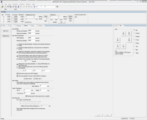

Хорошо бы в документацию добавить скриншоты настройки программ управления (Mach3, NCStudio, LinuxCNC).
Если есть правильно настроенная программа, работающая с черной платой - мне бы очень пригодились скриншоты настроек для документации.

Ncstudio 5.5.60
Screenshot - 14.06.2016 , 17_39_02.png (67461 просмотр) <a class='original' href='./download/file.php?id=82538&sid=a48b05a6a9a8c4cd000fe6995d98c078&mode=view' target=_blank>Загрузить оригинал (54.66 КБ)</a>
Screenshot - 14.06.2016 , 17_37_44.png (67461 просмотр) <a class='original' href='./download/file.php?id=82535&sid=a48b05a6a9a8c4cd000fe6995d98c078&mode=view' target=_blank>Загрузить оригинал (74.8 КБ)</a>
Screenshot - 14.06.2016 , 17_38_14.png (67461 просмотр) <a class='original' href='./download/file.php?id=82536&sid=a48b05a6a9a8c4cd000fe6995d98c078&mode=view' target=_blank>Загрузить оригинал (71.59 КБ)</a>
Screenshot - 14.06.2016 , 17_38_30.png (67461 просмотр) <a class='original' href='./download/file.php?id=82537&sid=a48b05a6a9a8c4cd000fe6995d98c078&mode=view' target=_blank>Загрузить оригинал (50.53 КБ)</a>

shalek, большое Спасибо!
А какие у тебя подключены датчики (PNP/NPN, NO/NC) и какая кнопка E-Stop (нормально замкнутая/разомкнутая)?
Сообщения: 2893
Re: StepMaster ver 2.5
michael-yurov писал(а):shalek, большое Спасибо!
Датчики NPN (зеленые китайские)
Вместо кнопки выключатель, но я им практически не пользуюсь. Иногда вначале резки. Вдруг что не так, то держу на ней палец.
А вот кнопка есть нормально замкнутая. Можно инвертировать в настройках

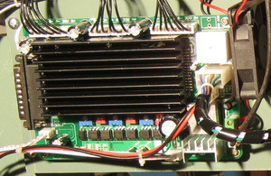

Движки на 2А
http://www.cnc-club.ru/forum/viewtopic. ... 2&start=60
Первое сообщение.
Мне бы на хоббийный станок, тут нужно дешевле делать)
Вот такие сейчас устанавливаю
2016-06-14_22-00-14.png (67336 просмотров) <a class='original' href='./download/file.php?id=82560&sid=a48b05a6a9a8c4cd000fe6995d98c078&mode=view' target=_blank>Загрузить оригинал (1006.31 КБ)</a>
Работают сносно, но временами то stk672-080 бракованная, отпадает, то по z на миллиметр пропуск, на зато цена выходит в 10 раз ниже)
В общем спасибо за ответ) Придут драйвера, напишу)
Подойдут же движки?

GhOsTPTZ писал(а):Мне бы на хоббийный станок, тут нужно дешевле делать)
Ну так нормальная железяка из дешевых.
GhOsTPTZ писал(а):Работают сносно, но временами то stk672-080 бракованная, отпадает, то по z на миллиметр пропуск, на зато цена выходит в 10 раз ниже)
Если работа устраивает, то, опять же - «Если нет разницы - зачем платить больше?»
GhOsTPTZ писал(а):Подойдут же движки?
К чему? К stk672-080? Подойдут, вроде бы.
