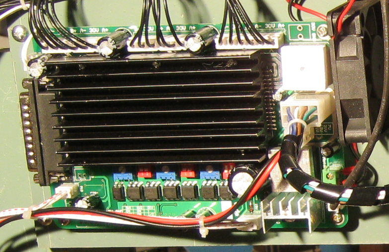

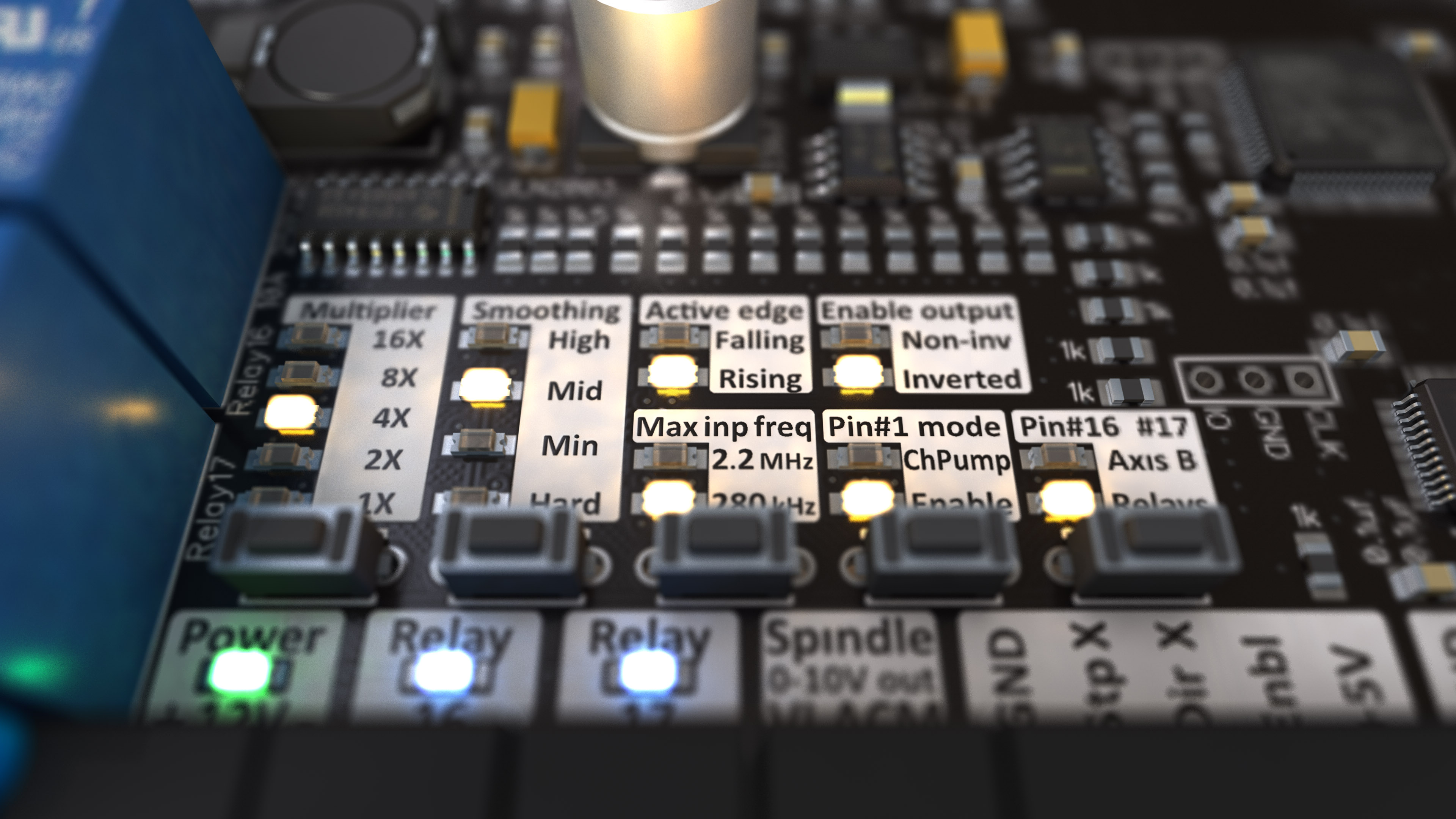

StepMaster ver 2.5
StepMaster ver 2.5
sm25_3d_100.jpg (67831 просмотр) <a class='original' href='./download/file.php?id=82559&mode=view' target=_blank>Загрузить оригинал (1.26 МБ)</a>
sm25_3d2_top_100.jpg (67717 просмотров) <a class='original' href='./download/file.php?id=82589&mode=view' target=_blank>Загрузить оригинал (1.35 МБ)</a>
sm25leds.jpg (67804 просмотра) <a class='original' href='./download/file.php?id=82561&mode=view' target=_blank>Загрузить оригинал (824.64 КБ)</a>
DSC_0068.jpg (67841 просмотр) <a class='original' href='./download/file.php?id=82556&mode=view' target=_blank>Загрузить оригинал (1.2 МБ)</a>
DSC_0056.jpg (67841 просмотр) <a class='original' href='./download/file.php?id=82555&mode=view' target=_blank>Загрузить оригинал (1.41 МБ)</a>
DSC_0092.jpg (67841 просмотр) <a class='original' href='./download/file.php?id=82557&mode=view' target=_blank>Загрузить оригинал (1.73 МБ)</a>
SDIM0019.jpg (67841 просмотр) <a class='original' href='./download/file.php?id=82558&mode=view' target=_blank>Загрузить оригинал (1000.52 КБ)</a>
schematic.png (65829 просмотров) <a class='original' href='./download/file.php?id=100041&mode=view' target=_blank>Загрузить оригинал (5.59 МБ)</a>
Сайт: http://stepm.ru/
Документация: http://stepm.ru/SMv25.pdf

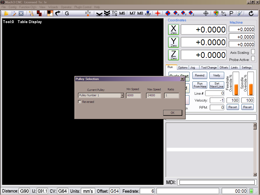

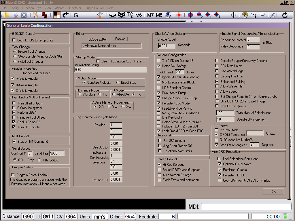

Re: StepMaster ver 2.5
Mach3
Screenshot - 01.05.2016 , 14_51_57.png (67960 просмотров) <a class='original' href='./download/file.php?id=82520&mode=view' target=_blank>Загрузить оригинал (74.46 КБ)</a>
Screenshot - 01.05.2016 , 14_52_05.png (67960 просмотров) <a class='original' href='./download/file.php?id=82521&mode=view' target=_blank>Загрузить оригинал (69.43 КБ)</a>
Screenshot - 01.05.2016 , 14_52_14.png (67960 просмотров) <a class='original' href='./download/file.php?id=82522&mode=view' target=_blank>Загрузить оригинал (72.11 КБ)</a>
Screenshot - 01.05.2016 , 14_52_27.png (67960 просмотров) <a class='original' href='./download/file.php?id=82523&mode=view' target=_blank>Загрузить оригинал (73.07 КБ)</a>
Screenshot - 01.05.2016 , 14_52_39.png (67960 просмотров) <a class='original' href='./download/file.php?id=82524&mode=view' target=_blank>Загрузить оригинал (70.7 КБ)</a>
Screenshot - 01.05.2016 , 14_52_46.png (67960 просмотров) <a class='original' href='./download/file.php?id=82525&mode=view' target=_blank>Загрузить оригинал (83.04 КБ)</a>
Screenshot - 01.05.2016 , 14_53_03.png (67960 просмотров) <a class='original' href='./download/file.php?id=82526&mode=view' target=_blank>Загрузить оригинал (71.62 КБ)</a>
Screenshot - 01.05.2016 , 14_53_59.png (67960 просмотров) <a class='original' href='./download/file.php?id=82527&mode=view' target=_blank>Загрузить оригинал (81.3 КБ)</a>
Screenshot - 01.05.2016 , 14_55_37.png (67960 просмотров) <a class='original' href='./download/file.php?id=82533&mode=view' target=_blank>Загрузить оригинал (62.52 КБ)</a>
Ncstudio 5.5.60
Screenshot - 14.06.2016 , 17_39_02.png (67952 просмотра) <a class='original' href='./download/file.php?id=82538&mode=view' target=_blank>Загрузить оригинал (54.66 КБ)</a>
Screenshot - 14.06.2016 , 17_37_44.png (67952 просмотра) <a class='original' href='./download/file.php?id=82535&mode=view' target=_blank>Загрузить оригинал (74.8 КБ)</a>
Screenshot - 14.06.2016 , 17_38_14.png (67952 просмотра) <a class='original' href='./download/file.php?id=82536&mode=view' target=_blank>Загрузить оригинал (71.59 КБ)</a>
Screenshot - 14.06.2016 , 17_38_30.png (67952 просмотра) <a class='original' href='./download/file.php?id=82537&mode=view' target=_blank>Загрузить оригинал (50.53 КБ)</a>
