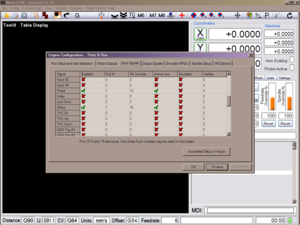

Хорошо бы в документацию добавить скриншоты настройки программ управления (Mach3, NCStudio, LinuxCNC).
Если есть правильно настроенная программа, работающая с черной платой - мне бы очень пригодились скриншоты настроек для документации.

Mach3

shalek, большое Спасибо!
А какие у тебя подключены датчики (PNP/NPN, NO/NC) и какая кнопка E-Stop (нормально замкнутая/разомкнутая)?

Датчики NPN (зеленые китайские)
Вместо кнопки выключатель, но я им практически не пользуюсь. Иногда вначале резки. Вдруг что не так, то держу на ней палец.
А вот кнопка есть нормально замкнутая. Можно инвертировать в настройках
