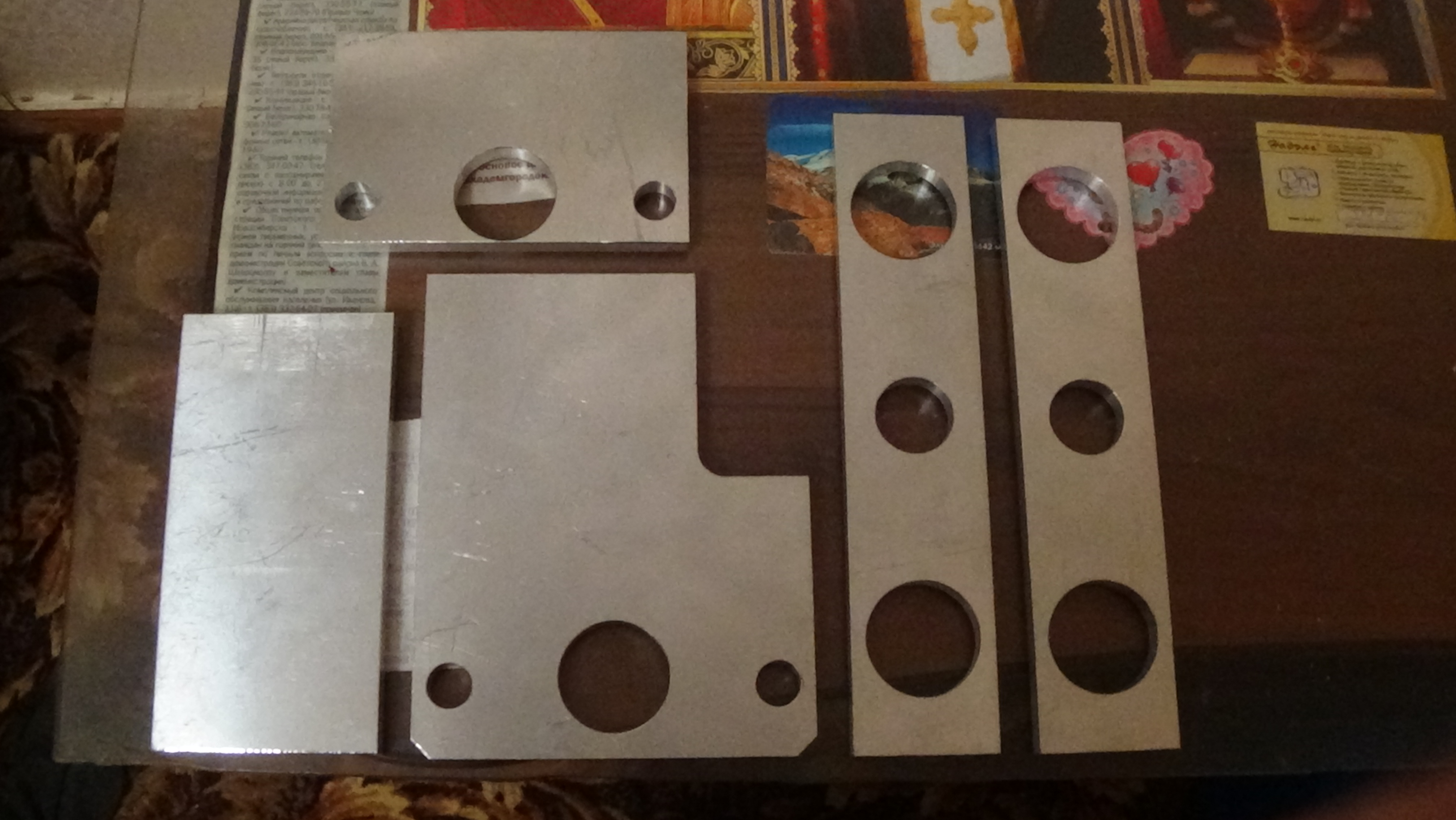

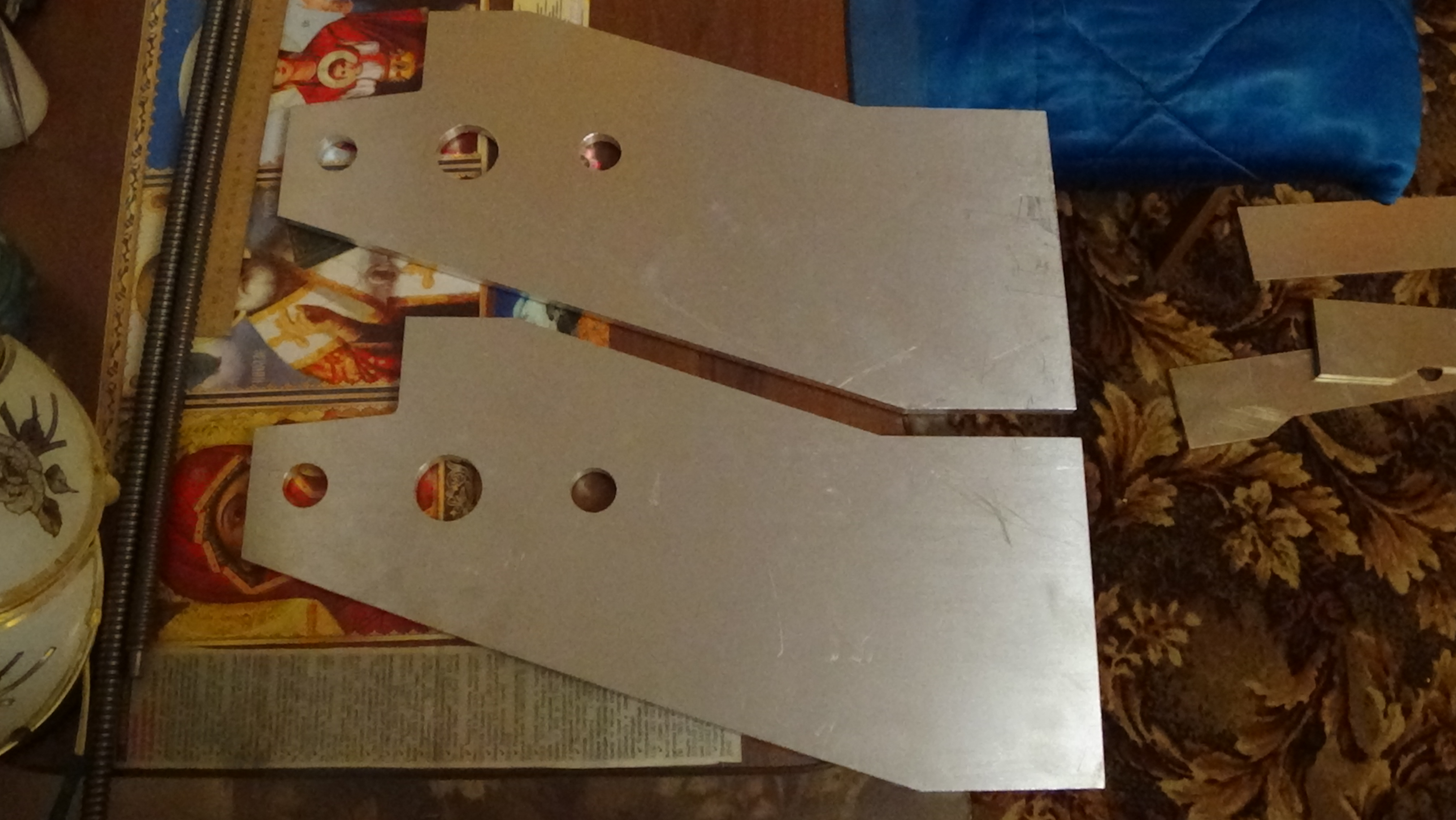

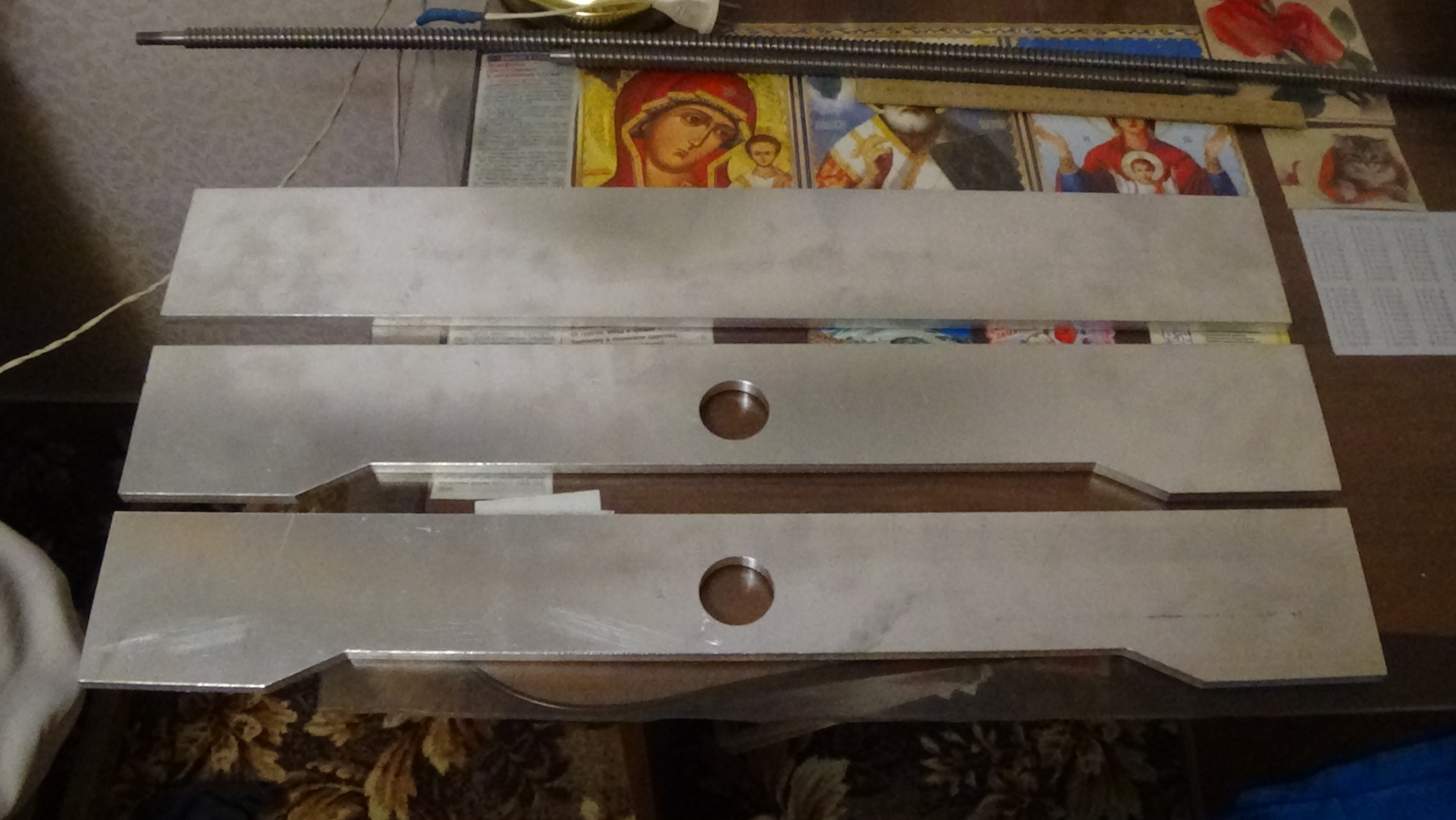

В этой теме буду описывать и делать фото постройки ЧПУ станка по дереву с рабочим полем 850*500
Все детали из АМГ-6 толщина 10мм. Пока без сборочных отверстий
Стойки портала

Детали Z каретки
DSC00314.JPG (18974 просмотра) <a class='original' href='./download/file.php?id=76213&mode=view' target=_blank>Загрузить оригинал (1.54 МБ)</a>
Опоры и тяга портала
DSC00316.JPG (18974 просмотра) <a class='original' href='./download/file.php?id=76212&mode=view' target=_blank>Загрузить оригинал (1.56 МБ)</a>

Для дерева пойдёт. Но если понадобится, усилю стойки портала.
Re: Постройка ЧПУ станка по дереву. Рабочее поле 850*500
Может-быть, сразу стоит подумать над усилением стоек! ;)

А тут и думать особо нечего: если нужно будет усиливать, то к стойкам портала прикручиваются обыкновенные рёбра жесткости :)

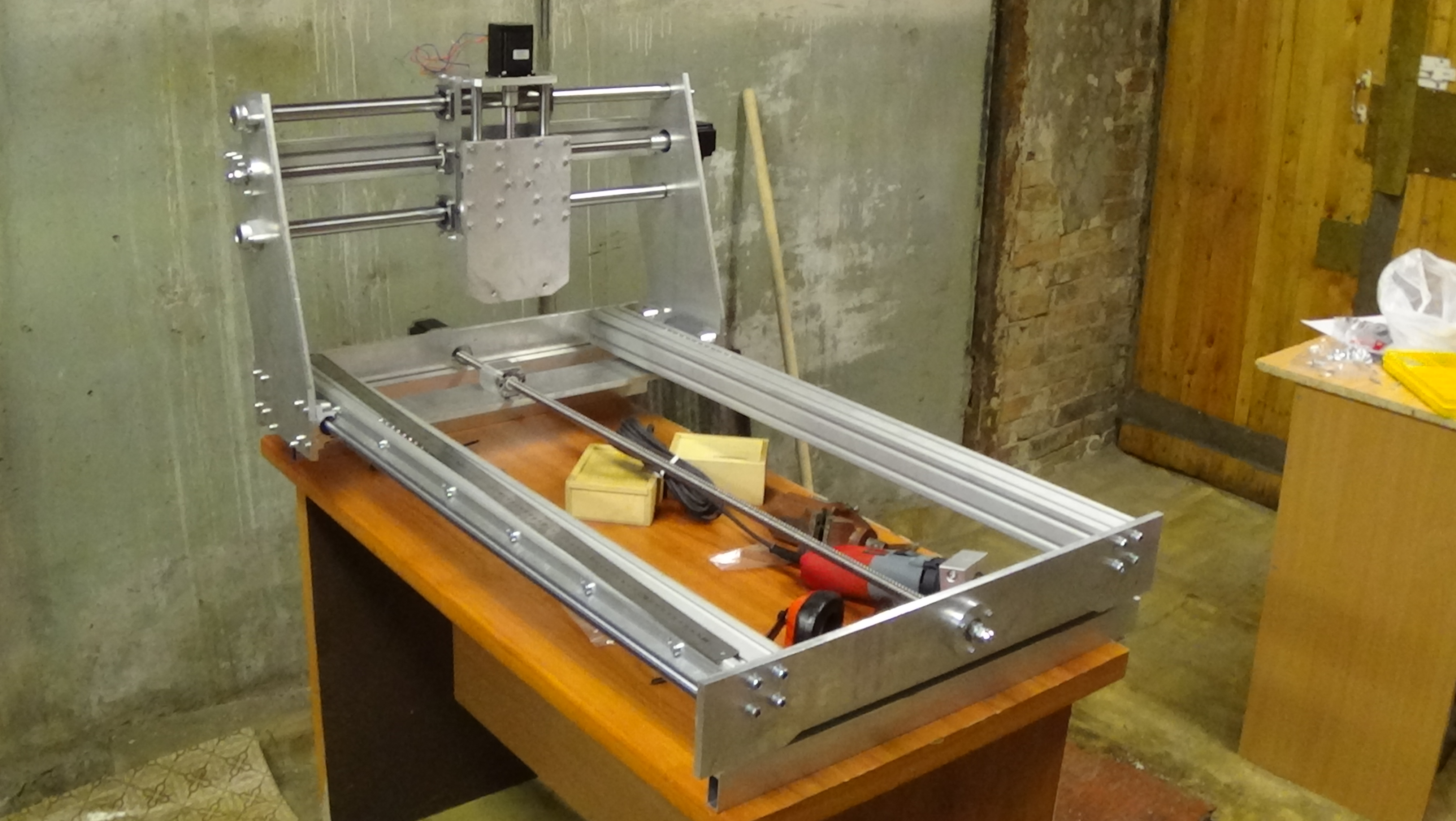

Пришла комплектуха на станок и началась сборка:
Стяжные винты затягиваются слегка, чтобы была возможность выставить необходимые размеры между деталями штангенциркулем. После выставления винты затягиваются окончательно.

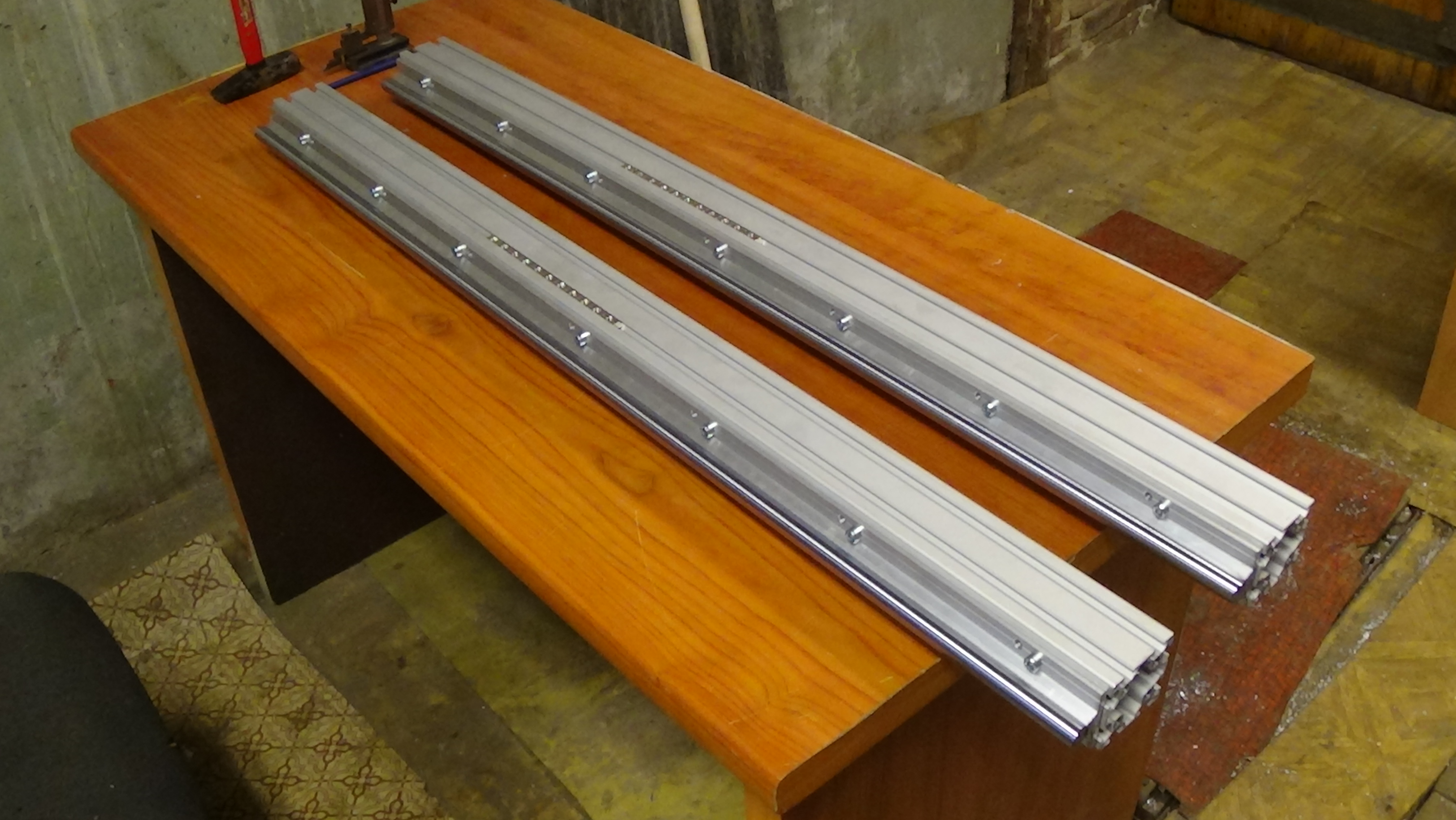

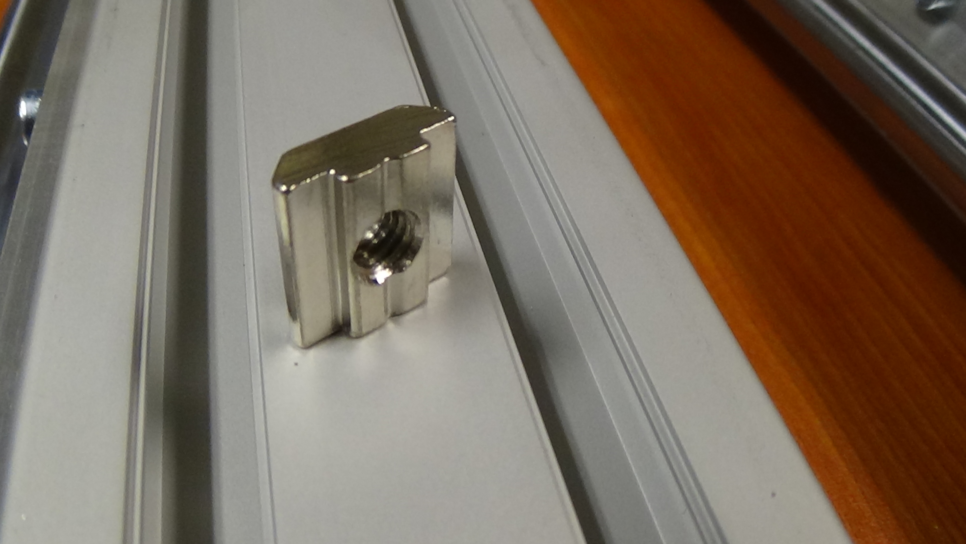

Для крепления рельс и рабочего стола к профилю 60*60 используются закладные гайки:
DSC00322.JPG (18815 просмотров) <a class='original' href='./download/file.php?id=77341&mode=view' target=_blank>Загрузить оригинал (1.38 МБ)</a>

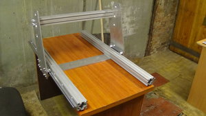

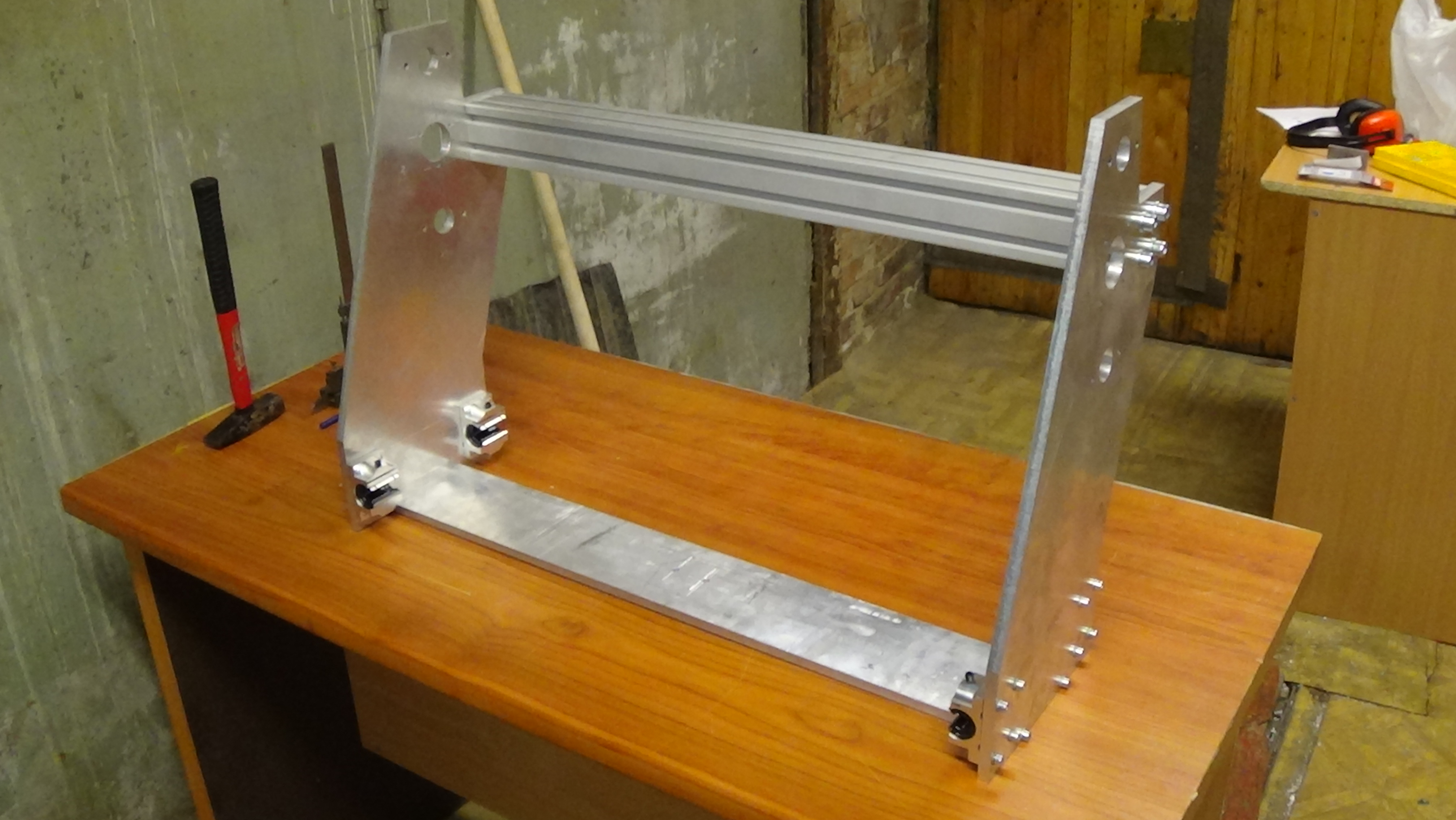

Сборка портала:
DSC00317.JPG (18815 просмотров) <a class='original' href='./download/file.php?id=77342&mode=view' target=_blank>Загрузить оригинал (1.66 МБ)</a>
Сборка профиля с рельсами с помощью закладных гаек:
DSC00320.JPG (18815 просмотров) <a class='original' href='./download/file.php?id=77343&mode=view' target=_blank>Загрузить оригинал (1.87 МБ)</a>

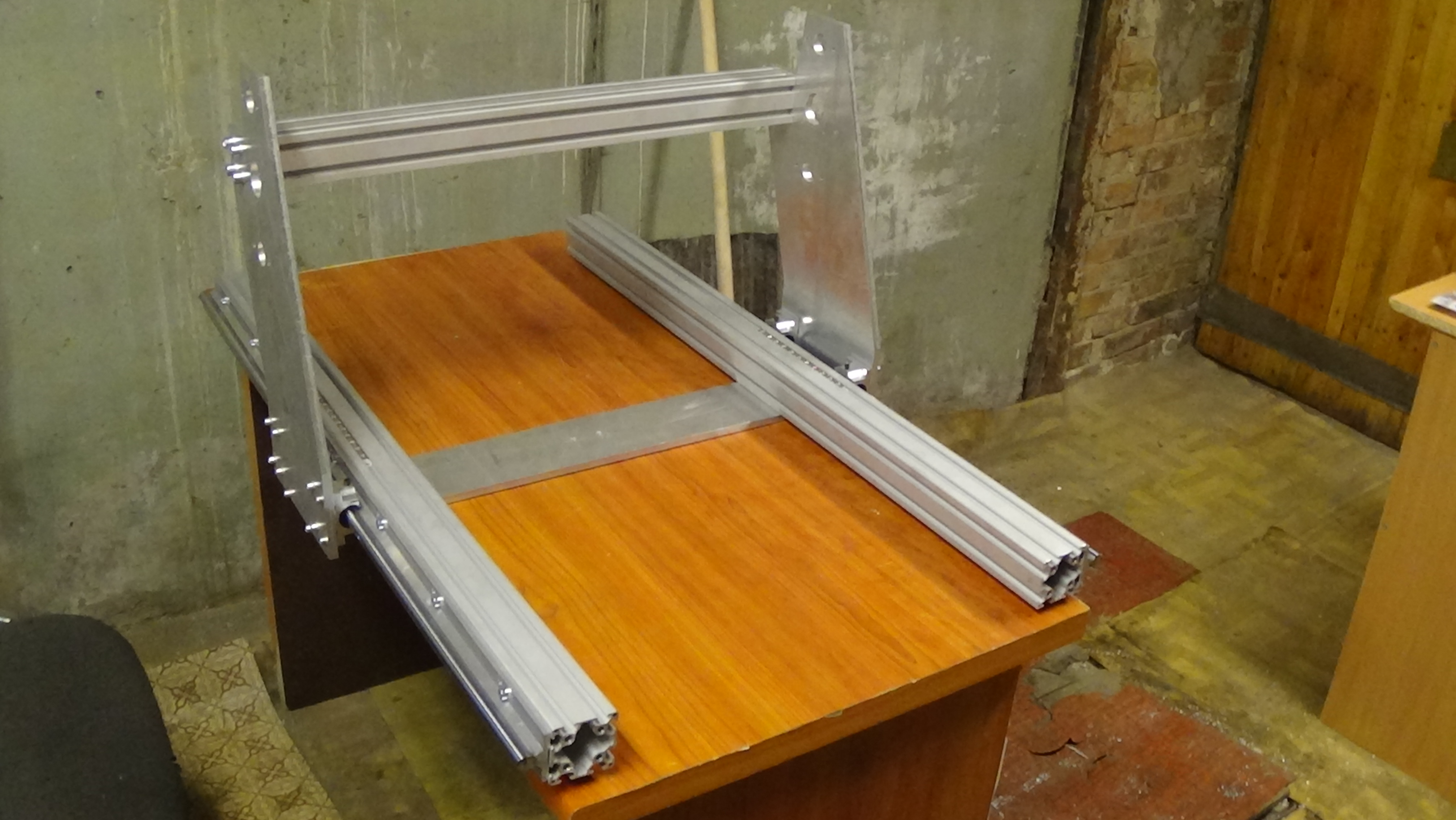

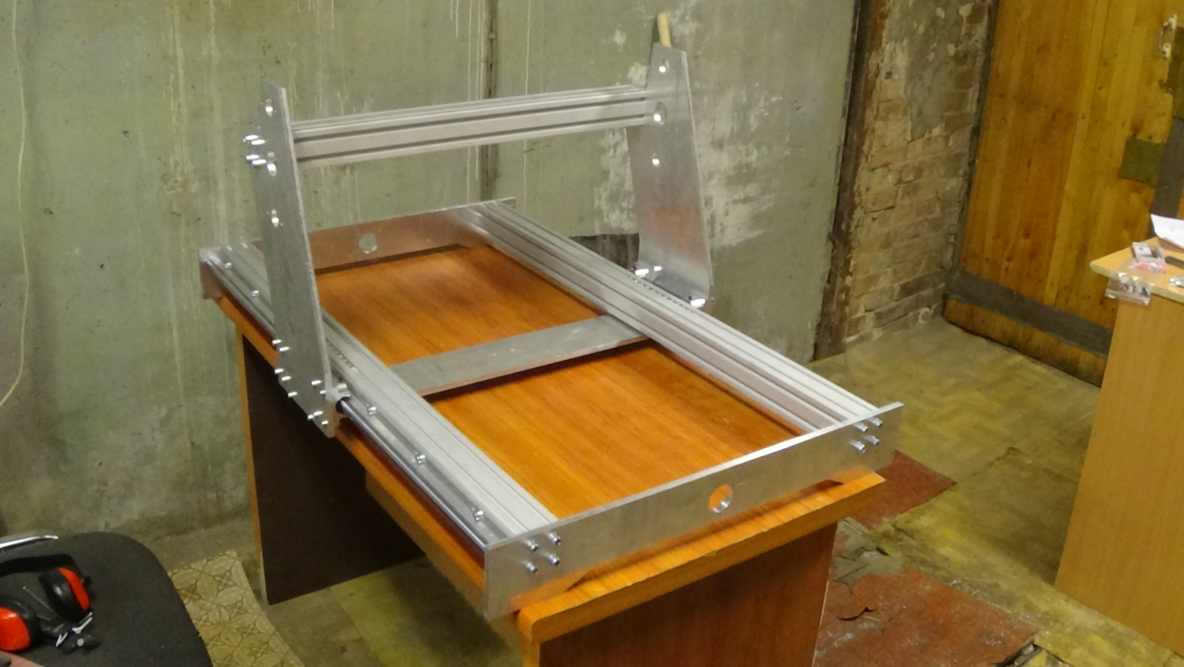

Устанавливаем профиль с рельсами к порталу:
DSC00323.JPG (18815 просмотров) <a class='original' href='./download/file.php?id=77344&mode=view' target=_blank>Загрузить оригинал (1.68 МБ)</a>
Прикручиваем к профилям переднюю и заднюю стойки:
Перемещаем портал от стойки к стойке, убеждаясь в лёгкости хода. И если портал ездит легко, затягиваем винты. Также контролируем совпадение плоскостей, которые будут соприкасаться с рабочим столом.
DSC00325.JPG (18815 просмотров) <a class='original' href='./download/file.php?id=77345&mode=view' target=_blank>Загрузить оригинал (1.68 МБ)</a>

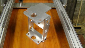

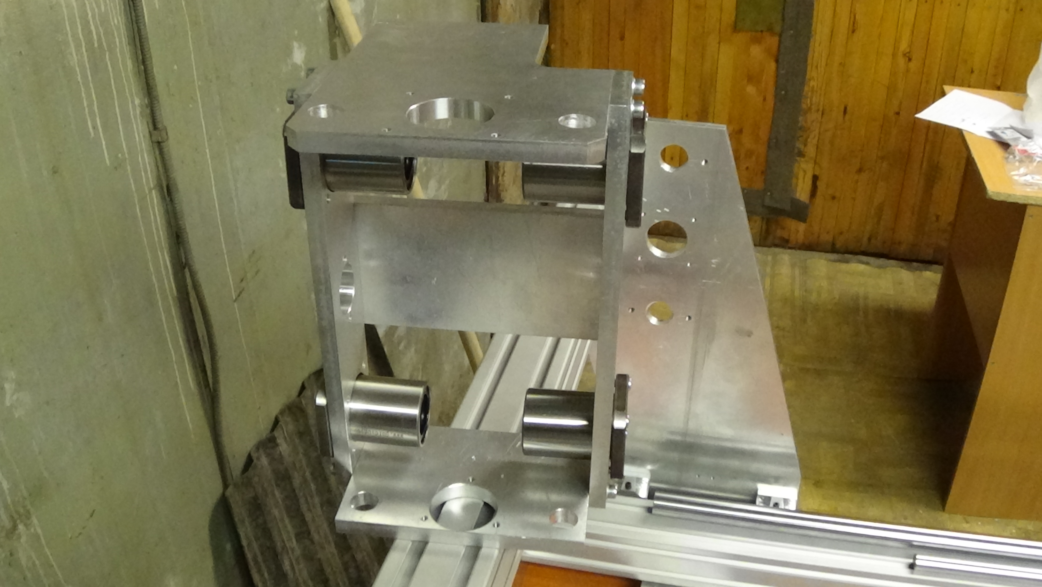

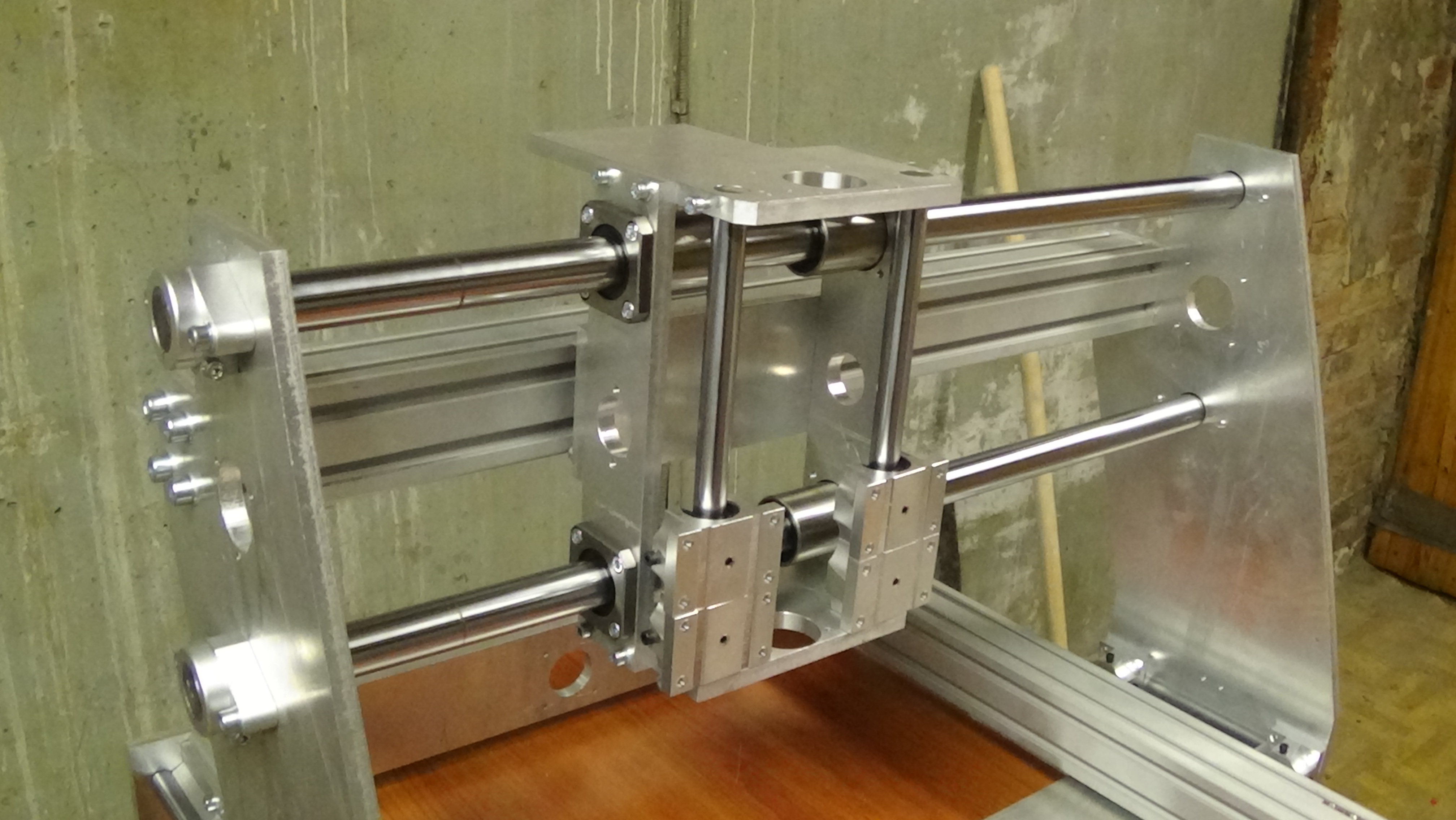

Собираем каретку оси Z
Винты подтягиваем слегка, выставляем совпадение базовых плоскостей между деталями. И убедившись в параллельности боковин затягиваем винты окончательно.
DSC00329.JPG (18735 просмотров) <a class='original' href='./download/file.php?id=77443&mode=view' target=_blank>Загрузить оригинал (1.79 МБ)</a>
Устанавливаем блоки линейных подшипников, но винты их крепления окончательно не затягиваем
DSC00330.JPG (18735 просмотров) <a class='original' href='./download/file.php?id=77445&mode=view' target=_blank>Загрузить оригинал (1.61 МБ)</a>
Устанавливаем каретку и валы ф25мм. Фланцы для крепления валов и винты крепления фланцев подтягиваем слегка. Убеждаемся что каретка ходит легко и после этого затягиваем винты
DSC00333.JPG (18735 просмотров) <a class='original' href='./download/file.php?id=77448&mode=view' target=_blank>Загрузить оригинал (1.7 МБ)</a>

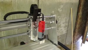

Ставим шпиндель и укладываем провода в кабель каналы
DSC00339.JPG (18457 просмотров) <a class='original' href='./download/file.php?id=78012&mode=view' target=_blank>Загрузить оригинал (1.66 МБ)</a>
DSC00340.JPG (18457 просмотров) <a class='original' href='./download/file.php?id=78013&mode=view' target=_blank>Загрузить оригинал (1.65 МБ)</a>

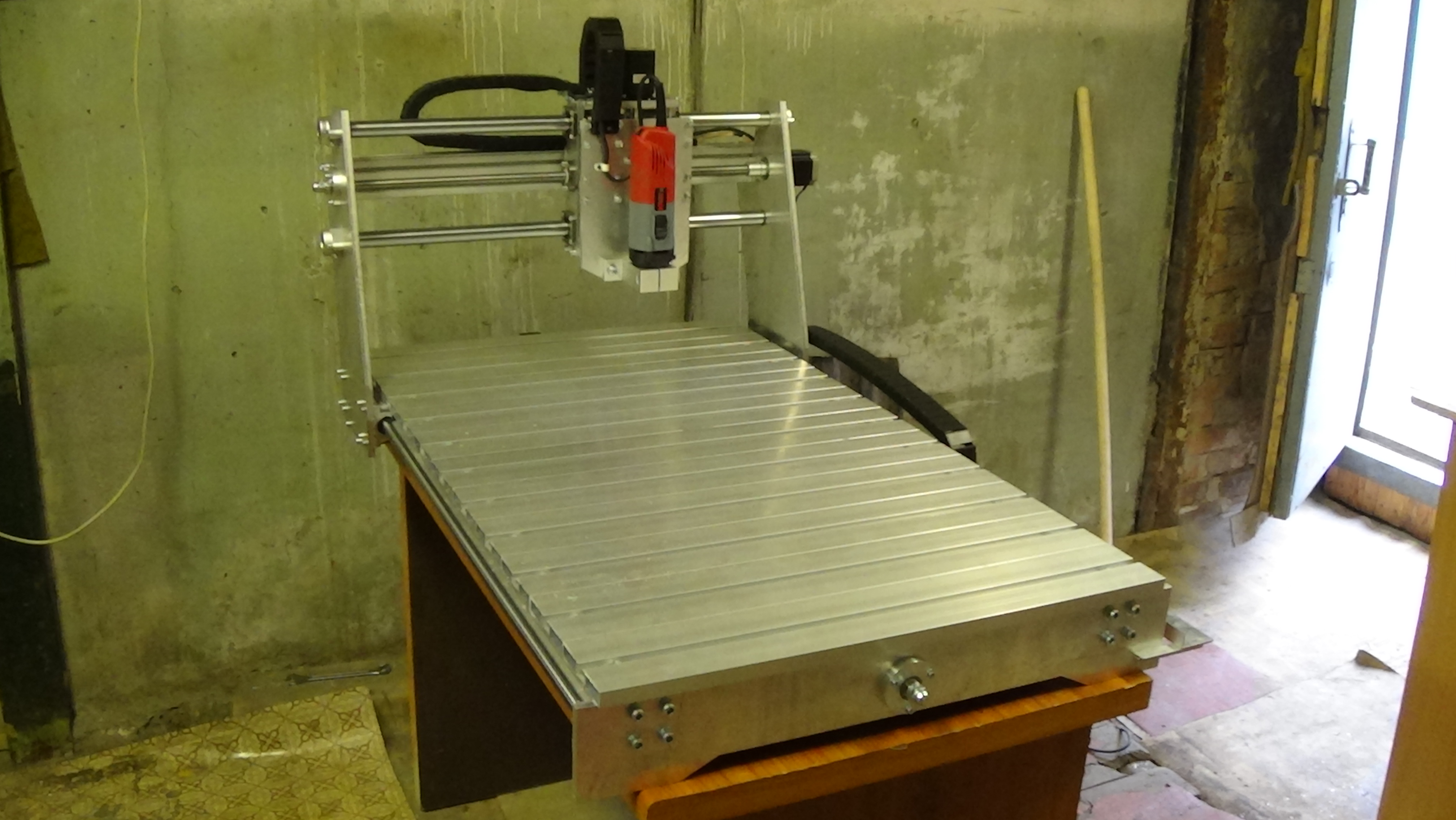

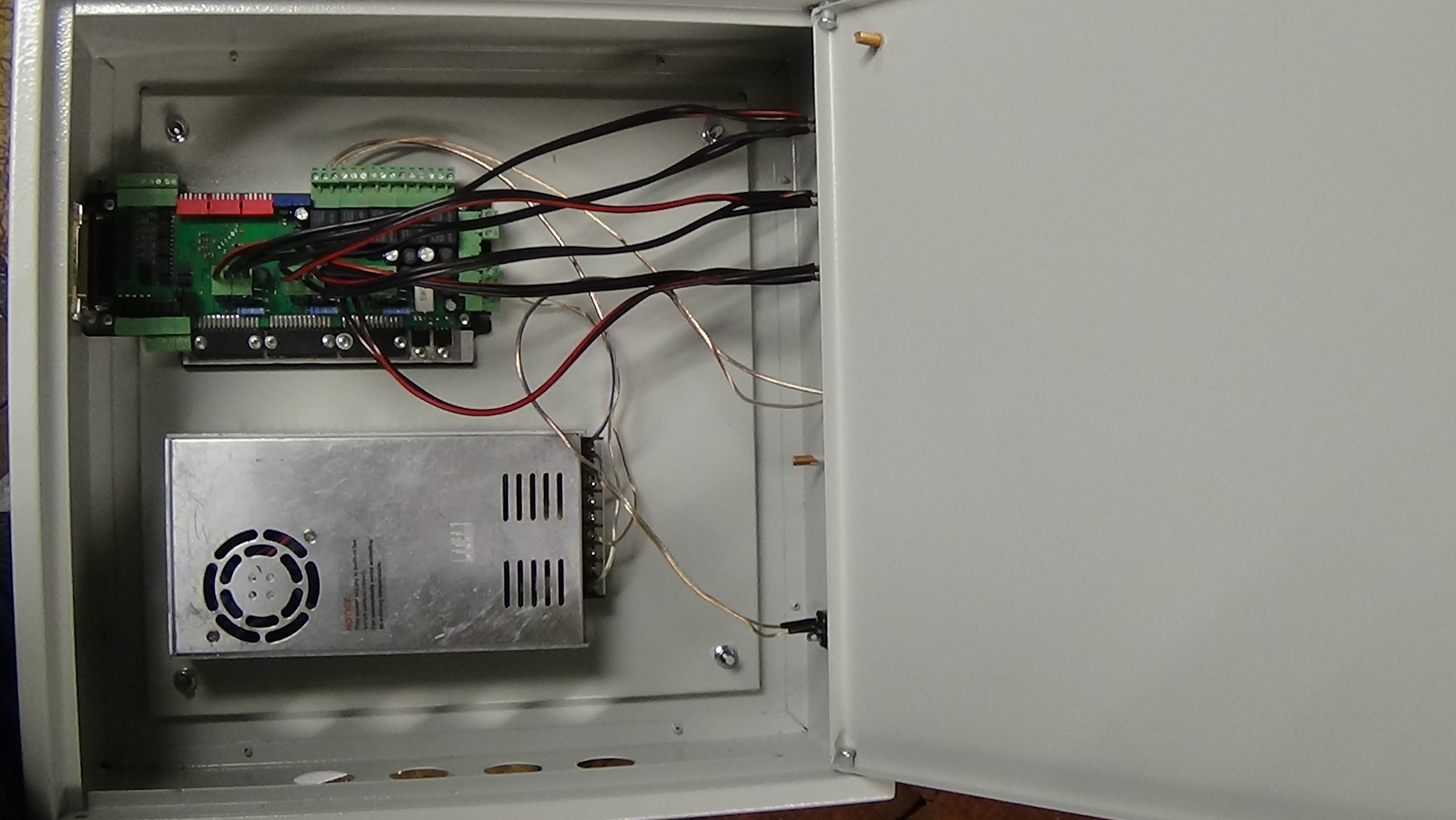

Спрятал электронику в шкаф
DSC00342.JPG (18329 просмотров) <a class='original' href='./download/file.php?id=78905&mode=view' target=_blank>Загрузить оригинал (1.52 МБ)</a>

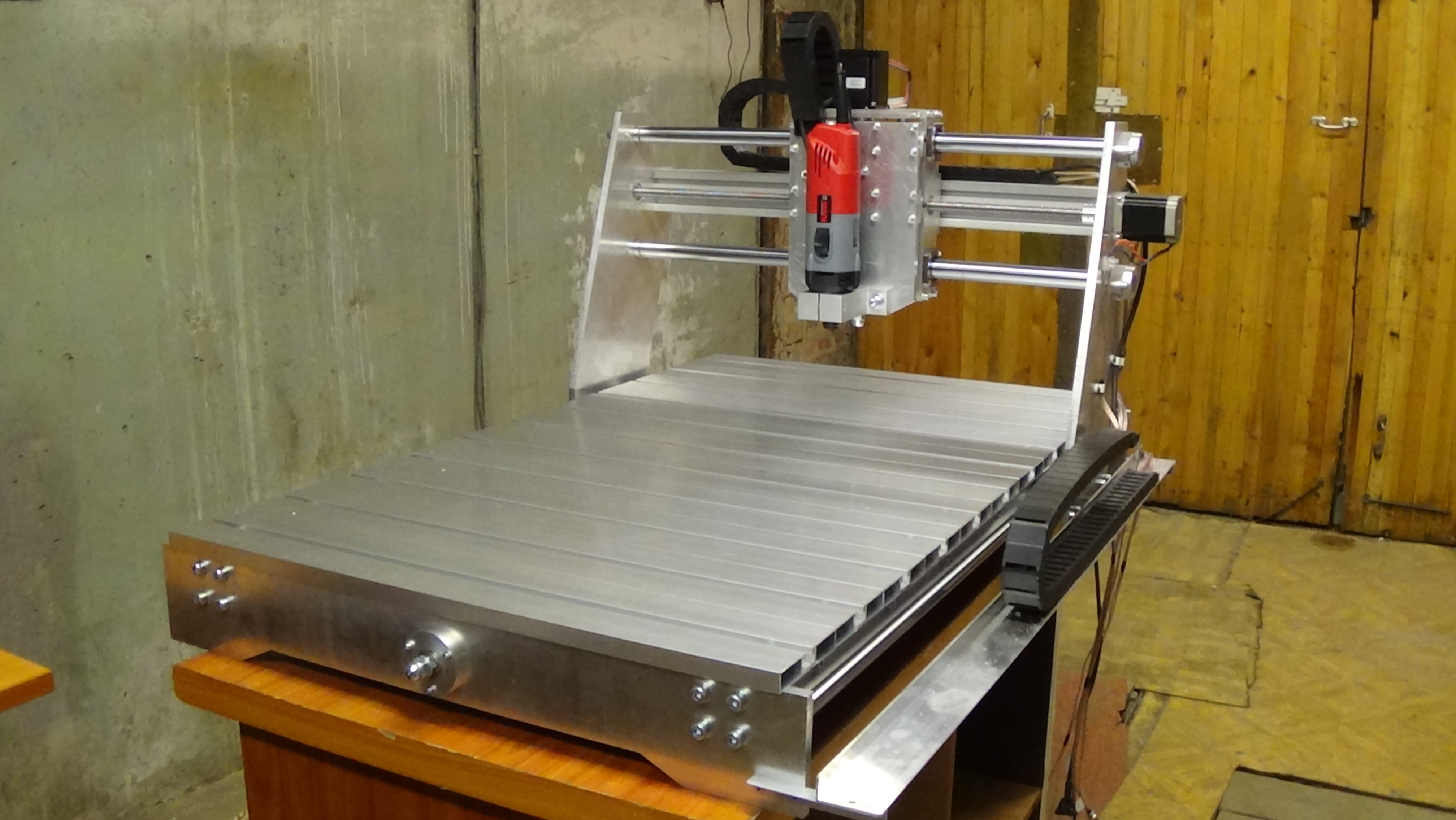

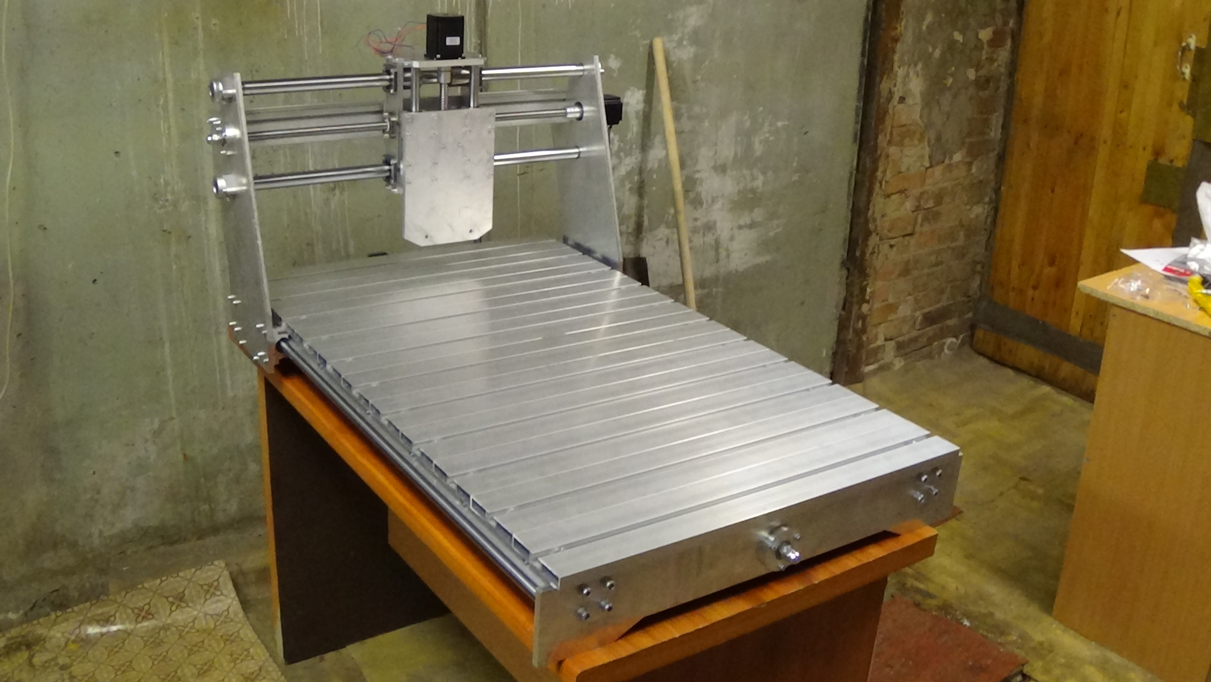

Станок готов
DSC00348.JPG (18329 просмотров) <a class='original' href='./download/file.php?id=78906&mode=view' target=_blank>Загрузить оригинал (1.72 МБ)</a>
Видео фрезеровки дерева к сожалению не будет, так как станок уже едет в другой город.
