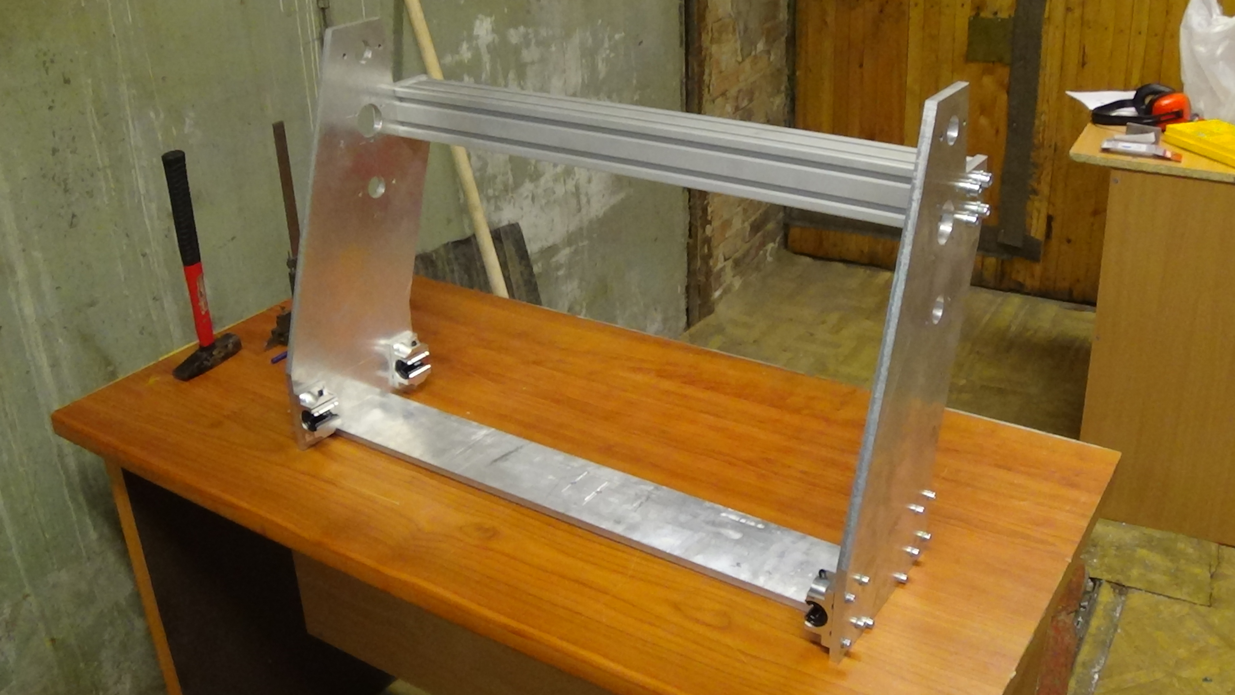

В этой теме буду описывать и делать фото постройки ЧПУ станка по дереву с рабочим полем 850*500
Все детали из АМГ-6 толщина 10мм. Пока без сборочных отверстий
Стойки портала
DSC00315.JPG (20398 просмотров) <a class='original' href='./download/file.php?id=76211&sid=952512c3c50643fdcc7a864483aa8412&mode=view' target=_blank>Загрузить оригинал (1.66 МБ)</a>
Детали Z каретки
DSC00314.JPG (20398 просмотров) <a class='original' href='./download/file.php?id=76213&sid=952512c3c50643fdcc7a864483aa8412&mode=view' target=_blank>Загрузить оригинал (1.54 МБ)</a>
Опоры и тяга портала
DSC00316.JPG (20398 просмотров) <a class='original' href='./download/file.php?id=76212&sid=952512c3c50643fdcc7a864483aa8412&mode=view' target=_blank>Загрузить оригинал (1.56 МБ)</a>

Для дерева пойдёт. Но если понадобится, усилю стойки портала.

Может-быть, сразу стоит подумать над усилением стоек! ;)

А тут и думать особо нечего: если нужно будет усиливать, то к стойкам портала прикручиваются обыкновенные рёбра жесткости :)

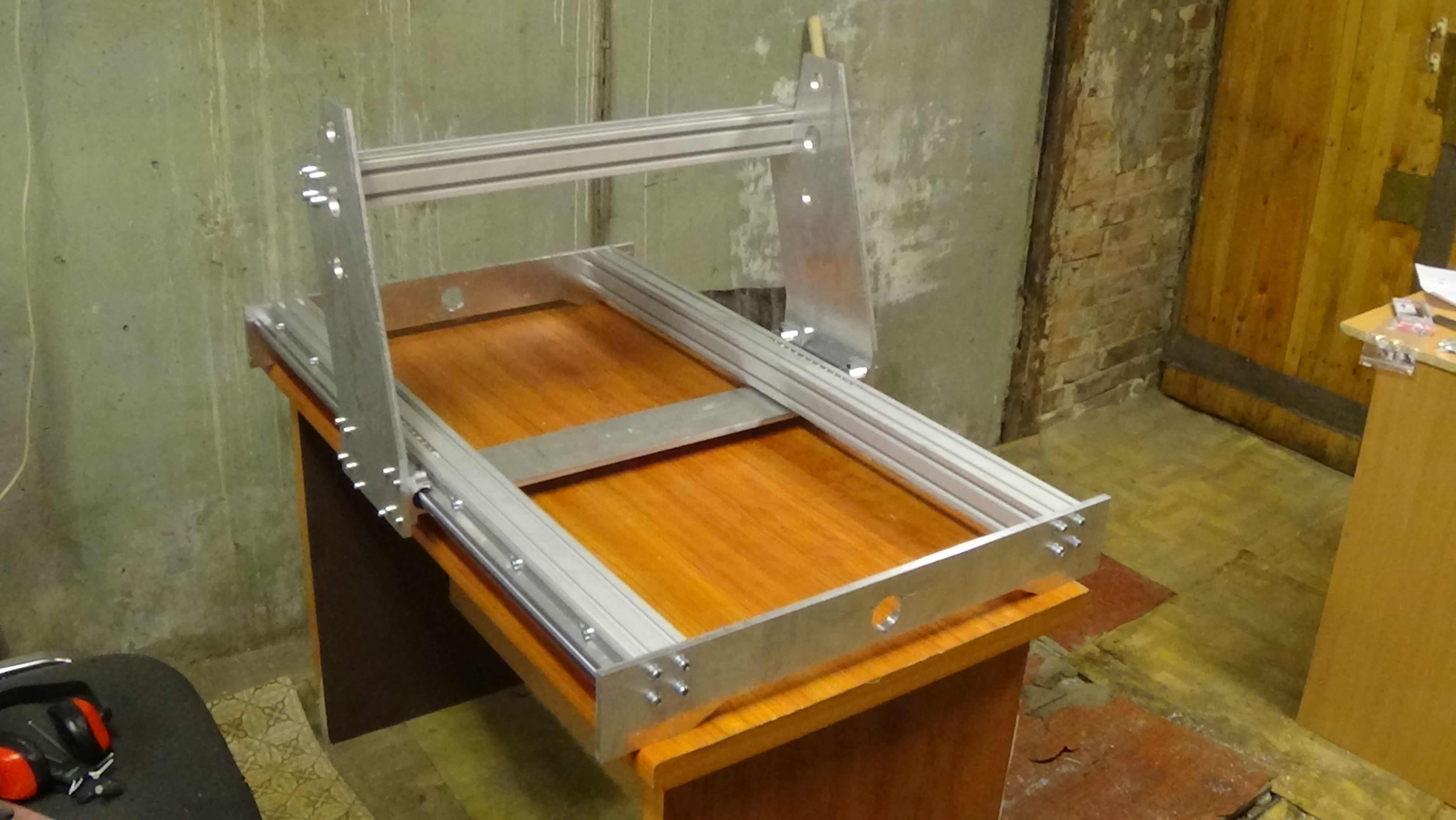

Пришла комплектуха на станок и началась сборка:
Стяжные винты затягиваются слегка, чтобы была возможность выставить необходимые размеры между деталями штангенциркулем. После выставления винты затягиваются окончательно.
Для крепления рельс и рабочего стола к профилю 60*60 используются закладные гайки:
DSC00322.JPG (20239 просмотров) <a class='original' href='./download/file.php?id=77341&sid=952512c3c50643fdcc7a864483aa8412&mode=view' target=_blank>Загрузить оригинал (1.38 МБ)</a>
Сборка портала:
DSC00317.JPG (20239 просмотров) <a class='original' href='./download/file.php?id=77342&sid=952512c3c50643fdcc7a864483aa8412&mode=view' target=_blank>Загрузить оригинал (1.66 МБ)</a>
Сборка профиля с рельсами с помощью закладных гаек:
DSC00320.JPG (20239 просмотров) <a class='original' href='./download/file.php?id=77343&sid=952512c3c50643fdcc7a864483aa8412&mode=view' target=_blank>Загрузить оригинал (1.87 МБ)</a>
Устанавливаем профиль с рельсами к порталу:
DSC00323.JPG (20239 просмотров) <a class='original' href='./download/file.php?id=77344&sid=952512c3c50643fdcc7a864483aa8412&mode=view' target=_blank>Загрузить оригинал (1.68 МБ)</a>
Прикручиваем к профилям переднюю и заднюю стойки:
Перемещаем портал от стойки к стойке, убеждаясь в лёгкости хода. И если портал ездит легко, затягиваем винты. Также контролируем совпадение плоскостей, которые будут соприкасаться с рабочим столом.
DSC00325.JPG (20239 просмотров) <a class='original' href='./download/file.php?id=77345&sid=952512c3c50643fdcc7a864483aa8412&mode=view' target=_blank>Загрузить оригинал (1.68 МБ)</a>
