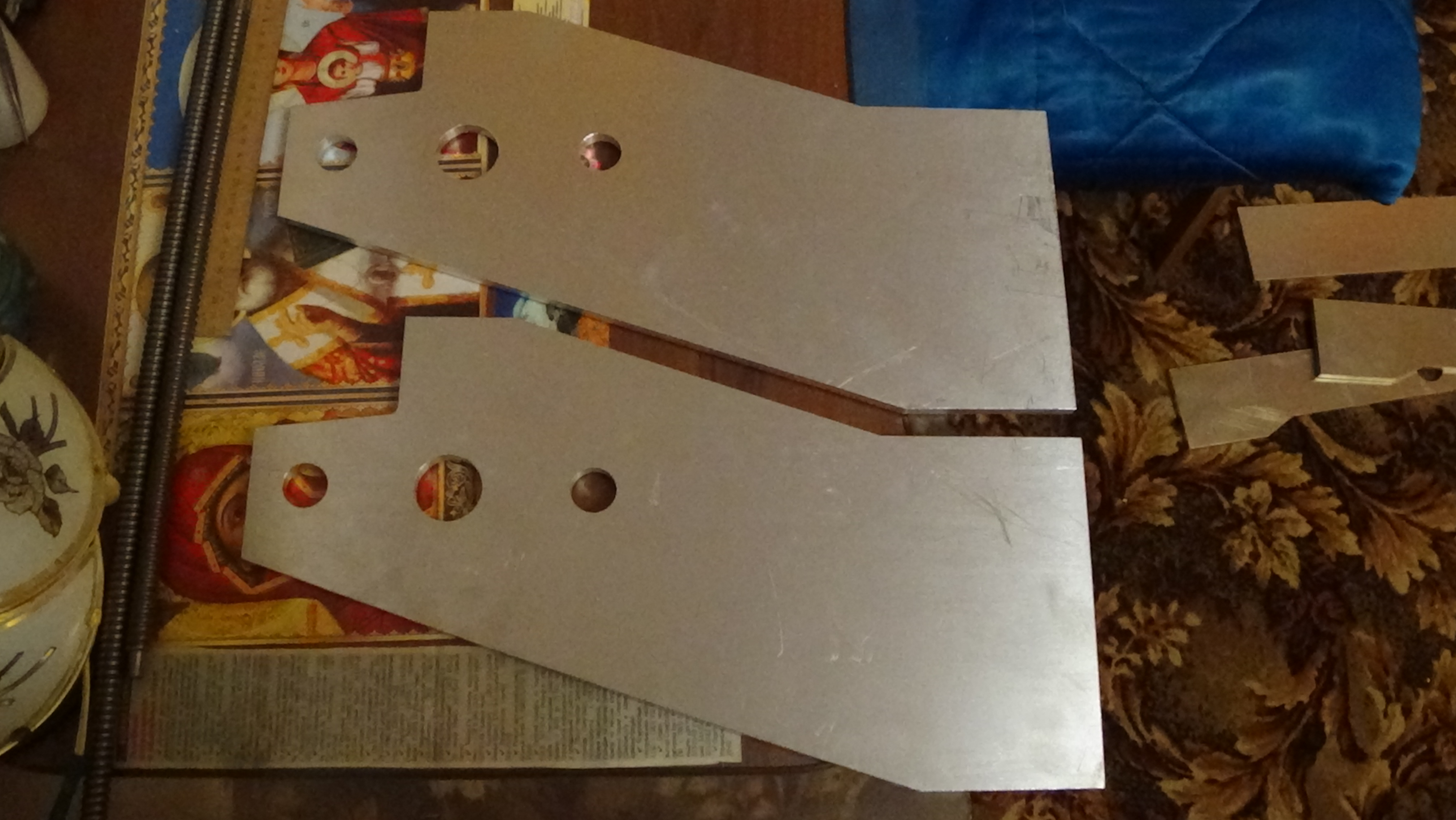

В этой теме буду описывать и делать фото постройки ЧПУ станка по дереву с рабочим полем 850*500
Все детали из АМГ-6 толщина 10мм. Пока без сборочных отверстий
Стойки портала
DSC00315.JPG (20871 просмотр) <a class='original' href='./download/file.php?id=76211&mode=view' target=_blank>Загрузить оригинал (1.66 МБ)</a>
Детали Z каретки
DSC00314.JPG (20871 просмотр) <a class='original' href='./download/file.php?id=76213&mode=view' target=_blank>Загрузить оригинал (1.54 МБ)</a>
Опоры и тяга портала
DSC00316.JPG (20871 просмотр) <a class='original' href='./download/file.php?id=76212&mode=view' target=_blank>Загрузить оригинал (1.56 МБ)</a>

Для дерева пойдёт. Но если понадобится, усилю стойки портала.
Re: Постройка ЧПУ станка по дереву. Рабочее поле 850*500
Может-быть, сразу стоит подумать над усилением стоек! ;)

А тут и думать особо нечего: если нужно будет усиливать, то к стойкам портала прикручиваются обыкновенные рёбра жесткости :)
