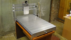

Re: Постройка ЧПУ станка по дереву. Рабочее поле 850*500
Сообщение CNC-Logic »
Спрятал электронику в шкаф
DSC00342.JPG (20224 просмотра) <a class='original' href='./download/file.php?id=78905&mode=view' target=_blank>Загрузить оригинал (1.52 МБ)</a>
Станок готов
DSC00348.JPG (20224 просмотра) <a class='original' href='./download/file.php?id=78906&mode=view' target=_blank>Загрузить оригинал (1.72 МБ)</a>
