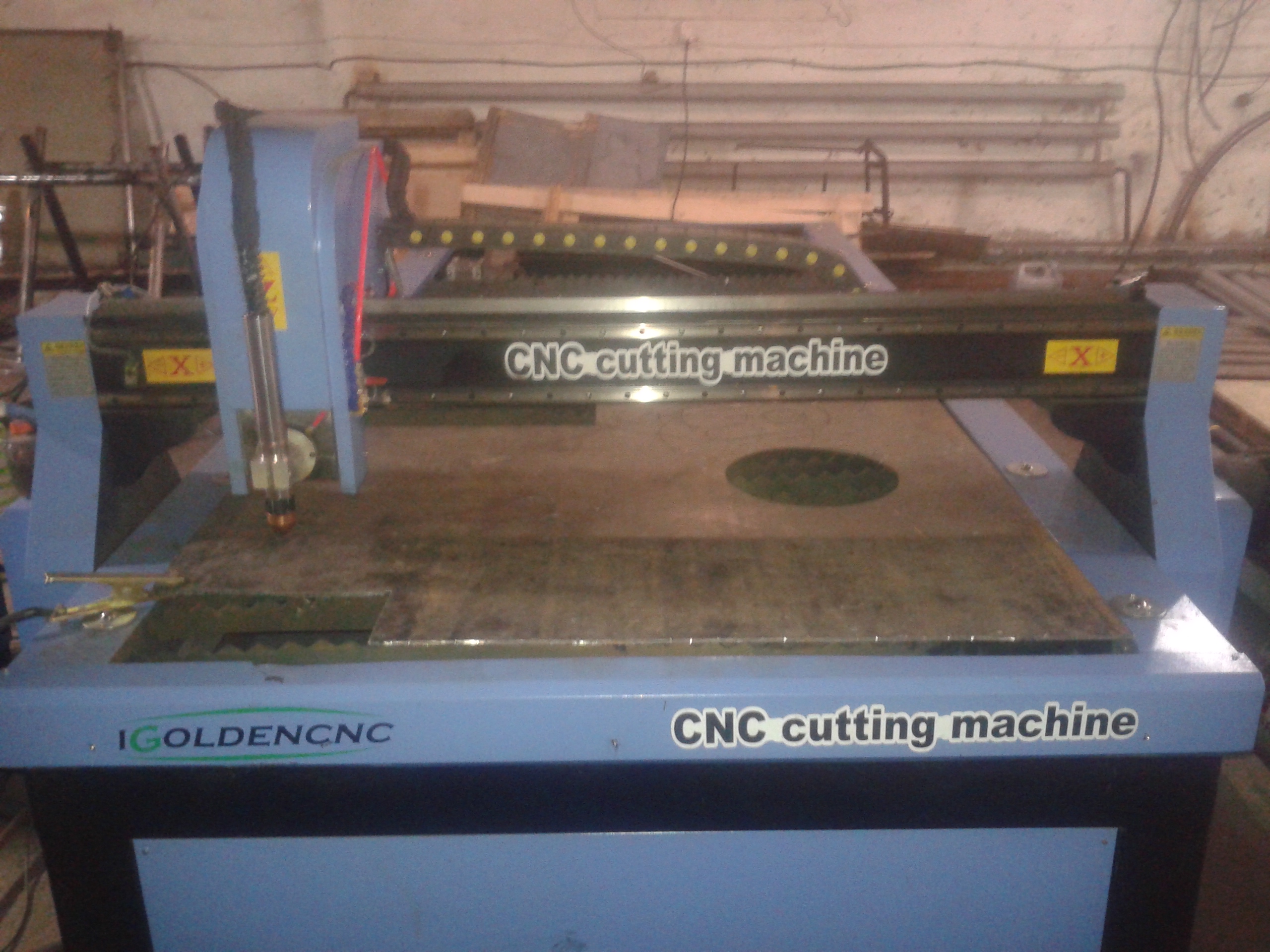

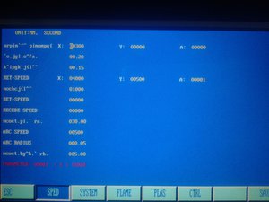

Описание станка, основные характеристики: плазморезный станок 200A. с пультом-стойкой STARFIRE. c программой SF-2100S-AH.
Рабочее поле:1300/2500
Обрабатываемые материалы:металлические листы

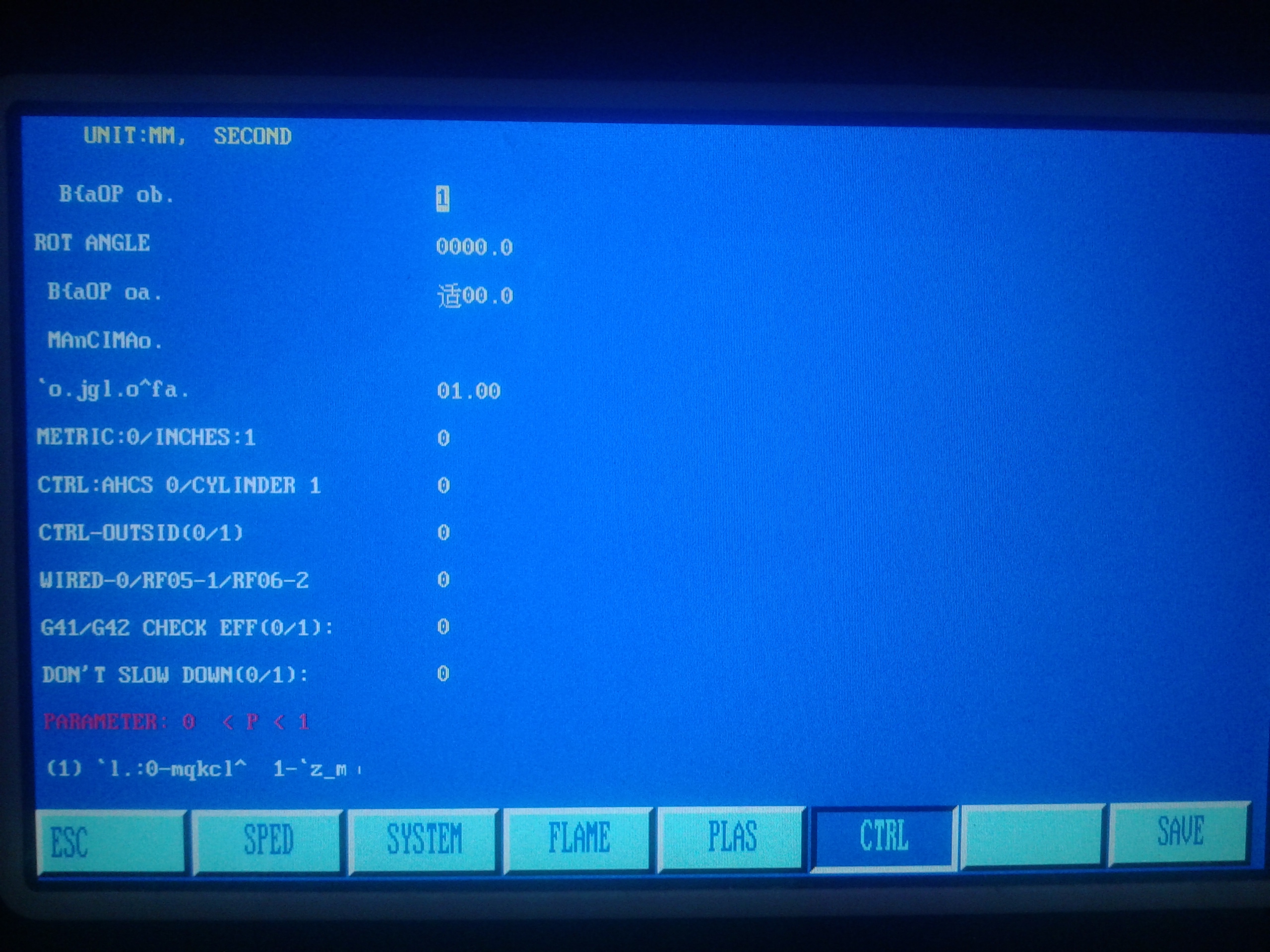

Вопросы: не можем разобраться в настройках

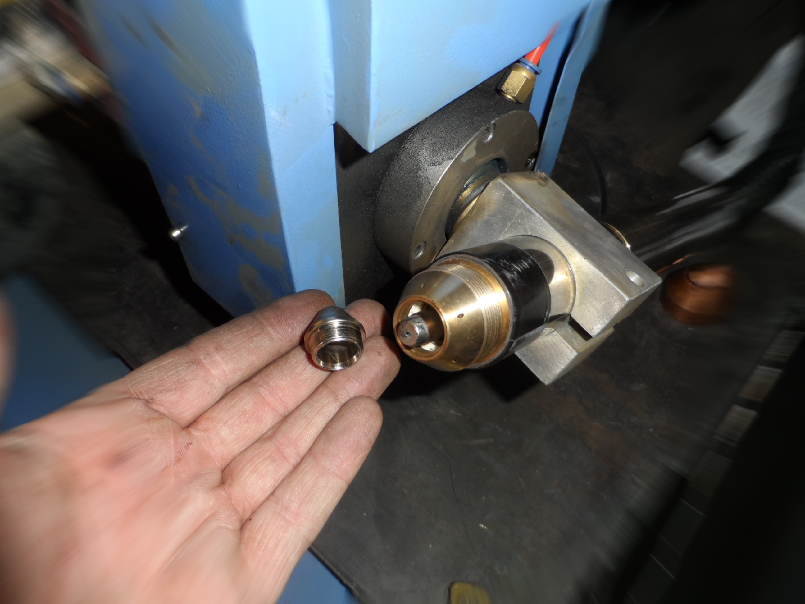

ЗДРАВСТВУЙТЕ! Нам был доставлен китайский станок по плазменной резке металла. с рабочим полем 1300/2500, стойкой пультом STARFIRE. c программой SF-2100S-AH. инструкция пришла от другой программы SF-2012AH-QG. программа сама прописана на двух языках: КИТАЙ и Английский ломанный(крякозяблики, набор непонятных символов и набор букв)
после установки всей механики мы столкнулись с рядом проблем:
1, При попытке реза встроенных шаблонов (встроено в программную библиотеку 24 шаблона различных фигур и контуров) происходит рез фигуры в ТРИ раза увеличенный чем стоят размеры на мониторе.
ВОПРОС: кто нибудь сталкивался с такими программами? и почему идет такой разгон в размерах?
2 При попытке чтото изменить в параметрах станок прорезает часть одной стороны фигуры и останавливается а на мониторе показывает что резка продолжается и дойдя до следующей стороны фигуры опять проделав некое количество реза останавливается продолжая показывать на мониторе. При последовательном нажатии клавиш GG3 обнуляем на заводские настройки и все возвращается (становится увеличение в ТРИ раза)
ВОПРОС:

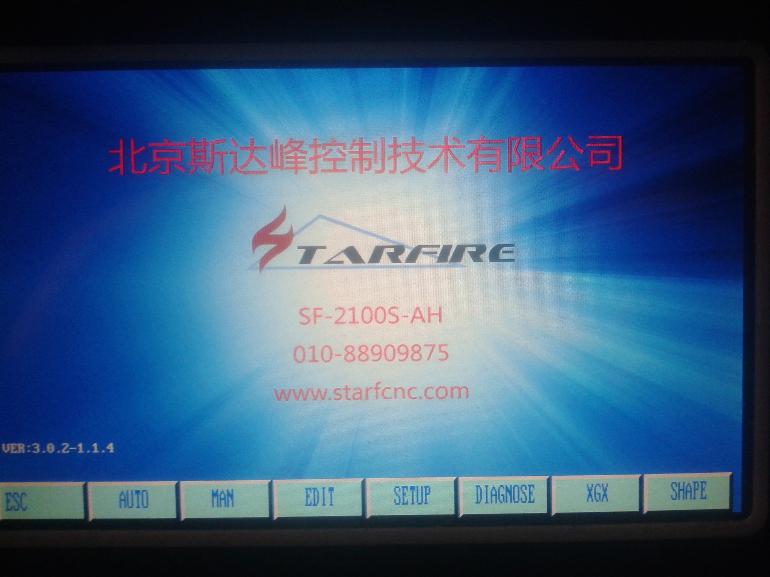

Сообщение sandro »

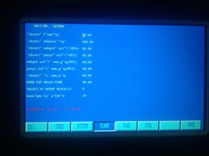

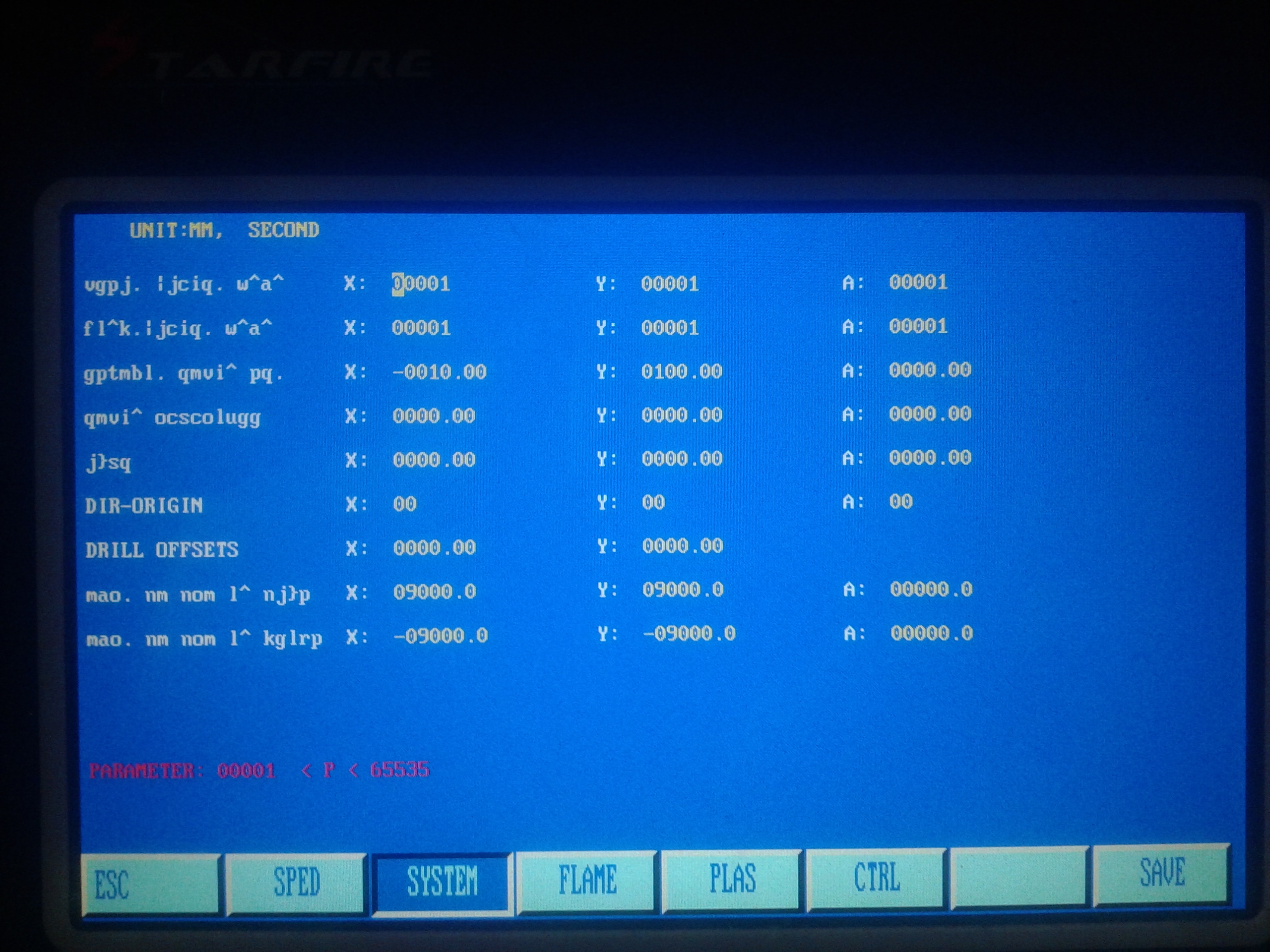

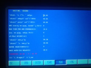

вот фото настроек SETUP. неможем разобраться что и где изменить в настройках параметров.
20160213_115940.jpg (10430 просмотров) <a class='original' href='./download/file.php?id=72380&mode=view' target=_blank>Загрузить оригинал (2.21 МБ)</a>
20160213_120041.jpg (10430 просмотров) <a class='original' href='./download/file.php?id=72381&mode=view' target=_blank>Загрузить оригинал (1.78 МБ)</a>
20160213_120050.jpg (10430 просмотров) <a class='original' href='./download/file.php?id=72382&mode=view' target=_blank>Загрузить оригинал (1.63 МБ)</a>
20160213_120109.jpg (10430 просмотров) <a class='original' href='./download/file.php?id=72383&mode=view' target=_blank>Загрузить оригинал (1.45 МБ)</a>
20160213_120137.jpg (10430 просмотров) <a class='original' href='./download/file.php?id=72384&mode=view' target=_blank>Загрузить оригинал (1.78 МБ)</a>

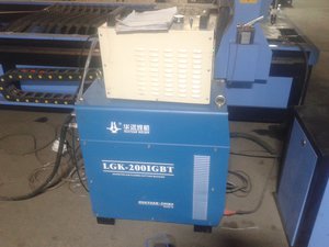

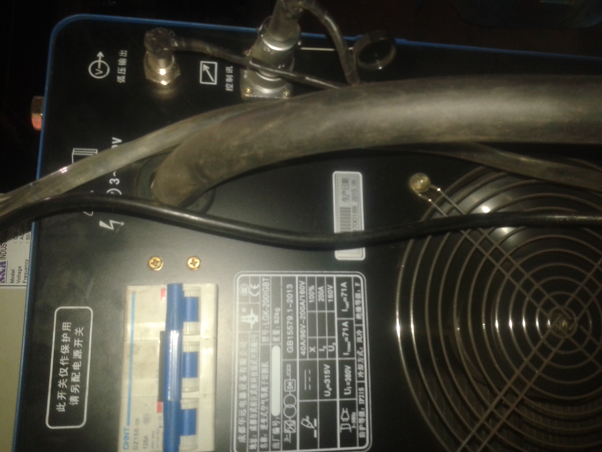

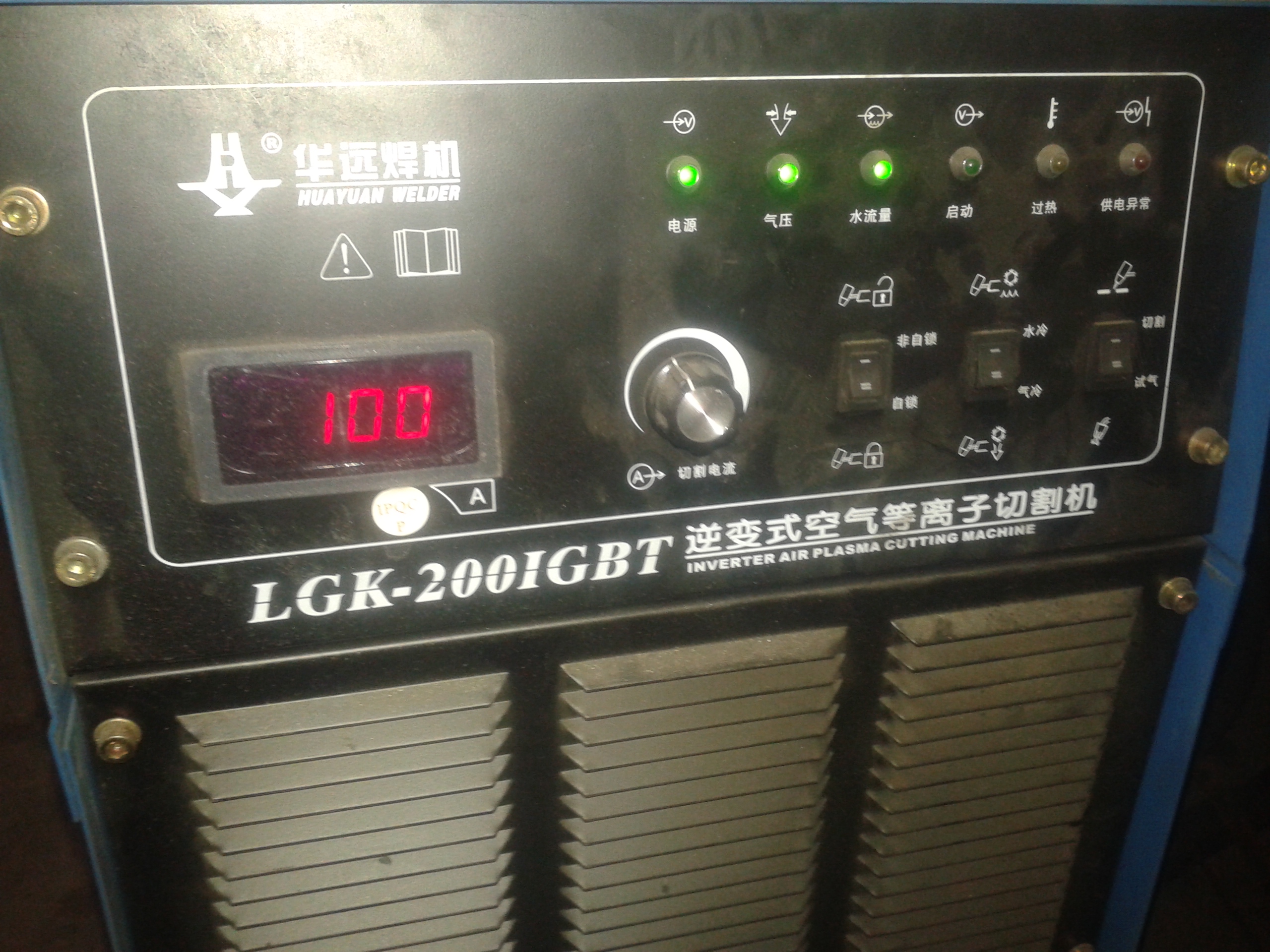

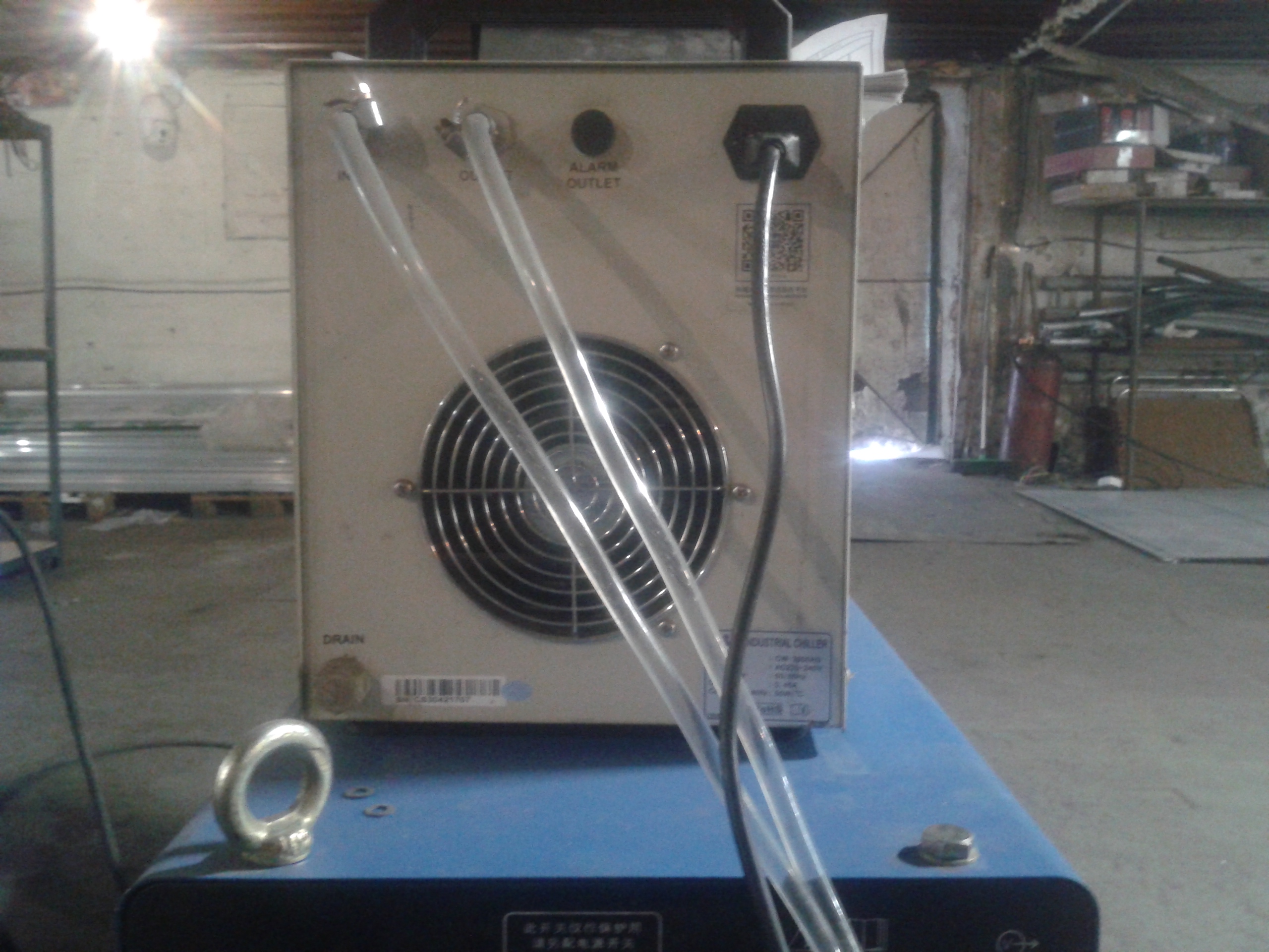

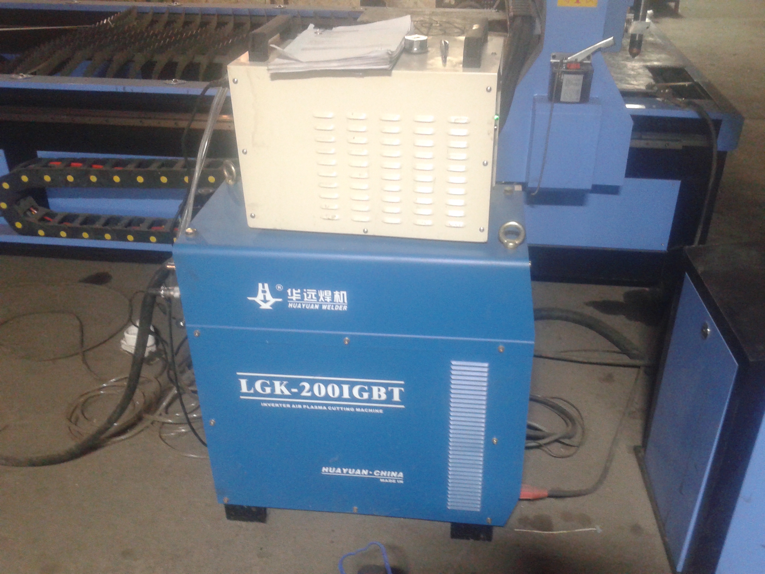

здесь фото самого инвертора и подключения.
20160213_105544.jpg (10426 просмотров) <a class='original' href='./download/file.php?id=72385&mode=view' target=_blank>Загрузить оригинал (1.65 МБ)</a>
20160213_105554.jpg (10426 просмотров) <a class='original' href='./download/file.php?id=72386&mode=view' target=_blank>Загрузить оригинал (1.25 МБ)</a>
20160213_105626.jpg (10426 просмотров) <a class='original' href='./download/file.php?id=72387&mode=view' target=_blank>Загрузить оригинал (1.55 МБ)</a>
20160213_105653.jpg (10426 просмотров) <a class='original' href='./download/file.php?id=72388&mode=view' target=_blank>Загрузить оригинал (1.34 МБ)</a>
20160213_105706.jpg (10426 просмотров) <a class='original' href='./download/file.php?id=72389&mode=view' target=_blank>Загрузить оригинал (1.32 МБ)</a>
20160213_105743.jpg (10426 просмотров) <a class='original' href='./download/file.php?id=72390&mode=view' target=_blank>Загрузить оригинал (1.22 МБ)</a>

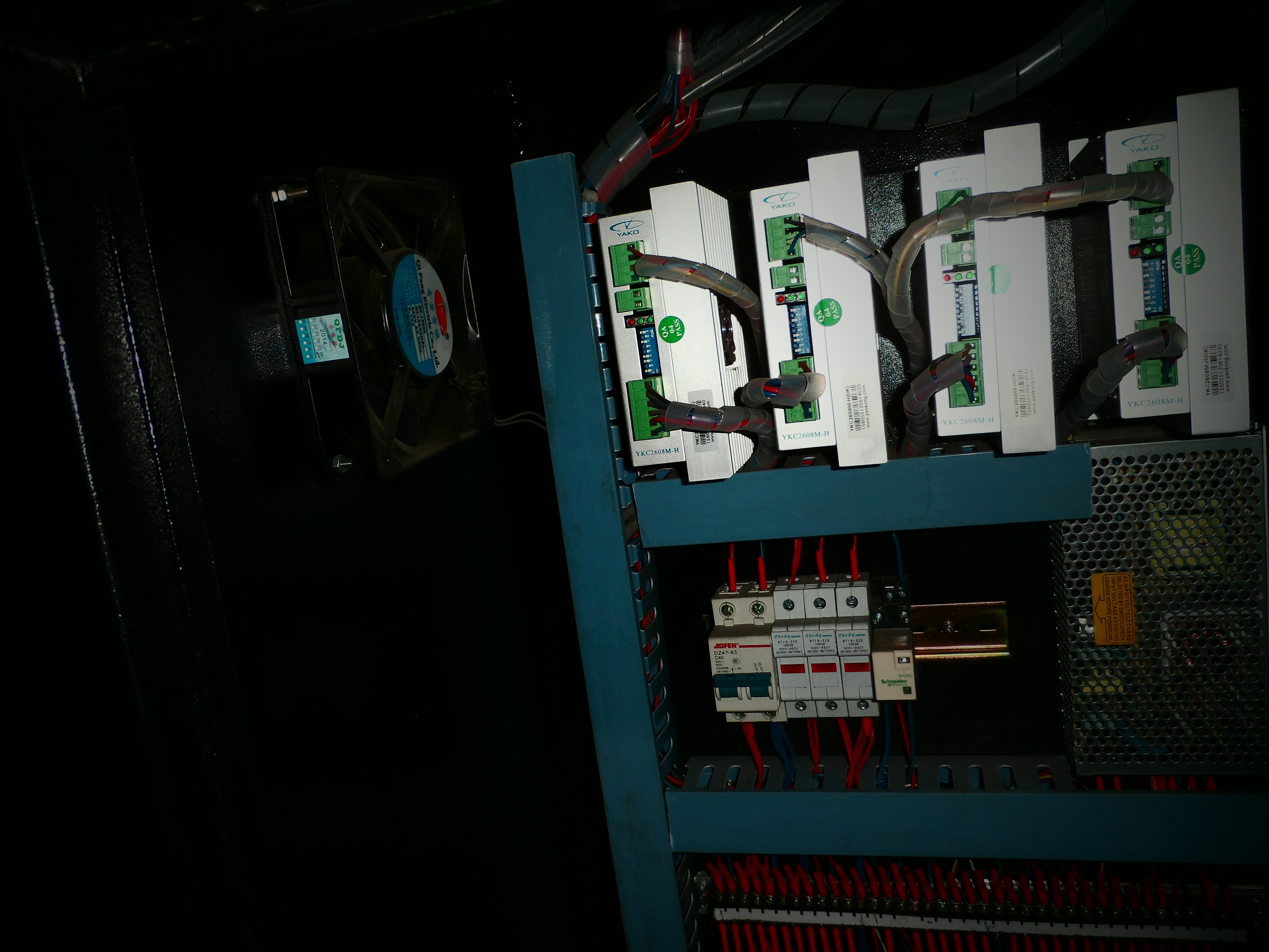

Сообщения: 34042
Re: ПЛАЗМорезный станок (КИТАЙ) SF-2100-AH Нужна помошь
sandro писал(а): или таким агрегатом?

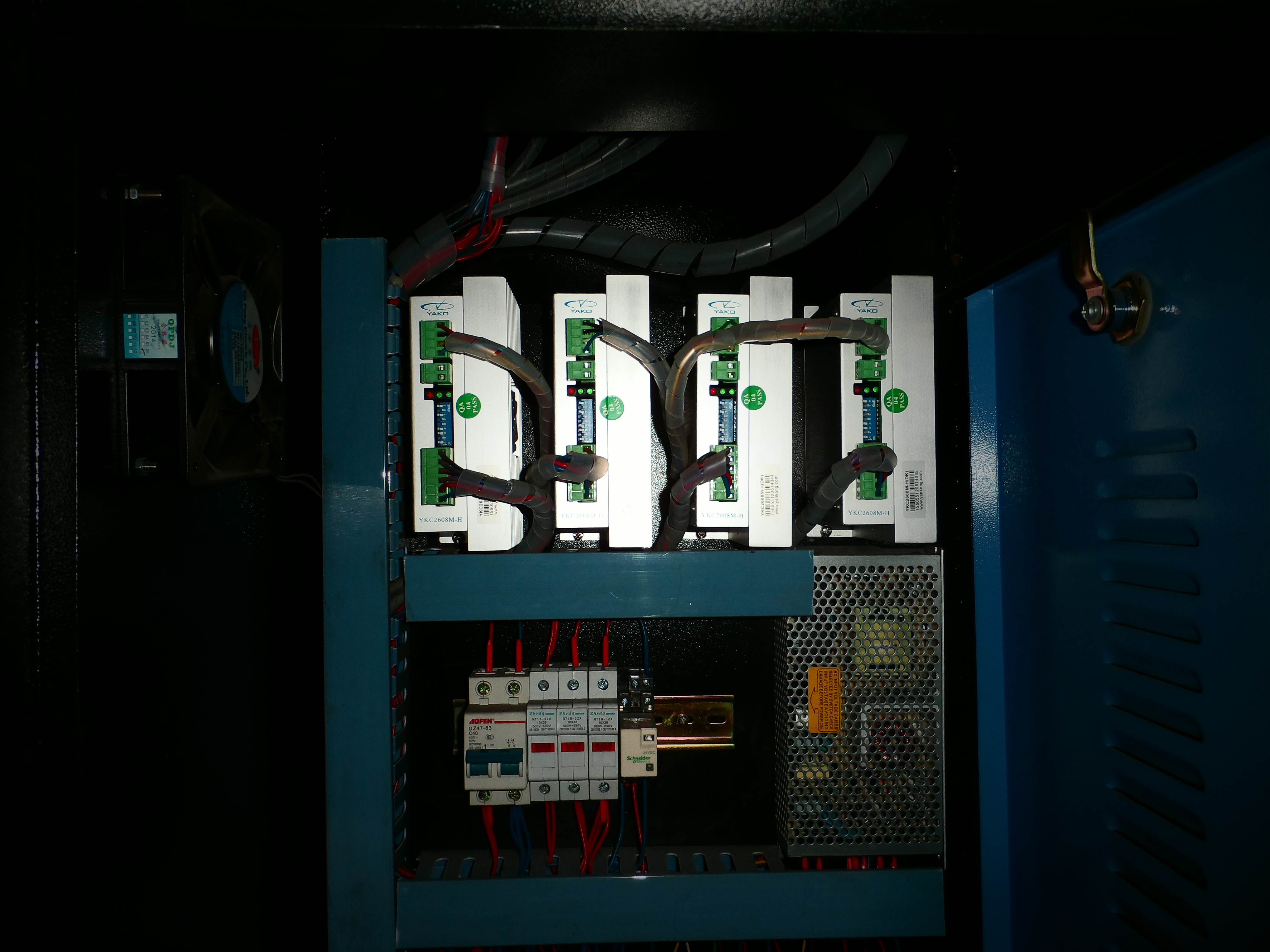

Теперь понятно о чем шла речь по телефону. Мы с таким сталкивались. После того как показали клиенту наш станок с Mach3 - это чудо компьютер выбросили и поставили mach3.
Нужно фото ящика. Там не сервы наверно стоят, а шаговики. Если так, то переключателями можно будет изменить дробление шага и тогда станок будет прорезать вместо 300 положенные 100мм ;)

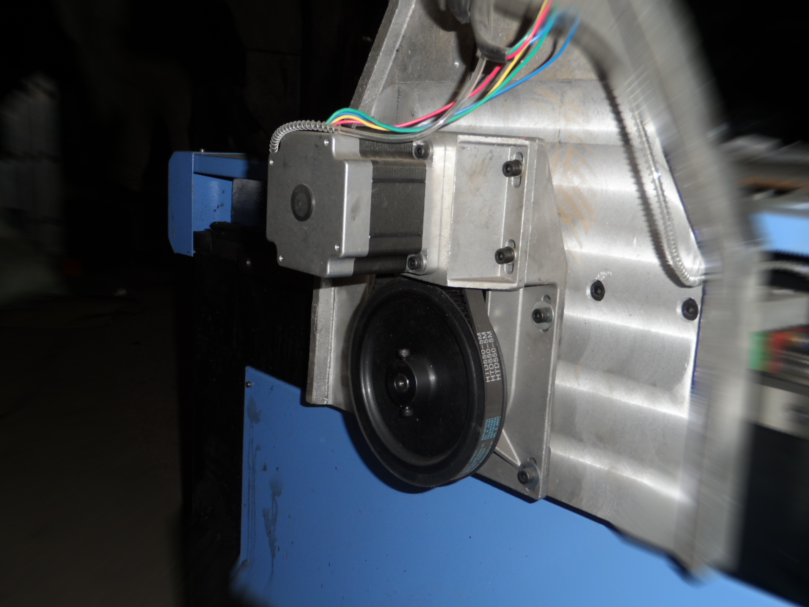

Сообщение sandro »

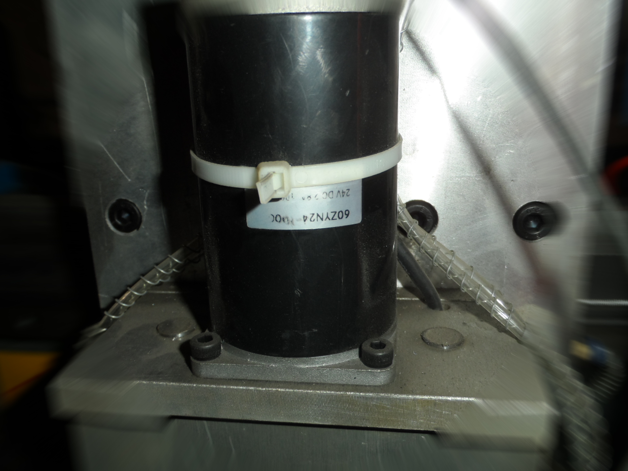

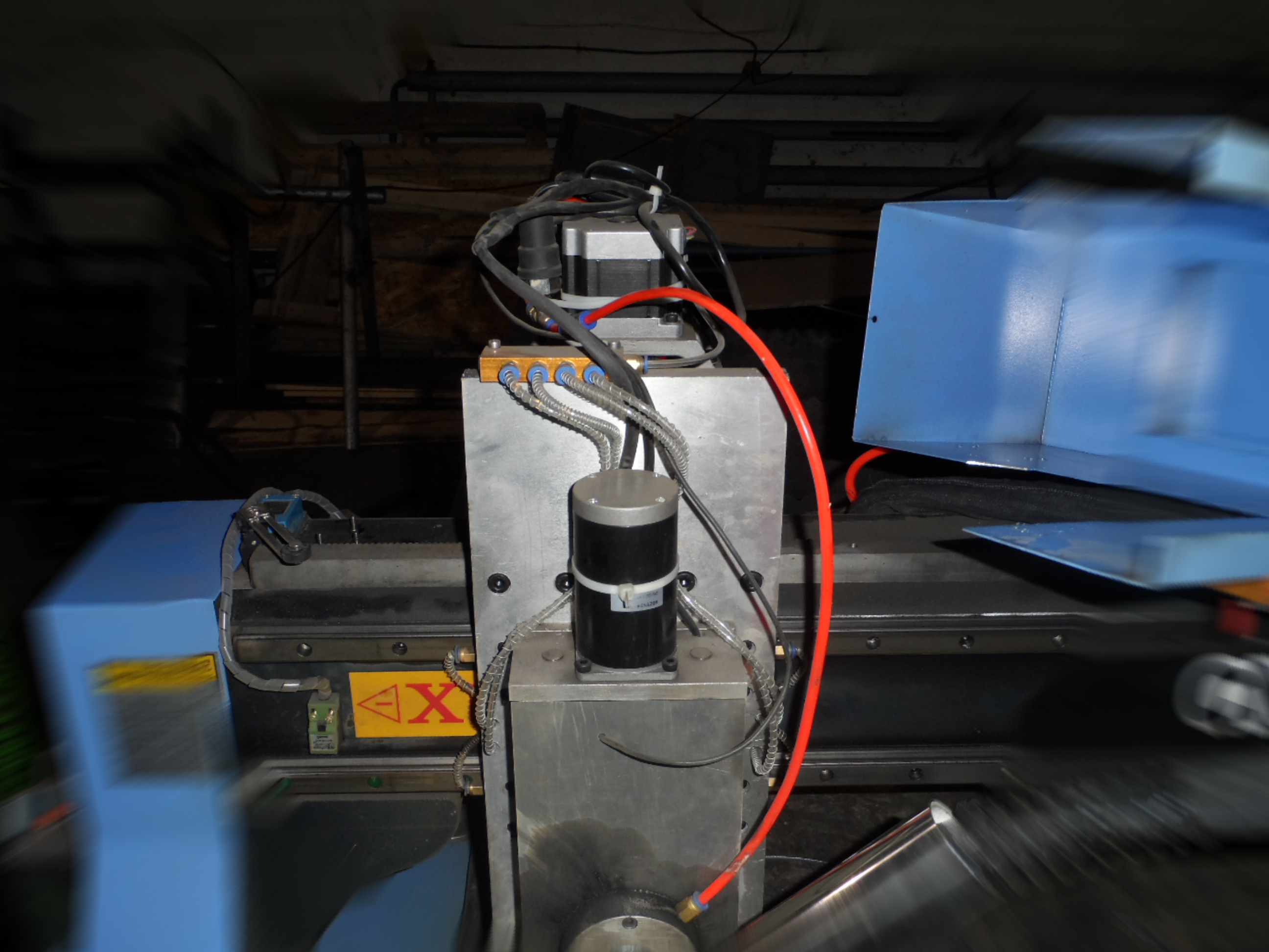

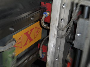

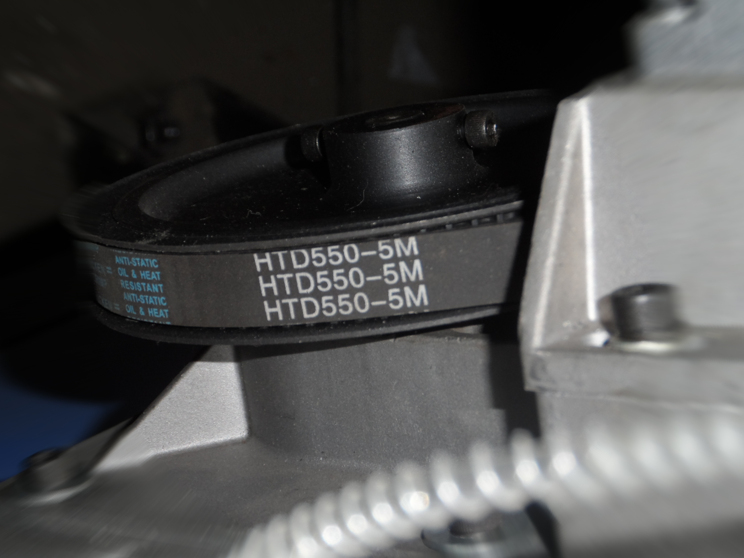

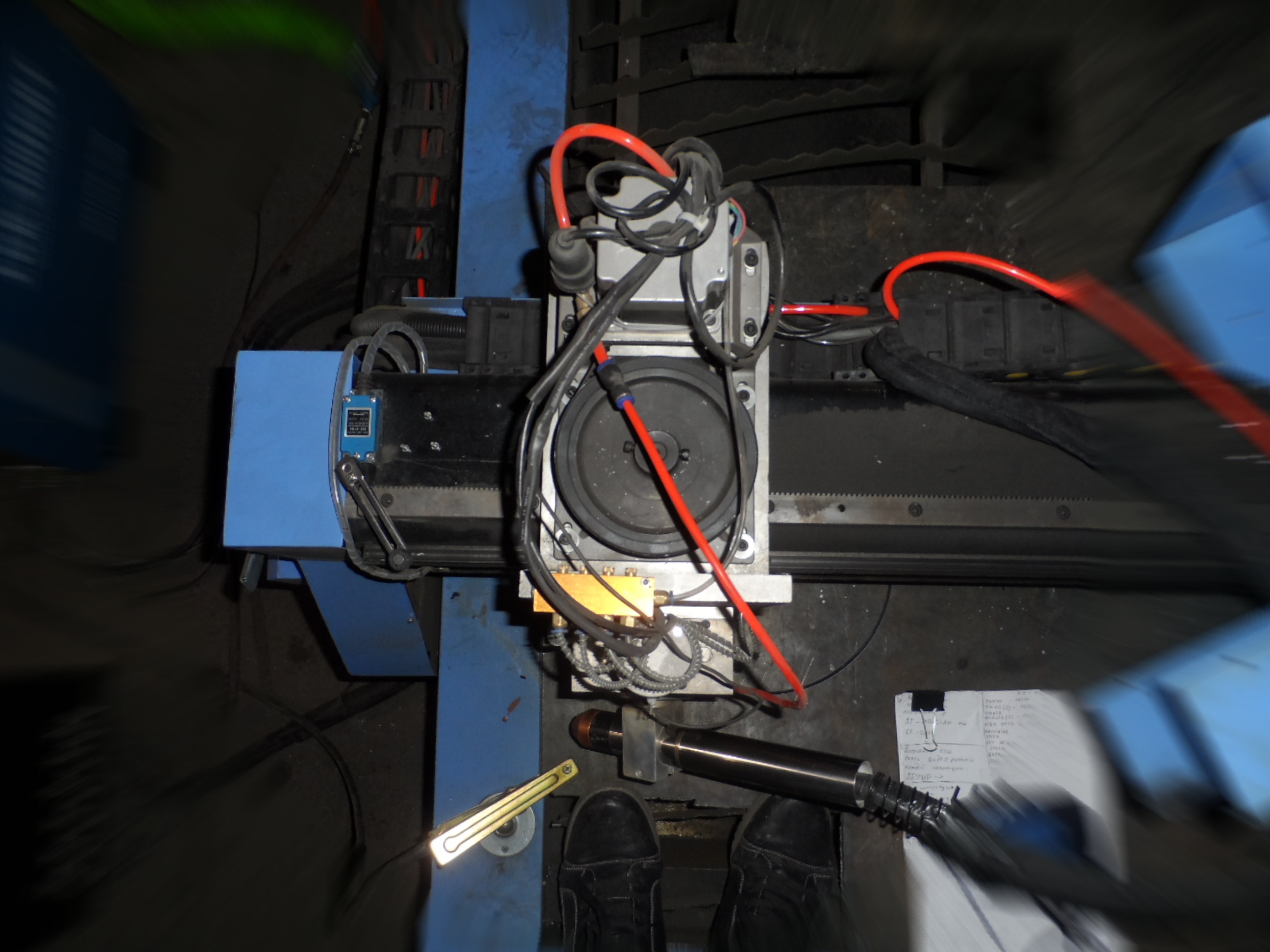

это я снял защиту и сделал фото

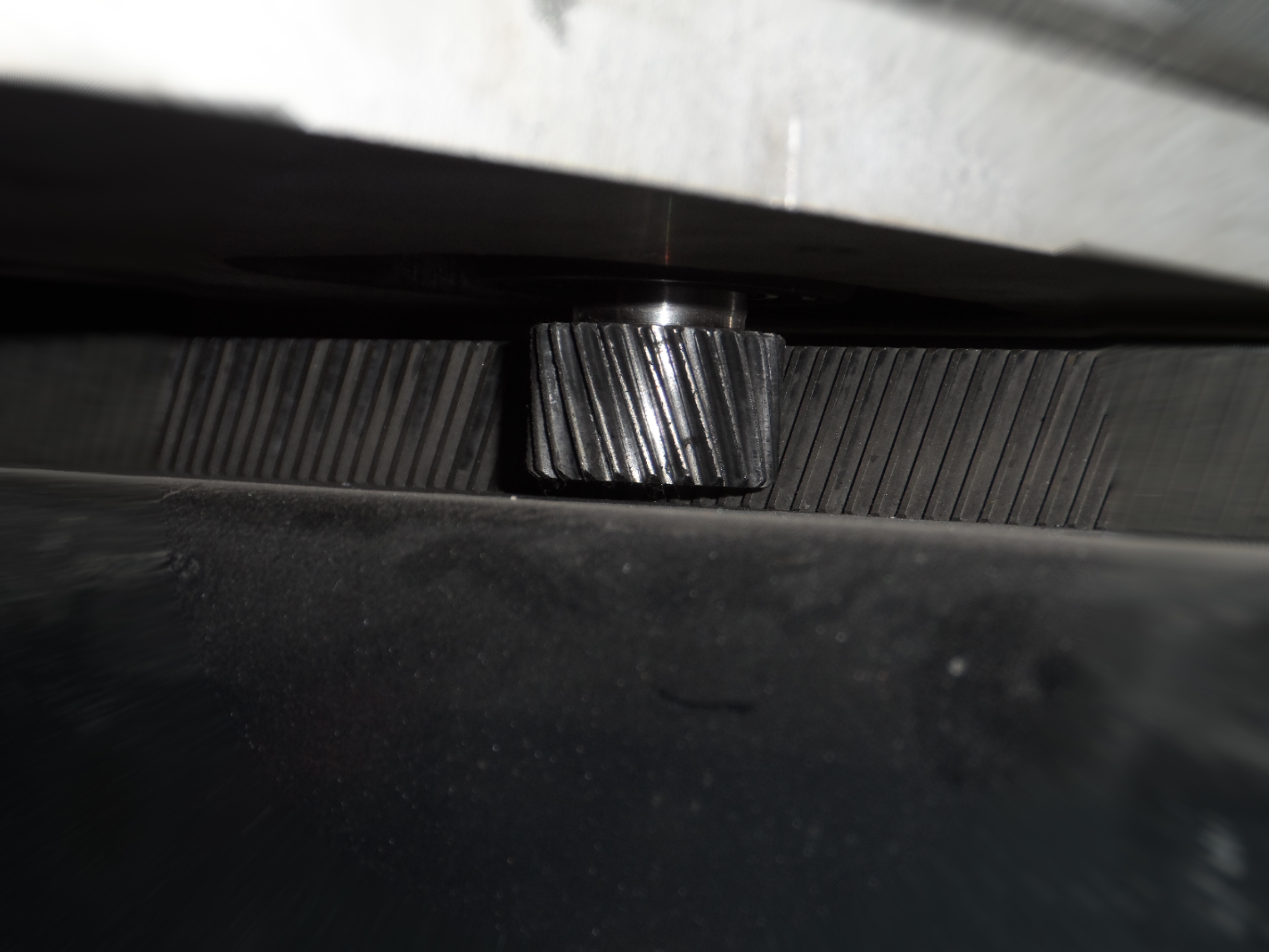

ось Y (10372 просмотра) <a class='original' href='./download/file.php?id=72521&mode=view' target=_blank>Загрузить оригинал (1.29 МБ)</a>
ось Y
ось Y (10372 просмотра) <a class='original' href='./download/file.php?id=72522&mode=view' target=_blank>Загрузить оригинал (1.42 МБ)</a>
ось Y
ось Y (10372 просмотра) <a class='original' href='./download/file.php?id=72523&mode=view' target=_blank>Загрузить оригинал (1.63 МБ)</a>
ось Y
ось Y (10372 просмотра) <a class='original' href='./download/file.php?id=72524&mode=view' target=_blank>Загрузить оригинал (1.55 МБ)</a>
ось Y
ось Y (10372 просмотра) <a class='original' href='./download/file.php?id=72525&mode=view' target=_blank>Загрузить оригинал (1.41 МБ)</a>
ось Y

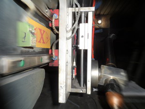

Сообщение sandro »

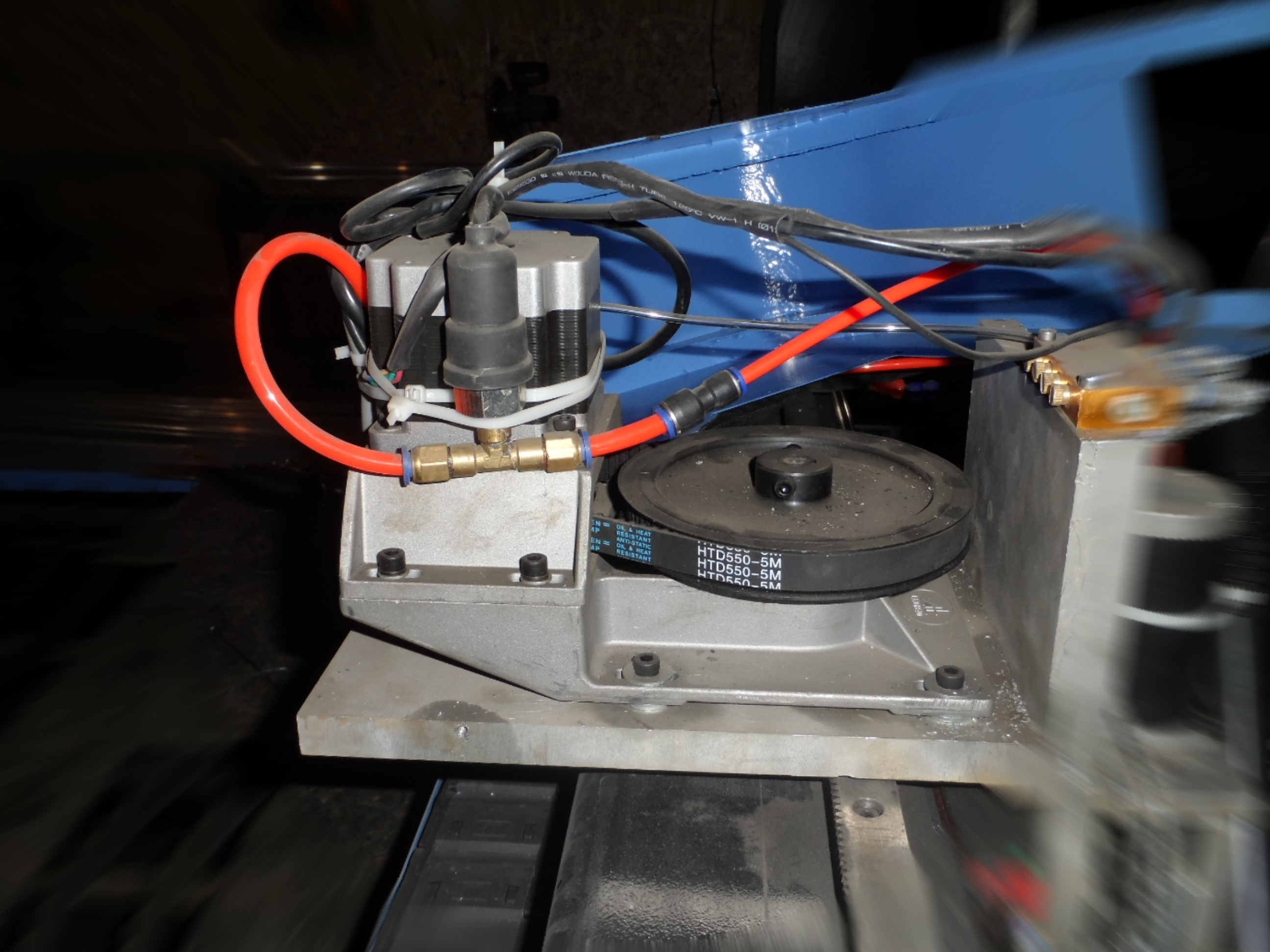

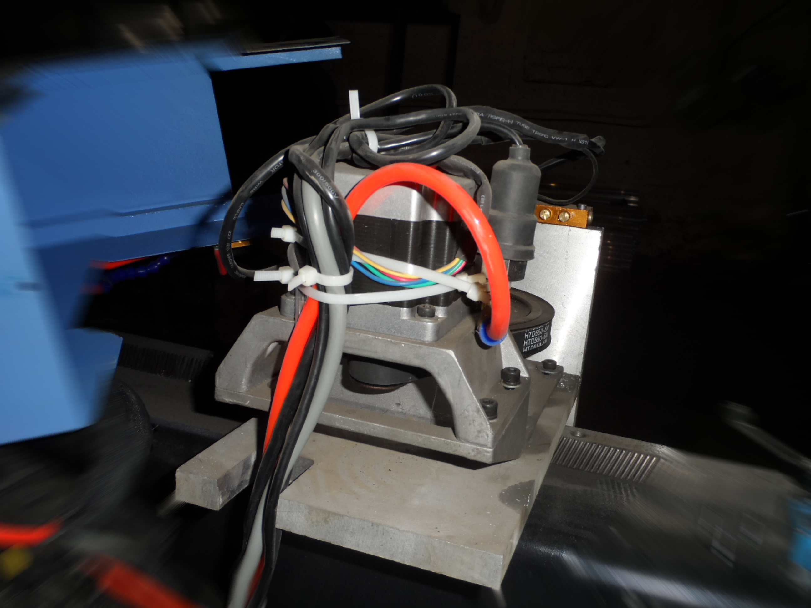

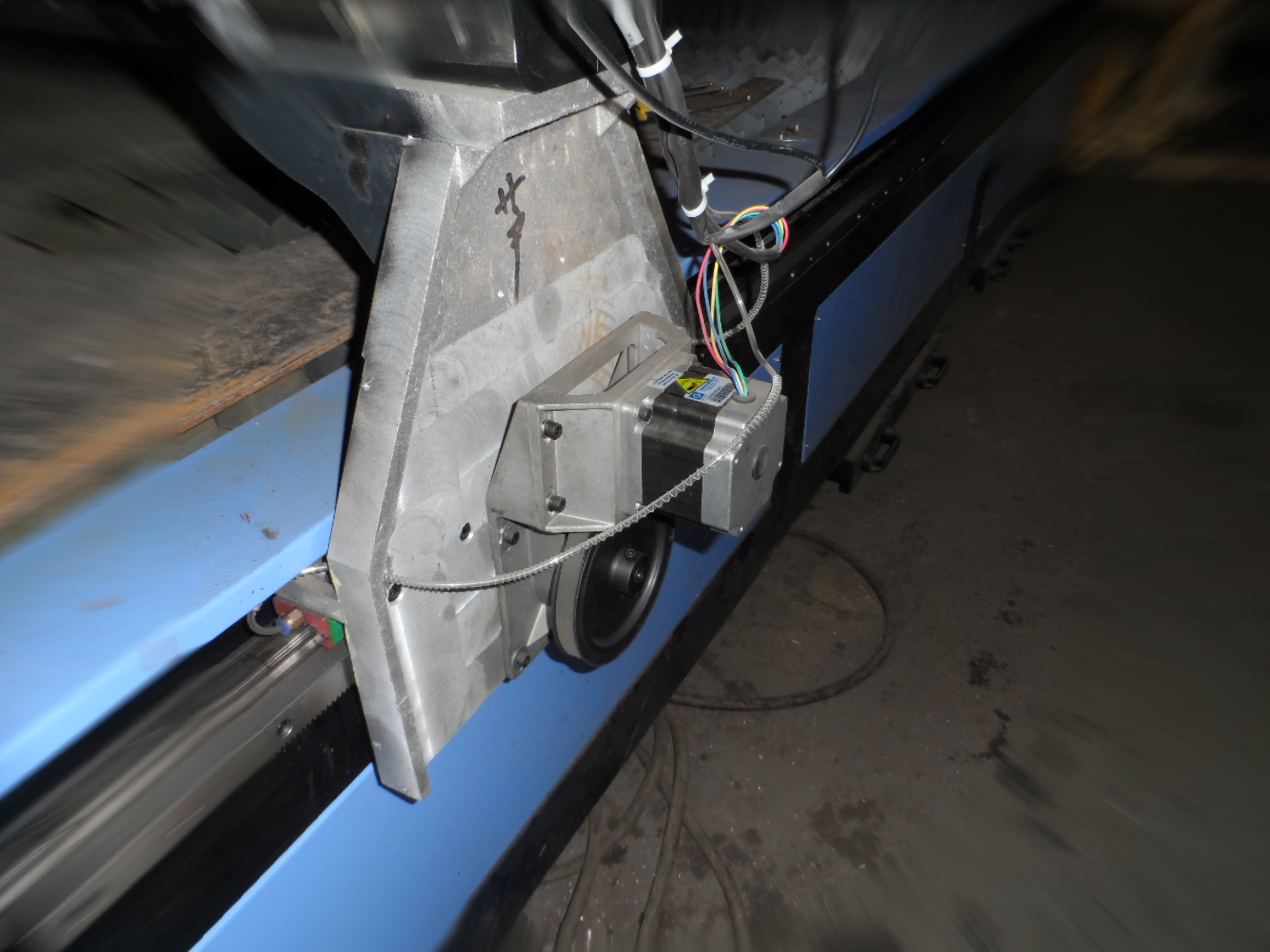

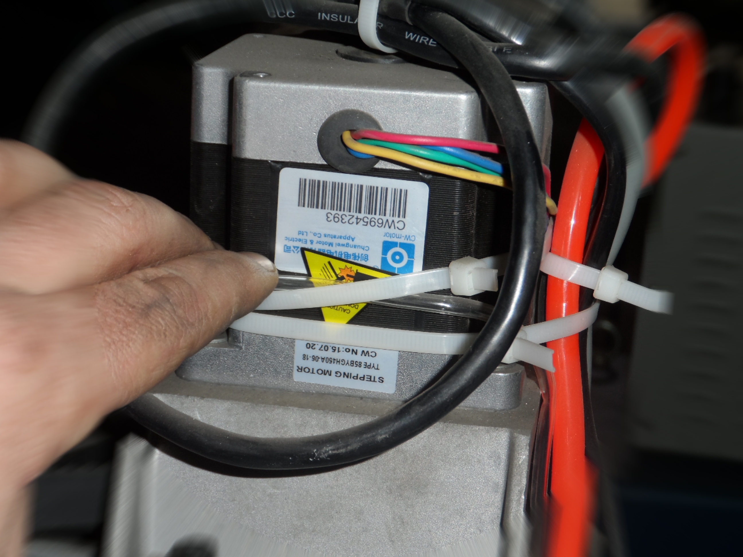

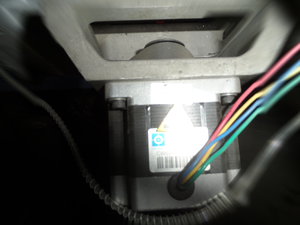

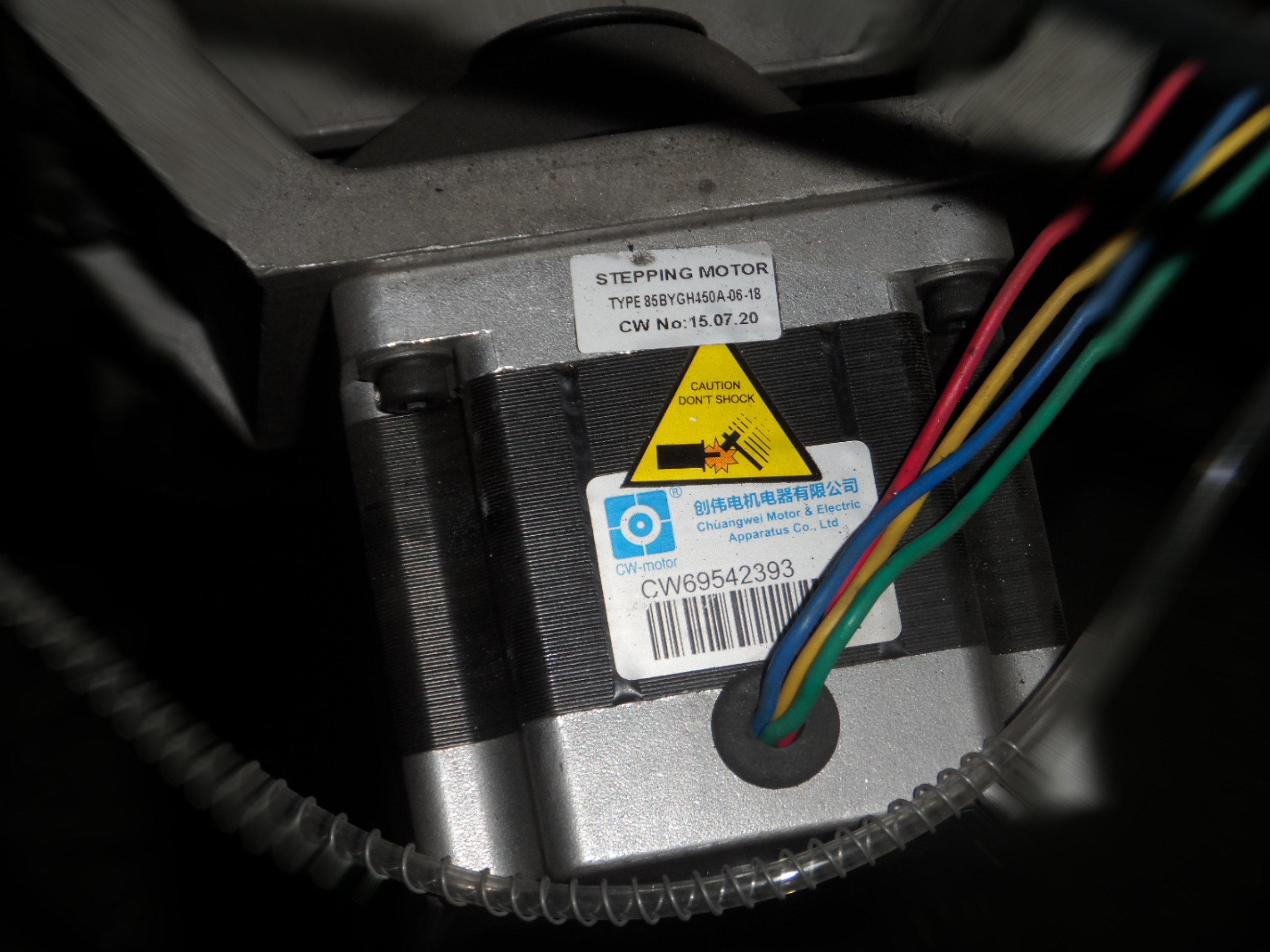

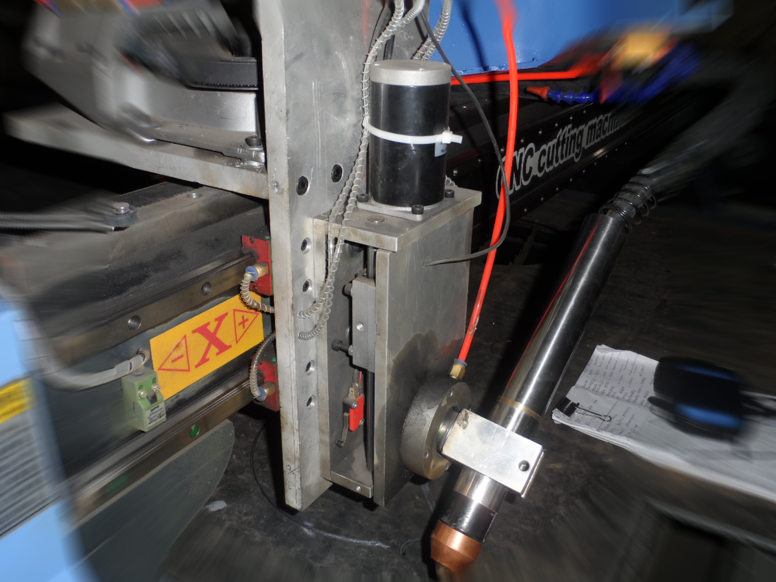

это ось Х
SAM_3889.JPG (10366 просмотров) <a class='original' href='./download/file.php?id=72526&mode=view' target=_blank>Загрузить оригинал (1.41 МБ)</a>
SAM_3890.JPG (10366 просмотров) <a class='original' href='./download/file.php?id=72527&mode=view' target=_blank>Загрузить оригинал (1.37 МБ)</a>
SAM_3891.JPG (10366 просмотров) <a class='original' href='./download/file.php?id=72528&mode=view' target=_blank>Загрузить оригинал (1.4 МБ)</a>
SAM_3892.JPG (10366 просмотров) <a class='original' href='./download/file.php?id=72529&mode=view' target=_blank>Загрузить оригинал (1.39 МБ)</a>
SAM_3894.JPG (10366 просмотров) <a class='original' href='./download/file.php?id=72530&mode=view' target=_blank>Загрузить оригинал (1.39 МБ)</a>
SAM_3897.JPG (10366 просмотров) <a class='original' href='./download/file.php?id=72531&mode=view' target=_blank>Загрузить оригинал (1.56 МБ)</a>
SAM_3898.JPG (10366 просмотров) <a class='original' href='./download/file.php?id=72532&mode=view' target=_blank>Загрузить оригинал (1.49 МБ)</a>
SAM_3899.JPG (10366 просмотров) <a class='original' href='./download/file.php?id=72533&mode=view' target=_blank>Загрузить оригинал (1.52 МБ)</a>
SAM_3901.JPG (10366 просмотров) <a class='original' href='./download/file.php?id=72534&mode=view' target=_blank>Загрузить оригинал (1.33 МБ)</a>
SAM_3903.JPG (10366 просмотров) <a class='original' href='./download/file.php?id=72535&mode=view' target=_blank>Загрузить оригинал (1.31 МБ)</a>
SAM_3908.JPG (10366 просмотров) <a class='original' href='./download/file.php?id=72536&mode=view' target=_blank>Загрузить оригинал (1.3 МБ)</a>
SAM_3909.JPG (10366 просмотров) <a class='original' href='./download/file.php?id=72537&mode=view' target=_blank>Загрузить оригинал (1.29 МБ)</a>

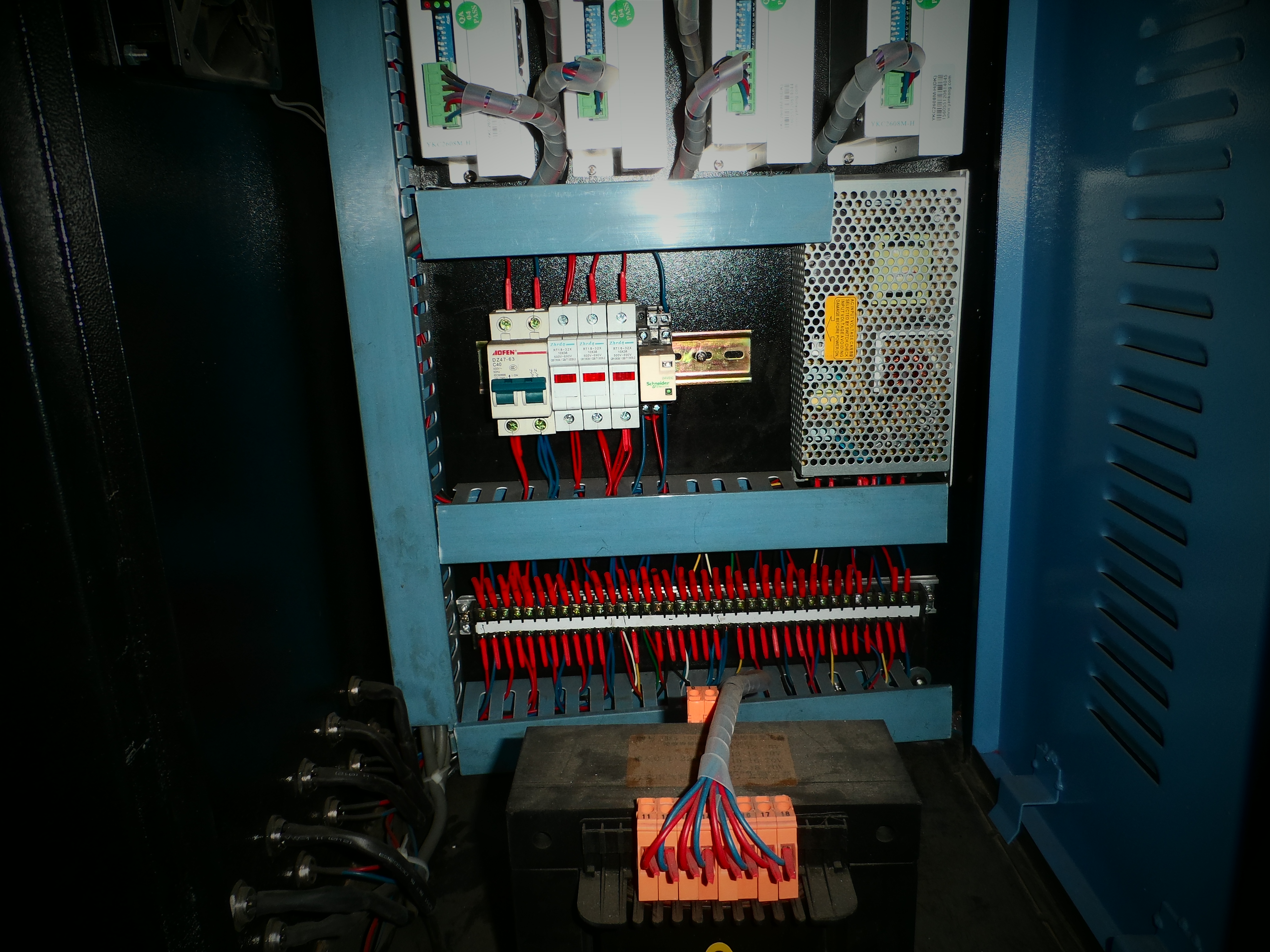

Сообщения: 34042
Просил фото ящика, где драйвера стоят.
По фоткам это не сервы, а шаговики. Нужны фото ящика с электроникой.

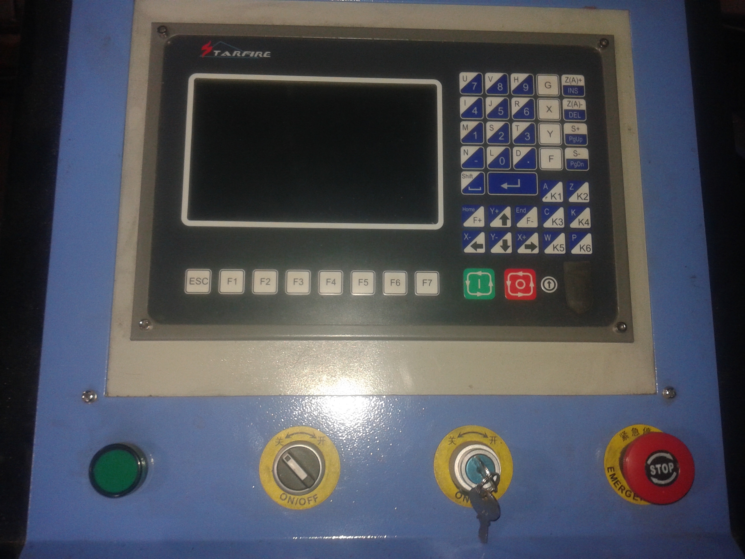

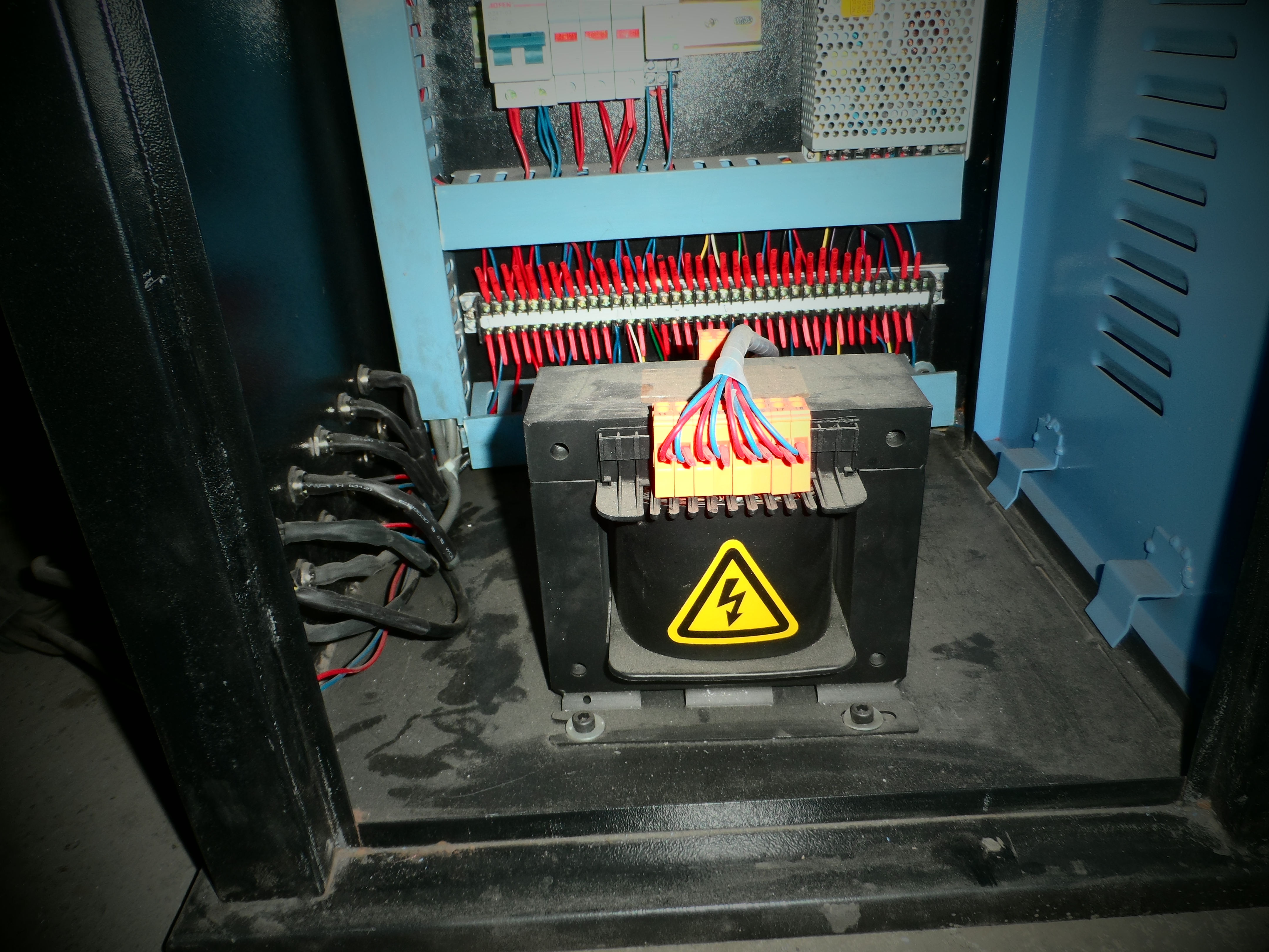

Сообщение sandro »

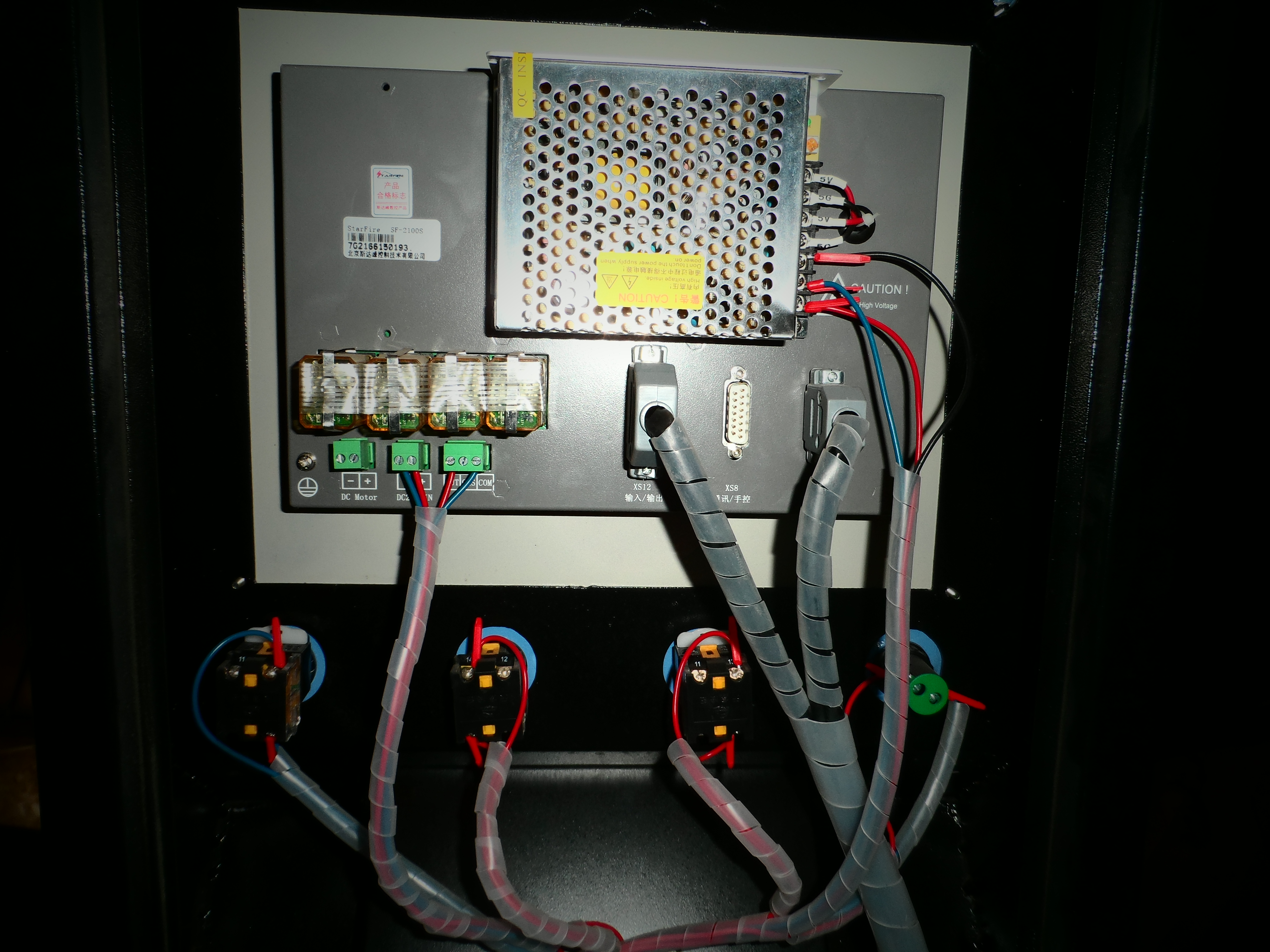

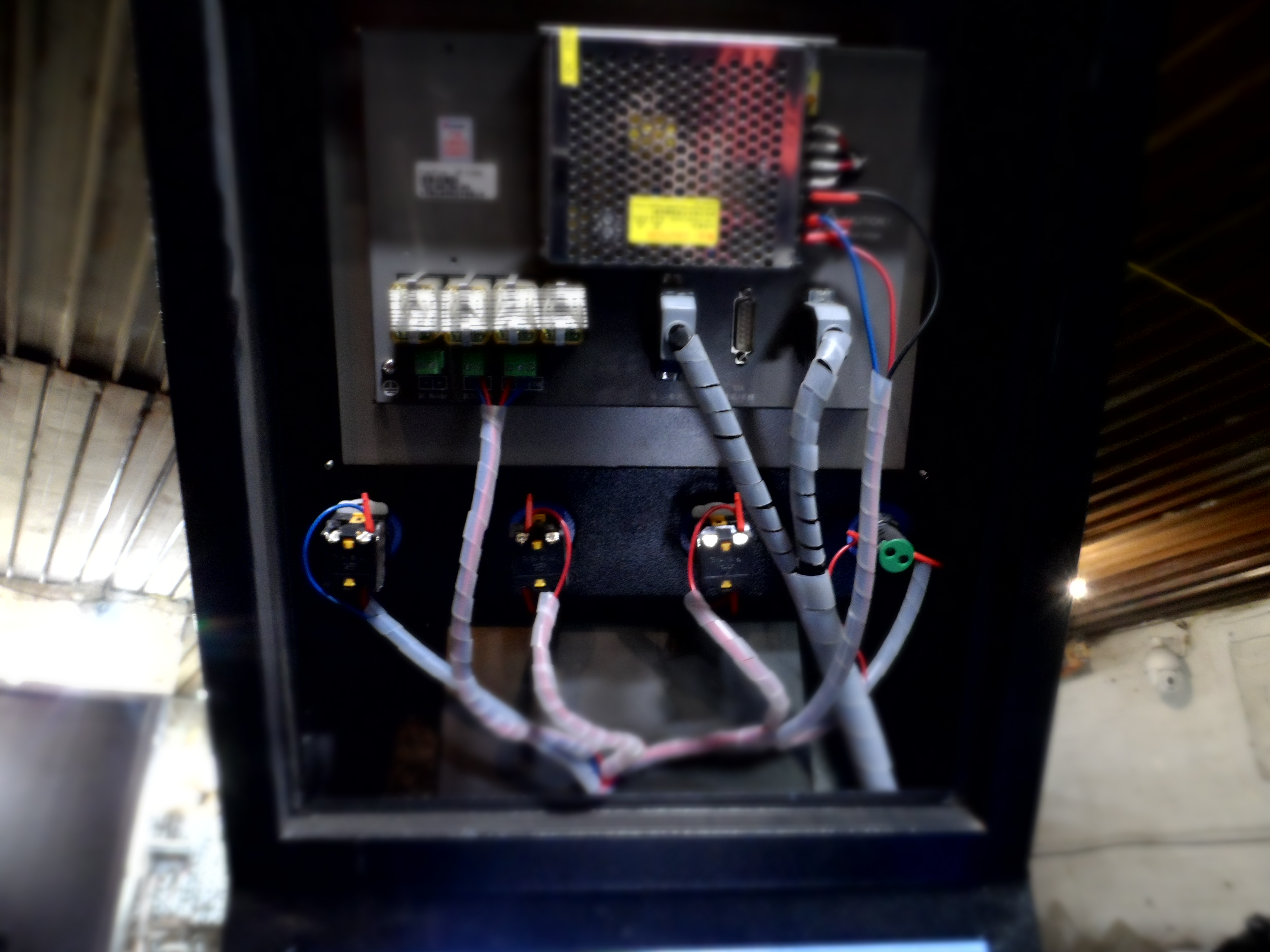

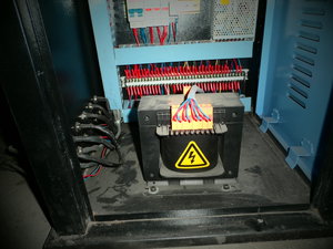

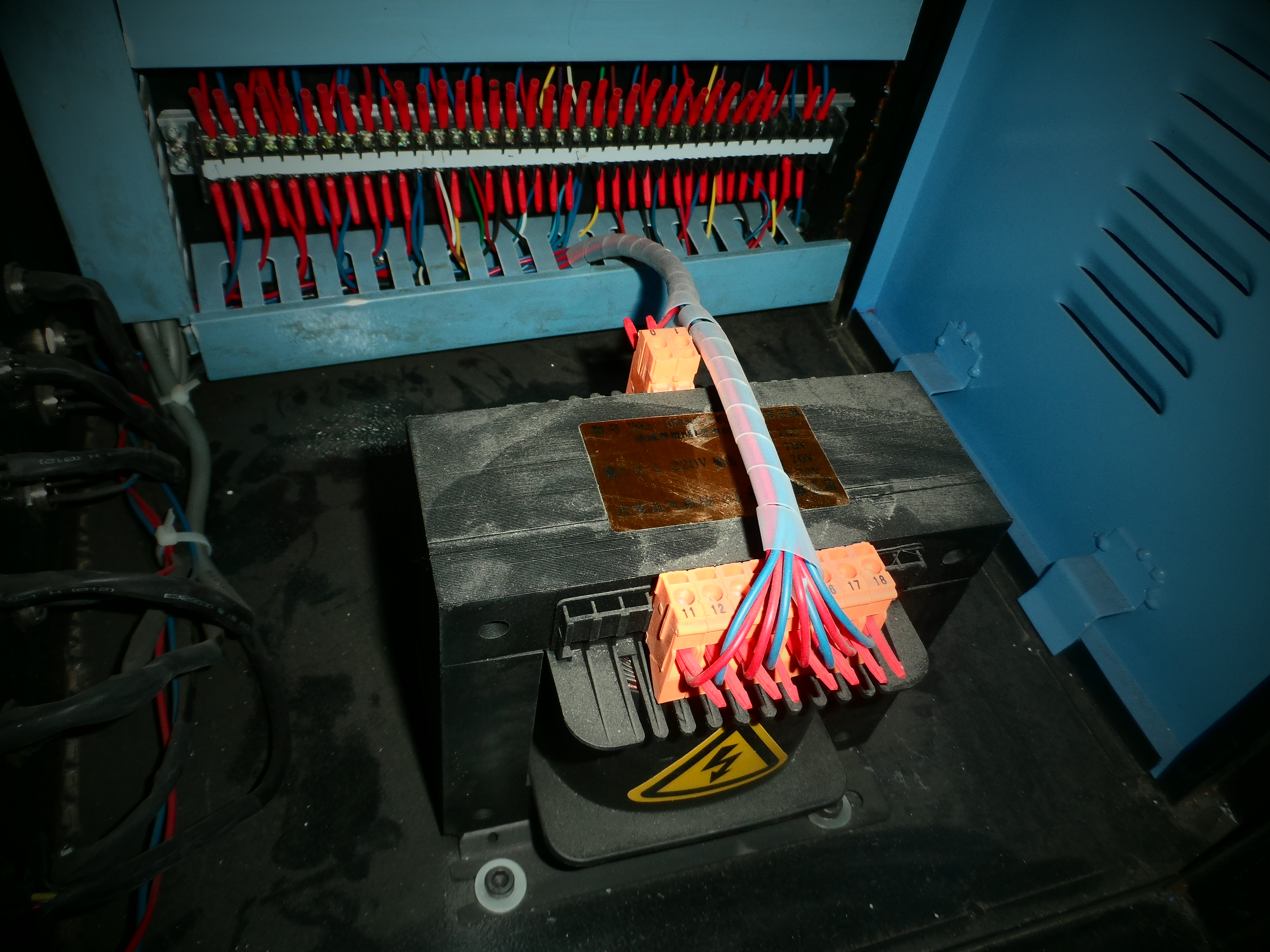

вот обратная сторона стойки пульта
SAM_3922.JPG (10342 просмотра) <a class='original' href='./download/file.php?id=72538&mode=view' target=_blank>Загрузить оригинал (2.4 МБ)</a>
SAM_3923.JPG (10342 просмотра) <a class='original' href='./download/file.php?id=72539&mode=view' target=_blank>Загрузить оригинал (3.05 МБ)</a>
SAM_3924.JPG (10342 просмотра) <a class='original' href='./download/file.php?id=72540&mode=view' target=_blank>Загрузить оригинал (4.34 МБ)</a>
SAM_3925.JPG (10342 просмотра) <a class='original' href='./download/file.php?id=72541&mode=view' target=_blank>Загрузить оригинал (4.48 МБ)</a>
SAM_3926.JPG (10342 просмотра) <a class='original' href='./download/file.php?id=72542&mode=view' target=_blank>Загрузить оригинал (4.44 МБ)</a>
SAM_3927.JPG (10342 просмотра) <a class='original' href='./download/file.php?id=72543&mode=view' target=_blank>Загрузить оригинал (4.43 МБ)</a>
SAM_3928.JPG (10342 просмотра) <a class='original' href='./download/file.php?id=72544&mode=view' target=_blank>Загрузить оригинал (4.41 МБ)</a>
SAM_3929.JPG (10342 просмотра) <a class='original' href='./download/file.php?id=72545&mode=view' target=_blank>Загрузить оригинал (4.48 МБ)</a>

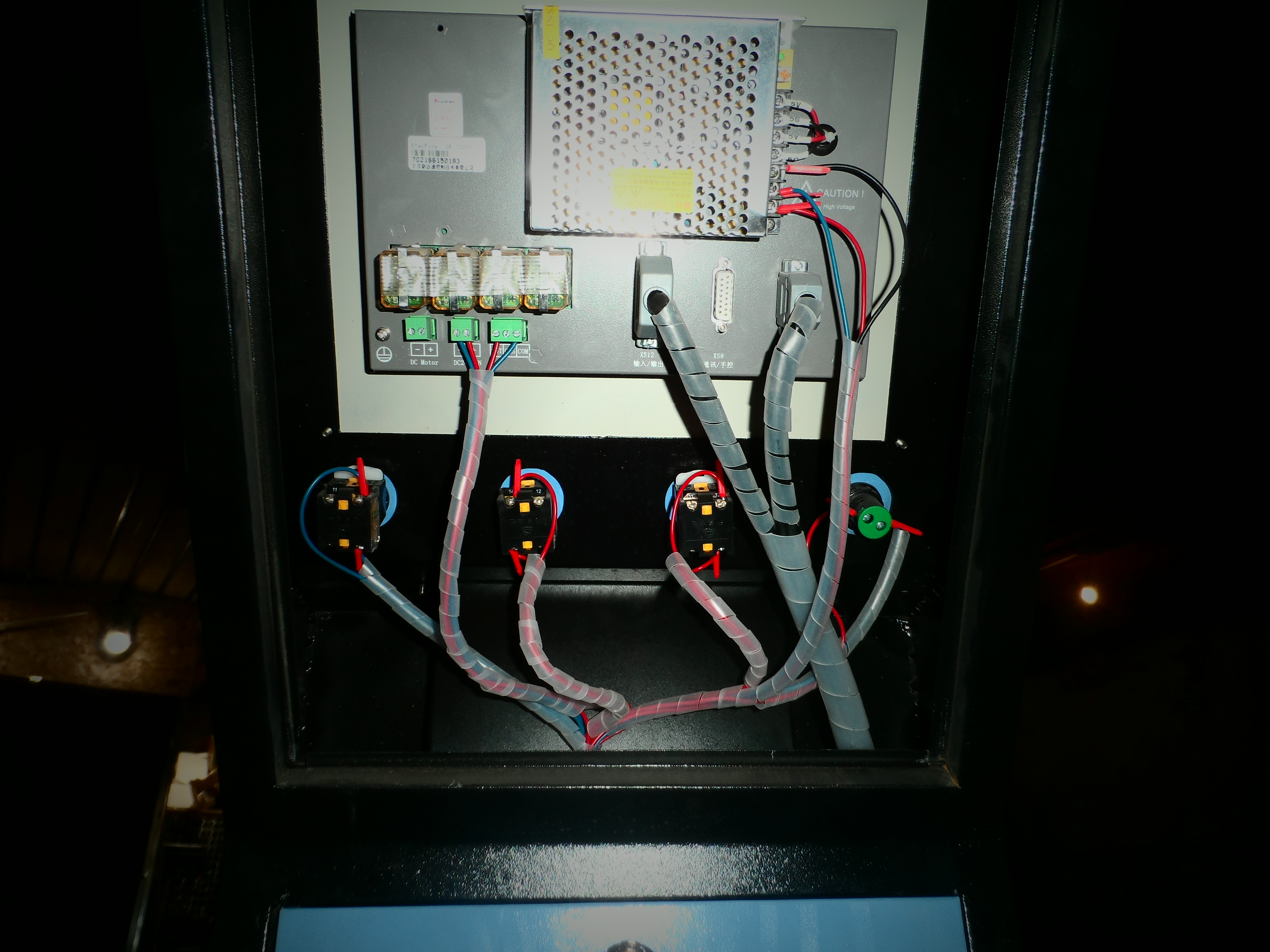

Сообщения: 34042

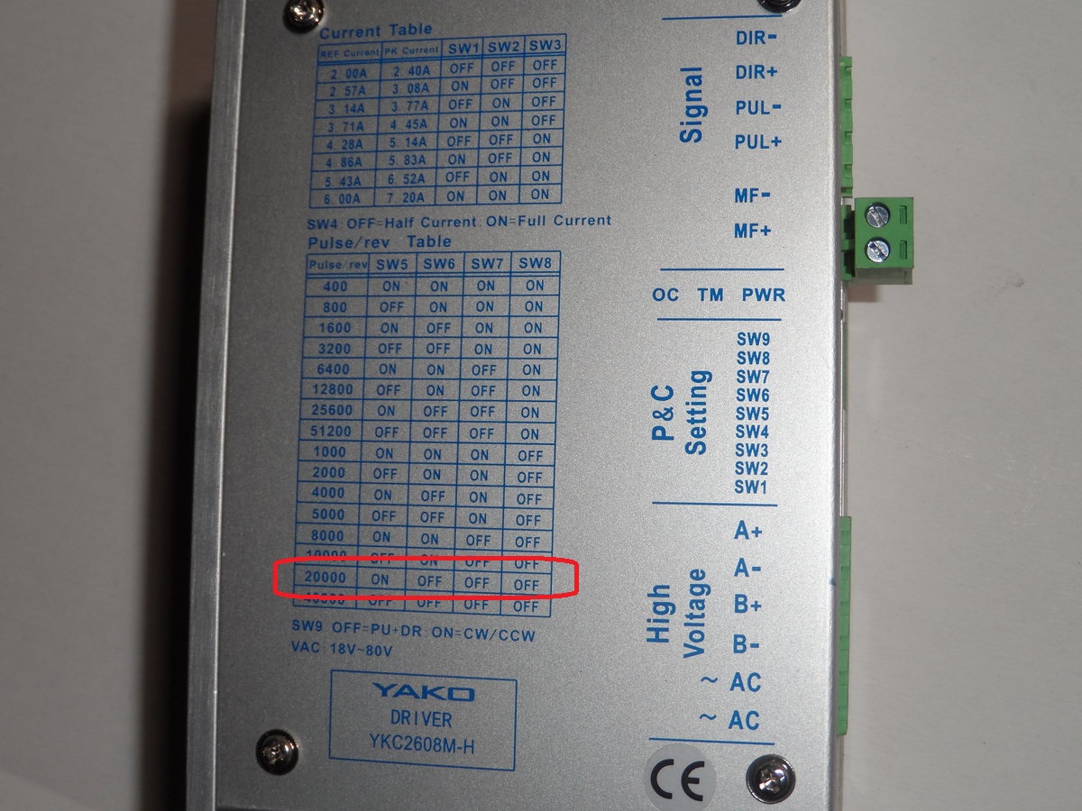

sandro, берешь записываешь на бАмажку в каком положении джамперы на шаговых драйверах(4ре серебристых коробочек). На джамперах есть цифры и on/off. На корпусе драйва должна быть таблица. В зависимости от состояния джамперов устанавливается дробление шага. Твоя задача посмотреть как стоят джамперы и какому числу в таблице это соответствует ;)

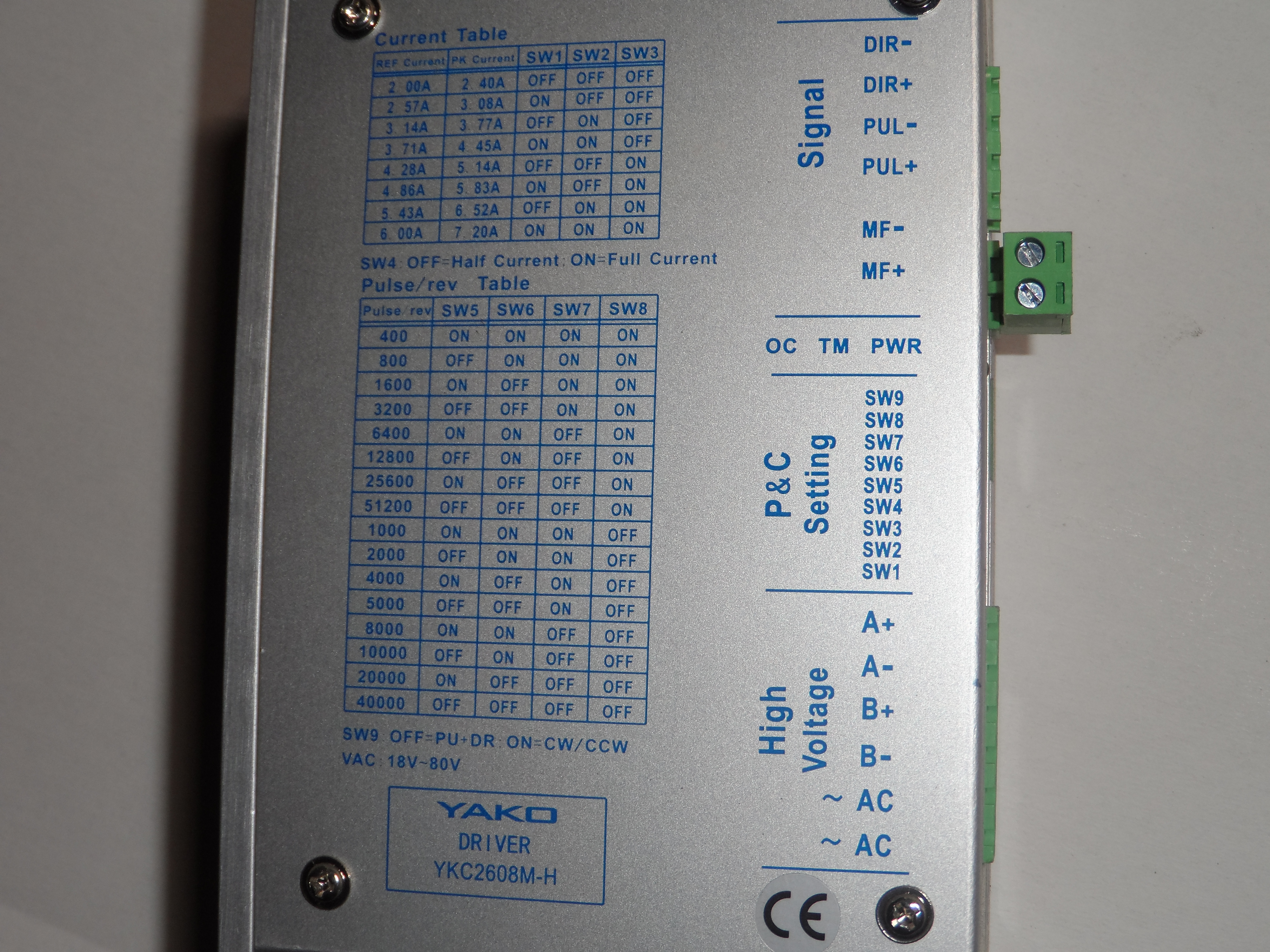

вот эти джамперы
драйвера.jpg (10340 просмотров) <a class='original' href='./download/file.php?id=72547&mode=view' target=_blank>Загрузить оригинал (1.78 МБ)</a>
Сообщения: 22776
да
Сообщения: 34042
sandro писал(а):вот эти джамперы
Джамперы скорее всего будут стоять везде одинаково. Хватит на одном.

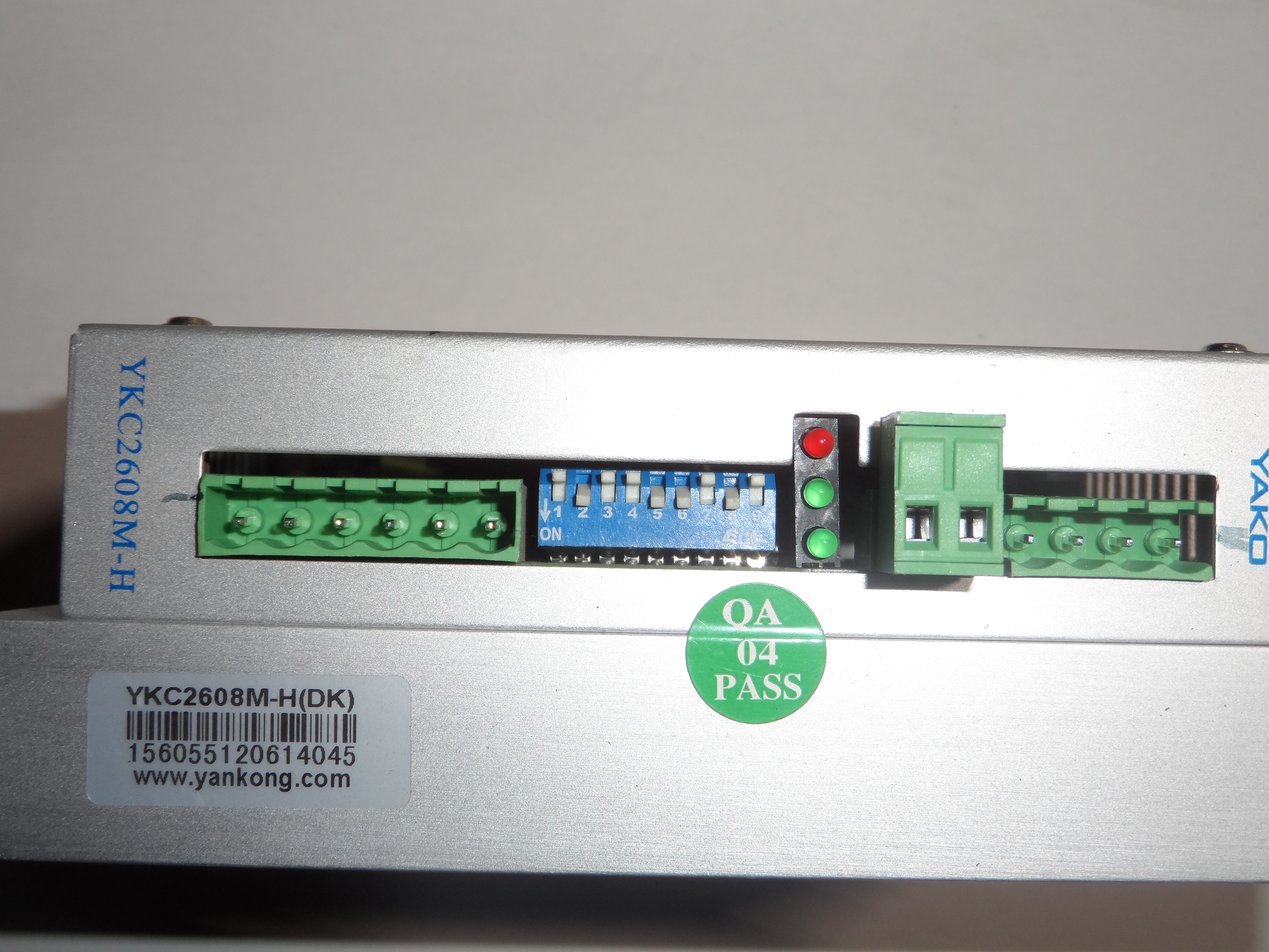

вот фото драйвера
SAM_3933.JPG (10325 просмотров) <a class='original' href='./download/file.php?id=72548&mode=view' target=_blank>Загрузить оригинал (5.89 МБ)</a>
SAM_3934.JPG (10325 просмотров) <a class='original' href='./download/file.php?id=72549&mode=view' target=_blank>Загрузить оригинал (6.82 МБ)</a>
sandro
Сообщения: 32
Зарегистрирован: 17 фев 2016, 11:28
Откуда: Казахстан, Караганда
Сообщение sandro »
какой джампер изменить чтоб настроить фактические с введенными размерами?

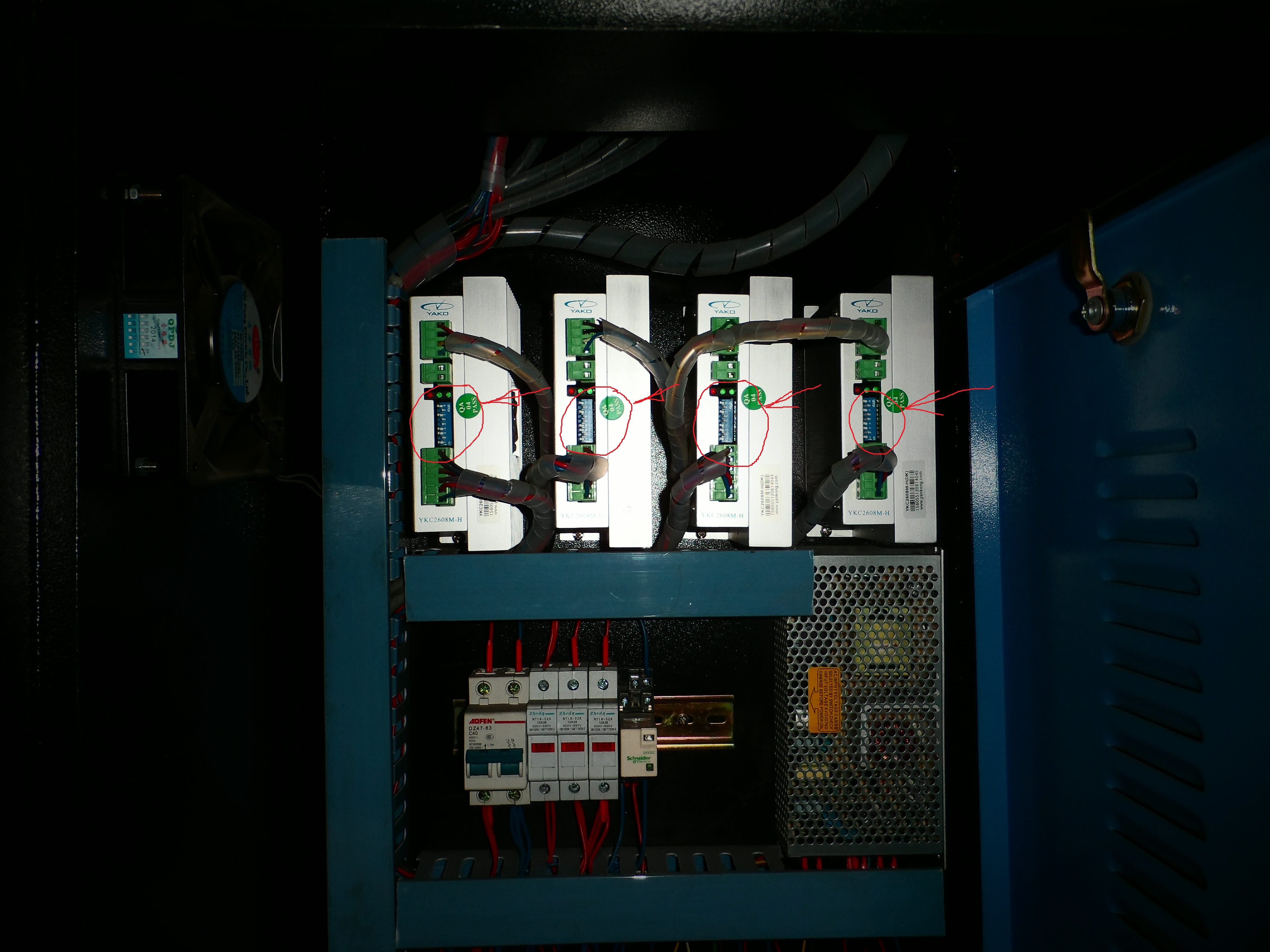

Сообщения: 34042
Так джамперы поставь на всех драйверах.
Станок выключаешь, переключаешь и пробуешь.

а скажите пожалуйста как вы эти значения рассчитали? Откуда взяли неизвестные?
Сообщения: 34042
По переключателям стоит 6400, нужно чтобы станок в 3 раза меньше проезжал 6400*3 самое близко то что нарисовал. Если резать будет не точно, то тогда только в том контроллере(компе) ковыряться ;)

Сообщение sandro »
вы имеете ввиду пульт-стойка STARFIRE? так у меня там сплошные крякозяблики((((( сегодня связался с заводом изготовителем так они ссылаются на поставщика программного обеспечения что они корявую прогу поставили и ответы получим только после окончания Нового года и прихода весны!!!!! тобишь 23 февраля((((( прошу их чтоб выслали видеоролик по настройке пусть даже на китайском но с моей программой так они прислали мне видео с загрузкой библиотечного контура и вывод на резку(((( а это и мы умеем(((((
