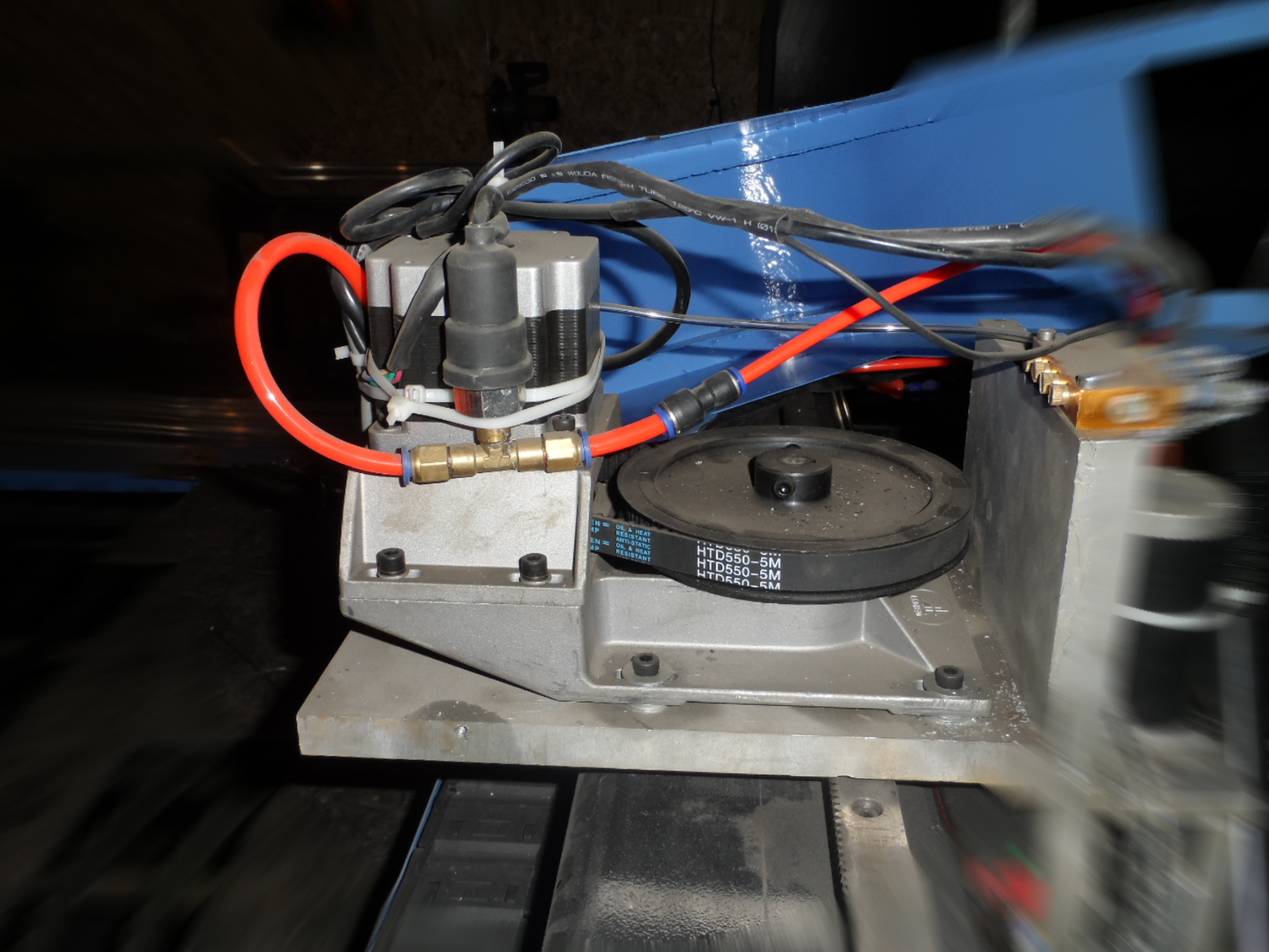

это я снял защиту и сделал фото
ось Y (10732 просмотра) <a class='original' href='./download/file.php?id=72521&mode=view' target=_blank>Загрузить оригинал (1.29 МБ)</a>
ось Y
ось Y (10732 просмотра) <a class='original' href='./download/file.php?id=72522&mode=view' target=_blank>Загрузить оригинал (1.42 МБ)</a>
ось Y
ось Y (10732 просмотра) <a class='original' href='./download/file.php?id=72523&mode=view' target=_blank>Загрузить оригинал (1.63 МБ)</a>
ось Y
ось Y (10732 просмотра) <a class='original' href='./download/file.php?id=72524&mode=view' target=_blank>Загрузить оригинал (1.55 МБ)</a>
ось Y
ось Y (10732 просмотра) <a class='original' href='./download/file.php?id=72525&mode=view' target=_blank>Загрузить оригинал (1.41 МБ)</a>
ось Y

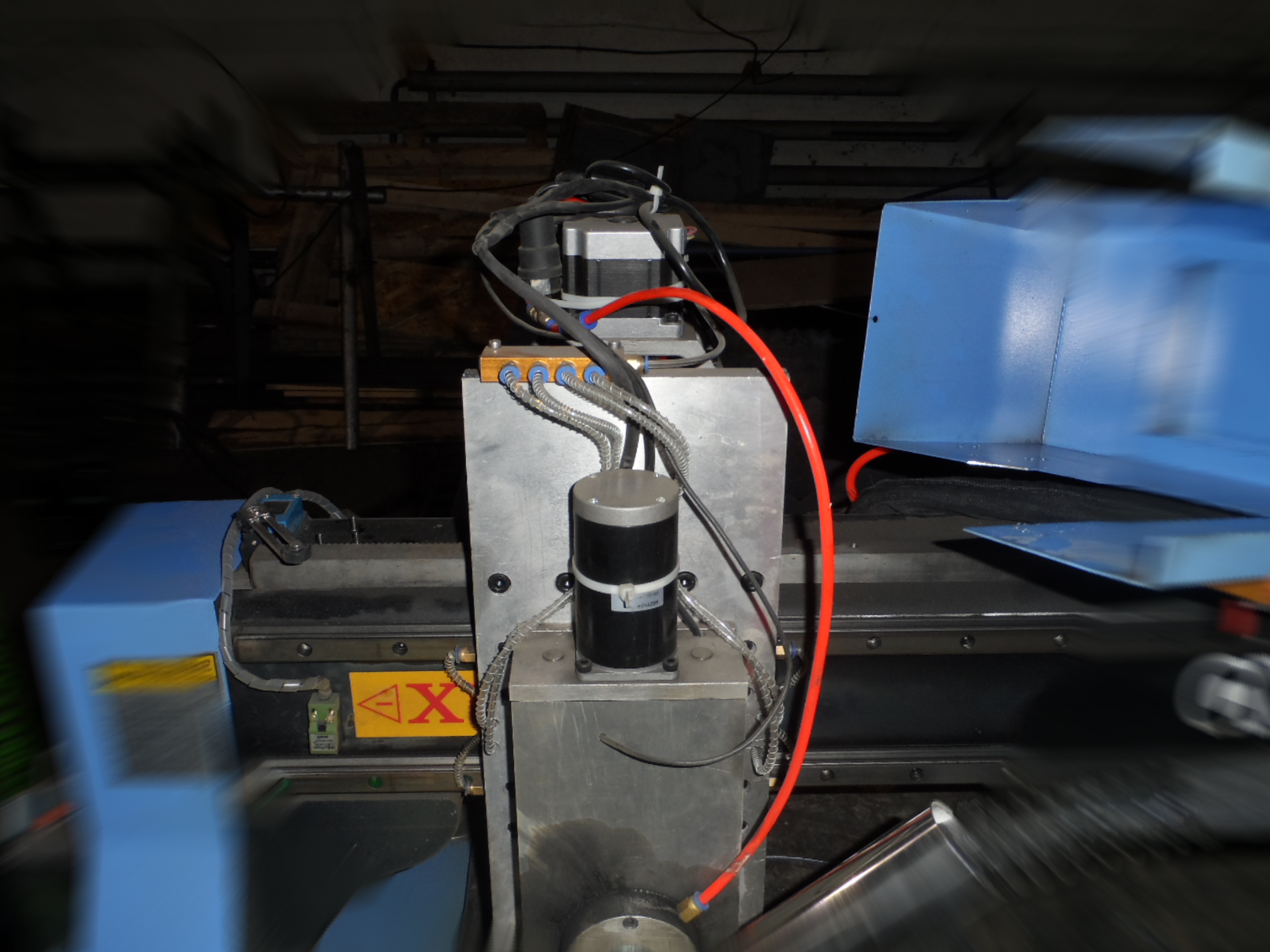

это ось Х
SAM_3889.JPG (10726 просмотров) <a class='original' href='./download/file.php?id=72526&mode=view' target=_blank>Загрузить оригинал (1.41 МБ)</a>
SAM_3890.JPG (10726 просмотров) <a class='original' href='./download/file.php?id=72527&mode=view' target=_blank>Загрузить оригинал (1.37 МБ)</a>
SAM_3891.JPG (10726 просмотров) <a class='original' href='./download/file.php?id=72528&mode=view' target=_blank>Загрузить оригинал (1.4 МБ)</a>
SAM_3892.JPG (10726 просмотров) <a class='original' href='./download/file.php?id=72529&mode=view' target=_blank>Загрузить оригинал (1.39 МБ)</a>
SAM_3894.JPG (10726 просмотров) <a class='original' href='./download/file.php?id=72530&mode=view' target=_blank>Загрузить оригинал (1.39 МБ)</a>
SAM_3897.JPG (10726 просмотров) <a class='original' href='./download/file.php?id=72531&mode=view' target=_blank>Загрузить оригинал (1.56 МБ)</a>
SAM_3898.JPG (10726 просмотров) <a class='original' href='./download/file.php?id=72532&mode=view' target=_blank>Загрузить оригинал (1.49 МБ)</a>
SAM_3899.JPG (10726 просмотров) <a class='original' href='./download/file.php?id=72533&mode=view' target=_blank>Загрузить оригинал (1.52 МБ)</a>
SAM_3901.JPG (10726 просмотров) <a class='original' href='./download/file.php?id=72534&mode=view' target=_blank>Загрузить оригинал (1.33 МБ)</a>
SAM_3903.JPG (10726 просмотров) <a class='original' href='./download/file.php?id=72535&mode=view' target=_blank>Загрузить оригинал (1.31 МБ)</a>
SAM_3908.JPG (10726 просмотров) <a class='original' href='./download/file.php?id=72536&mode=view' target=_blank>Загрузить оригинал (1.3 МБ)</a>
SAM_3909.JPG (10726 просмотров) <a class='original' href='./download/file.php?id=72537&mode=view' target=_blank>Загрузить оригинал (1.29 МБ)</a>

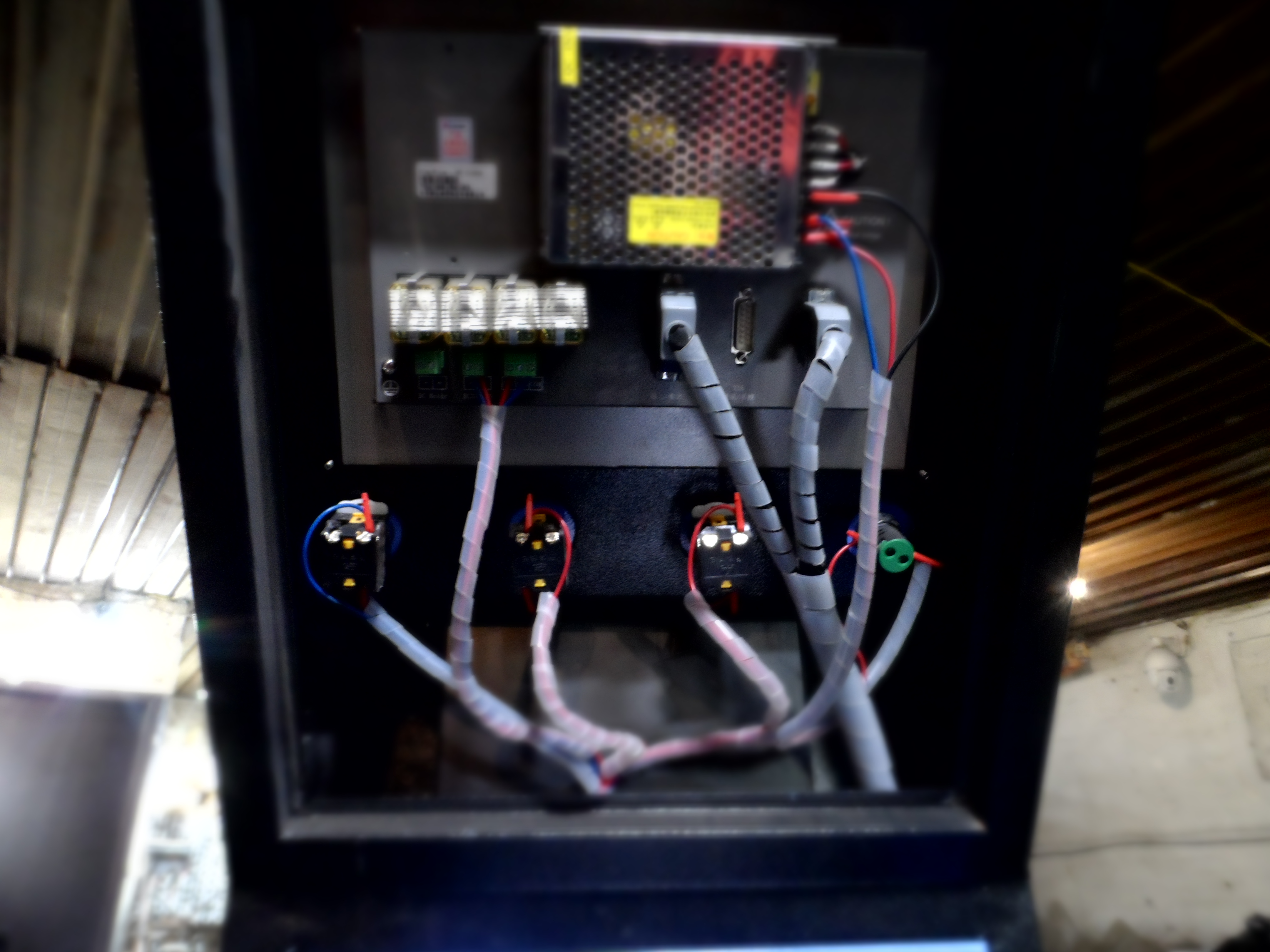

Re: ПЛАЗМорезный станок (КИТАЙ) SF-2100-AH Нужна помошь
Просил фото ящика, где драйвера стоят.
По фоткам это не сервы, а шаговики. Нужны фото ящика с электроникой.

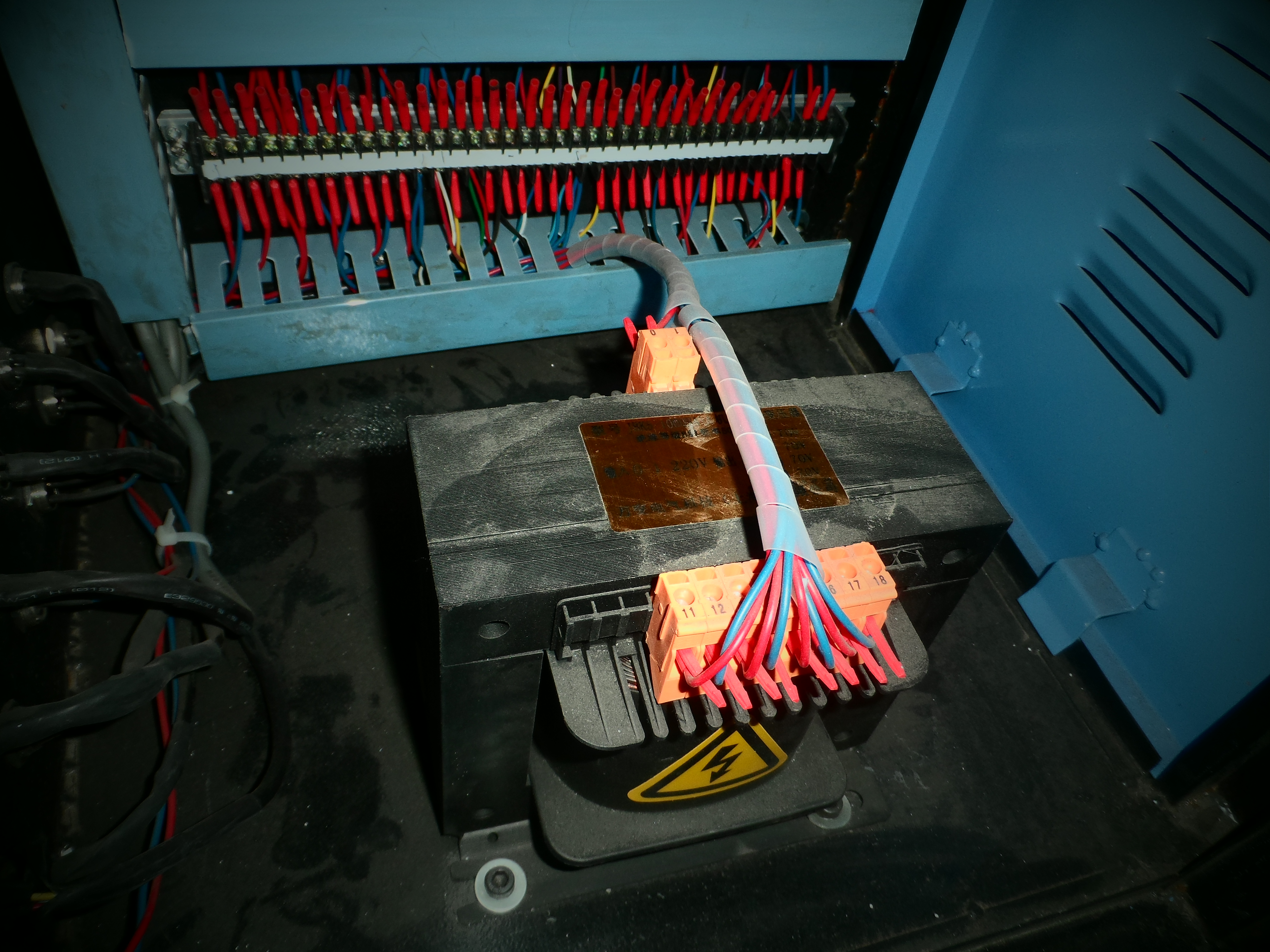

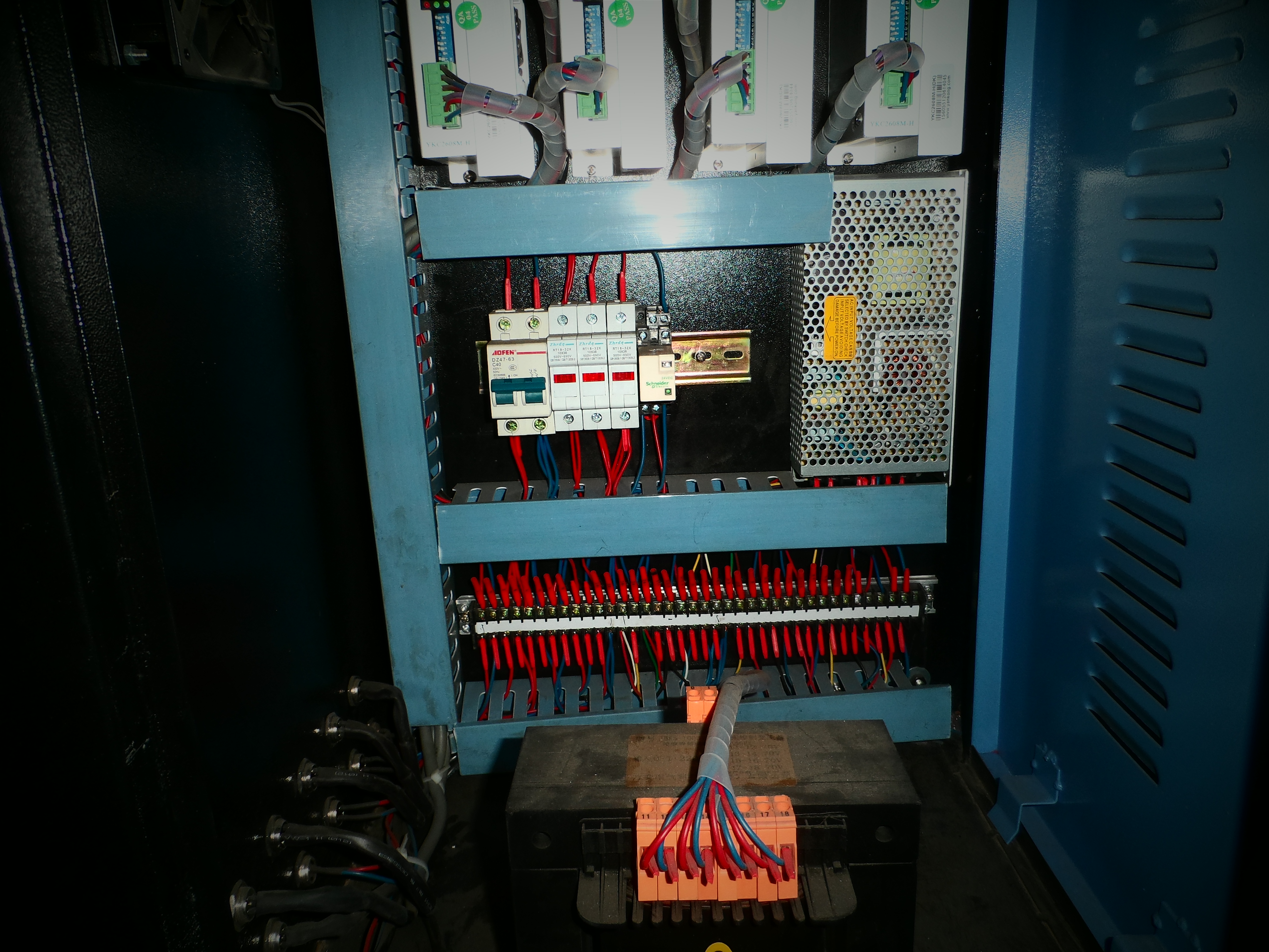

вот обратная сторона стойки пульта
SAM_3922.JPG (10702 просмотра) <a class='original' href='./download/file.php?id=72538&mode=view' target=_blank>Загрузить оригинал (2.4 МБ)</a>
SAM_3923.JPG (10702 просмотра) <a class='original' href='./download/file.php?id=72539&mode=view' target=_blank>Загрузить оригинал (3.05 МБ)</a>
SAM_3924.JPG (10702 просмотра) <a class='original' href='./download/file.php?id=72540&mode=view' target=_blank>Загрузить оригинал (4.34 МБ)</a>
SAM_3925.JPG (10702 просмотра) <a class='original' href='./download/file.php?id=72541&mode=view' target=_blank>Загрузить оригинал (4.48 МБ)</a>
SAM_3926.JPG (10702 просмотра) <a class='original' href='./download/file.php?id=72542&mode=view' target=_blank>Загрузить оригинал (4.44 МБ)</a>
SAM_3927.JPG (10702 просмотра) <a class='original' href='./download/file.php?id=72543&mode=view' target=_blank>Загрузить оригинал (4.43 МБ)</a>
SAM_3928.JPG (10702 просмотра) <a class='original' href='./download/file.php?id=72544&mode=view' target=_blank>Загрузить оригинал (4.41 МБ)</a>
SAM_3929.JPG (10702 просмотра) <a class='original' href='./download/file.php?id=72545&mode=view' target=_blank>Загрузить оригинал (4.48 МБ)</a>
sandro, берешь записываешь на бАмажку в каком положении джамперы на шаговых драйверах(4ре серебристых коробочек). На джамперах есть цифры и on/off. На корпусе драйва должна быть таблица. В зависимости от состояния джамперов устанавливается дробление шага. Твоя задача посмотреть как стоят джамперы и какому числу в таблице это соответствует ;)
sandro писал(а):вот эти джамперы
Джамперы скорее всего будут стоять везде одинаково. Хватит на одном.
