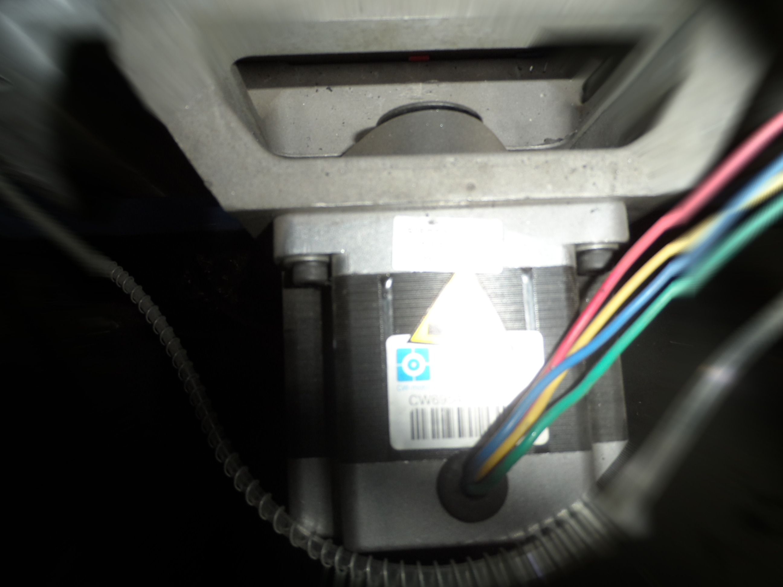

это я снял защиту и сделал фото

Сообщения: 34042
Re: ПЛАЗМорезный станок (КИТАЙ) SF-2100-AH Нужна помошь
Просил фото ящика, где драйвера стоят.
По фоткам это не сервы, а шаговики. Нужны фото ящика с электроникой.
