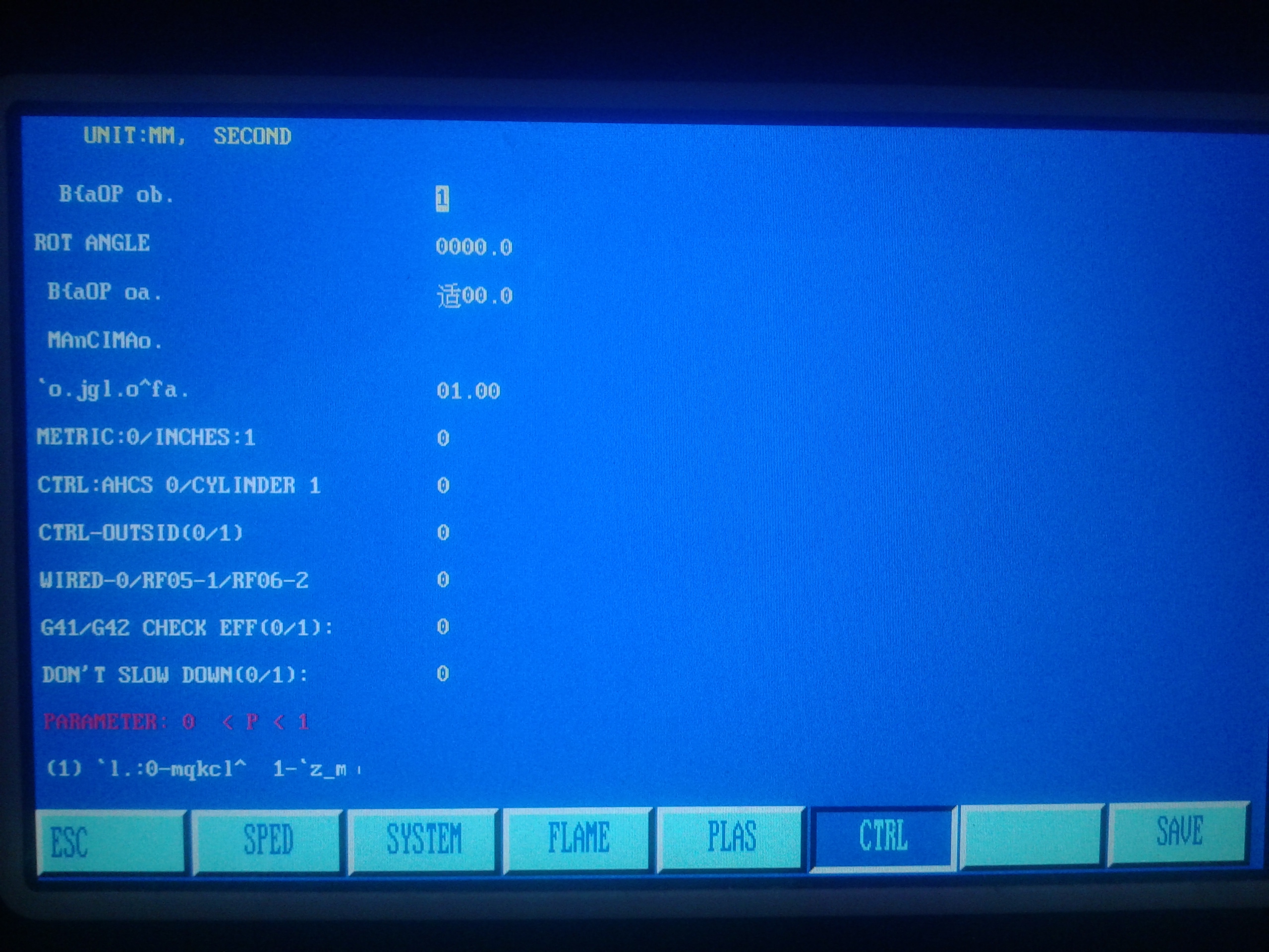

вот фото настроек SETUP. неможем разобраться что и где изменить в настройках параметров.

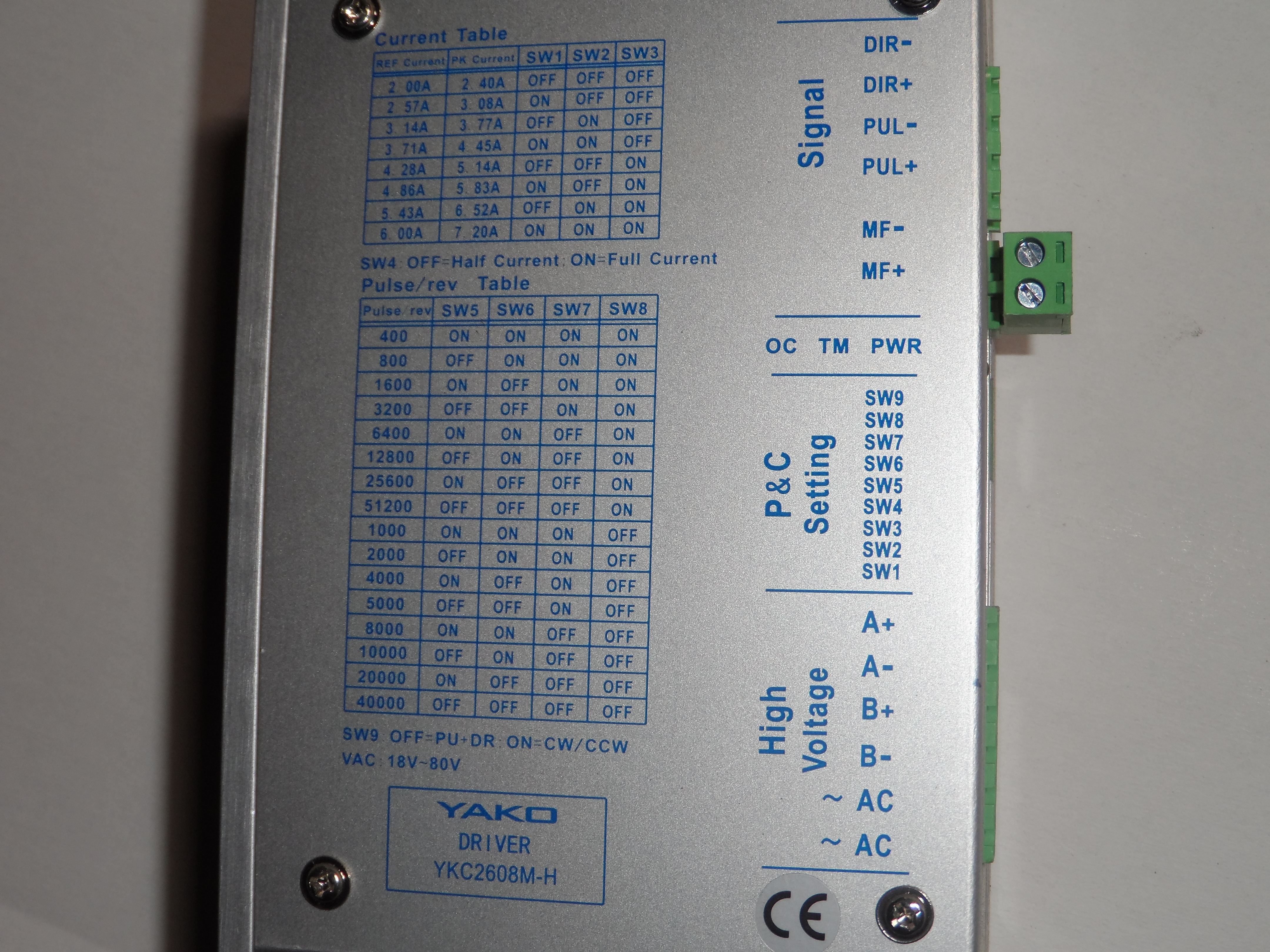

вот фото драйвера
SAM_3933.JPG (10388 просмотров) <a class='original' href='./download/file.php?id=72548&sid=e79fdcd5239c45efdbbd67f693cf8bd5&mode=view' target=_blank>Загрузить оригинал (5.89 МБ)</a>
SAM_3934.JPG (10388 просмотров) <a class='original' href='./download/file.php?id=72549&sid=e79fdcd5239c45efdbbd67f693cf8bd5&mode=view' target=_blank>Загрузить оригинал (6.82 МБ)</a>
sandro
Сообщения: 32
Зарегистрирован: 17 фев 2016, 11:28
Откуда: Казахстан, Караганда
Re: ПЛАЗМорезный станок (КИТАЙ) SF-2100-AH Нужна помошь
Сообщение sandro »
какой джампер изменить чтоб настроить фактические с введенными размерами?
Сообщения: 34042
Так джамперы поставь на всех драйверах.
Станок выключаешь, переключаешь и пробуешь.

а скажите пожалуйста как вы эти значения рассчитали? Откуда взяли неизвестные?
Сообщения: 34042
По переключателям стоит 6400, нужно чтобы станок в 3 раза меньше проезжал 6400*3 самое близко то что нарисовал. Если резать будет не точно, то тогда только в том контроллере(компе) ковыряться ;)
