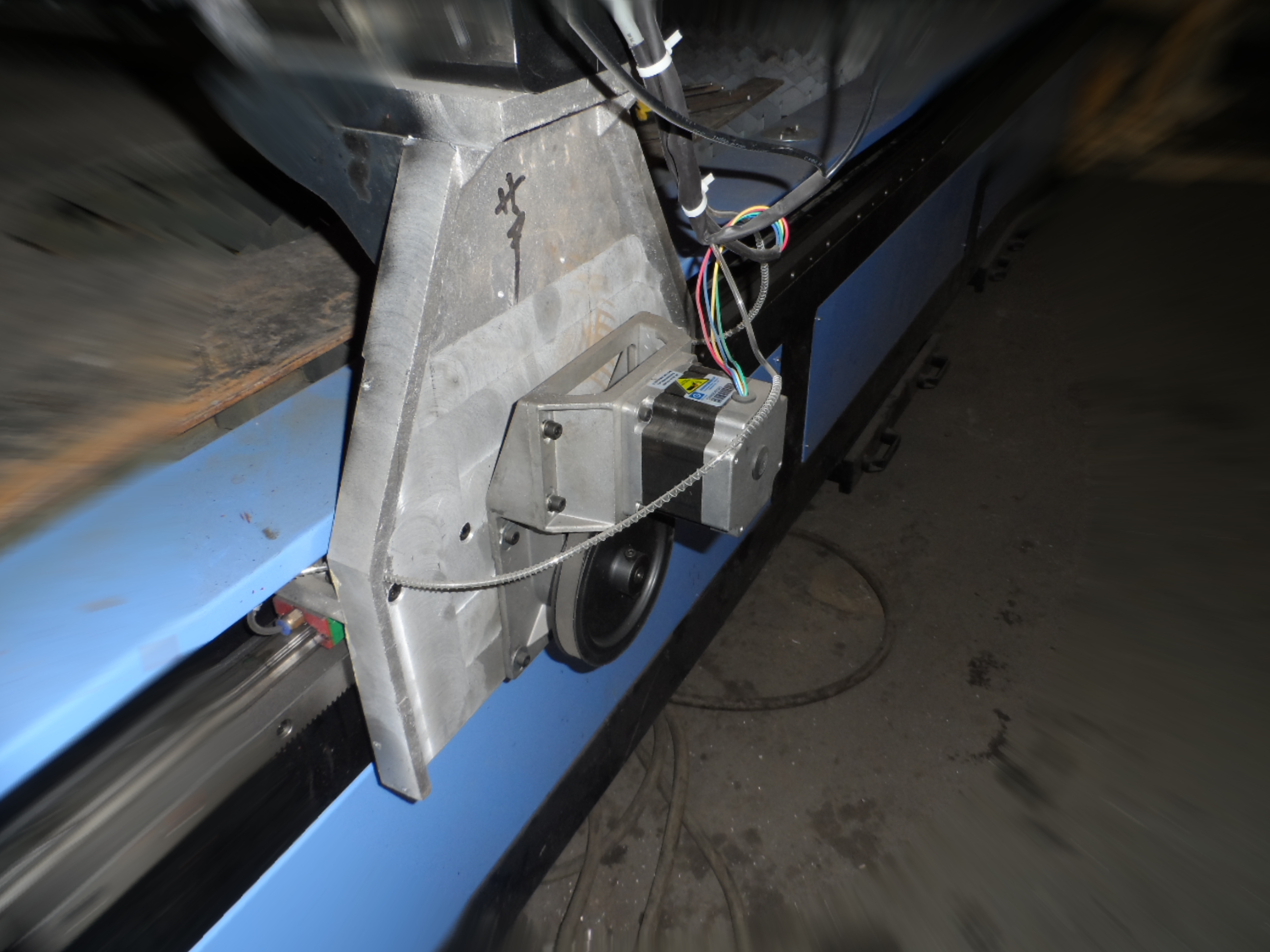

sandro
Сообщения: 32
Зарегистрирован: 17 фев 2016, 11:28
Откуда: Казахстан, Караганда
Re: ПЛАЗМорезный станок (КИТАЙ) SF-2100-AH Нужна помошь
Сообщение sandro »
это я снял защиту и сделал фото
ось Y (10393 просмотра) <a class='original' href='./download/file.php?id=72521&sid=6b4683338c6365ea18d1216d9d43cb77&mode=view' target=_blank>Загрузить оригинал (1.29 МБ)</a>
ось Y
ось Y (10393 просмотра) <a class='original' href='./download/file.php?id=72522&sid=6b4683338c6365ea18d1216d9d43cb77&mode=view' target=_blank>Загрузить оригинал (1.42 МБ)</a>
ось Y
ось Y (10393 просмотра) <a class='original' href='./download/file.php?id=72523&sid=6b4683338c6365ea18d1216d9d43cb77&mode=view' target=_blank>Загрузить оригинал (1.63 МБ)</a>
ось Y
ось Y (10393 просмотра) <a class='original' href='./download/file.php?id=72524&sid=6b4683338c6365ea18d1216d9d43cb77&mode=view' target=_blank>Загрузить оригинал (1.55 МБ)</a>
ось Y
ось Y (10393 просмотра) <a class='original' href='./download/file.php?id=72525&sid=6b4683338c6365ea18d1216d9d43cb77&mode=view' target=_blank>Загрузить оригинал (1.41 МБ)</a>
ось Y

Сообщения: 34042
Просил фото ящика, где драйвера стоят.
По фоткам это не сервы, а шаговики. Нужны фото ящика с электроникой.

Сообщения: 34042
sandro, берешь записываешь на бАмажку в каком положении джамперы на шаговых драйверах(4ре серебристых коробочек). На джамперах есть цифры и on/off. На корпусе драйва должна быть таблица. В зависимости от состояния джамперов устанавливается дробление шага. Твоя задача посмотреть как стоят джамперы и какому числу в таблице это соответствует ;)
