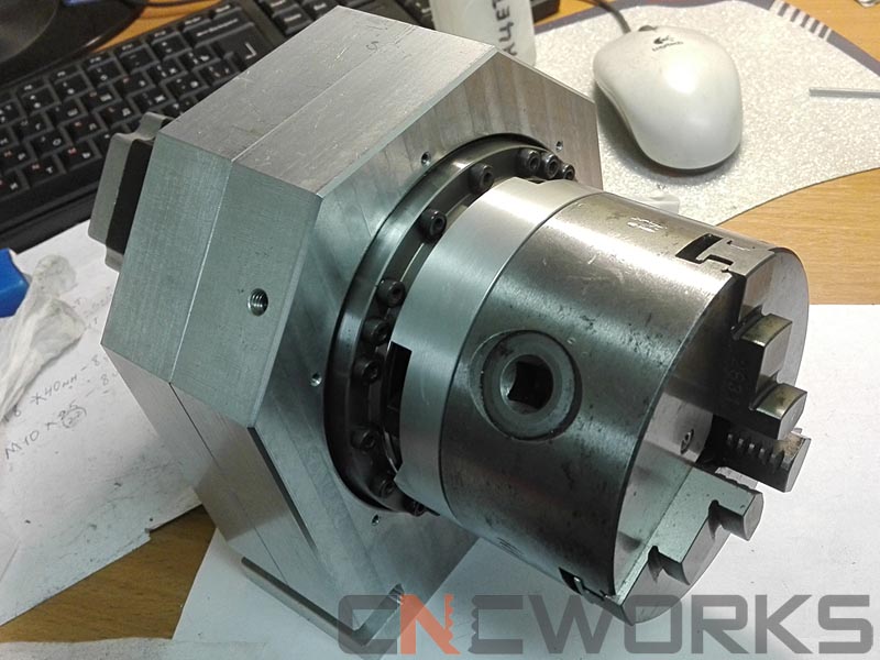

Всем привет.
Нашел немного время что бы поделится с Вами своей работой, возможно для кого даже опытом...
Выношу на суд версию своей поворотной оси (A-axis), наверно кому-то покажется ничего особенного, но для меня было не мало вопросов когда решил сделать её.
В этой теме постараюсь подробно описать процесс постройки с фотоотчетам.
Итак, долго думал делать на ремне или на редукторе, но большинство плюсов конечно у волнового редуктора.
Основные плюсы:
- компактность
- точность позиционирования
- большое передаточное число
- немного проще чем на ремне
После изучения темы Nic1 (4 поворотная ось), за что ему большое спасибо!, был куплен волновой редуктор Harmonic drive 32-80 с большим перекрестным подшипником.
Поясню, Harmonic drive 32 - это типо размер редуктора, 80 - передаточное отношение 1:80
вот он:

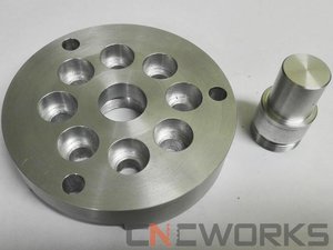

1.jpg (8273 просмотра) <a class='original' href='./download/file.php?id=72345&mode=view' target=_blank>Загрузить оригинал (64.36 КБ)</a>

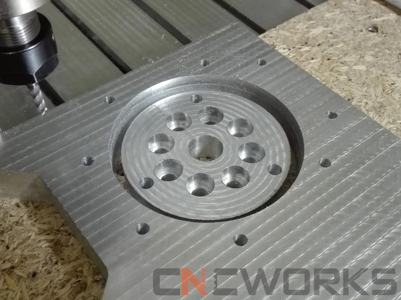

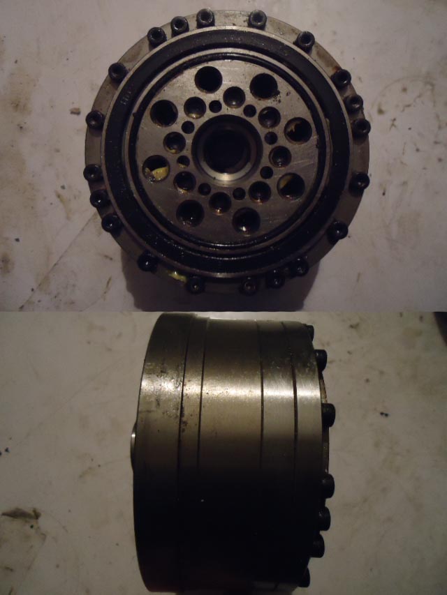

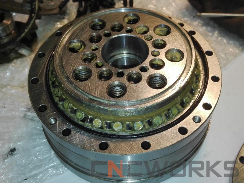

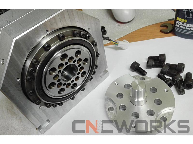

Т.к. редуктор был БУ, после его покупки естественно появилось желание перебрать его. Вот как выгляди подшипник с перекрестными роликами:
IMG_20151105_141710.jpg (8268 просмотров) <a class='original' href='./download/file.php?id=72346&mode=view' target=_blank>Загрузить оригинал (122.53 КБ)</a>

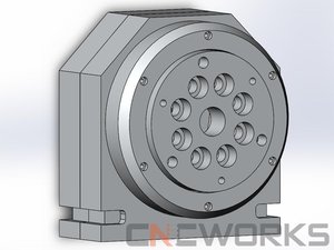

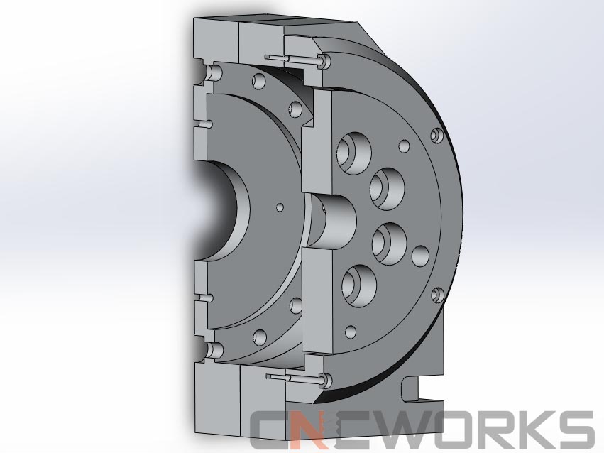

Задача была сделать из материала который был (плита 30мм Д16)
Пару дней пришлось потратить на проектирование:
Untitled-1.jpg (8258 просмотров) <a class='original' href='./download/file.php?id=72353&mode=view' target=_blank>Загрузить оригинал (73.09 КБ)</a>
Untitled-2.jpg (8258 просмотров) <a class='original' href='./download/file.php?id=72354&mode=view' target=_blank>Загрузить оригинал (61.62 КБ)</a>

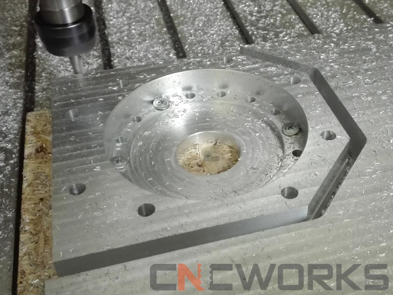

И как говорится понеслась:

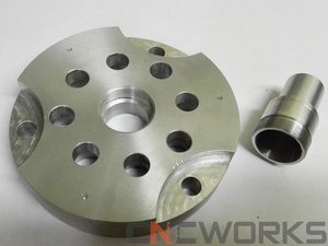

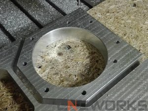

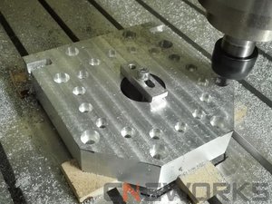

IMG_20160129_125737.jpg (8256 просмотров) <a class='original' href='./download/file.php?id=72355&mode=view' target=_blank>Загрузить оригинал (71.26 КБ)</a>
IMG_20160129_172156.jpg (8256 просмотров) <a class='original' href='./download/file.php?id=72356&mode=view' target=_blank>Загрузить оригинал (111.73 КБ)</a>
IMG_20160201_173243.jpg (8256 просмотров) <a class='original' href='./download/file.php?id=72357&mode=view' target=_blank>Загрузить оригинал (97.69 КБ)</a>
IMG_20160201_185010.jpg (8256 просмотров) <a class='original' href='./download/file.php?id=72358&mode=view' target=_blank>Загрузить оригинал (134.33 КБ)</a>
IMG_20160202_154313.jpg (8256 просмотров) <a class='original' href='./download/file.php?id=72359&mode=view' target=_blank>Загрузить оригинал (128.88 КБ)</a>

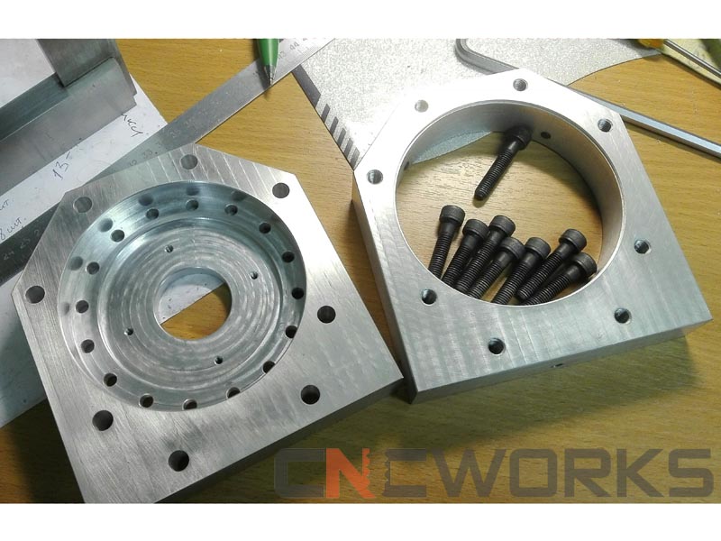

Первые детальки практически готовы:
IMG_20160203_134324.jpg (8256 просмотров) <a class='original' href='./download/file.php?id=72360&mode=view' target=_blank>Загрузить оригинал (104.7 КБ)</a>

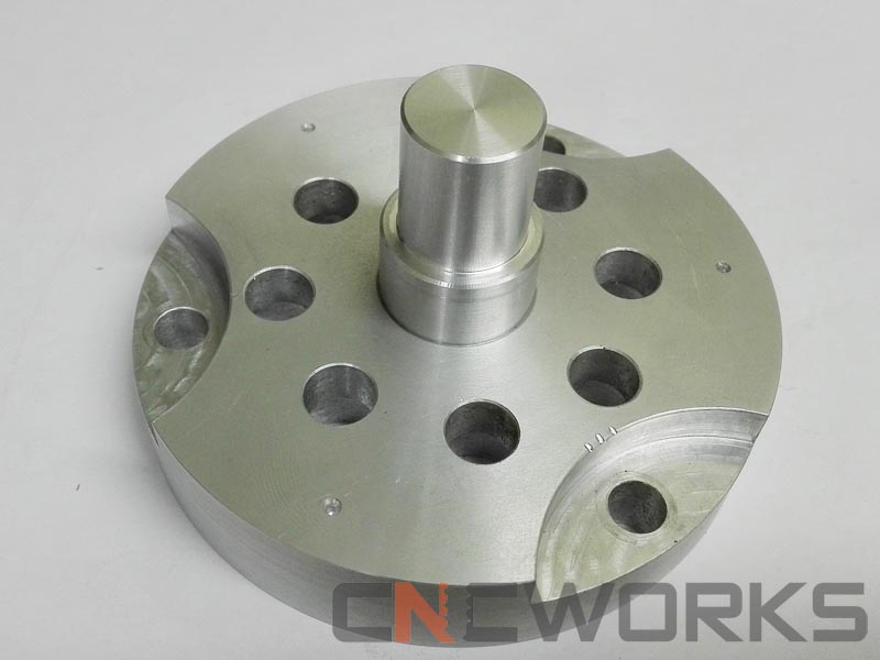

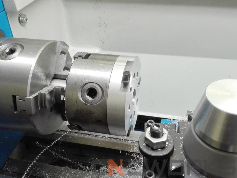

Точим планшайбу.
Для получения наименьшего биения патрона на поворотной оси, планшайба протачивается, торцуется сразу на патроне.
IMG_20160205_151140.jpg (8251 просмотр) <a class='original' href='./download/file.php?id=72363&mode=view' target=_blank>Загрузить оригинал (77.54 КБ)</a>
Т.к. в самом редукторе есть отверстие 20мм и в токарном патроне 20мм пришлось немного поковыряться с изготовлением планшайбы.
Данная конструкция возникла по двум причинам:
- устройство редуктора такая, что через центральное отверстие стружка будет попадать внутрь редуктора, это не допустимо!
- Хотелось не ограничиваться глубиной проходного отверстия в патроне
IMG_20160205_184532.jpg (8251 просмотр) <a class='original' href='./download/file.php?id=72364&mode=view' target=_blank>Загрузить оригинал (68.34 КБ)</a>
IMG_20160205_184548.jpg (8251 просмотр) <a class='original' href='./download/file.php?id=72365&mode=view' target=_blank>Загрузить оригинал (65.82 КБ)</a>
IMG_20160205_184616.jpg (8251 просмотр) <a class='original' href='./download/file.php?id=72366&mode=view' target=_blank>Загрузить оригинал (57.88 КБ)</a>

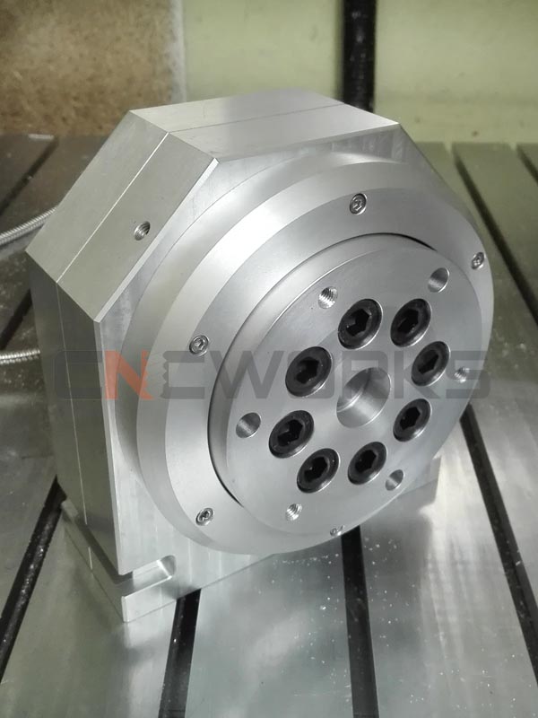

Сборка:
IMG_20160205_190648.jpg (8250 просмотров) <a class='original' href='./download/file.php?id=72373&mode=view' target=_blank>Загрузить оригинал (98.05 КБ)</a>
Токарный патрон поляк, Bison 100mm с индексом В (высокоточный)
IMG_20160205_191258.jpg (8250 просмотров) <a class='original' href='./download/file.php?id=72374&mode=view' target=_blank>Загрузить оригинал (100.6 КБ)</a>
Благодаря высокому качеству железок и технологии сборки\обработки получилось добиться биения не более +\- 0,006
IMG_20160208_194128.jpg (8250 просмотров) <a class='original' href='./download/file.php?id=72375&mode=view' target=_blank>Загрузить оригинал (70.04 КБ)</a>
IMG_20160219_182905.jpg (7948 просмотров) <a class='original' href='./download/file.php?id=73164&mode=view' target=_blank>Загрузить оригинал (80.04 КБ)</a>

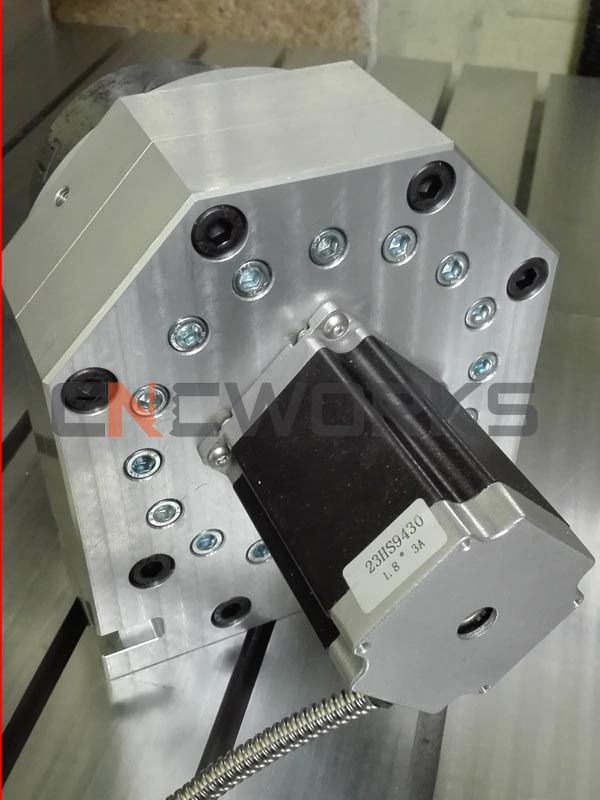

Забыл написать главное, приводом для редуктора служит шаговый двигатель размер NEMA23. :stepper: :stepper:
Просьба помидорами не кидаться, это моя первая поворотная ось ;)
Но критику тоже хочется услышать)
п.с. видео теста добавил, см. на второй странице

gerka писал(а):приводом для редуктора служит шаговый двигатель размер NEMA23.
А как двигатель с гармоником соединили, у вас гармоник с компенсатором несоосности?

savo писал(а):А как двигатель с гармоником соединили,
Отличный вопрос, думал что не скоро спросят, там есть одна хитрость, постараюсь фото сделать.
savo писал(а):гармоник с компенсатором несоосности?
Да, Верно.

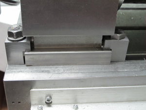

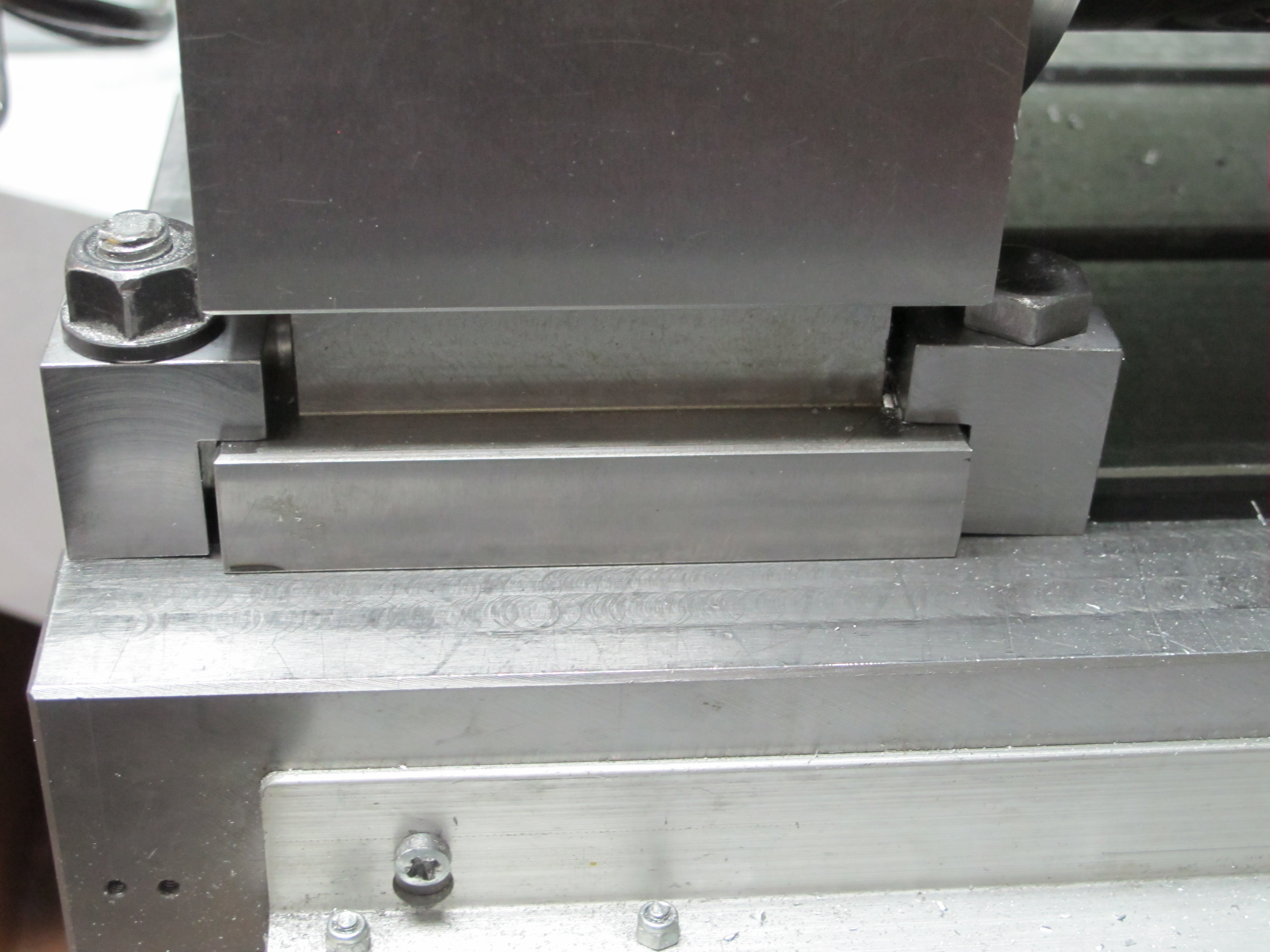

Ну хз , работать на Оц с таким люфтом это не есть гуд
должны раньше менять
такие прижимы применяю , сделаны под размер , очень удобные и держат капитально
IMG_0011[1].JPG (8041 просмотр) <a class='original' href='./download/file.php?id=72501&mode=view' target=_blank>Загрузить оригинал (1.68 МБ)</a>
