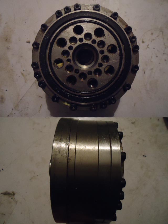

Итак, долго думал делать на ремне или на редукторе, но большинство плюсов конечно у волнового редуктора.
Основные плюсы:
- компактность
- точность позиционирования
- большое передаточное число
- немного проще чем на ремне
После изучения темы Nic1 (4 поворотная ось), за что ему большое спасибо!, был куплен волновой редуктор Harmonic drive 32-80 с большим перекрестным подшипником.
Поясню, Harmonic drive 32 - это типо размер редуктора, 80 - передаточное отношение 1:80
вот он:
1.jpg (8497 просмотров) <a class='original' href='./download/file.php?id=72345&mode=view' target=_blank>Загрузить оригинал (64.36 КБ)</a>

Есть пару вопросов:
1. В какую сумму обошелся редуктор?
2. Делал или собираешь делать ответку к поворотке, т.е. заднюю бабку?

1. редуктор покупал около 6 мес. назад. помог знакомый привезти из китая. цена была минимум в два раза дешевле рыночной - около 10000р. с доставкой - поэтому и купил его.
2. бабку делать буду, но позже, сейчас надобности пока нет в ней.

Бармалей писал(а):Какой люфт получился?
Люфт померить нечем, но волновые редукторы этим и славятся что там люфты "секундные" - а ушатать такой редуктор крайне сложно..
cncworks
Re: Поворотная ось на волновом редукторе (Harmonic drive)
gerka писал(а):цена была минимум в два раза дешевле рыночной - около 10000р. с доставкой
Очень хорошая цена за гармонический редуктор.
Так, вроде как, гармонические редуктора считаются безлюфтовыми ;)

gerka писал(а): ушатать такой редуктор крайне сложно
там трение скольжения. С вытекающими.
Predator писал(а):Так, вроде как, гармонические редуктора считаются безлюфтовыми ;)
Ну считаться они могут чем угодно, хотя в нашей вселенной не могу себе такого представить.
А по факту у б/ушных волновиков люфт до 4-6 угловых минут, в среднем 2-3 минуты.. У нас как раз оси на таких(Harmonic Drive б/у) пришли, я проверял.
Мы вот новые волновые поставляем, так производитель честно говорит, что люфт есть изначально(мизерный, пара секунд), со временем нарастает, и указывает нормированный люфт после определенной наработки.
PS. У ременных, если интересно - люфт около 20 угл. мин. из-за проскальзывания ремня по зубам. МОгу видео тестов выложить как-нть.
