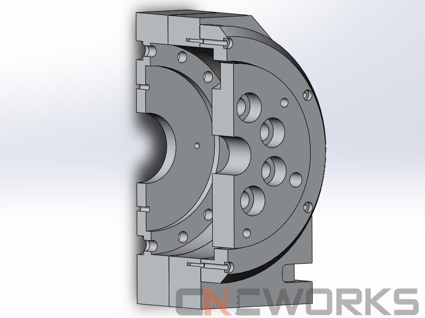

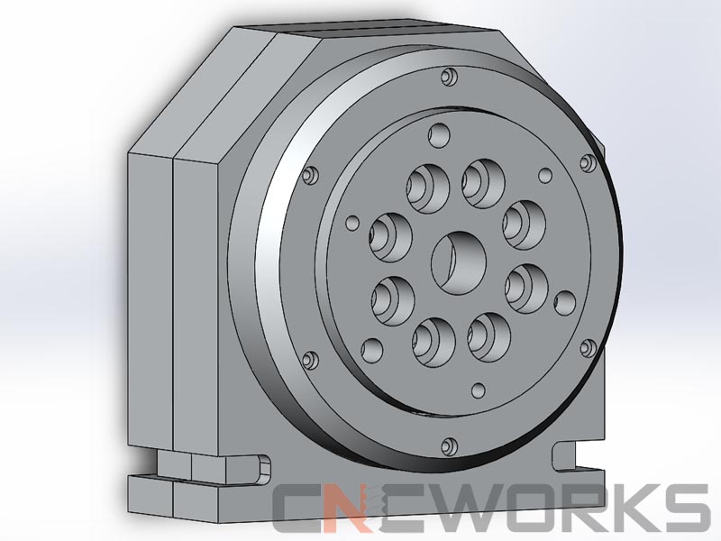

Задача была сделать из материала который был (плита 30мм Д16)
Пару дней пришлось потратить на проектирование:
Untitled-1.jpg (8697 просмотров) <a class='original' href='./download/file.php?id=72353&sid=f18f64edcf4824a64441a4a0c86ad670&mode=view' target=_blank>Загрузить оригинал (73.09 КБ)</a>
Untitled-2.jpg (8697 просмотров) <a class='original' href='./download/file.php?id=72354&sid=f18f64edcf4824a64441a4a0c86ad670&mode=view' target=_blank>Загрузить оригинал (61.62 КБ)</a>

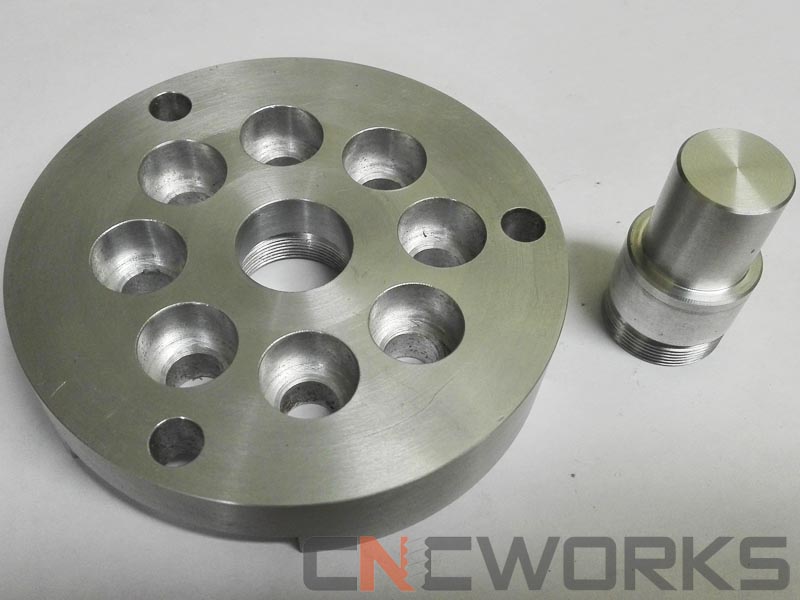

Первые детальки практически готовы:
IMG_20160203_134324.jpg (8695 просмотров) <a class='original' href='./download/file.php?id=72360&sid=f18f64edcf4824a64441a4a0c86ad670&mode=view' target=_blank>Загрузить оригинал (104.7 КБ)</a>
Идем дальше.
Точим планшайбу.
Для получения наименьшего биения патрона на поворотной оси, планшайба протачивается, торцуется сразу на патроне.
IMG_20160205_151140.jpg (8690 просмотров) <a class='original' href='./download/file.php?id=72363&sid=f18f64edcf4824a64441a4a0c86ad670&mode=view' target=_blank>Загрузить оригинал (77.54 КБ)</a>
Т.к. в самом редукторе есть отверстие 20мм и в токарном патроне 20мм пришлось немного поковыряться с изготовлением планшайбы.
Данная конструкция возникла по двум причинам:
- устройство редуктора такая, что через центральное отверстие стружка будет попадать внутрь редуктора, это не допустимо!
- Хотелось не ограничиваться глубиной проходного отверстия в патроне
IMG_20160205_184532.jpg (8690 просмотров) <a class='original' href='./download/file.php?id=72364&sid=f18f64edcf4824a64441a4a0c86ad670&mode=view' target=_blank>Загрузить оригинал (68.34 КБ)</a>
IMG_20160205_184548.jpg (8690 просмотров) <a class='original' href='./download/file.php?id=72365&sid=f18f64edcf4824a64441a4a0c86ad670&mode=view' target=_blank>Загрузить оригинал (65.82 КБ)</a>
IMG_20160205_184616.jpg (8690 просмотров) <a class='original' href='./download/file.php?id=72366&sid=f18f64edcf4824a64441a4a0c86ad670&mode=view' target=_blank>Загрузить оригинал (57.88 КБ)</a>
