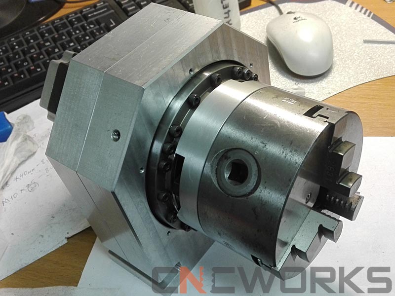

Всем привет.
Нашел немного время что бы поделится с Вами своей работой, возможно для кого даже опытом...
Выношу на суд версию своей поворотной оси (A-axis), наверно кому-то покажется ничего особенного, но для меня было не мало вопросов когда решил сделать её.
В этой теме постараюсь подробно описать процесс постройки с фотоотчетам.
Итак, долго думал делать на ремне или на редукторе, но большинство плюсов конечно у волнового редуктора.
Основные плюсы:
- компактность
- точность позиционирования
- большое передаточное число
- немного проще чем на ремне
После изучения темы Nic1 (4 поворотная ось), за что ему большое спасибо!, был куплен волновой редуктор Harmonic drive 32-80 с большим перекрестным подшипником.
Поясню, Harmonic drive 32 - это типо размер редуктора, 80 - передаточное отношение 1:80
вот он:
1.jpg (8528 просмотров) <a class='original' href='./download/file.php?id=72345&mode=view' target=_blank>Загрузить оригинал (64.36 КБ)</a>

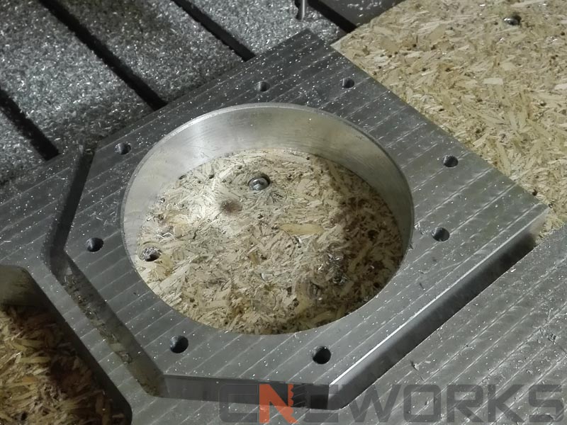

Задача была сделать из материала который был (плита 30мм Д16)
Пару дней пришлось потратить на проектирование:

И как говорится понеслась:
IMG_20160129_125737.jpg (8511 просмотров) <a class='original' href='./download/file.php?id=72355&mode=view' target=_blank>Загрузить оригинал (71.26 КБ)</a>
IMG_20160129_172156.jpg (8511 просмотров) <a class='original' href='./download/file.php?id=72356&mode=view' target=_blank>Загрузить оригинал (111.73 КБ)</a>
IMG_20160201_173243.jpg (8511 просмотров) <a class='original' href='./download/file.php?id=72357&mode=view' target=_blank>Загрузить оригинал (97.69 КБ)</a>
IMG_20160201_185010.jpg (8511 просмотров) <a class='original' href='./download/file.php?id=72358&mode=view' target=_blank>Загрузить оригинал (134.33 КБ)</a>
IMG_20160202_154313.jpg (8511 просмотров) <a class='original' href='./download/file.php?id=72359&mode=view' target=_blank>Загрузить оригинал (128.88 КБ)</a>
Первые детальки практически готовы:
IMG_20160203_134324.jpg (8511 просмотров) <a class='original' href='./download/file.php?id=72360&mode=view' target=_blank>Загрузить оригинал (104.7 КБ)</a>

Сборка:
IMG_20160205_190648.jpg (8505 просмотров) <a class='original' href='./download/file.php?id=72373&mode=view' target=_blank>Загрузить оригинал (98.05 КБ)</a>
Токарный патрон поляк, Bison 100mm с индексом В (высокоточный)
IMG_20160205_191258.jpg (8505 просмотров) <a class='original' href='./download/file.php?id=72374&mode=view' target=_blank>Загрузить оригинал (100.6 КБ)</a>
Благодаря высокому качеству железок и технологии сборки\обработки получилось добиться биения не более +\- 0,006
IMG_20160208_194128.jpg (8505 просмотров) <a class='original' href='./download/file.php?id=72375&mode=view' target=_blank>Загрузить оригинал (70.04 КБ)</a>
IMG_20160219_182905.jpg (8203 просмотра) <a class='original' href='./download/file.php?id=73164&mode=view' target=_blank>Загрузить оригинал (80.04 КБ)</a>
Забыл написать главное, приводом для редуктора служит шаговый двигатель размер NEMA23. :stepper: :stepper:
Просьба помидорами не кидаться, это моя первая поворотная ось ;)
Но критику тоже хочется услышать)
п.с. видео теста добавил, см. на второй странице

gerka писал(а):приводом для редуктора служит шаговый двигатель размер NEMA23.
А как двигатель с гармоником соединили, у вас гармоник с компенсатором несоосности?
Re: Поворотная ось на волновом редукторе (Harmonic drive)
Darxton писал(а):Ну считаться они могут чем угодно, хотя в нашей вселенной не могу себе такого представить.
Я имел ввиду по-сравнению с другими конструкциями редукторов, волновые практически без люфтов.

savo писал(а):А как двигатель с гармоником соединили,
Отличный вопрос, думал что не скоро спросят, там есть одна хитрость, постараюсь фото сделать.
savo писал(а):гармоник с компенсатором несоосности?
Да, Верно.
