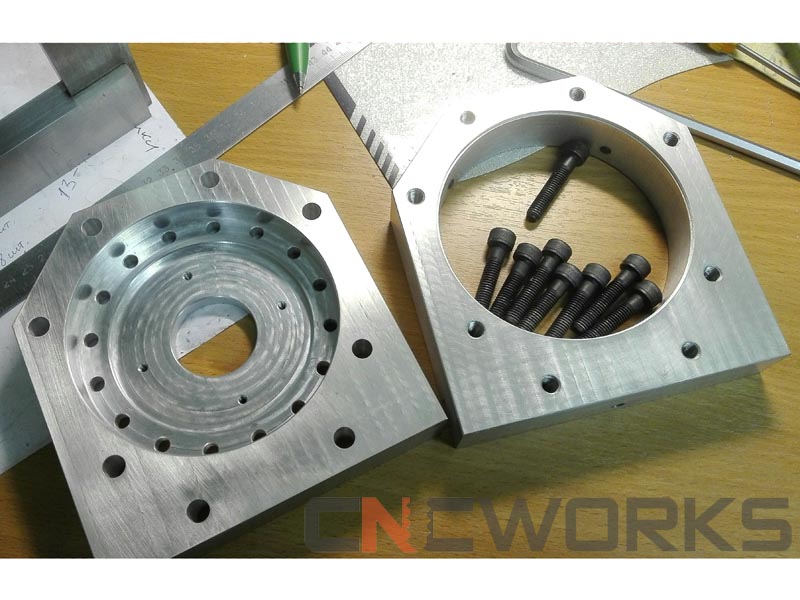

Задача была сделать из материала который был (плита 30мм Д16)
Пару дней пришлось потратить на проектирование:

И как говорится понеслась:
IMG_20160129_125737.jpg (8686 просмотров) <a class='original' href='./download/file.php?id=72355&sid=c9639b14f022f36c84ed8f055ecfd993&mode=view' target=_blank>Загрузить оригинал (71.26 КБ)</a>
IMG_20160129_172156.jpg (8686 просмотров) <a class='original' href='./download/file.php?id=72356&sid=c9639b14f022f36c84ed8f055ecfd993&mode=view' target=_blank>Загрузить оригинал (111.73 КБ)</a>
IMG_20160201_173243.jpg (8686 просмотров) <a class='original' href='./download/file.php?id=72357&sid=c9639b14f022f36c84ed8f055ecfd993&mode=view' target=_blank>Загрузить оригинал (97.69 КБ)</a>
IMG_20160201_185010.jpg (8686 просмотров) <a class='original' href='./download/file.php?id=72358&sid=c9639b14f022f36c84ed8f055ecfd993&mode=view' target=_blank>Загрузить оригинал (134.33 КБ)</a>
IMG_20160202_154313.jpg (8686 просмотров) <a class='original' href='./download/file.php?id=72359&sid=c9639b14f022f36c84ed8f055ecfd993&mode=view' target=_blank>Загрузить оригинал (128.88 КБ)</a>
Первые детальки практически готовы:
