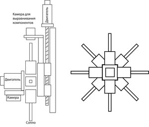

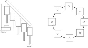

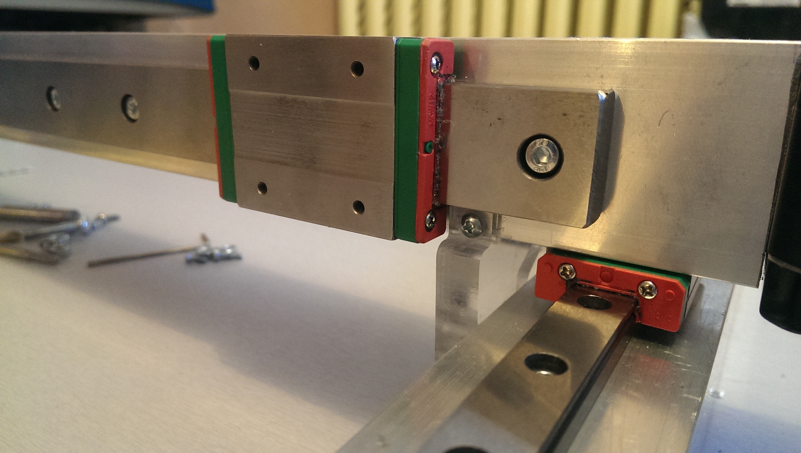

Начал сборку SMD раскладчика.
Проекта как такового нет. Как получается - так и собираю.

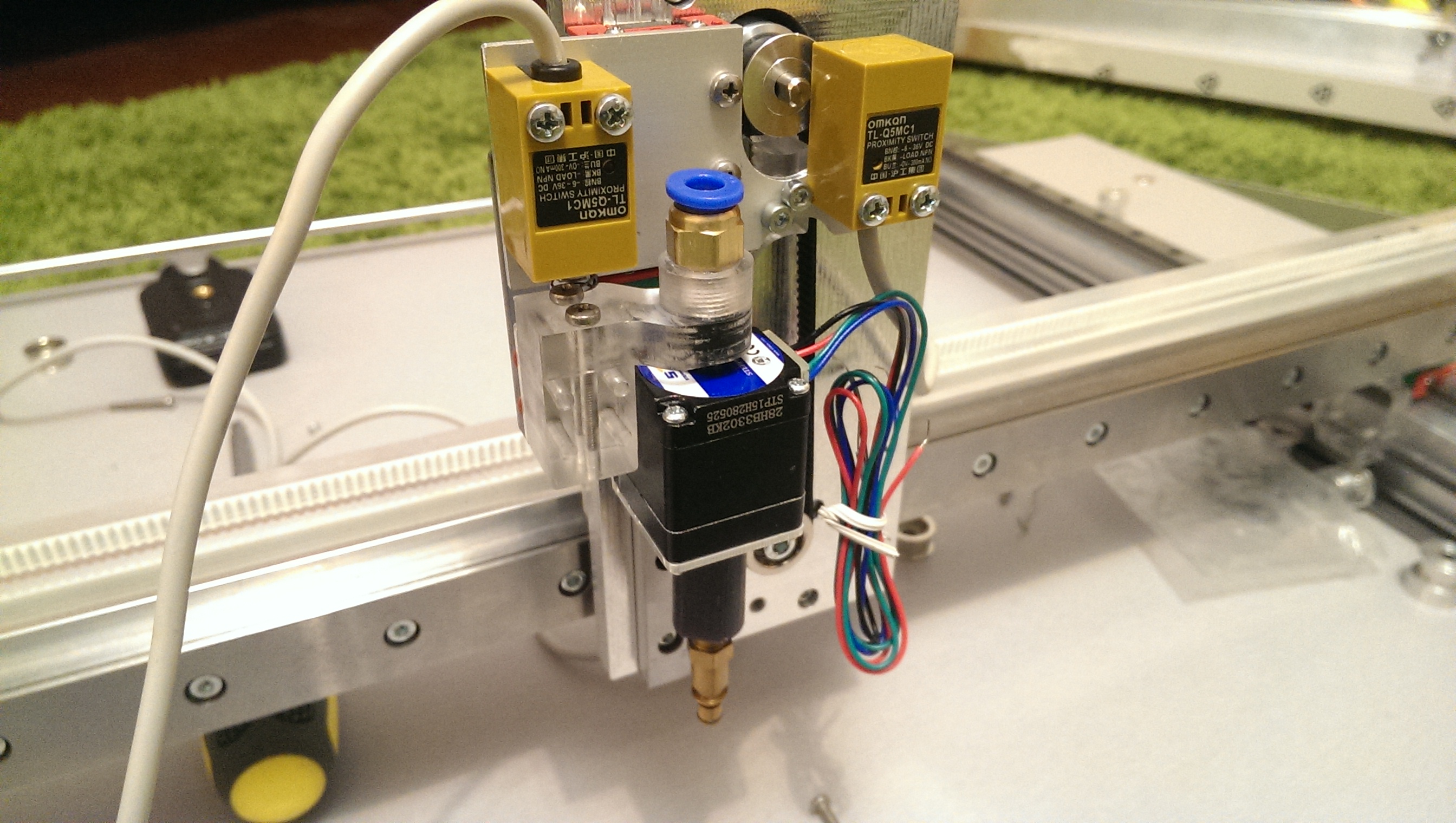

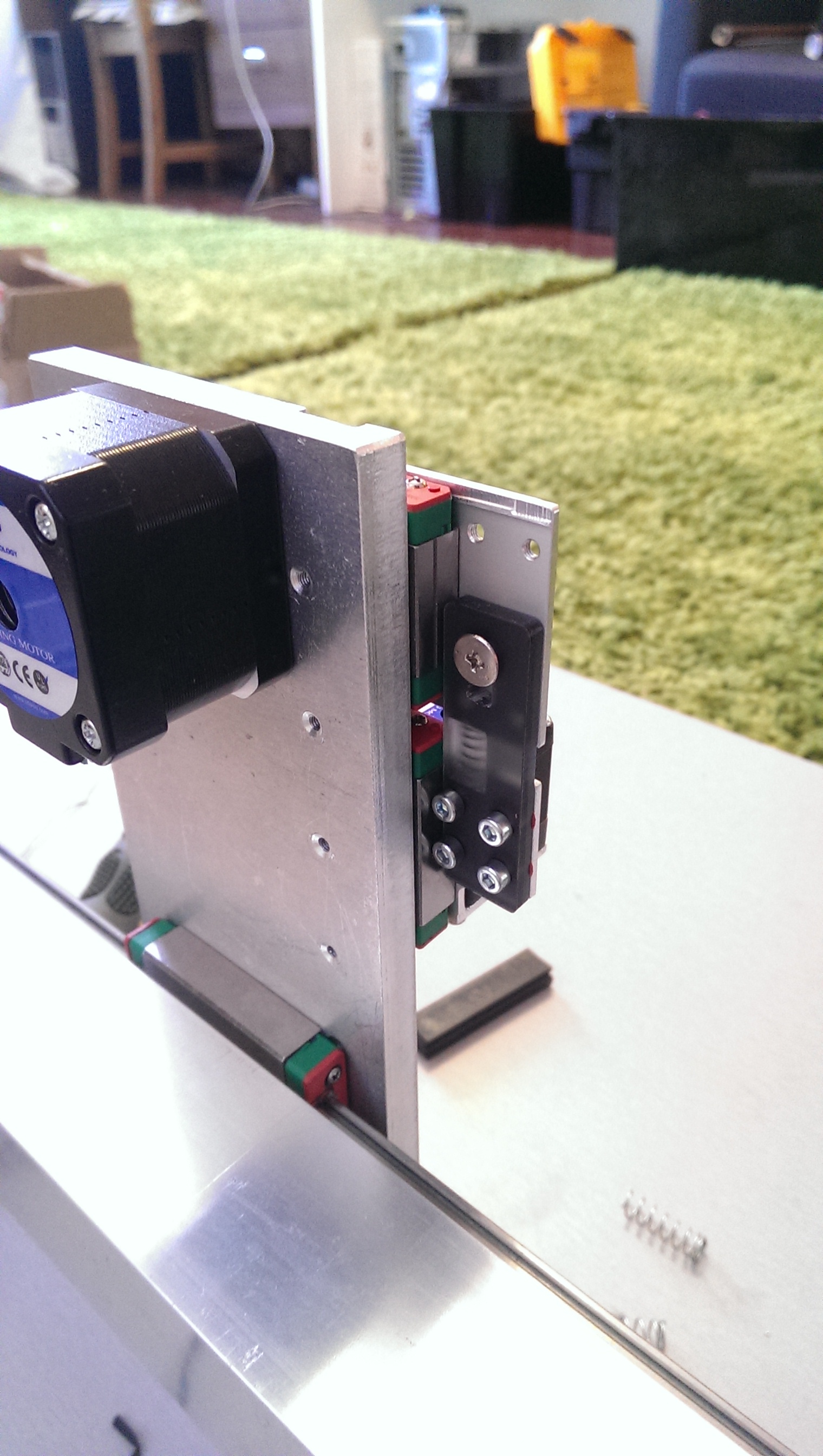

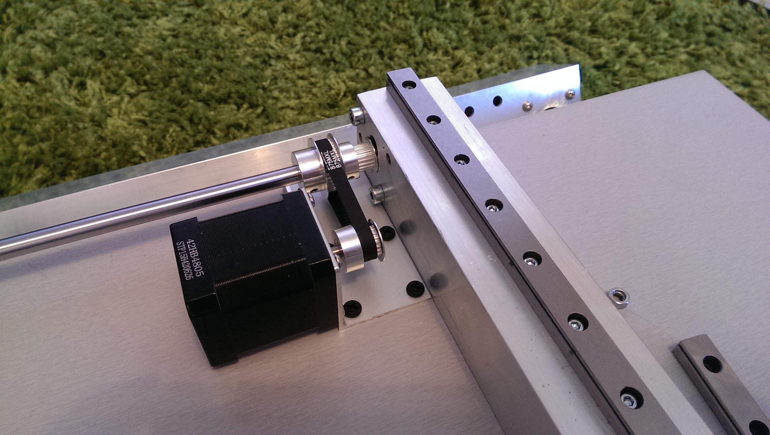

Выкладываю фотографировал в процессе сборки.
2016-02-07 14-36-35.JPG (29003 просмотра) <a class='original' href='./download/file.php?id=70953&sid=7dc405b677599f64314c76d9d81b1011&mode=view' target=_blank>Загрузить оригинал (1.25 МБ)</a>
IMAG1602.jpg (28444 просмотра) <a class='original' href='./download/file.php?id=74857&sid=7dc405b677599f64314c76d9d81b1011&mode=view' target=_blank>Загрузить оригинал (1.12 МБ)</a>
IMAG1808.jpg (28194 просмотра) <a class='original' href='./download/file.php?id=80956&sid=7dc405b677599f64314c76d9d81b1011&mode=view' target=_blank>Загрузить оригинал (1.64 МБ)</a>
P.S. собираю сразу две штуки - для себя и для друга.

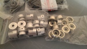

Re: Простенький SMD раскладчик
Купленные в Китае детали.
2016-01-24 01-45-26.JPG (28993 просмотра) <a class='original' href='./download/file.php?id=70954&sid=7dc405b677599f64314c76d9d81b1011&mode=view' target=_blank>Загрузить оригинал (898.6 КБ)</a>
2016-01-24 01-47-20.JPG (28993 просмотра) <a class='original' href='./download/file.php?id=70955&sid=7dc405b677599f64314c76d9d81b1011&mode=view' target=_blank>Загрузить оригинал (1.29 МБ)</a>
2016-01-24 01-52-44.JPG (28993 просмотра) <a class='original' href='./download/file.php?id=70957&sid=7dc405b677599f64314c76d9d81b1011&mode=view' target=_blank>Загрузить оригинал (1.22 МБ)</a>
2016-01-24 01-52-53.JPG (28993 просмотра) <a class='original' href='./download/file.php?id=70958&sid=7dc405b677599f64314c76d9d81b1011&mode=view' target=_blank>Загрузить оригинал (1 МБ)</a>
2016-01-24 01-59-56.JPG (28993 просмотра) <a class='original' href='./download/file.php?id=70960&sid=7dc405b677599f64314c76d9d81b1011&mode=view' target=_blank>Загрузить оригинал (1.08 МБ)</a>
2016-01-24 02-00-04.JPG (28993 просмотра) <a class='original' href='./download/file.php?id=70961&sid=7dc405b677599f64314c76d9d81b1011&mode=view' target=_blank>Загрузить оригинал (1.14 МБ)</a>
2016-01-24 02-00-10.JPG (28993 просмотра) <a class='original' href='./download/file.php?id=70962&sid=7dc405b677599f64314c76d9d81b1011&mode=view' target=_blank>Загрузить оригинал (1.19 МБ)</a>
2016-01-24 02-00-18.JPG (28993 просмотра) <a class='original' href='./download/file.php?id=70964&sid=7dc405b677599f64314c76d9d81b1011&mode=view' target=_blank>Загрузить оригинал (1.14 МБ)</a>
2016-01-24 02-00-23.JPG (28993 просмотра) <a class='original' href='./download/file.php?id=70965&sid=7dc405b677599f64314c76d9d81b1011&mode=view' target=_blank>Загрузить оригинал (1.18 МБ)</a>
2016-01-24 02-06-10.JPG (28993 просмотра) <a class='original' href='./download/file.php?id=70967&sid=7dc405b677599f64314c76d9d81b1011&mode=view' target=_blank>Загрузить оригинал (1.01 МБ)</a>
2016-01-24 02-07-47.JPG (28993 просмотра) <a class='original' href='./download/file.php?id=70968&sid=7dc405b677599f64314c76d9d81b1011&mode=view' target=_blank>Загрузить оригинал (1.12 МБ)</a>
2016-01-24 02-12-47.JPG (28993 просмотра) <a class='original' href='./download/file.php?id=70969&sid=7dc405b677599f64314c76d9d81b1011&mode=view' target=_blank>Загрузить оригинал (1.1 МБ)</a>
2016-01-24 02-12-53.JPG (28993 просмотра) <a class='original' href='./download/file.php?id=70970&sid=7dc405b677599f64314c76d9d81b1011&mode=view' target=_blank>Загрузить оригинал (1.09 МБ)</a>
2016-01-24 02-13-08.JPG (28993 просмотра) <a class='original' href='./download/file.php?id=70972&sid=7dc405b677599f64314c76d9d81b1011&mode=view' target=_blank>Загрузить оригинал (1018.88 КБ)</a>
2016-01-24 02-13-13.JPG (28993 просмотра) <a class='original' href='./download/file.php?id=70973&sid=7dc405b677599f64314c76d9d81b1011&mode=view' target=_blank>Загрузить оригинал (1.01 МБ)</a>

Еще возникли проблемы со шкивами для зубчатых ремней - у них слишком большие проемы для зубов.
Видимо, китайцы взяли фрезу для шкивов T2.5, а не для этого ремня (MXL).
Придется покупать хорошие шкивы, или менять шкивы вместе с ремнями.

Мне такая не подойдет. Ограничения ПО.
Программе нужен датчик "упертости" компонентом в плату, или соплом в стол.
В той голове такого нет.
Ну и автосмену на той голове не сделать, т.к. для выдергивания из сопла требуется существенное усилие.

ось мотора полая?
http://alex-avr2.livejournal.com/ - товарищ тоже в процессе сборки похожего агрегата
pup писал(а):ось мотора полая?
Да. Не стал усложнять себе задачу. Купил мотор с полым валом.

Привет.
Быстроразъемное соединение для подвода вакуума к валу ШД выбрано не совсем то, что нужно: да, оно вращается, но оно не рассчитано на режим постоянного вращения.
Покажу на примере SMC: в поворотных соединениях KS, KX есть подшипники, а в быстроразъемных соединениях типа KJH (как у тебя) нет ничего кроме уплотнений и прокладок, см. приложения.
Так что лучше сразу поставить поворотное соединение.
