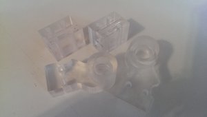

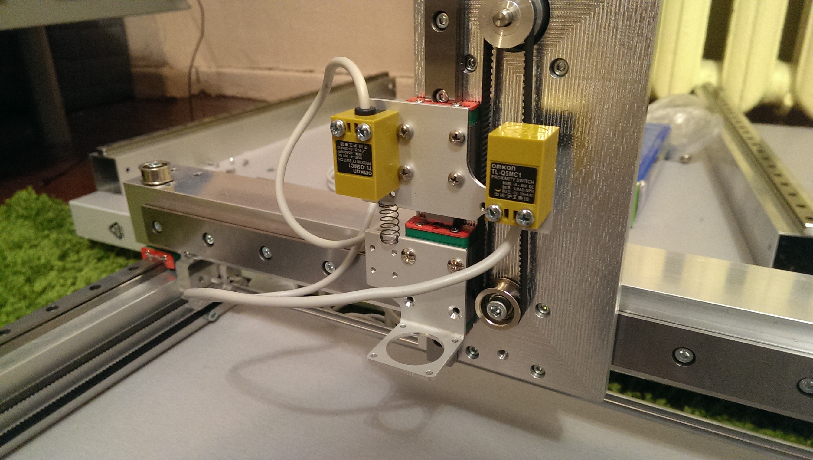

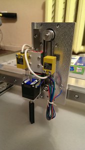

Начал сборку SMD раскладчика.
Проекта как такового нет. Как получается - так и собираю.
2015-06-06 23-12-25.JPG (29732 просмотра) <a class='original' href='./download/file.php?id=71025&mode=view' target=_blank>Загрузить оригинал (669.84 КБ)</a>
Выкладываю фотографировал в процессе сборки.
2016-02-07 14-36-35.JPG (29815 просмотров) <a class='original' href='./download/file.php?id=70953&mode=view' target=_blank>Загрузить оригинал (1.25 МБ)</a>
IMAG1602.jpg (29256 просмотров) <a class='original' href='./download/file.php?id=74857&mode=view' target=_blank>Загрузить оригинал (1.12 МБ)</a>
IMAG1808.jpg (29006 просмотров) <a class='original' href='./download/file.php?id=80956&mode=view' target=_blank>Загрузить оригинал (1.64 МБ)</a>
P.S. собираю сразу две штуки - для себя и для друга.

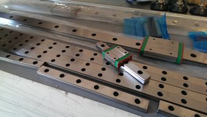

Re: Простенький SMD раскладчик
Купленные в Китае детали.
2016-01-24 01-45-26.JPG (29805 просмотров) <a class='original' href='./download/file.php?id=70954&mode=view' target=_blank>Загрузить оригинал (898.6 КБ)</a>
2016-01-24 01-47-20.JPG (29805 просмотров) <a class='original' href='./download/file.php?id=70955&mode=view' target=_blank>Загрузить оригинал (1.29 МБ)</a>
2016-01-24 01-52-44.JPG (29805 просмотров) <a class='original' href='./download/file.php?id=70957&mode=view' target=_blank>Загрузить оригинал (1.22 МБ)</a>
2016-01-24 01-52-53.JPG (29805 просмотров) <a class='original' href='./download/file.php?id=70958&mode=view' target=_blank>Загрузить оригинал (1 МБ)</a>
2016-01-24 01-59-56.JPG (29805 просмотров) <a class='original' href='./download/file.php?id=70960&mode=view' target=_blank>Загрузить оригинал (1.08 МБ)</a>
2016-01-24 02-00-04.JPG (29805 просмотров) <a class='original' href='./download/file.php?id=70961&mode=view' target=_blank>Загрузить оригинал (1.14 МБ)</a>
2016-01-24 02-00-10.JPG (29805 просмотров) <a class='original' href='./download/file.php?id=70962&mode=view' target=_blank>Загрузить оригинал (1.19 МБ)</a>
2016-01-24 02-00-18.JPG (29805 просмотров) <a class='original' href='./download/file.php?id=70964&mode=view' target=_blank>Загрузить оригинал (1.14 МБ)</a>
2016-01-24 02-00-23.JPG (29805 просмотров) <a class='original' href='./download/file.php?id=70965&mode=view' target=_blank>Загрузить оригинал (1.18 МБ)</a>
2016-01-24 02-06-10.JPG (29805 просмотров) <a class='original' href='./download/file.php?id=70967&mode=view' target=_blank>Загрузить оригинал (1.01 МБ)</a>
2016-01-24 02-07-47.JPG (29805 просмотров) <a class='original' href='./download/file.php?id=70968&mode=view' target=_blank>Загрузить оригинал (1.12 МБ)</a>
2016-01-24 02-12-47.JPG (29805 просмотров) <a class='original' href='./download/file.php?id=70969&mode=view' target=_blank>Загрузить оригинал (1.1 МБ)</a>
2016-01-24 02-12-53.JPG (29805 просмотров) <a class='original' href='./download/file.php?id=70970&mode=view' target=_blank>Загрузить оригинал (1.09 МБ)</a>
2016-01-24 02-13-08.JPG (29805 просмотров) <a class='original' href='./download/file.php?id=70972&mode=view' target=_blank>Загрузить оригинал (1018.88 КБ)</a>
2016-01-24 02-13-13.JPG (29805 просмотров) <a class='original' href='./download/file.php?id=70973&mode=view' target=_blank>Загрузить оригинал (1.01 МБ)</a>
Столешница из Икеи:
2016-01-24 01-54-12.JPG (29800 просмотров) <a class='original' href='./download/file.php?id=70976&mode=view' target=_blank>Загрузить оригинал (1.13 МБ)</a>
2016-01-24 01-49-16.JPG (29800 просмотров) <a class='original' href='./download/file.php?id=70977&mode=view' target=_blank>Загрузить оригинал (1.17 МБ)</a>

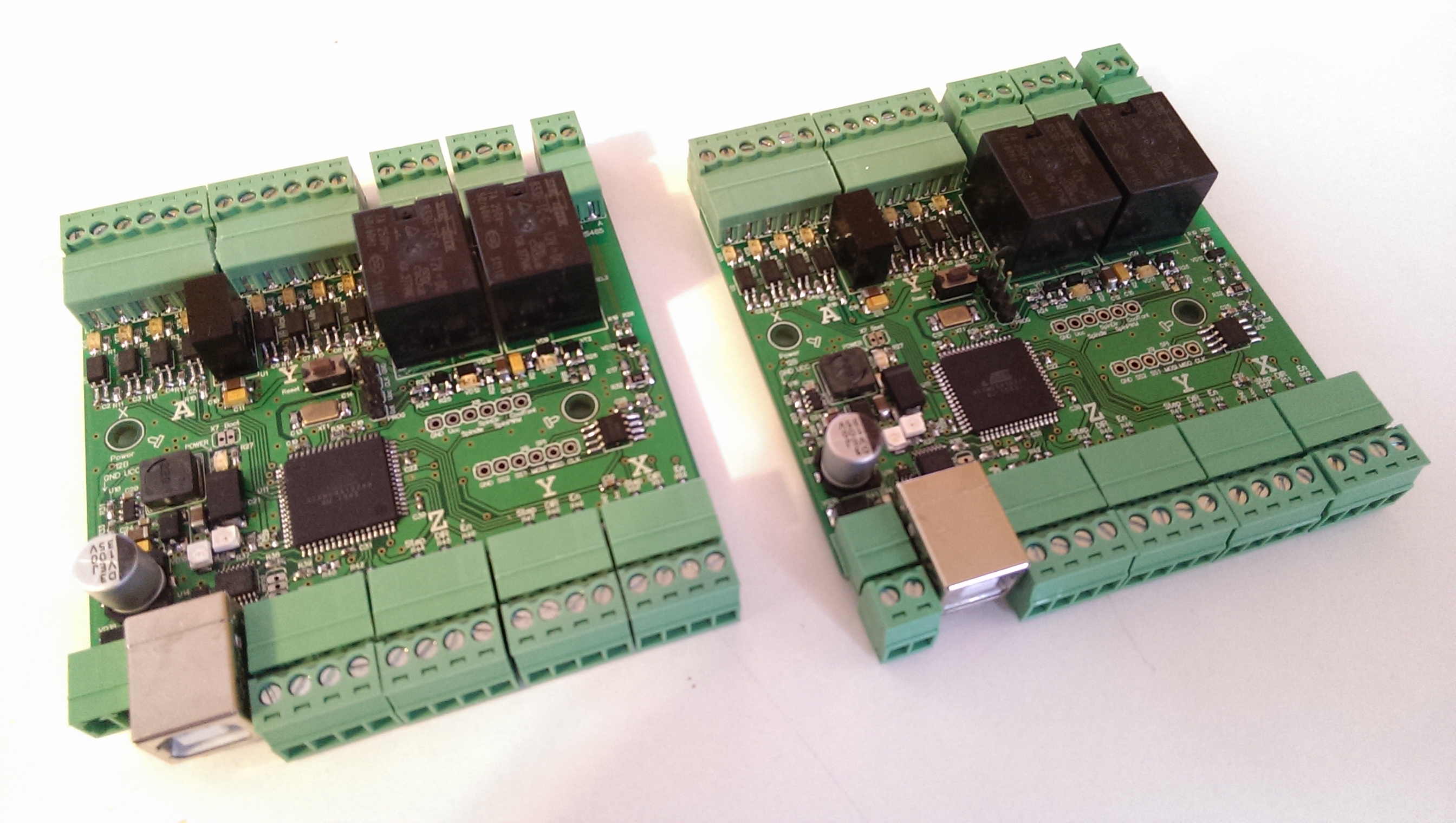

Контроллеры TinyG без силовой части.
Развел плату, собрал и прошил Андрей http://www.cnc-club.ru/forum/memberlist ... ile&u=8015

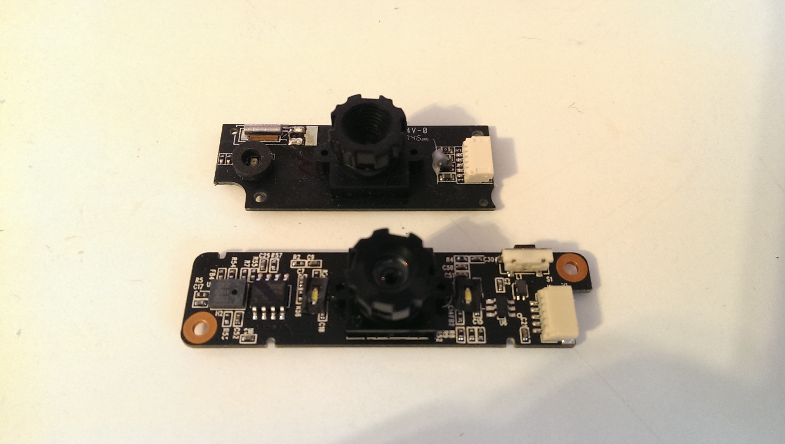

Пара слов про вебкамеры и драйверы.
Купил Б/У DM432C.
Оказалось у них старая программа для настройки и пользоваться ей жутко неудобно.
Нужно подставлять какие-то граничные частоты для компенсации вибраций. частоты эти не в тех единицах, в которых работает встроенный генератор. Встроенный генератор можно просто включить. Движение туда/обратно сделать нельзя. Т.е. настраивать приходится снятый мотор, а это сильно меняет резонансные частоты.
Дампинга нет, Автонастройки контура тока нет.
В общем - не очень удачное приобретение. Придется помучиться.
Если сменю напряжение питания или рабочий ток - нужно будет перенастраивать. Это плохо.
На счет вебкамер - почти все вебкамеры можно вручную фокусировать (если выдрать из корпуса).
И фокусируются они на очень маленькие расстояния.
2016-02-07 15-04-55.JPG (29760 просмотров) <a class='original' href='./download/file.php?id=71023&mode=view' target=_blank>Загрузить оригинал (760.51 КБ)</a>
На фото - камеры Creative.
WIN_20160202_111701.JPG (29748 просмотров) <a class='original' href='./download/file.php?id=71024&mode=view' target=_blank>Загрузить оригинал (56 КБ)</a>
С камерой Canyon неудачно получилось - у нее какой-то большой объектив. Я ошибочно подумал, что он снимается.
2016-02-02 11-06-04.JPG (29760 просмотров) <a class='original' href='./download/file.php?id=71021&mode=view' target=_blank>Загрузить оригинал (767.25 КБ)</a>
2016-02-02 11-07-04.JPG (29760 просмотров) <a class='original' href='./download/file.php?id=71022&mode=view' target=_blank>Загрузить оригинал (752.75 КБ)</a>

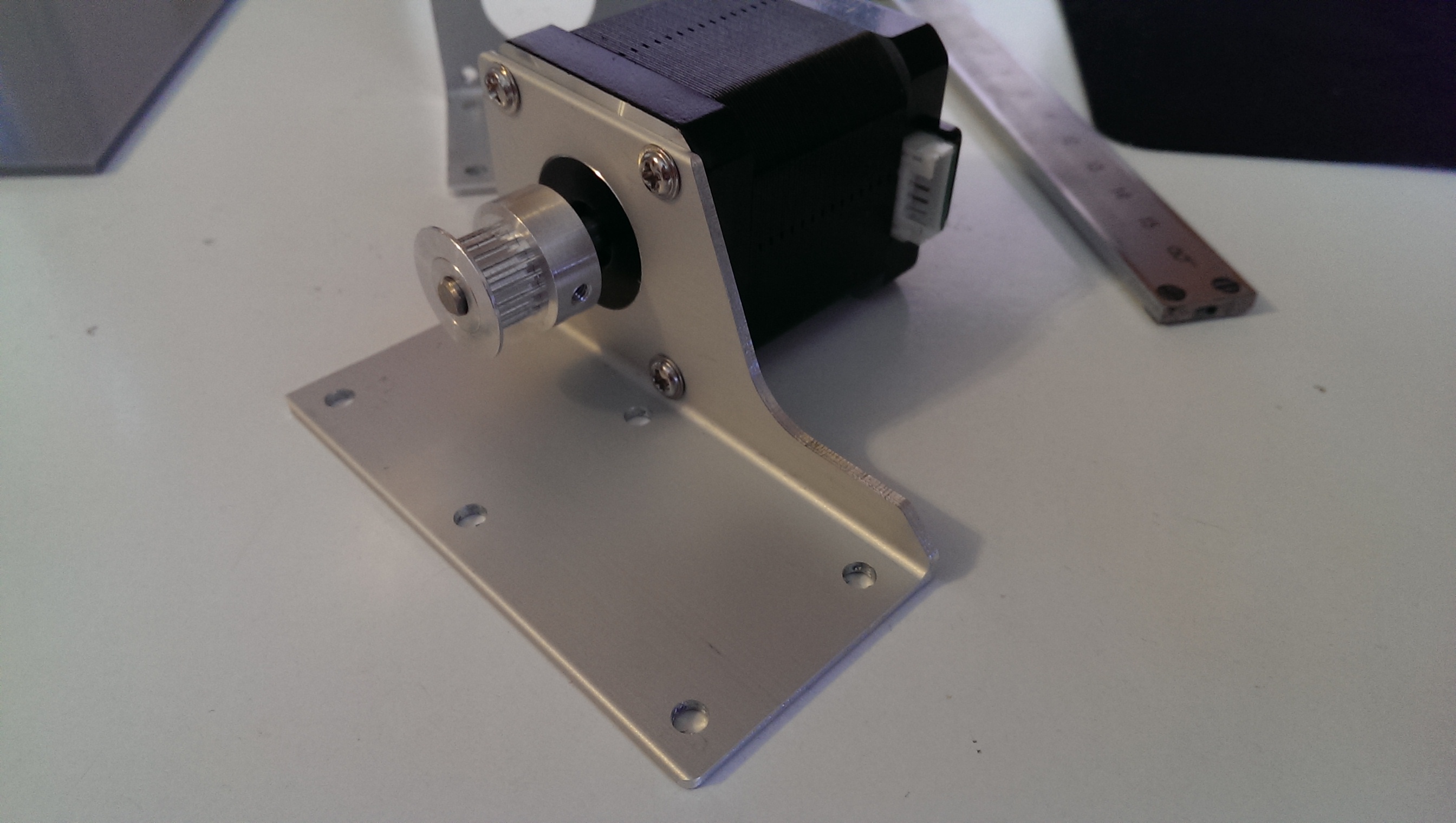

Еще возникли проблемы со шкивами для зубчатых ремней - у них слишком большие проемы для зубов.
Видимо, китайцы взяли фрезу для шкивов T2.5, а не для этого ремня (MXL).
Придется покупать хорошие шкивы, или менять шкивы вместе с ремнями.
И с моторами неудачно вышло.
Купил такие:
http://world.taobao.com/item/2284308484 ... .20.cb9vsS
http://world.taobao.com/item/1907753983 ... .17.cb9vsS
http://world.taobao.com/item/1907763522 ... .56.cb9vsS#
В реальности у них оказалось сопротивление обмоток в два раза выше заявленного.
Соответственно, работают они в два раза медленнее. Обидно.
Вроде бы хватило ума посчитать, а толу от этого никакого.

Привет!
Конструкцию установочной головки посмотри http://www.robotdigg.com/product/559/He ... NP+Machine может немного поменяешь свою конструкцию.
Вебку, если вдруг захочешь сменить, можно взять из этих http://ru.aliexpress.com/store/group/1M ... 6.3.HmKaOE
с объективом 6-8 мм. Компактный модуль, UVC, при желании можно взять и с бОльшим разрешением. По умолчанию шнурок 0,5 м, за отдельную плату - до 5 м.
Главное, объективы со стандартной резьбой М12х0,5 и приличные на 3MP найти несложно.

Не должнО, а с чего бы? Фокусировка ручная, выкрутил объектив и разглядывай. А фокусное расстояние подлиннее - чтобы совсем близко объективом в разглядываемый предмет не утыкаться, геометрические искажения меньше, да и легче будет его равномерно осветить.

Вот на скорую руку (на весу) снимки вебкой 1280х720 из тех, что давал по ссылке. Объектив настраиваемый 2,8-12 мм, в положении 12 мм.
Снимок помельче - расстояние от кромки объектива до микросхемы примерно 75 мм, покрупнее - 25 мм.
2016_02_07 19-18-24.jpg (29668 просмотров) <a class='original' href='./download/file.php?id=71027&mode=view' target=_blank>Загрузить оригинал (326.4 КБ)</a>
2016_02_07 19-20-58.jpg (29668 просмотров) <a class='original' href='./download/file.php?id=71028&mode=view' target=_blank>Загрузить оригинал (372.03 КБ)</a>

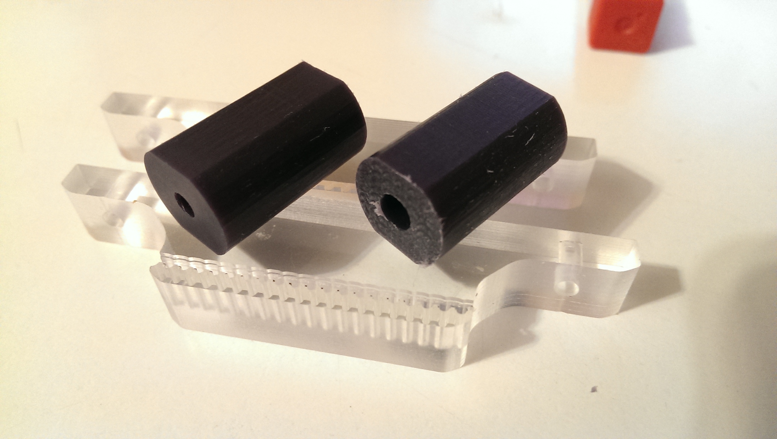

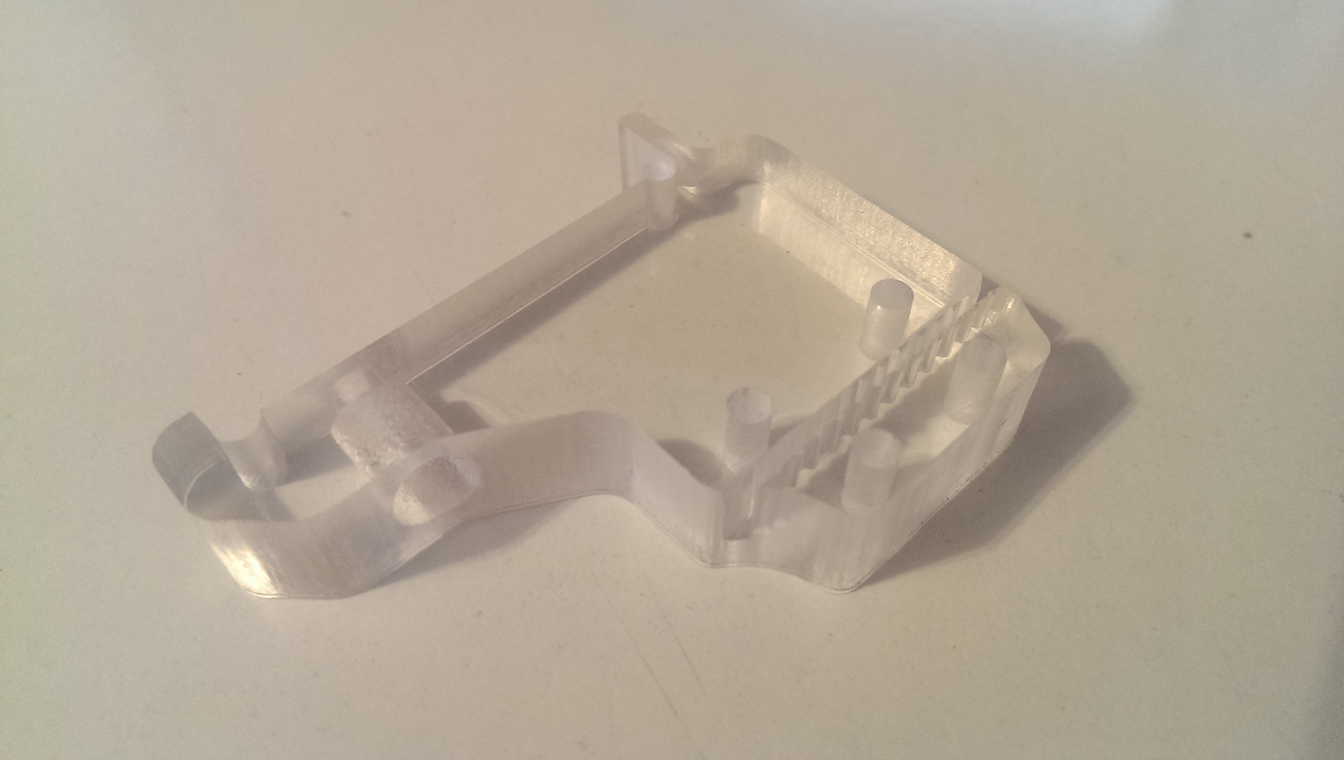

Еще несколько деталек.
2016-02-07 21-15-48.JPG (29532 просмотра) <a class='original' href='./download/file.php?id=71238&mode=view' target=_blank>Загрузить оригинал (724.22 КБ)</a>
2016-02-07 21-17-25.JPG (29532 просмотра) <a class='original' href='./download/file.php?id=71239&mode=view' target=_blank>Загрузить оригинал (759.25 КБ)</a>
2016-02-08 14-23-02.JPG (29532 просмотра) <a class='original' href='./download/file.php?id=71240&mode=view' target=_blank>Загрузить оригинал (718.88 КБ)</a>

ось мотора полая?
http://alex-avr2.livejournal.com/ - товарищ тоже в процессе сборки похожего агрегата
pup писал(а):ось мотора полая?
Да. Не стал усложнять себе задачу. Купил мотор с полым валом.

Привет.
Быстроразъемное соединение для подвода вакуума к валу ШД выбрано не совсем то, что нужно: да, оно вращается, но оно не рассчитано на режим постоянного вращения.
Покажу на примере SMC: в поворотных соединениях KS, KX есть подшипники, а в быстроразъемных соединениях типа KJH (как у тебя) нет ничего кроме уплотнений и прокладок, см. приложения.
Так что лучше сразу поставить поворотное соединение.
