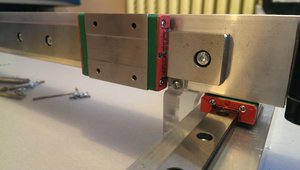

Начал сборку SMD раскладчика.
Проекта как такового нет. Как получается - так и собираю.
2015-06-06 23-12-25.JPG (29729 просмотров) <a class='original' href='./download/file.php?id=71025&mode=view' target=_blank>Загрузить оригинал (669.84 КБ)</a>
Выкладываю фотографировал в процессе сборки.
2016-02-07 14-36-35.JPG (29812 просмотров) <a class='original' href='./download/file.php?id=70953&mode=view' target=_blank>Загрузить оригинал (1.25 МБ)</a>
IMAG1602.jpg (29253 просмотра) <a class='original' href='./download/file.php?id=74857&mode=view' target=_blank>Загрузить оригинал (1.12 МБ)</a>
IMAG1808.jpg (29003 просмотра) <a class='original' href='./download/file.php?id=80956&mode=view' target=_blank>Загрузить оригинал (1.64 МБ)</a>
P.S. собираю сразу две штуки - для себя и для друга.

Re: Простенький SMD раскладчик
Сообщение pup »
ось мотора полая?
http://alex-avr2.livejournal.com/ - товарищ тоже в процессе сборки похожего агрегата
pup писал(а):ось мотора полая?
Да. Не стал усложнять себе задачу. Купил мотор с полым валом.
bolek4321
Сообщения: 217
Зарегистрирован: 27 сен 2014, 07:59
Репутация: 38
Сообщение bolek4321 »
Привет.
Быстроразъемное соединение для подвода вакуума к валу ШД выбрано не совсем то, что нужно: да, оно вращается, но оно не рассчитано на режим постоянного вращения.
Покажу на примере SMC: в поворотных соединениях KS, KX есть подшипники, а в быстроразъемных соединениях типа KJH (как у тебя) нет ничего кроме уплотнений и прокладок, см. приложения.
Так что лучше сразу поставить поворотное соединение.
