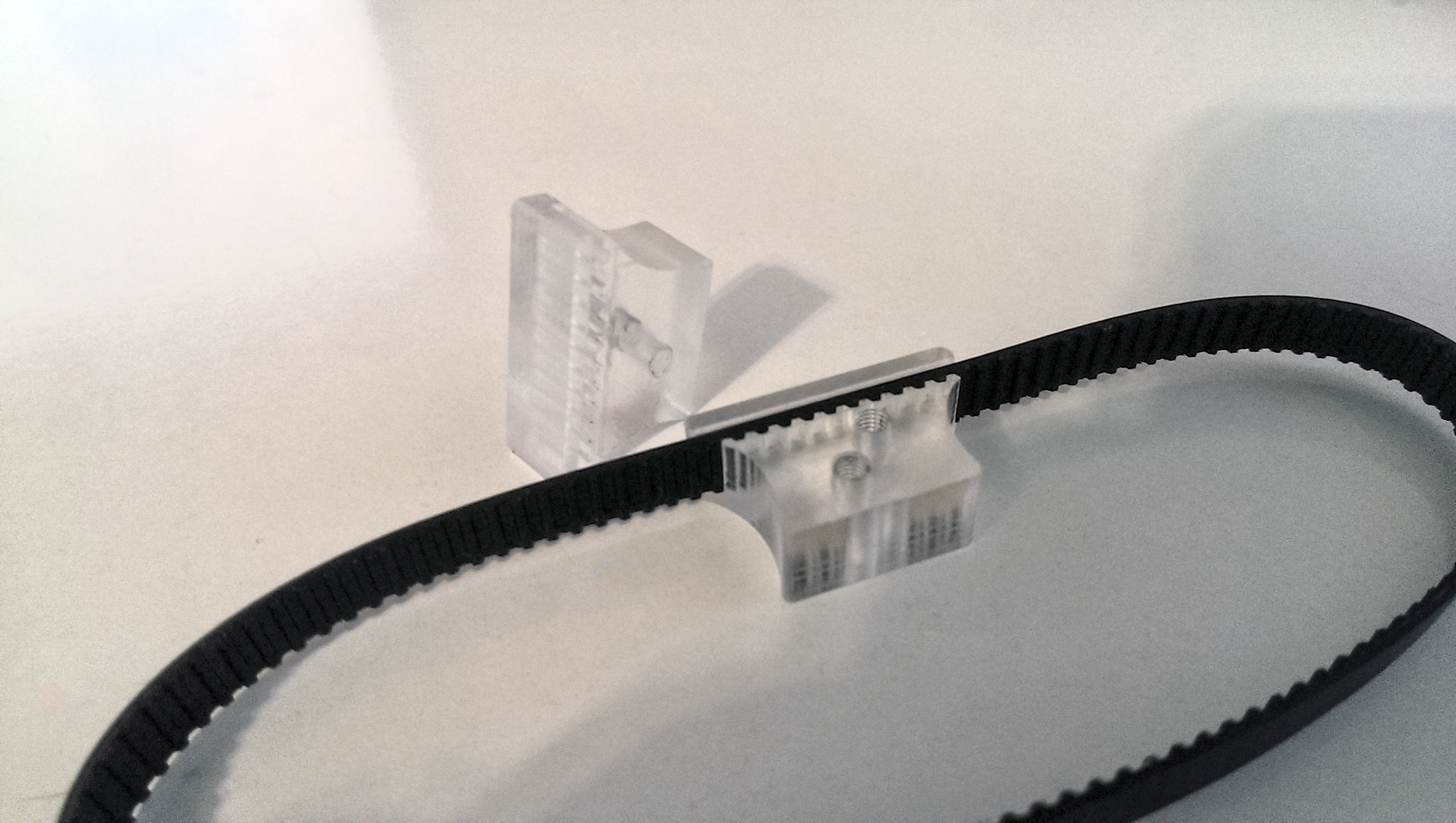

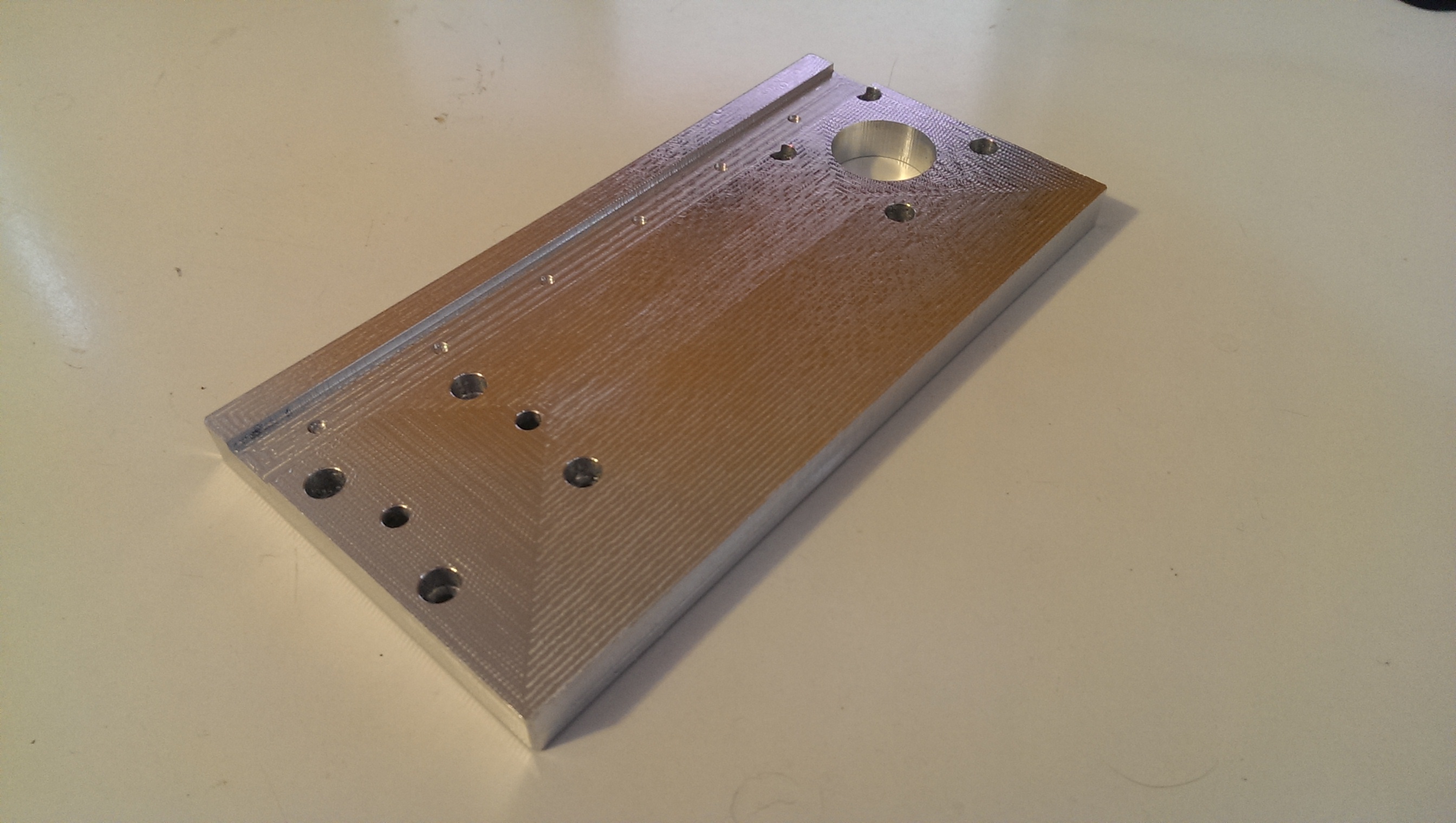

Начал сборку SMD раскладчика.
Проекта как такового нет. Как получается - так и собираю.

Re: Простенький SMD раскладчик
Купленные в Китае детали.

Еще возникли проблемы со шкивами для зубчатых ремней - у них слишком большие проемы для зубов.
Видимо, китайцы взяли фрезу для шкивов T2.5, а не для этого ремня (MXL).
Придется покупать хорошие шкивы, или менять шкивы вместе с ремнями.
Еще несколько деталек.

2016-02-08 14-41-16.JPG (28752 просмотра) <a class='original' href='./download/file.php?id=71241&mode=view' target=_blank>Загрузить оригинал (805.58 КБ)</a>
2016-02-08 14-44-57.JPG (28752 просмотра) <a class='original' href='./download/file.php?id=71242&mode=view' target=_blank>Загрузить оригинал (778.82 КБ)</a>
2016-02-08 18-01-56.JPG (28752 просмотра) <a class='original' href='./download/file.php?id=71243&mode=view' target=_blank>Загрузить оригинал (1.1 МБ)</a>
2016-02-08 19-48-00.JPG (28752 просмотра) <a class='original' href='./download/file.php?id=71244&mode=view' target=_blank>Загрузить оригинал (1.03 МБ)</a>
2016-02-08 19-48-07.JPG (28752 просмотра) <a class='original' href='./download/file.php?id=71245&mode=view' target=_blank>Загрузить оригинал (1.14 МБ)</a>
2016-02-08 19-48-14.JPG (28752 просмотра) <a class='original' href='./download/file.php?id=71246&mode=view' target=_blank>Загрузить оригинал (1.06 МБ)</a>
