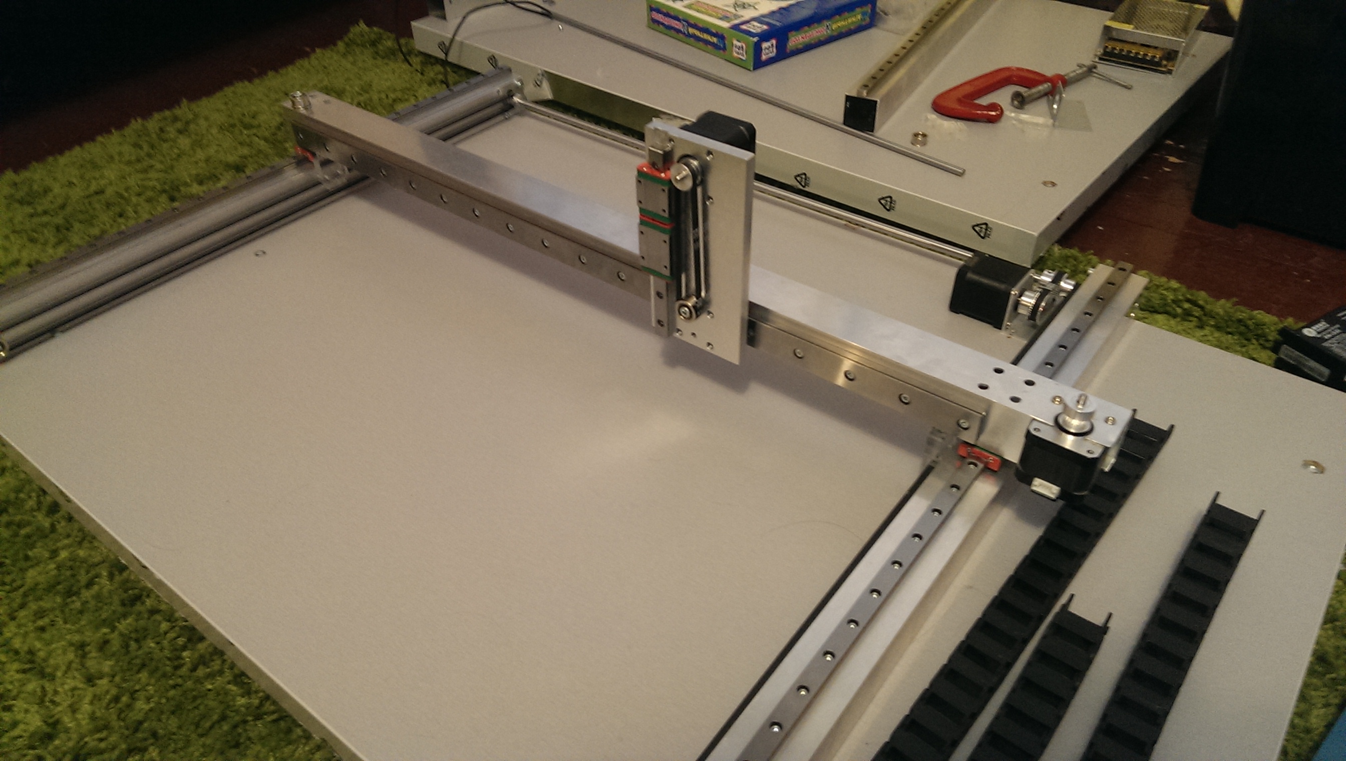

Начал сборку SMD раскладчика.
Проекта как такового нет. Как получается - так и собираю.
2015-06-06 23-12-25.JPG (26412 просмотров) <a class='original' href='./download/file.php?id=71025&mode=view' target=_blank>Загрузить оригинал (669.84 КБ)</a>
Выкладываю фотографировал в процессе сборки.
2016-02-07 14-36-35.JPG (26495 просмотров) <a class='original' href='./download/file.php?id=70953&mode=view' target=_blank>Загрузить оригинал (1.25 МБ)</a>
IMAG1602.jpg (25936 просмотров) <a class='original' href='./download/file.php?id=74857&mode=view' target=_blank>Загрузить оригинал (1.12 МБ)</a>
IMAG1808.jpg (25686 просмотров) <a class='original' href='./download/file.php?id=80956&mode=view' target=_blank>Загрузить оригинал (1.64 МБ)</a>
P.S. собираю сразу две штуки - для себя и для друга.

Столешница из Икеи:
2016-01-24 01-54-12.JPG (26480 просмотров) <a class='original' href='./download/file.php?id=70976&mode=view' target=_blank>Загрузить оригинал (1.13 МБ)</a>
2016-01-24 01-49-16.JPG (26480 просмотров) <a class='original' href='./download/file.php?id=70977&mode=view' target=_blank>Загрузить оригинал (1.17 МБ)</a>

ось мотора полая?

Да. Не стал усложнять себе задачу. Купил мотор с полым валом.

Быстроразъемное соединение для подвода вакуума к валу ШД выбрано не совсем то, что нужно: да, оно вращается, но оно не рассчитано на режим постоянного вращения.
Покажу на примере SMC: в поворотных соединениях KS, KX есть подшипники, а в быстроразъемных соединениях типа KJH (как у тебя) нет ничего кроме уплотнений и прокладок, см. приложения.
Так что лучше сразу поставить поворотное соединение.
