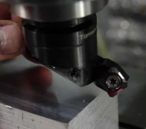

dpss-2 писал(а):Там самое ноу-хау - это опоры с минимальным трением.
Да чего там ноухаушного-то? Два лезвия.
Только как туда балеринку запихать я что-то не понимаю пока что.
Опять же.... В Тормач дураки сидят?
Дисбаланса там явно поменьше, но и балансом не пахнет.
2019-10-09_22-13-22.png (5822 просмотра) <a class='original' href='./download/file.php?id=170262&mode=view' target=_blank>Загрузить оригинал (127.12 КБ)</a>

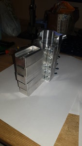

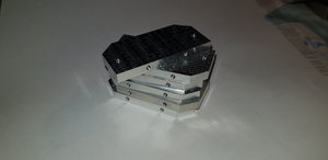

И они еще напроектировали, а потом и нафрезеровали... а потом еще и еще...
Я уже чего-то подумываю, может стужку на цветмет сдавать все же?

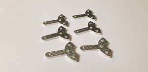

что-то решил себя побаловать на новый год и купил себе раскатчики японские YAMAWA по алюминию.
Приедут - покажу. Барыги наши конечно офонарели - 6 концов накручивают. :pssdoff:

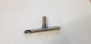

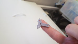

ScrewDriver писал(а):
Таки открою секрет полишинеля.
Балеринка изготовлена из державки со сменными пластинами посредством аргоно-дуговой сварки
Диаметр обработки 100+мм, режимы обработки 1000 об/мин, подача 50мм/мин, глубина на проход 0.1 - черновая, 0.02 - чистовая.
Хвостовик 10мм - подходит под ER16!!!
Если кому надо - обращайтесь, планирую делать их на постоянной основе, но пока что заготовки не приехали.
Можно написать мне в личку или на почту vakdevelop@gmail.com
Стоимость видится в 2000 рублей - вполне нормальной. В комплекте будет 1 пластинка, дабы вы сразу могли попробовать ее в деле.
Ну и видео для интересующихся, как оно вообще режет:
https://youtu.be/Q9WXKEKlJ7g
Интересно насколько быстро такая конструкция убьёт подшипники в шпинделе....
ScrewDriver
Сообщения: 1942
Репутация: 498
Настоящее имя: Василий
Re: Проект фрезера по дереву и не очень
Сообщение ScrewDriver »
radlif писал(а): Интересно насколько быстро такая конструкция убьёт подшипники в шпинделе....
Мгновенно =)
А если серьезно, то я уже ее переделал - приварил державку к середине поперечины.
2019-11-22 22-37-03.JPG (5079 просмотров) <a class='original' href='./download/file.php?id=173338&mode=view' target=_blank>Загрузить оригинал (1.74 МБ)</a>
Вибраций значительно меньше.
Мой Ютуб канал.
Мгновенно =)
Тут несколько другой нюанс, при таком рычаге балеринки каждый вход резца в материал сопровождается довольно так и нехилым ударом по подшипникам.
Даже самая обычная торцевая фреза во время работы создаёт удары по подшипникам приблизительно в 6кг(точно не знаю, инфа где то на этом форуме вычитана) из за чего хлипкие станки начинают дико резонировать
то представь с какой силой при таком рычаге происходит удар по подшипникам))
Сообщения: 2477
Чтобы представить силу удара надо посчитать силу резания. А сила резания будет зависеть от оборотов и величины съема материала. Кстати здесь может помочь частотник с векторным управлением - надо чтобы не было разгона на свободном ходе и скорость движения фрезы была максимально ровной, тогда удара как такового почти не будет.
ScrewDriver
Сообщения: 1942
Репутация: 498
Если снимать по десятке-сотке - никакой нагрузки там нет практически.
Я конечно не большой специалист в силах резания - сужу по току потребления станка.
На счет удара в момент входа в материал ты прав конечно, это кстати отлично видно по получаемому профилю - линза выходит.
И чем больше съем тем больше линза. На малых съемах ее и лекальной на просвет не обнаружить.
Мой Ютуб канал.
Сообщения: 6140
nevkon писал(а): надо чтобы не было разгона на свободном ходе и скорость движения фрезы была максимально ровной, тогда удара как такового почти не будет.
Да с чего-бы ?
Думаете если на автомобиле нажать педаль до середины и не трогая её в столб въехать проблем не будет никаких :) ?
Удар будет, просто если разогнаться он будет еще больше.
Тут не в самой величине удара проблема, а в том, что отгиная скажем резец на 0.0Хмм мы имеем внутри шпинделя чудовищную силу.
Всё тело резца действует как рычаг.
Ломом никогда пни не корчевали ? Согнуть в общем-то можно. Если пень хороший, а лом длинный...

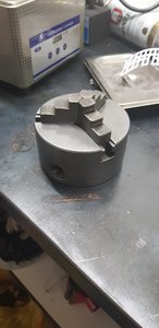

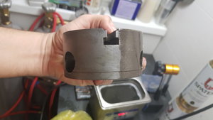

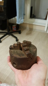

Дед мороз положил под елку патрончик.
Пришлось в порядок приводить, не люблю ржавчину.
2019-12-25 19-40-44.JPG (4576 просмотров) <a class='original' href='./download/file.php?id=174089&mode=view' target=_blank>Загрузить оригинал (550.93 КБ)</a>
2019-12-28 00-05-27.JPG (4576 просмотров) <a class='original' href='./download/file.php?id=174088&mode=view' target=_blank>Загрузить оригинал (565.26 КБ)</a>
2019-12-28 01-56-42.JPG (4576 просмотров) <a class='original' href='./download/file.php?id=174087&mode=view' target=_blank>Загрузить оригинал (1.33 МБ)</a>
Рецепт простой - литр горячей воды, чайная ложка лимонки, чайная ложка средства для мытья посуды.
Ультразвуковая ванна и чуть-чуть потереть щеткой.
Всех с наступающим!
