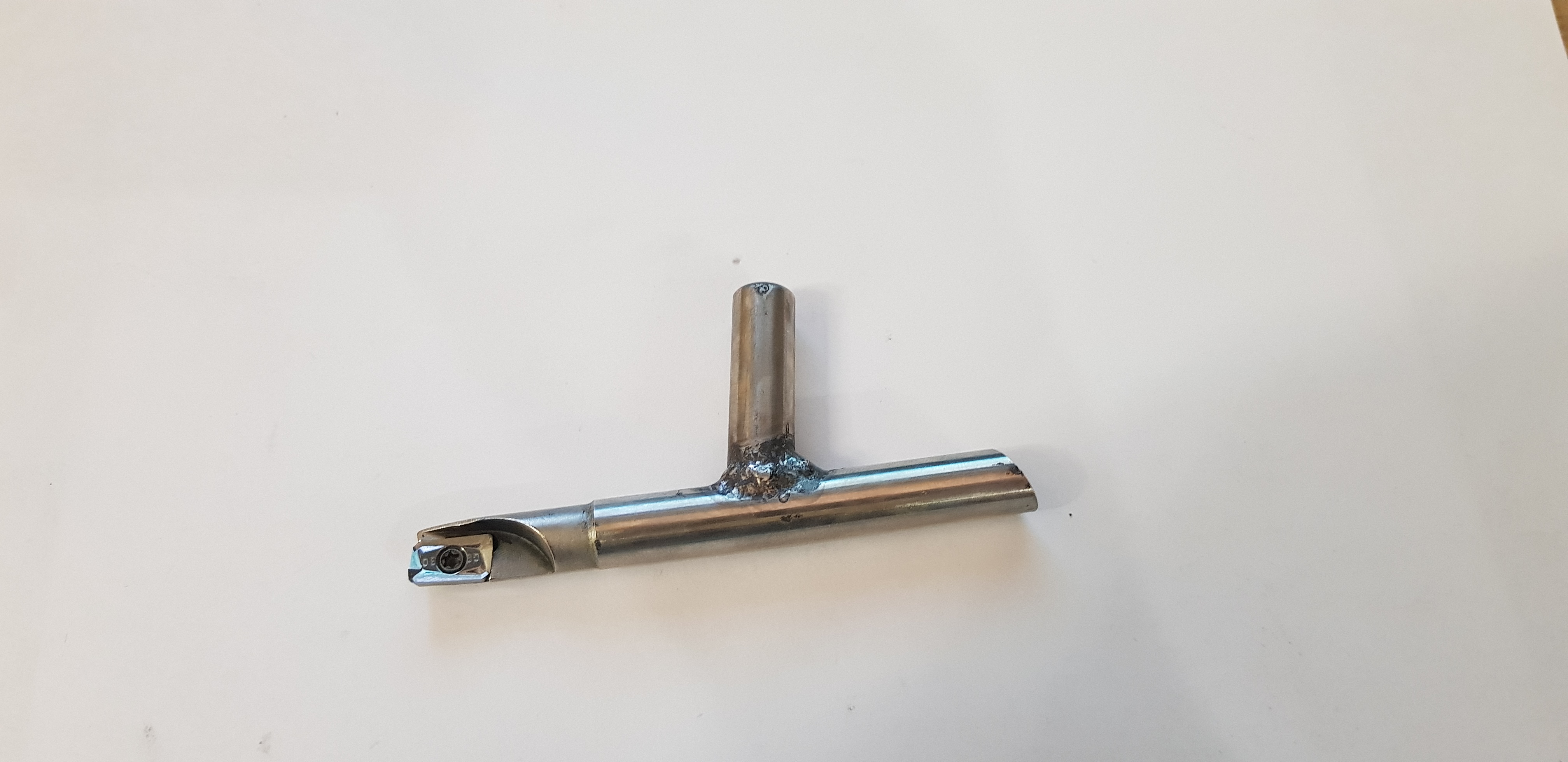

Таки открою секрет полишинеля.
Балеринка изготовлена из державки со сменными пластинами посредством аргоно-дуговой сварки
Диаметр обработки 100+мм, режимы обработки 1000 об/мин, подача 50мм/мин, глубина на проход 0.1 - черновая, 0.02 - чистовая.
Хвостовик 10мм - подходит под ER16!!!
Если кому надо - обращайтесь, планирую делать их на постоянной основе, но пока что заготовки не приехали.
Можно написать мне в личку или на почту vakdevelop@gmail.com
Стоимость видится в 2000 рублей - вполне нормальной. В комплекте будет 1 пластинка, дабы вы сразу могли попробовать ее в деле.

Интересно насколько быстро такая конструкция убьёт подшипники в шпинделе....
ScrewDriver
Сообщения: 1866
Репутация: 498
Настоящее имя: Василий
Re: Проект фрезера по дереву и не очень
Сообщение ScrewDriver »
radlif писал(а): Интересно насколько быстро такая конструкция убьёт подшипники в шпинделе....
Мгновенно =)
А если серьезно, то я уже ее переделал - приварил державку к середине поперечины.
2019-11-22 22-37-03.JPG (5729 просмотров) <a class='original' href='./download/file.php?id=173338&mode=view' target=_blank>Загрузить оригинал (1.74 МБ)</a>
Вибраций значительно меньше.
Мой Ютуб канал.

Тут несколько другой нюанс, при таком рычаге балеринки каждый вход резца в материал сопровождается довольно так и нехилым ударом по подшипникам.
Даже самая обычная торцевая фреза во время работы создаёт удары по подшипникам приблизительно в 6кг(точно не знаю, инфа где то на этом форуме вычитана) из за чего хлипкие станки начинают дико резонировать
то представь с какой силой при таком рычаге происходит удар по подшипникам))
Сообщения: 2098
Чтобы представить силу удара надо посчитать силу резания. А сила резания будет зависеть от оборотов и величины съема материала. Кстати здесь может помочь частотник с векторным управлением - надо чтобы не было разгона на свободном ходе и скорость движения фрезы была максимально ровной, тогда удара как такового почти не будет.
ScrewDriver
Сообщения: 1866
Репутация: 498
Если снимать по десятке-сотке - никакой нагрузки там нет практически.
Я конечно не большой специалист в силах резания - сужу по току потребления станка.
На счет удара в момент входа в материал ты прав конечно, это кстати отлично видно по получаемому профилю - линза выходит.
И чем больше съем тем больше линза. На малых съемах ее и лекальной на просвет не обнаружить.
